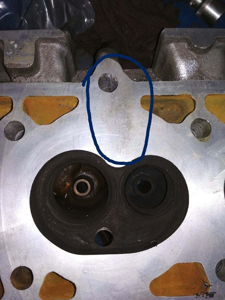

Уважаемые форумчане, очень нужно ваше мнение!
Прочитав эту тему решил тоже перейти на 92 бензин, снял головки замерил их и решил стачивать 2 мм. т. к. они оказались нового образца 7,6 степ. сжатия, отвез их на шлифовку и когда через день приехал за ними, мне говорят " так и так головка при фрезеровании соскочила и её ударило фрезой, но мы эту коцку заварили специальным аргоном и потом отфрезеровали так что все будет хорошо не переживай"....
Вот я теперь и думаю можно ли ставить такую голову? Когда я отдавал им головки то просил шлифануть, а они отфрезеровали и сказали что и так сойдёт, что на заводе их тоже фрезеруют, здесь читал что лучше шлифовать, пойдут ли фрезерованные, поверхность ровная...

Судя по фрезеровке заварили хорошо, без раковин, можно ставить. Сам было заваривал трещину в головке. Всё ещё обсусоливаю идею поднятия степени сжатия путем наплавки алюминия в камеру сгорания на головке.

Ставь и не парься. Нет никакой необходимости их шлифовать, тем более съем 2 мм. Под наши паронитовые прокладки, фрезеровки - более чем достаточно.

да ставь и задумывайся
у меня был заводской дефект...окалина
ничего заварили отфрезовали
вот уже третий год ездять
