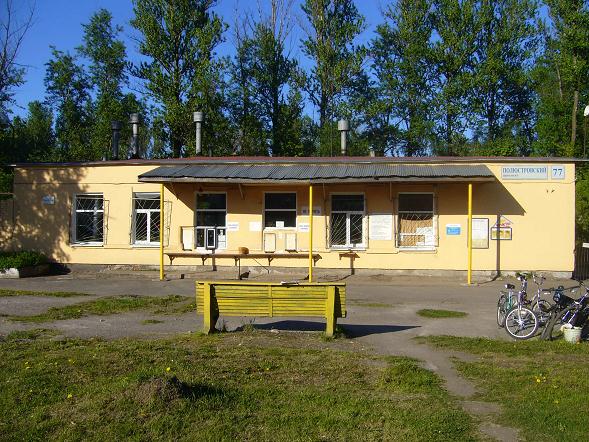

Публикую предварительную справочную информацию по топливам, на основании котрой можно будет вычислить стоимость 10 000 К Кал энергии в газовом, бензиновом, дизельном и пр. эквиваленте ...
По материалам журнала за рулем:
1. Для пропана: Теплотворная способность 11961 ккал/кг Плотность 0,51 кг/л. Энергия единицы обьема (соотнесенного к л) составляет 6100 ккал/л.
2. Для бутана: Теплотворная способность 11783 ккал/кг. Плотность 0,58 кг/л. Энергия единицы обьема (соотнесенная к л) составляет 6834 ккал/л
3. Для бензина: Теплотворная способность 10572 ккал/кг. Плотность 0,73 кг/л. Энергия единицы обьема (соотнесенная к л) составляет 7718 ккал/л.
4. Пропан-бутановая смесь летняя (50х50 Теплотворная способность 11872 ккал/кг. Плотность 0,545 кг/л. Энергия единицы обьема (соотнесенная к л) составляет 6470 ккал/л.
5. Пропан-бутановая смесь - зимняя (90% пропана, 10% бутана). Теплотворная способность 11943 ккал/кг. Плотность 0,517 кг/л Энергия единицы обьема (соотнесенная к л) составляет 6175 ккал/л. единицы обьема (соотнесенная к л) составляет 6628 ккал/л.
6. Для дизельного топлива: калорийность составляет порядка 10180 ккал/кг.
Коэффициент перевода дизельного топлива из литров в килограммы зависит от свой плотности, но в среднем составляет 0,85 (литр * 0,85 = тонна), т.е. 1000 литров дизельного топлива весят 0,85 тонн. Калорийность одного литра диз. троплива - 8653 К кал/л.
7. Для метана: теплотворная способность 11954 ккал/кг. Плотность: 0, 668 кг/м куб.
Теперь остается самое простое - посчитать насколько расход на этих газах отличается от расхода на бензине:
1. Метан: 0,83 м3 эквивалентно 1л бензина.
2. Пропан: 1,27л эквивалентно 1л бензина.
3. Бутан: 1,13л эквивалентно 1л бензина.
4. Пропан-бутан летняя смесь: 1,19л эквивалентно 1л бензина.
5. Пропан-бутан зимняя смесь: 1,25л эквивалентно 1л бензина.
6. Дизельное топливо: 1, 12 л эквивалентно 1 л бензина.
