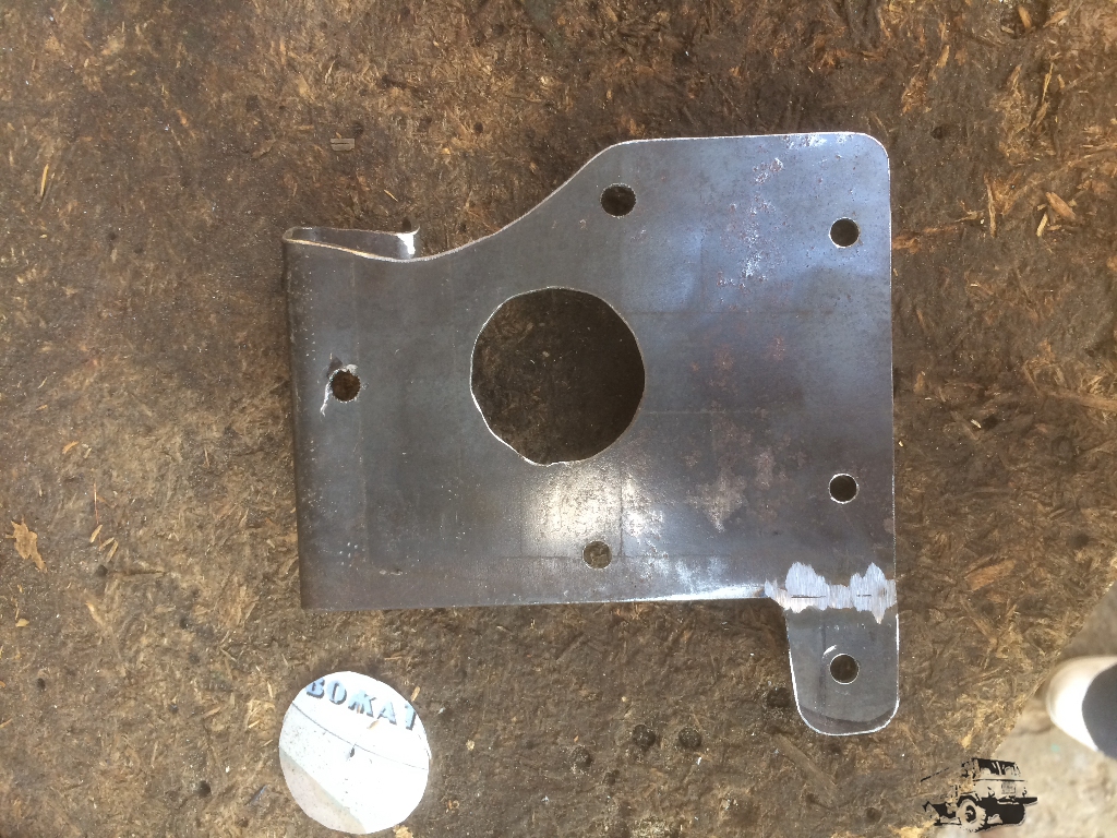

Только наоборот
Лампа вверху
Мотор снизу
Осталось все покрасить
И установить

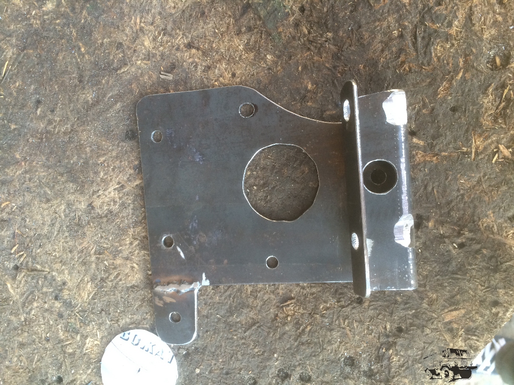

Вот так

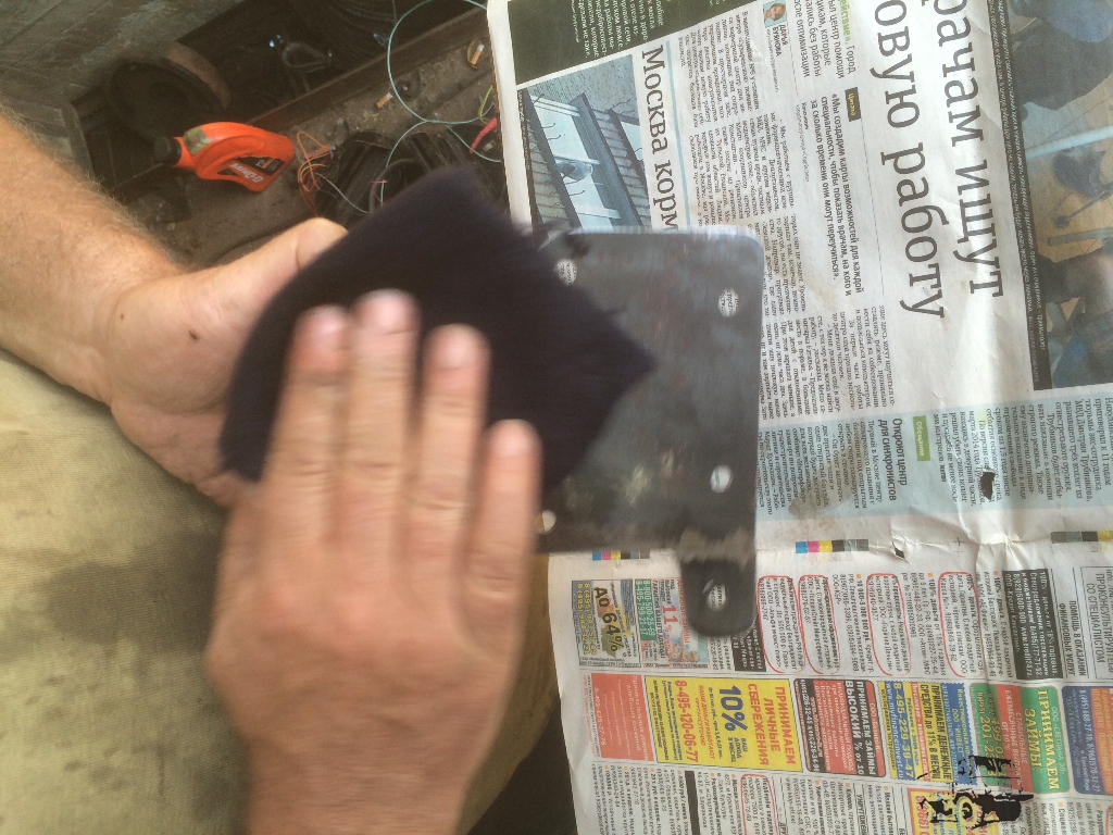

Обезжирили

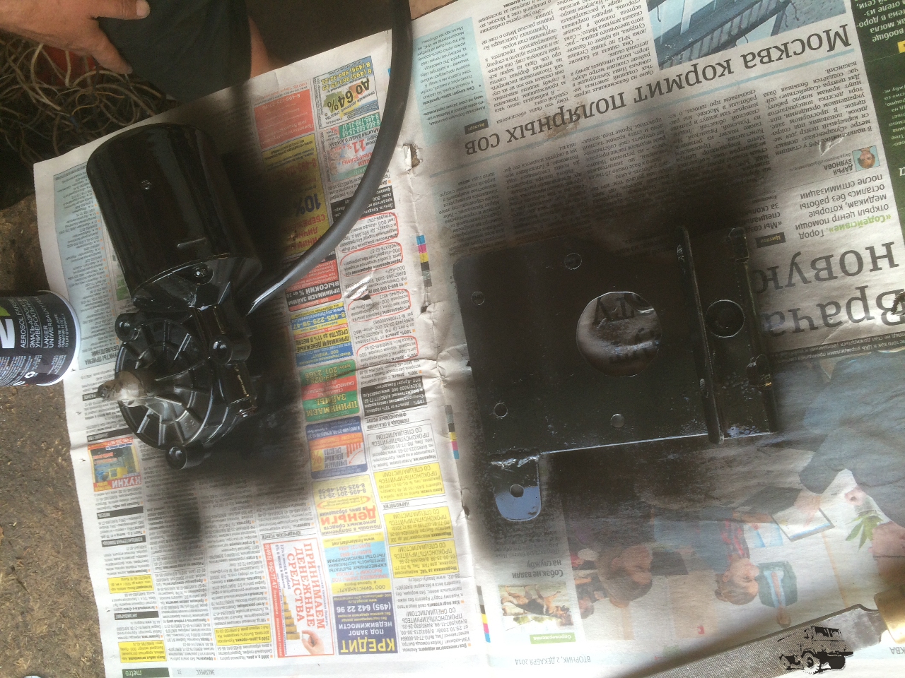

И покрасили вместе с моторчиком
