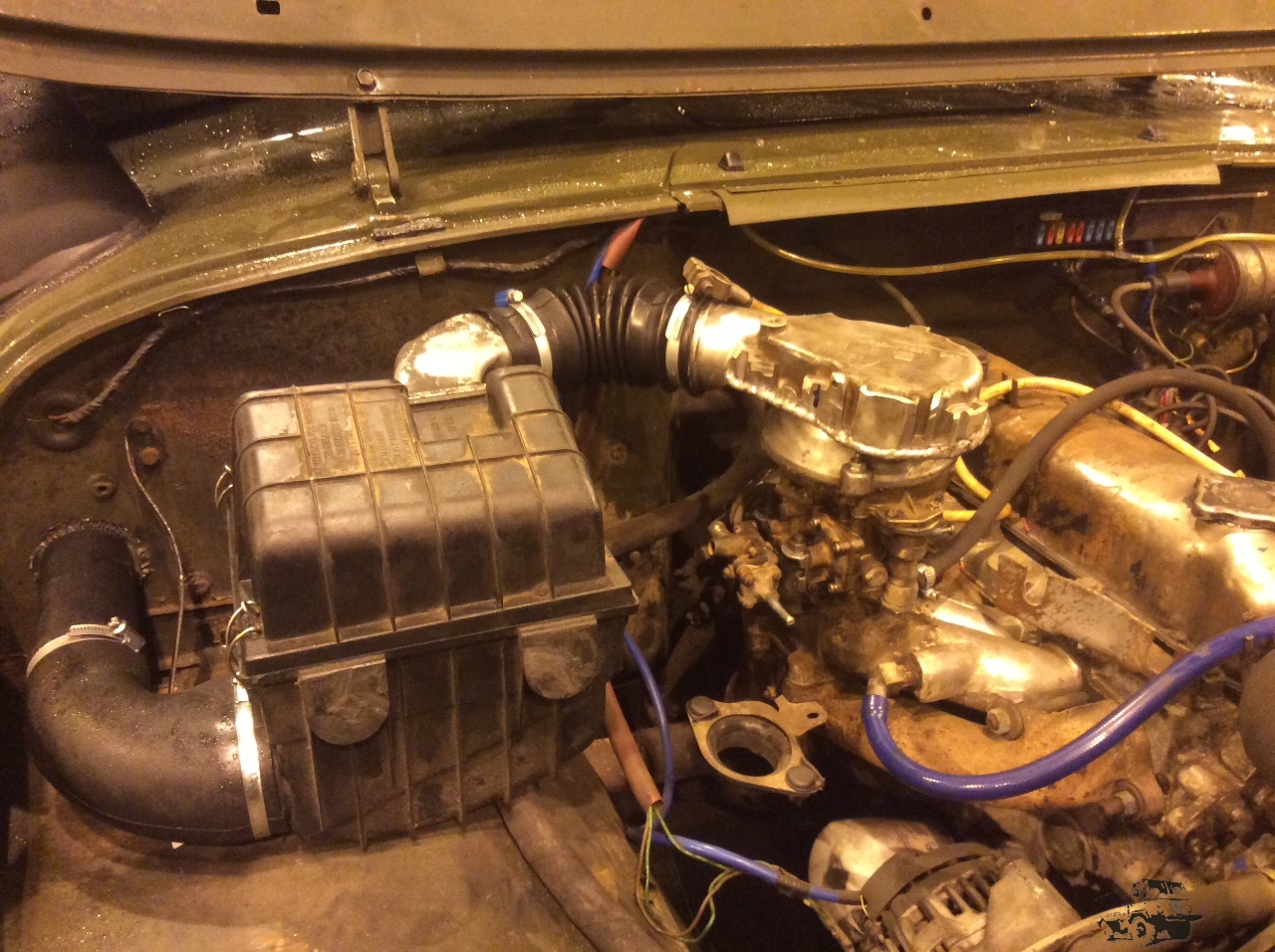

Отдельно сфоткал интересную деталь: участвовали детали 3 автомобилей, фрезер и аргоновая сварка)

Что-ж вы такие рукастые парни, а на карб такую порнуху слепили? :lol:
Или ракурс такой не удачный?
DOTTORE
Сообщения: 1961
Тверской Танковый Завод :)
Сообщение DOTTORE »
Специально для тебя пересниму)
