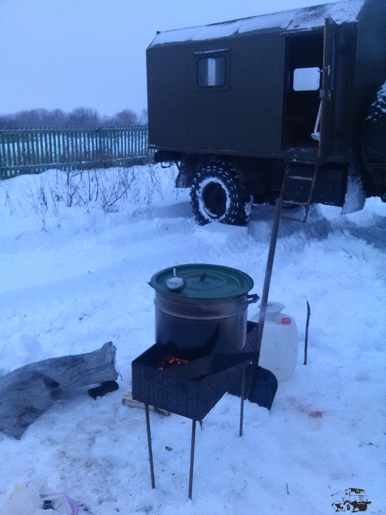

Ездили вчера с братом и батей на природу(пруд наш местный).варили шурпу с баранины,косулятины и немного домашней свининки,ну и сэмок домашний(мой)

На природе ! Молодцы !

БТРная резина на66-м прямо к месту смотрится. Молодцы что на природу выбираетесь. Заимка?

Да заимка.

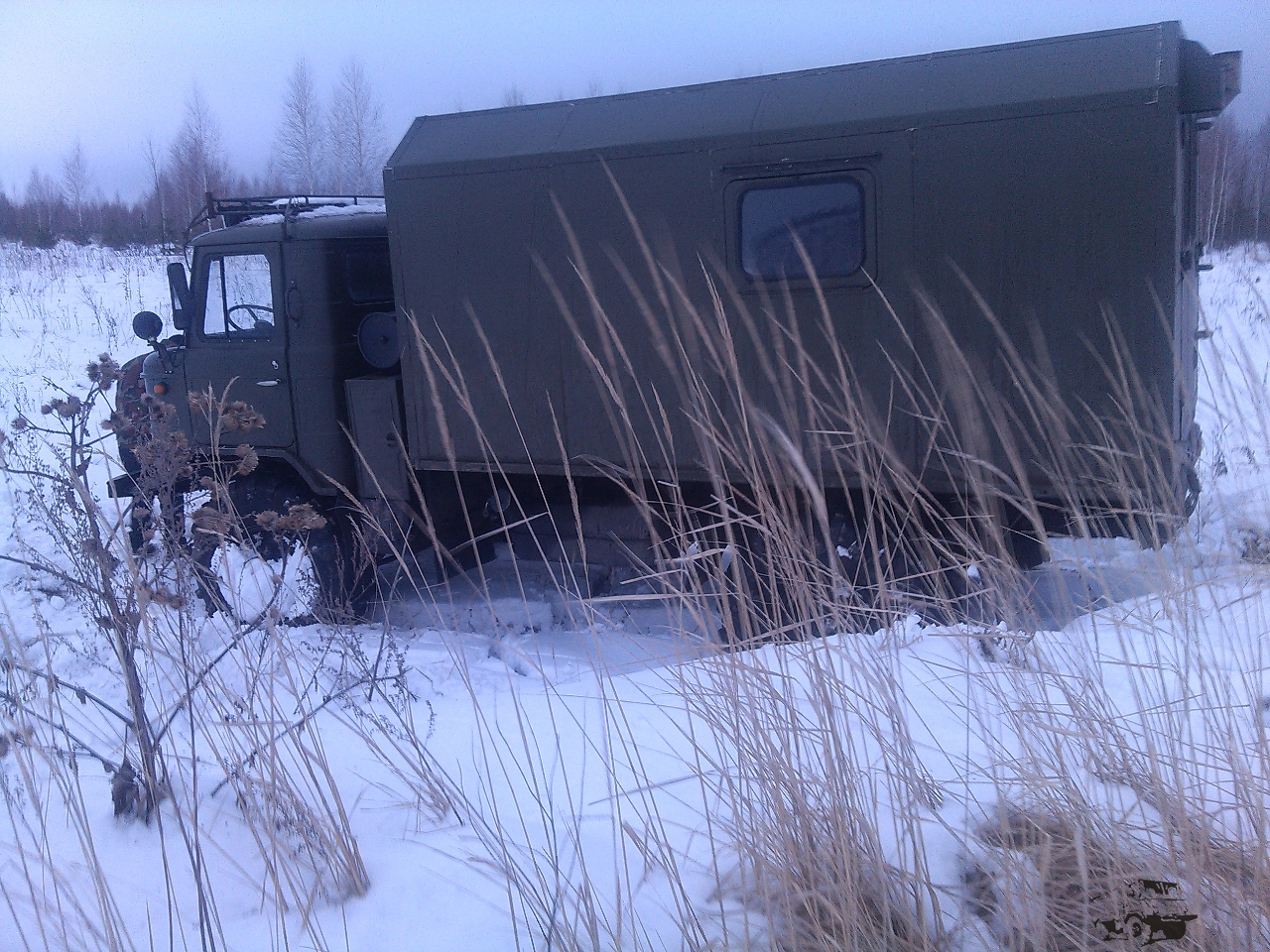

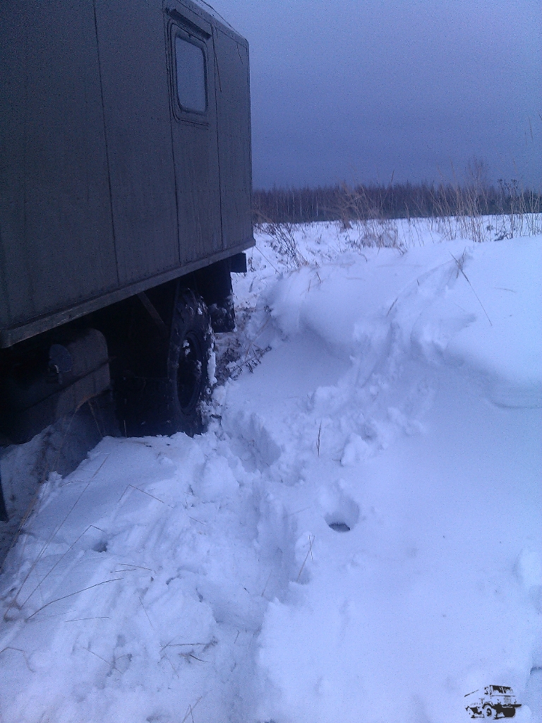

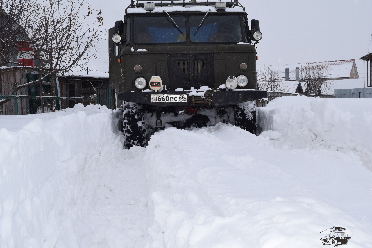

Сегодня ездил в лес прокатиться,побуксовать :D

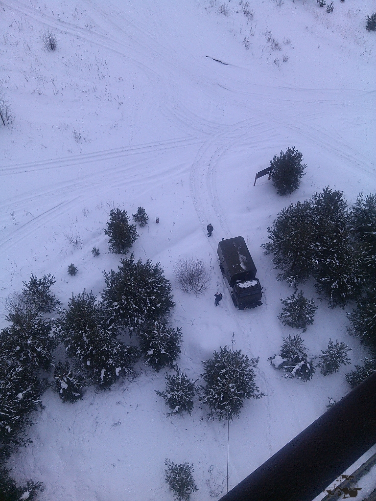

На одном из фото пожарная вышка?
Тел.8-913-882-34-50
WRANGLER
Сообщения: 1514
шишига 1967 года выпуска
Сообщение WRANGLER »
Да вышка пожарная,на верху ее капец как шатало!

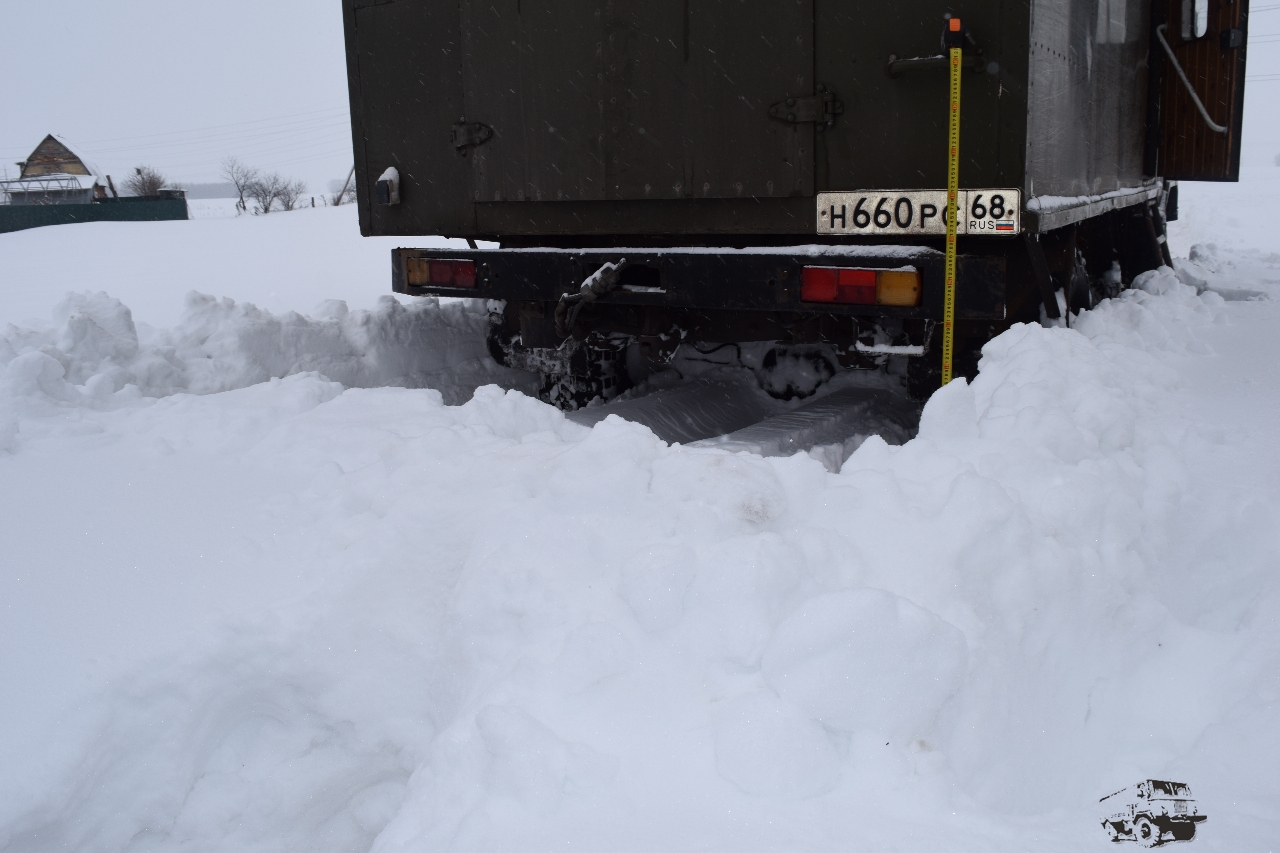

WRANGLER
Сообщения: 1514

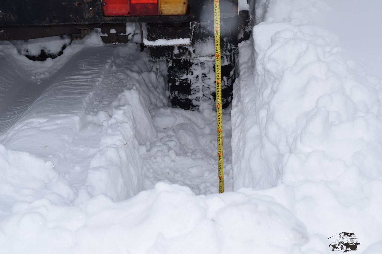

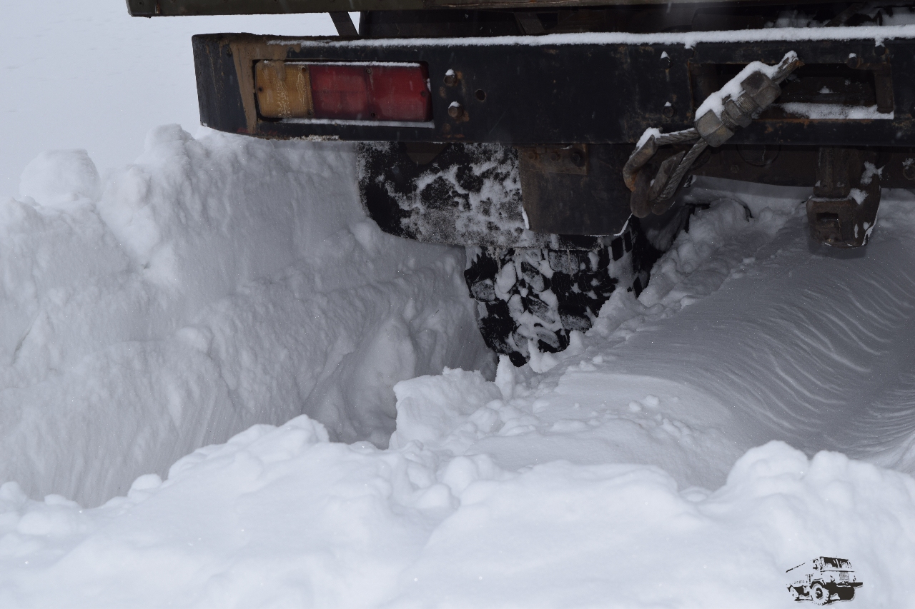

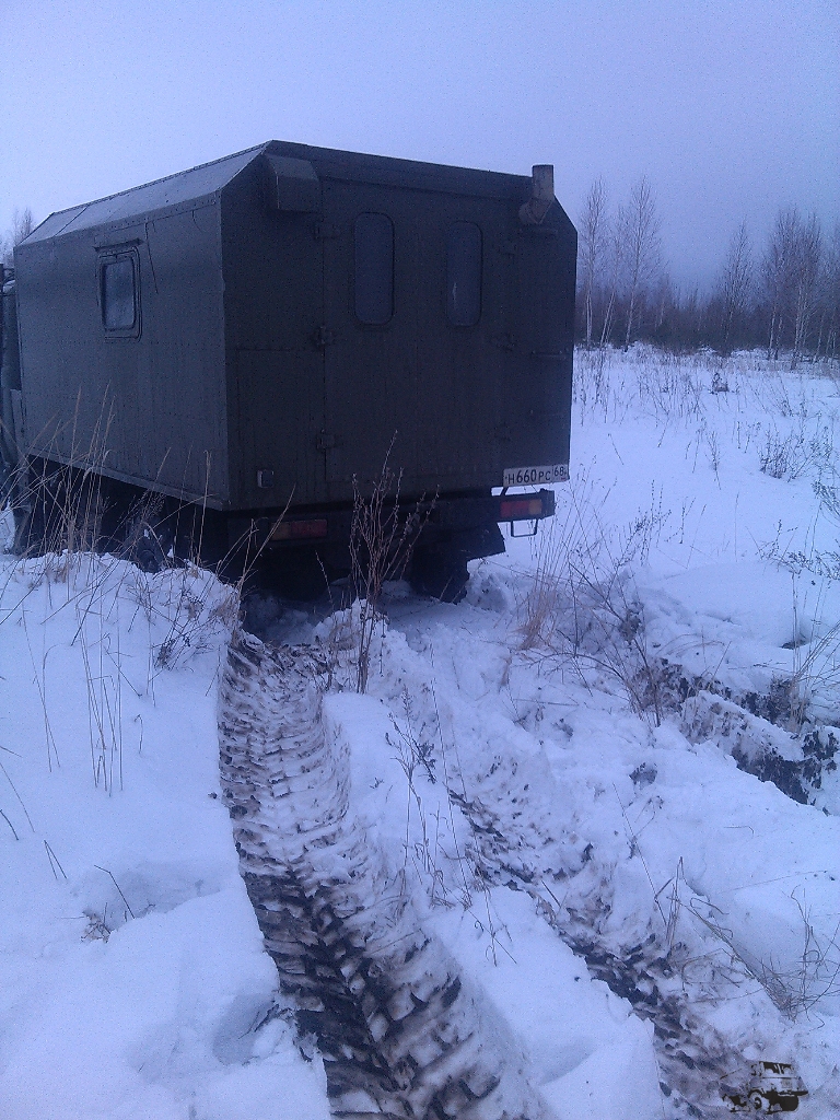

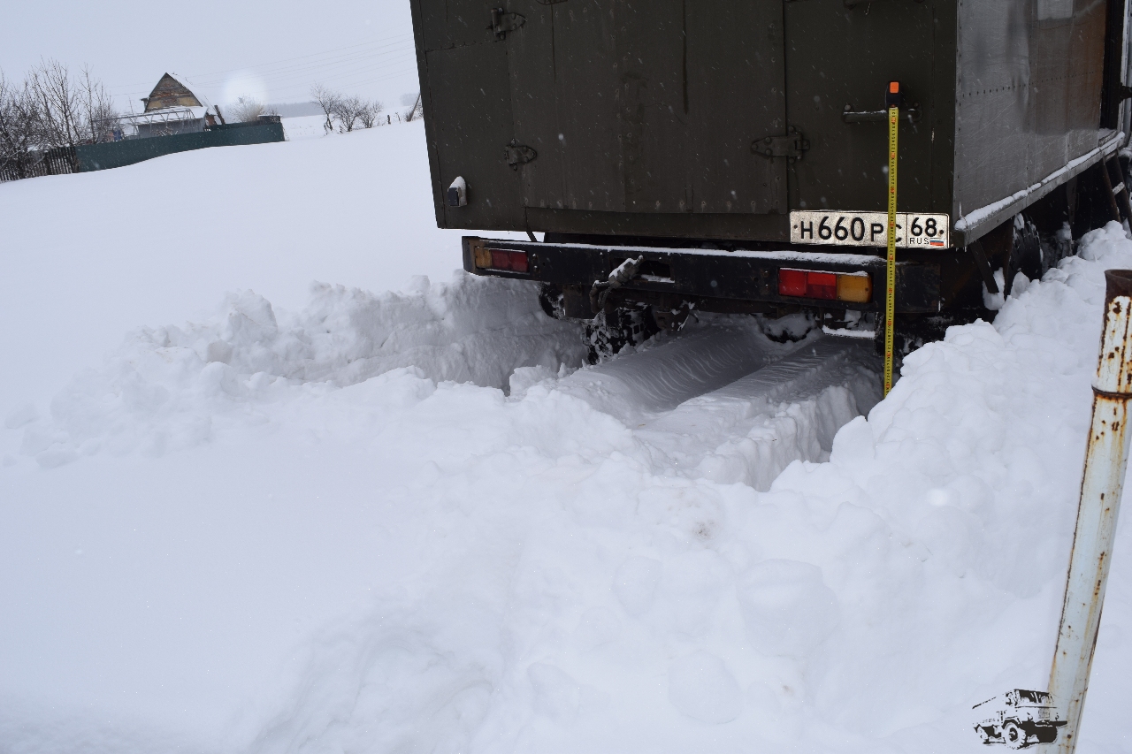

немного фото,колея глубиной 80 см,до земли не достал.

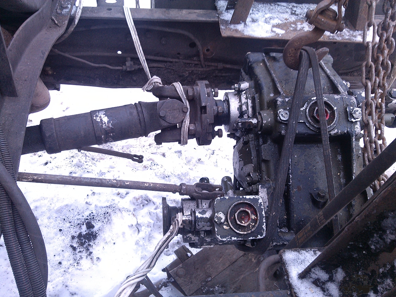

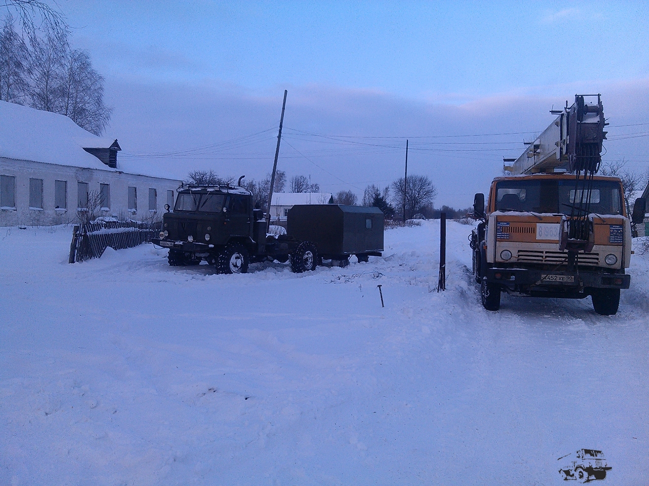

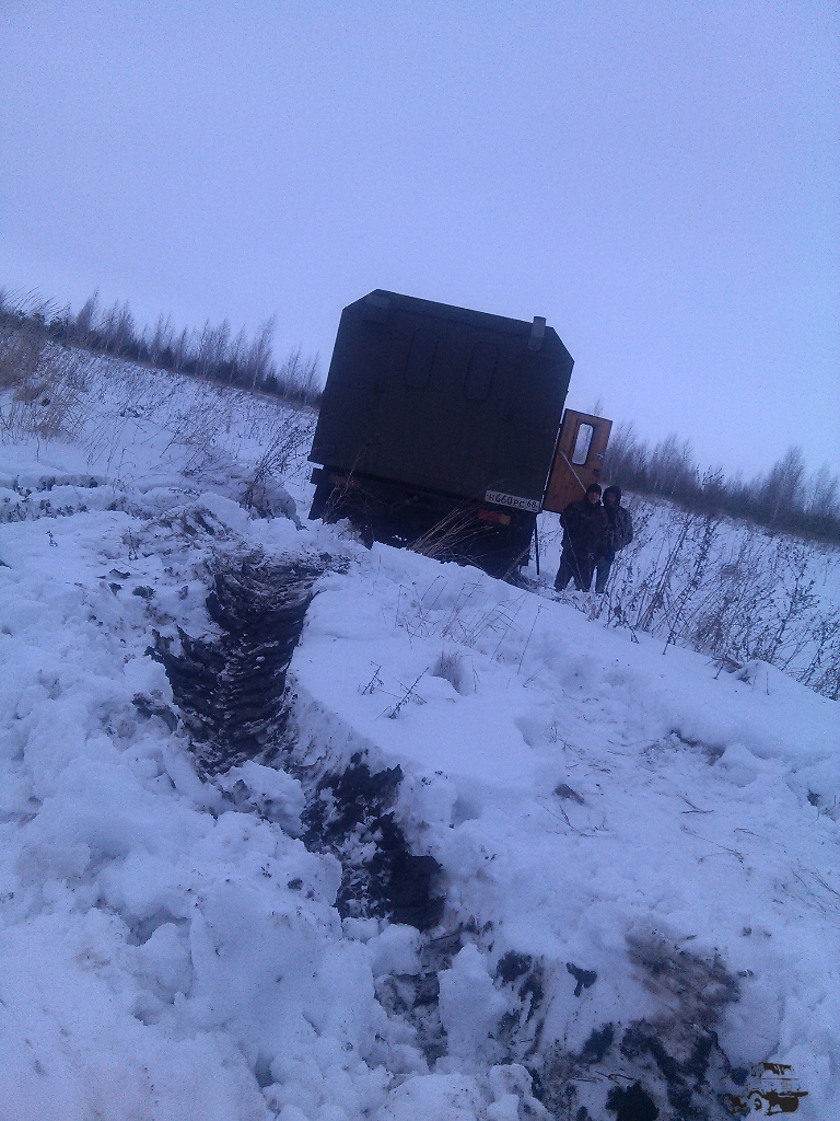

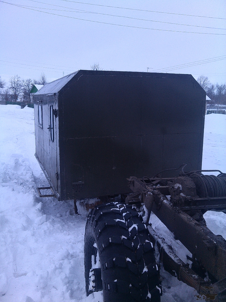

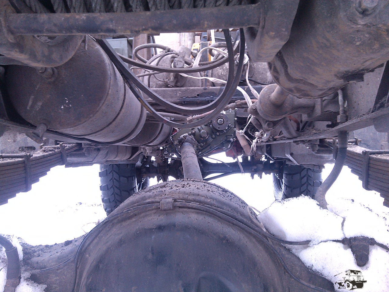

В очередной раз вал рк приказал долго жить,сломался в деревне в поле,в итоге лопнуло терпение и я снял кунг,завтра пригоню шишигу домой для инсталляции рк бтр70 взамен штатной.

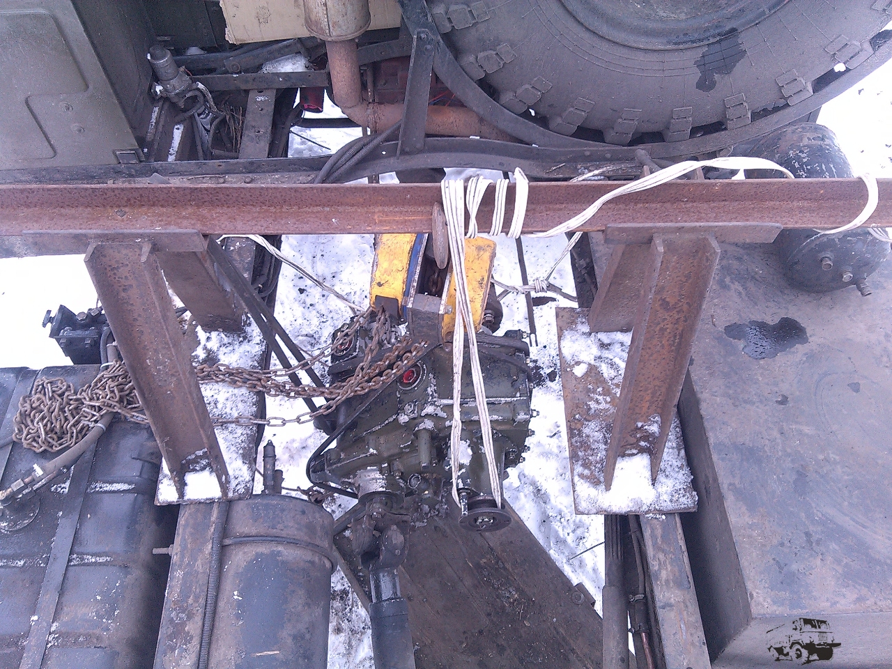

Пригнал сегодня 66,с понедельника начну замену рк.
Ком с рк буду продавать комплектом+2корпуса ррк и внутрянки одной рк,предложения в л.с
WRANGLER
Сообщения: 1514

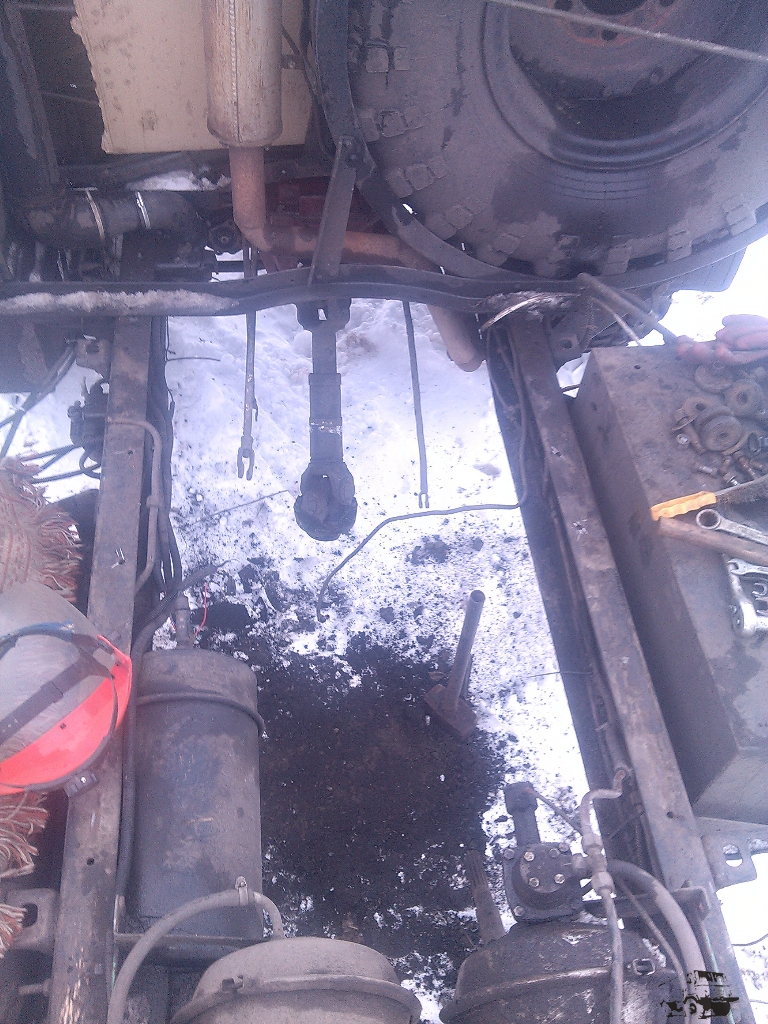

Всем доброго времени суток.

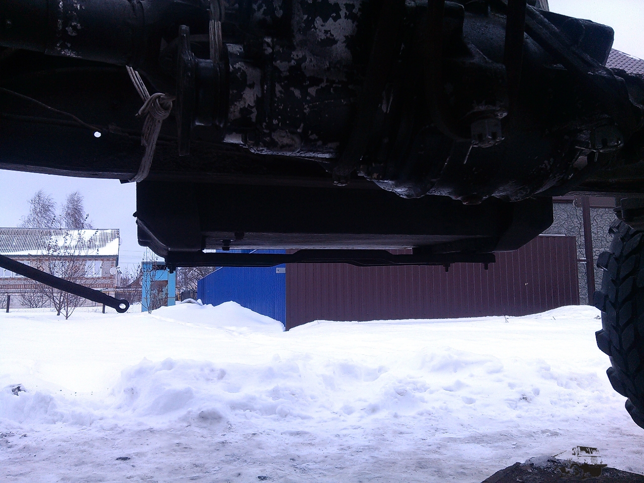

Вчера начал срезать траверсу рк,времи ушло часа 2.5.
Выставил рк бтр с помощью тальки и проволочки :mrgreen: ,снял размеры,буду отдавать в завод,там согнут по размерам из листового металла 8мм.кардан передний надо укоротить на 100мм,тоже в заводе сделают

По сути это не траверса,а кронштейн,их там два левый и правый.цены..ну я так за магарыч :D

WRANGLER писал(а):[post]343739[/post] По сути это не траверса,а кронштейн,их там два левый и правый
кронштейны это хорошо,но раму без траверсы оставлять не серьезно!
WRANGLER
Сообщения: 1514
Про траверсу я знаю,буду думать,может сам какую изобрету или срежу с какойньть рамы 53 :wink:
