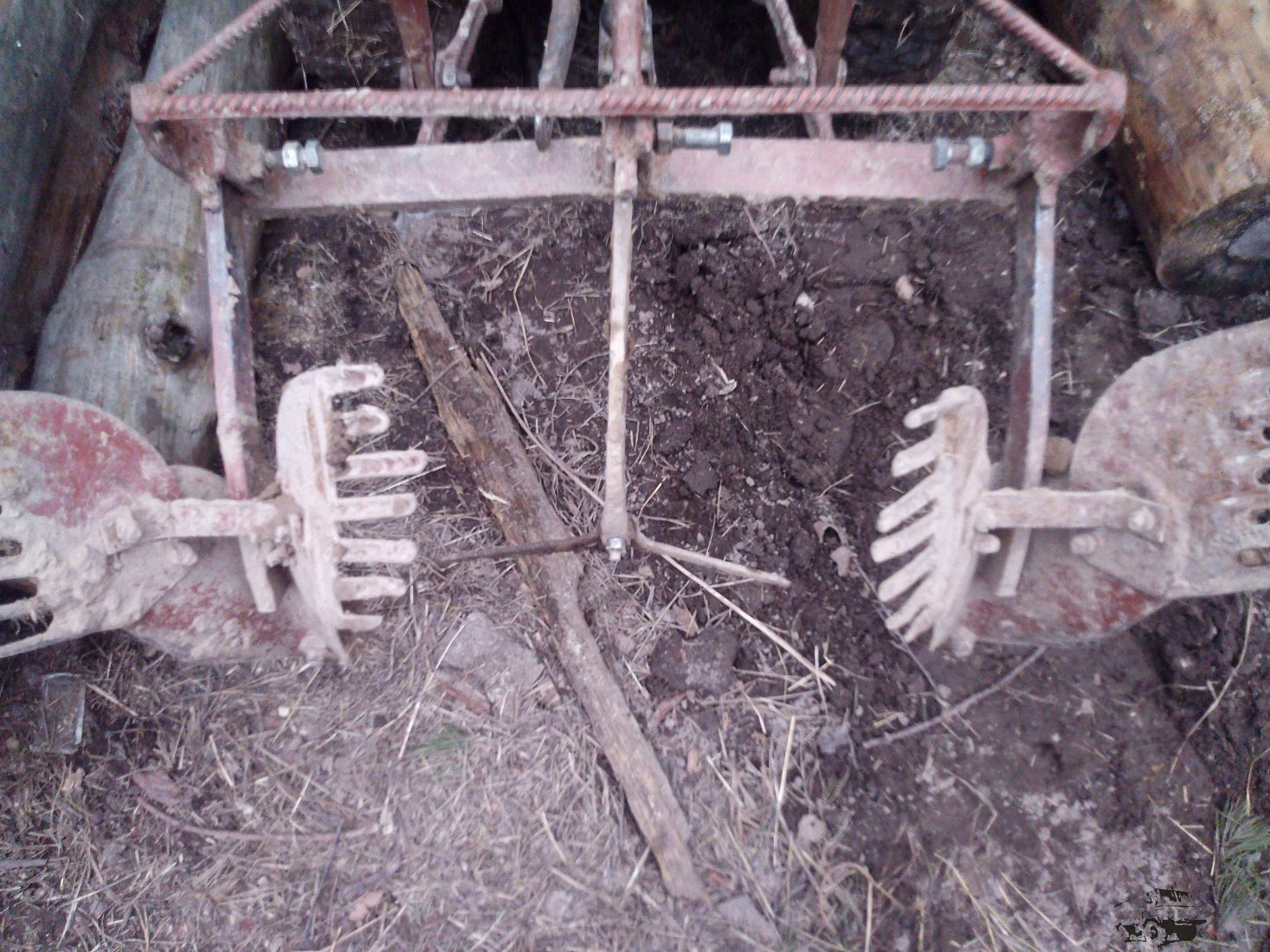

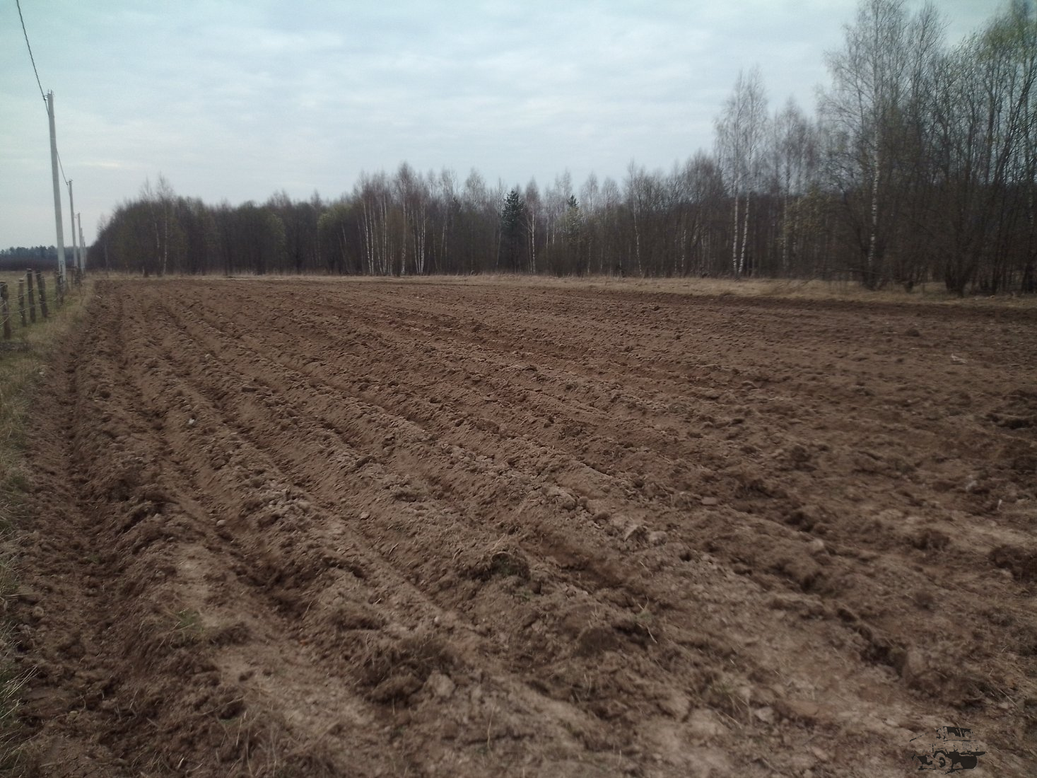

Sablia Я сегодня во второй раз вспорол гряды таким вот комплектом и снова собрал. Это второй уже раз . По центру стоит стрела она вспарывает гряду с окучники сбоку не дают совсем уж развалиться гряде. Это второй день кошмара и один хрен выворачиваются куски прям глины.

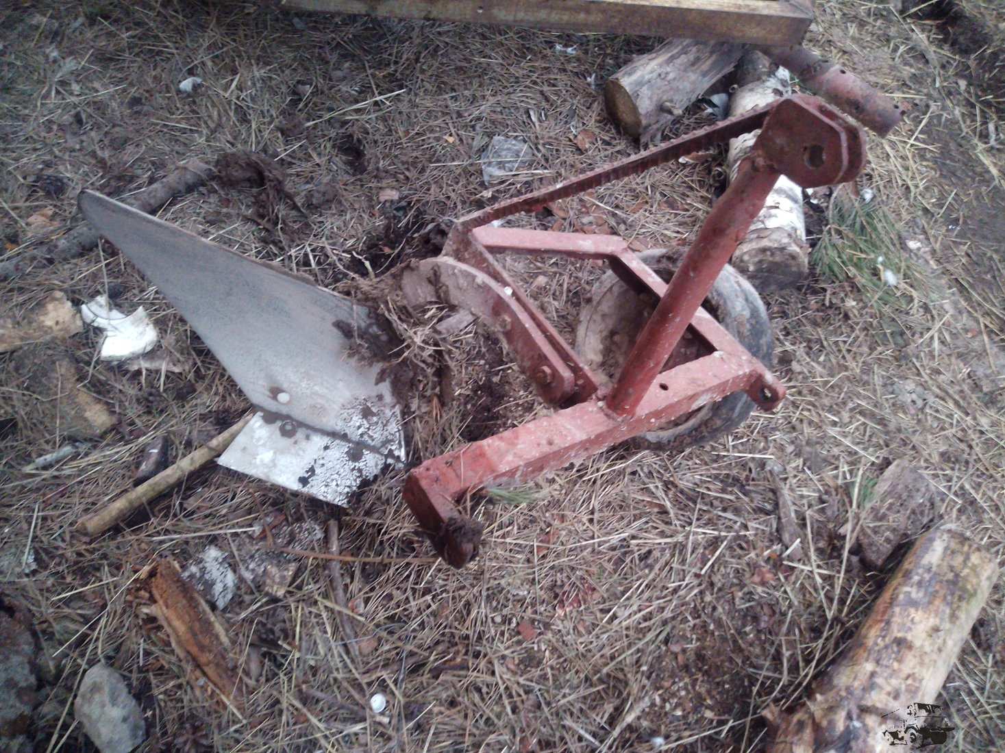

Трактор должен тащить плуг с двумя берёзами за которым волочится борона. Я же одним лемехом вспахал какмна картинке а потом протащил тракторную борону от детехи и собрал гряды и один хрен прям куски глиноземли в них.
Хоть Паши заново. И табуретка адская движок от инвалидки ревёт свечку забрасывает в магнето контакты я почистил а то искра через раз.
Когда сварщик приехал глянул на этот трактореныш он сказал что охренеть это варить.
Мост умрем обрезанный от победы , я его перебирал подшипники поставил хвостовика и боковые от УАЗа дифференциал заварен в мосту .колеса задние это передние от мтз с цепями. Когда пашет тракторенок идёт под углом и это просто писец как страшно вот вот упадет.
В навеску следят от больших тракторов ежи окучники стрелы.
Но я скажу Вам это намнем работать это просто убиться . Во все месть плюсы и минусы. Например навеска поднимается рукой очень тяжело зато можно рукой же регулярно лировать оперативно заглубление давить приподнимать.
Проблема в том что двиг явно слаб для двухкорпусного плуга глубиной 25 сантиметров. Пашет 15. Это слишком мелко. Я обработал треть гектара

Andrei вы правы , т40 мощь и красота. Я сейчас встретил многодетного он сказал что забирает тракторенок еслимя ему сразу 60 тысясмне отдам. В рассрочку не захотел. По факту что я сделал, я тракторенком вспахал на 15 сантиметров потом борону протащить от детехи потом собрал гряды окучниками получил холмы из кусков земли потом два раза прошел оохряды стрелой по центру и окучниками сбоку и два раза окучил. Хрен редьки не слаще только я охренел неделю на этой табуретке првгать ои оглох. Когда многодетный сказал что сразу 60 Я даже не сопротивлялся говорю забирай. Я понял ещё немного и я сойду с ума. Или са. Развалюсь. Короче это все хрень . Собачья а не техника.
