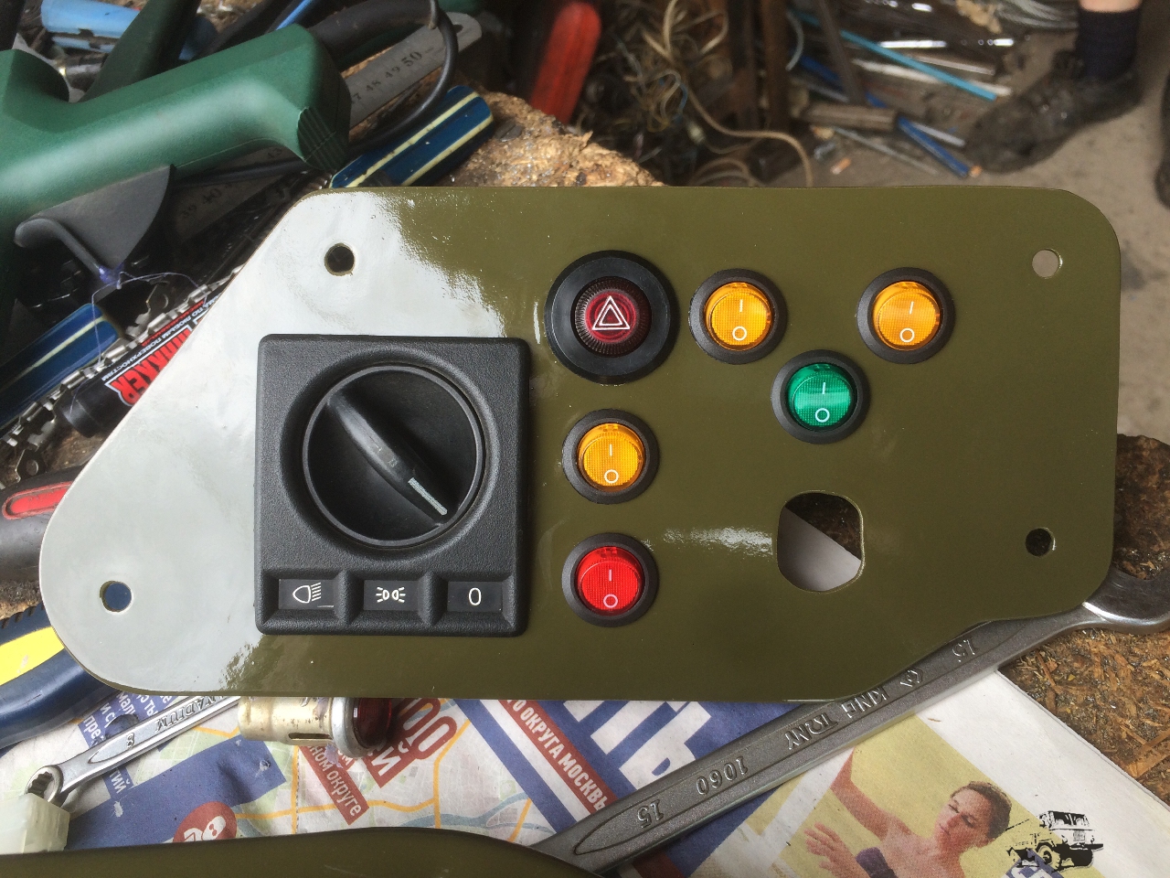

Покрашена левая доппанель

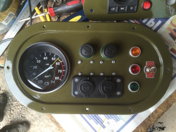

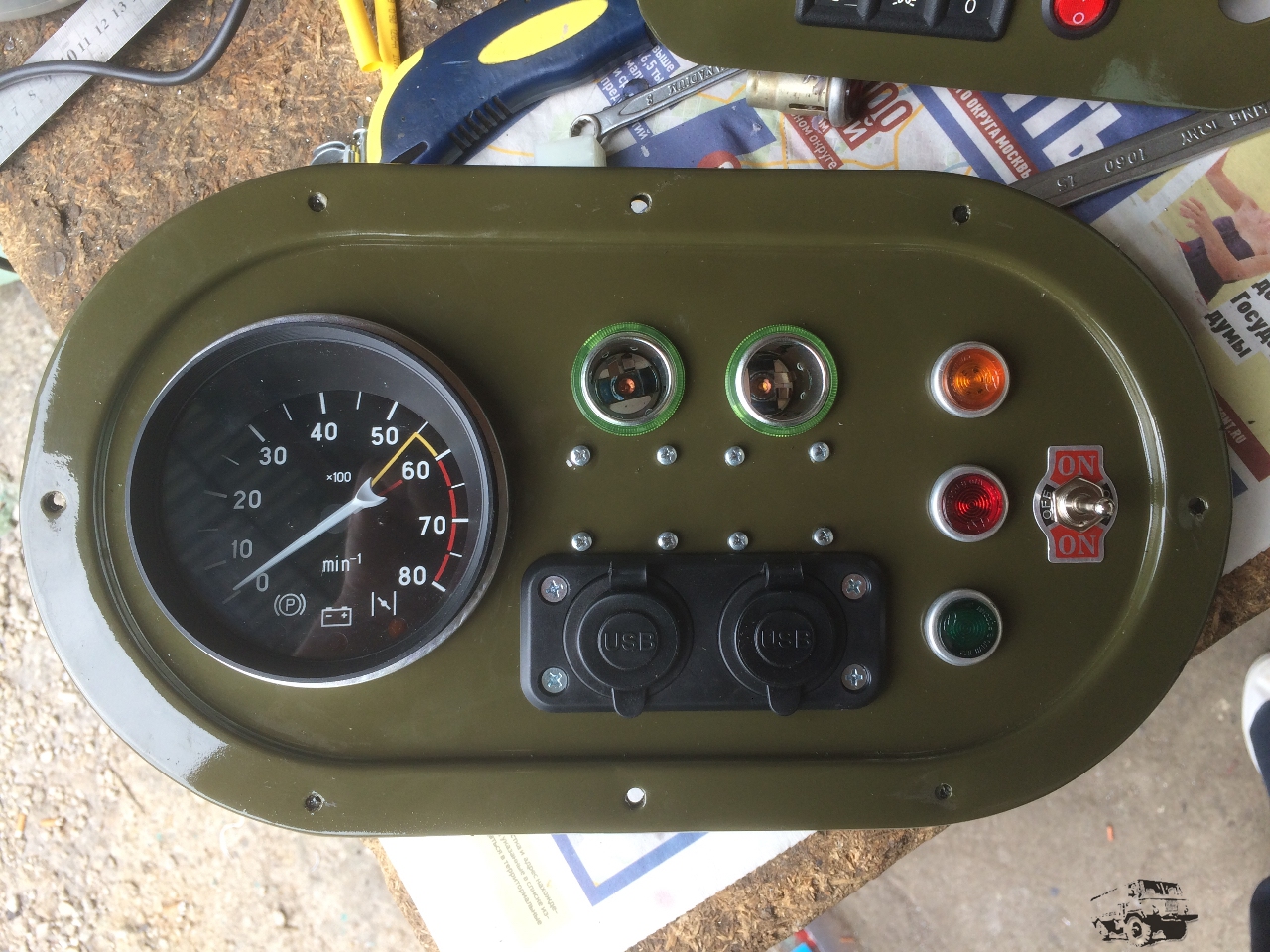

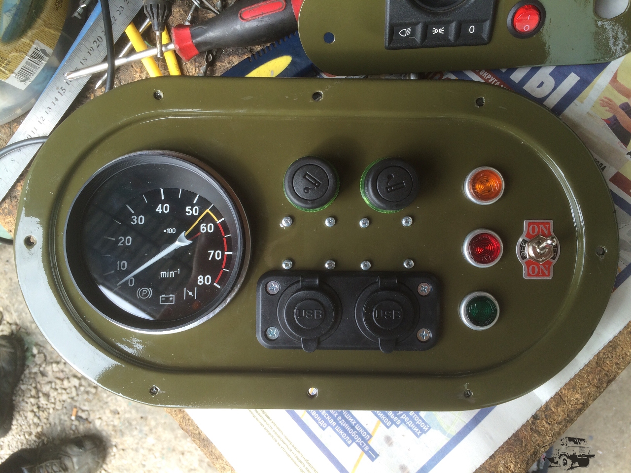

Она сделана
Как вы понимаете из лючка двери
Слева тахометр
Сверху в центре два прикуривателя
Снизу в центре юсб порты 4 штуки
Справа тумблер управления вентилятором охлаждения и контрольные лампы его режимов

Режимов у вентилятора
Как я раннее говорил
Три
Постоянно включён
Выключен
Автомат

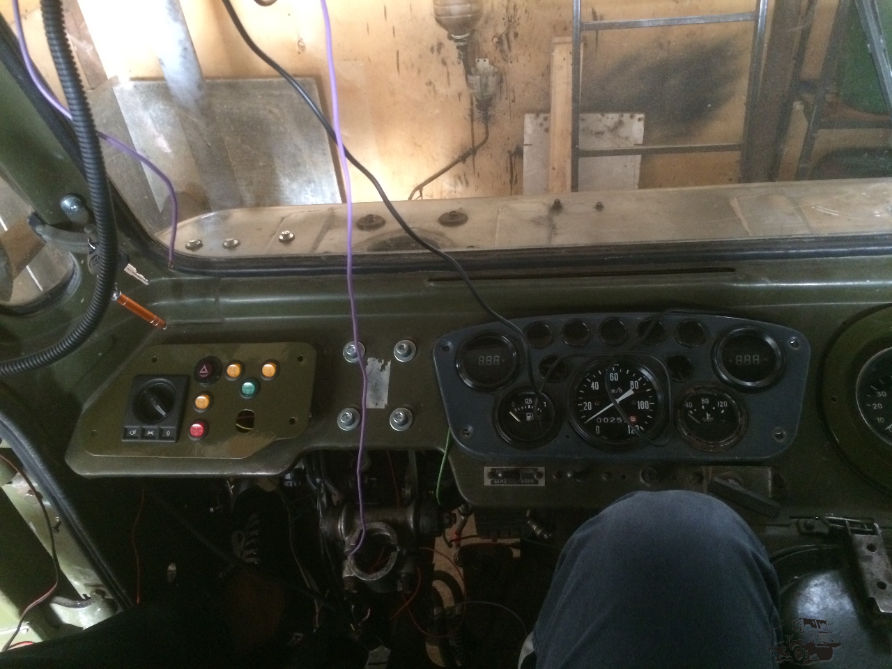

Немного прикинули как это будет на торпедо

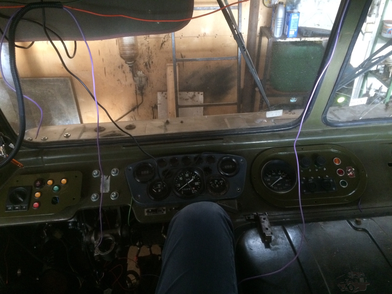

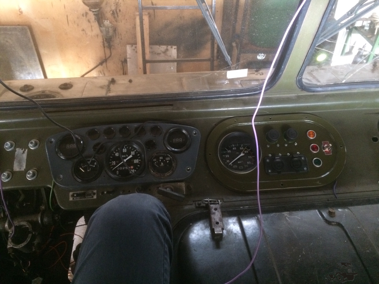

Общий вид с центральной панелью
На ней кстати поменяны теперь все глазки

ЦУП :D Классно. Зря гнали на Александра. Сфотайте в темноте, с подсветкой.

Зато вроде ничего не забыли )))

andrey1920 писал(а):[post]330658[/post] ЦУП :D Классно. Зря гнали на Александра. Сфотайте в темноте, с подсветкой.
Сфоткаю когда все соберём окончательно
Ещё на панели будет управление передней лебедкой
Так что это пока не все

Правая вообще класс. А где манометр?

Манометры правее

А как с тахометром решили? Он же будет завышенные показания давать.
AlexanderN
Сообщения: 5389
Откуда: г.Москва
ГАЗ 66 АКПП
Сообщение AlexanderN »
Тахометр выставить точно не удалось. Раньше удавалось, такой тахометр регулировался и на двухцилиндровые движки, и на восьмцилиндровые. Сейчас же удалось уменьшить показания всего лишь в полтора раза, наверное завод изменил схему. Так что выставил показания четко в два раза выше, на 2 делить проще, чем на полтора. Но большой проблемы не вижу, при езде же не смотришь на цифры, а чтобы стрелка была на привычном месте, "полпальца от вертикали".

можно сделать новую подложку со своей гранулировкой в самом тахометре.у нас так делают. :D
или "поиграть" со стрелкой.
