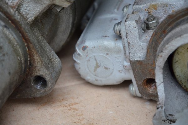

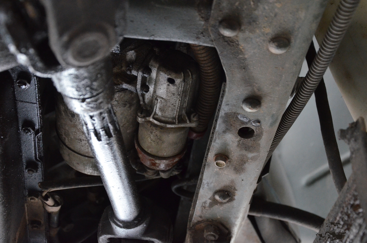

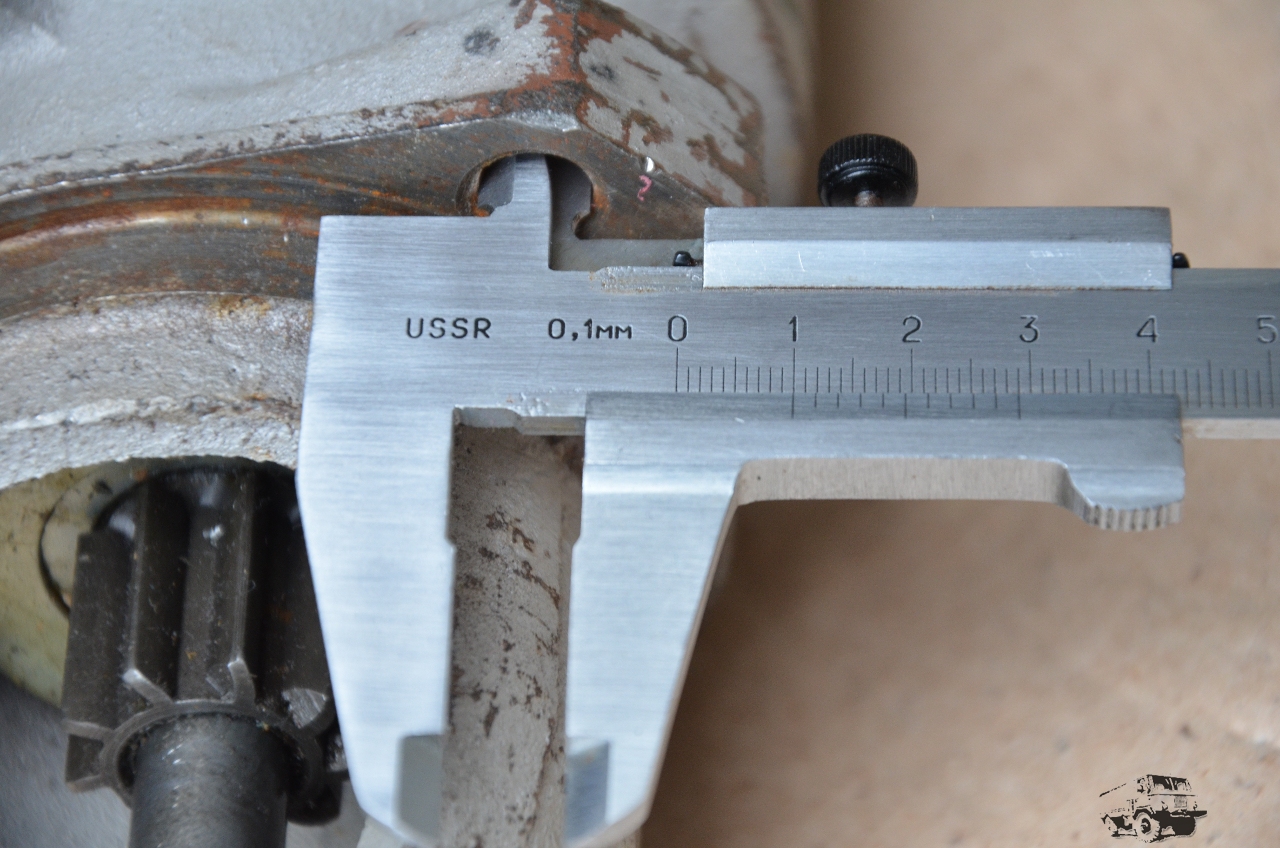

Сообщения: 4417
Про разворот втягивающего на стартёре-думал с таким углом будет упираться "куды-нибудь".. А вроде как и в швеллер рамы уходит- лучше не придумаешь :shock: :idea:
Соответственно оставшийся вариант где втягивающие будет смотреть вниз, что тоже хорошо.

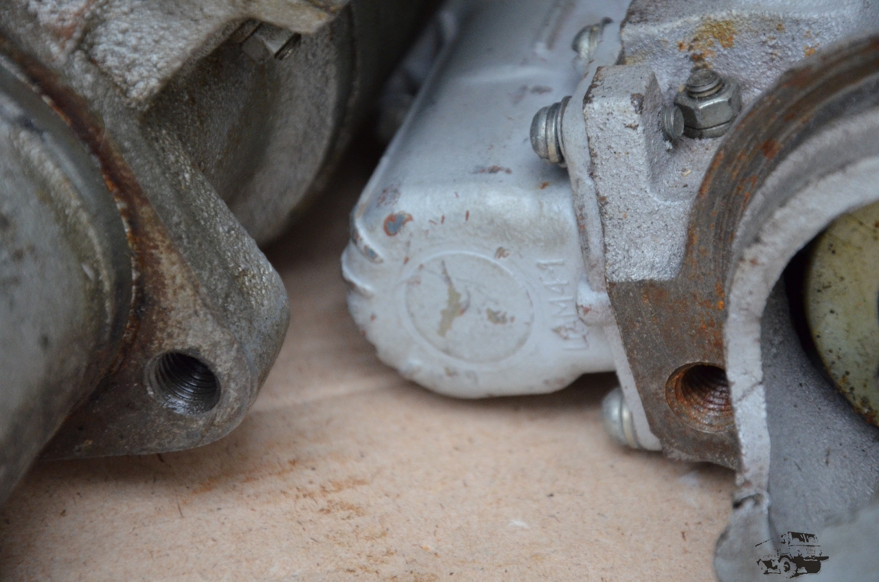

Сообщения: 4417
[ref]Moryx[/ref], резьба везде..
Moryx
Сообщения: 1049
Откуда: Майкоп
Благодарил (а): 28 раз
Сообщение Moryx »
А вот такой экземпляр достался мне:
Без резьбы, втягивающее в раму и аллюминиевый передний корпус.

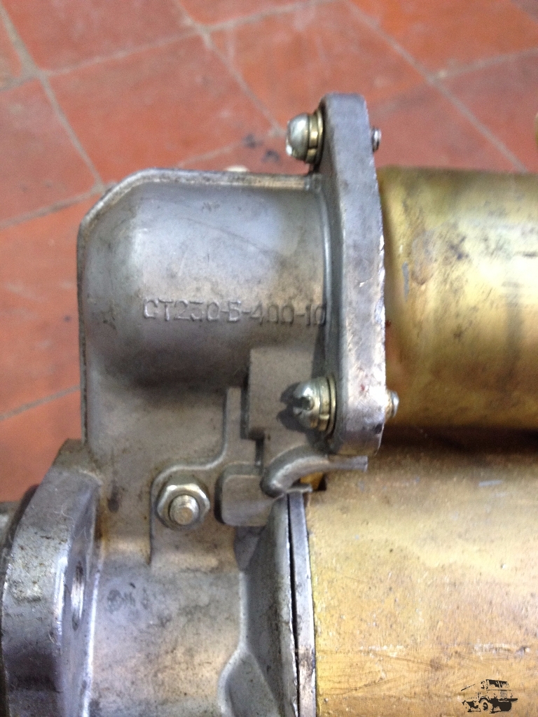

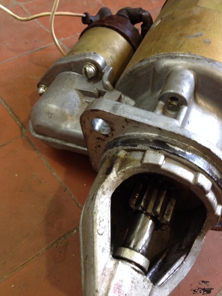

Сообщения: 4417
Moryx писал(а):[post]349570[/post] А вот такой экземпляр достался мне
Думаю работать будет нормально..
Я заметил, что на втягивающих разные контактные болты где-то только один, а где-то их несколько-не пойму в чем разница.. может позже по фото кто подскажет.. Вить у втягивающего функций больше ни каких нет.. :shock:
Сообщения: 1730
Благодарил (а): 9 раз
Поблагодарили: 28 раз
Сообщение тюлень »
Дополнительные болты могут быть под - контакт где массы нет на корпусе.
Судовые двигатели например,иногда электростанции.
Сообщения: 4417
тюлень писал(а):[post]349609[/post] Дополнительные болты могут быть под - контакт где массы нет на корпусе.
Вот.. ! И я подумал об этом.. Там дополнительные два болта рядом и они на корпусе как-бы..
Фото сделаю думаю сразу точно проясниться :shock: :?: :idea:
Так-то чем больше контактов на массу тем она надёжнее :lol:

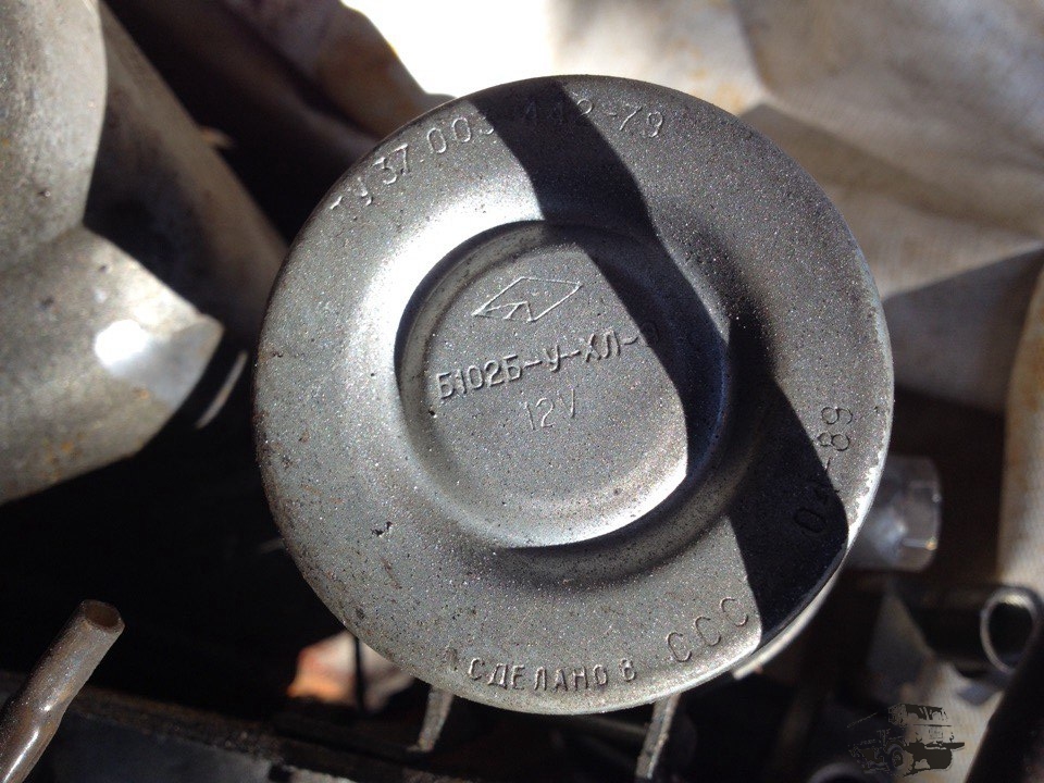

Сообщения: 4417
Надо понимать, что на всей военной технике с бортовой сетью в 24 V. В.В. катушки стоят обычные на 12 V. Фото от Р. Морух с ЗМЗ- 41.. :shock: :idea:
