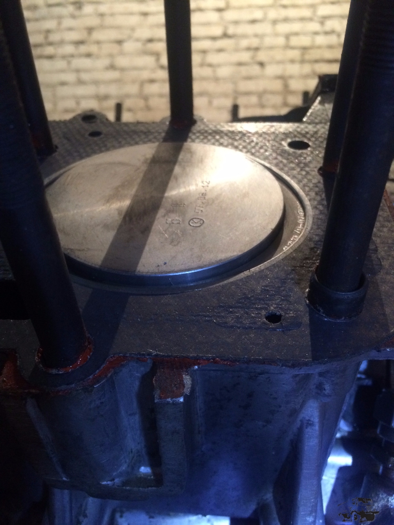

Moryx писал(а):Посадочные места там нормальные. И колец никаких других, кроме как с выштамповкой в магазинах нет. Какой смысл мерить тогда выступание гильз, если колец разной толщины все равно не найти. Хотя измерю, конечно, для успокоения.
Поршневую, кстати, купил Костромскую, "black edition". Дорого, конечно, но зато выглядит как игрушка.
О том и речь, что просто проверить во избежание неожиданностей. Забыл, гильзы можно не вставлять, просто штангелем померить. Давно был у меня такой случай, дополнительную покладку, кажется десятки три, вырезал из медной фольги.

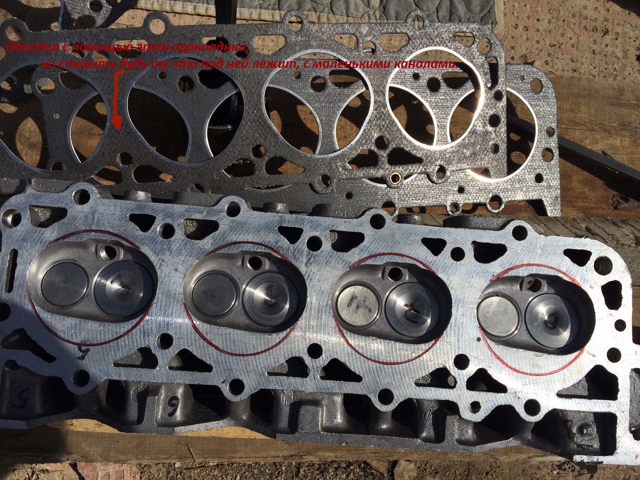

KIPILLNSK писал(а):Товарищи знатоки :idea: ! А именно, я поставлю паз колено, но оставлю родные газиковские поршня и шатуны. Я так понимаю при таком варианте, поршень будет подниматься выше, и тем самым поднимится степень сжатия? Получается убиваем двух зайцев, и степень подняли и мотор приёмистей сделали... Готов выслушать вашу критику! Даже не готов, а ХОЧУ услышать критику!
Всё работает. почитай мой пост страницей раньше. Я всё расписал. Как сказали или в головках вытачивать лунку под поршень, или сточить поршень под конус (даст чутку большую степень). Всё зависит от имеющегося оборудования. У меня была только фреза, поэтому я сделал лунки, хотя больше хотелось поршня подрезать. И выступают они на 4мм но с учётом прокладки (1-1,5мм) получается что на 3мм.

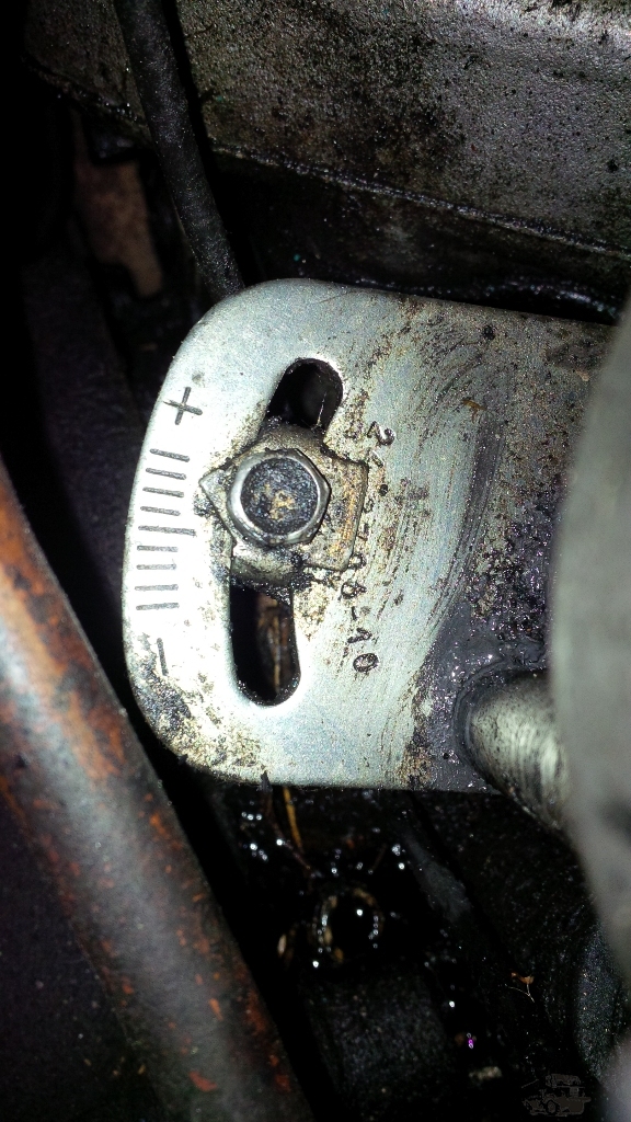

Добрый день. Не подскажете правильно ли установлен угол на трамблере для 92 бензина? У кого как? Уменя как я понимаю 3 деления в сторону плюса. Это 12 градусов? Машина неохотно заводится после прогрева....Спасибо

Много это 12 градусов, у меня на поджатом моторе под 92 бензин стоит 8 градусов до ВМТ, на 10 уже градусах на прогретом двигателе заводится не охотно. Я выставлял стробоскопом по коленвалу и 1 свече.

Т.е. у вас стоит 8 градусов в минус, а у меня 12 в плюс? Т.е. после ВМТ....

Анатолий писал(а):[post]338333[/post] а у меня 12 в плюс? Т.е. после ВМТ....
По шкале маховика надо смотреть а не по шкале трамблера. На трамблере может быть все что угодно.

Я по шкале маховика и смотрел там линейка есть. Но по шкале трамблера у меня основание от военного трамблера прикручено к гражданскому, там удобная регулировка с колесиком. Так вот там шкалы совпадают, я трамблером проверял. А вот на гражданском трамблере, как на рисунке - там не совпадают. Вот почему мы всегда для военных делали по людски.... (вопрос риторический.)

Анатолий писал(а):[post]338333[/post] Т.е. у вас стоит 8 градусов в минус, а у меня 12 в плюс? Т.е. после ВМТ....
Объясните мне, я что-то не догоняю возможно. Что там уже после ВМТ поджигать? Вроде как поджиг всегда идет в тот момент когда поршень идет вверх к ВМТ или я что-то не так понимаю? Я не профи мои представления могут быть шибочными, чтобы не вводить в заблуждение других пытаюсь уточнить...
Я знаю только что у меня зажигание стоит на 8 градусов раньше ВМТ, так быть не должно?
По книжке же 4 градуса до ВМТ метка на валу, если делаешь в плюс на шкале - это означает раннее зажигание.
И при 92 бензине и увеличении степени сжатия угол увеличивают до 8 градусов... Как-то так.

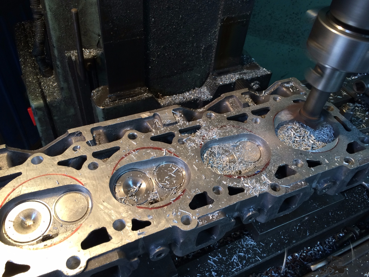

Добрый день. Подскажите пожалуйста. Измерил шприцом камеры згорания они были 68 куб., после фрезеровки стали 56 куб., вопрос-----какая была степень сжатия до фрезеровки и какая стала сейчас после фрезеровки.
