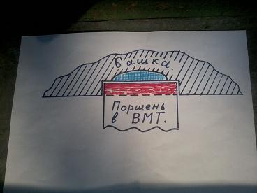

Re: Повышение степени сжатия для установки газового оборудов
Дуке 76.
На схеме внизу показано, как газовский поршень вошел в лунку, сделанную в башке опазоколененного двигателя "ЗМЗ - 513".
НА КАКОМ ОСНОВАНИИ ВЫ ПЛЮСУЕТЕ К ОБЪЕМУ КАМЕРЫ ОБЪЕМ, ЗАКРАШЕННЫЙ КРАСНЫМ :?: :!: КАМЕРА - ЭТО ТОЛЬКО ТО, ЧТО ЗАКРАШЕНО СИНИМ :!: :!: :!:
Вы хоть подумайте ваще, что именно вы считаете: воздух + металл = :?: :!:
Сколько, кстати, будет пять яблок + пять морковок :?: :!:
:lol: :lol: :lol:
Совсем кратко:
Весь и всяческий объем смеси в начале такта сжатия ужимается в конце этого такта до объема, закрашенного синим цветом.
Цитата: "... поршни упрутся в головку. Надо выбирать металл. Любой объем выборки металла повлияет на степень сжатия. Это - очевидно. Обозначим его как - Х"
Это полный бред ... Х - это объем той части поршня, которая утонула в башке !!! На кой нам этот "Х" при определении объема камеры ?!
ЧТО НЕЯСНО :?: :!:
:lol: :lol: :lol:
Совсем кратко:
ЧТО НЕЯСНО :?: :!:

- Duke76
- Сообщения: 680
- Откуда: Пермь Великая
Отличная иллюстрация!!!
Объем красного - 26,6 см3. Согласны?
Сколько будет объем синего?!! Вот в чём вопрос! Предложите значение?

- Duke76
- Сообщения: 680
А затем
1. Красное+синее = первоначальный объем камеры = 80,6 см3. Согласны?
Черные уголки в этот объем не входили.
2. Красное+черное = пресловутые 26,6 см3. Согласны?
3. Красное меньше чем красное+черное. Согласны?
4. Красное меньше 26,6 см3. Согласны?
5. Дополнительный вытесняющий объем = красное. Согласны?
6. Черный объем ничего дополнительного не вытесняет. Там и раньше был металл, там он в ВМТ и сейчас находится.
От перемены мест слагаемых - сумма не меняется. Мы добавили (в черной части) на поршне, убавили на головке.
Представьте другую крайность. В виртуальной головке мы выбрали 26,6 см3. Согласны, что СЖ тогда не изменится?

Duke76 , выглядит всё верно .
Но если твоей методой пользоваться , то для повышения степени сжатия с 7.6 до 9 , надо головку опустить на 4.7 мм .
А завод говорит 1.8 - 2
Кто прав ?

1. Согласен.
2. Согласен.
3. Согласен.
4. Согласен.
5. Согласен.
6. Абсолютно ничего не понял !!!
Констатирую ваш уход от моего прямого вопроса ! Я вас спрашивал в предыдущем посте, на основании чего вы вставили в уравнение кусок поршня ?!!!
"Новый" объем камеры сгорания будет равен 80,6 - 26,6 + Х = У см3."
Вот вам верная формула для расчета объема камеры на основании исправленной вами графической схемы:
V кам = СИНЕЕ
Вот и вся формула. Все остальное - уход в сторону.
Дуке ! Я хочу напомнить вам, что выше по теме вы недвусмысленно писали, что "выборка выемки в головке = увеличение камеры сгорания". В подкрепление этого "тезиса" вы сочинили уравнение, в которое вставили ... кусок поршня.
Я ПРОТИВ !!! Я считаю, что вывод о том, что лунка увеличивает камеру, невероятной дикостью.
Вот точная цитата из вашего поста:
" Хоть поршень обрабатывай, хоть головку - это неминуемо увеличит объем камеры сгорания. И понизит СЖ. Относительно теории."
БРЕД !!!

2rencom:
Дак давай посчитаем в цифрах.
2 мм шлифовки, в теории, если бы камера была цилиндрической, давали бы 13,3 см3 объема.
А она - эмбрионоподобная. Так что - уменьшим объем камеры примерно на 10 см3.
Считаем для стандартного объема двигателя со стандартным коленом на 80 мм.
Объем получившейся камеры сгорания - 80,6 - 10 = 70,6 см3
Объем цилиндра - 531,8 см3
Считаем (531,8 + 70,6) / 70,6 = 8,5.
Нормальный результат.
Напомню табличку:
УЗАМ-412 9,5
УЗАМ-3317 8,5
Жигули-классика 8,5
Переднеприводные ВАЗ 9,5-10
Волга, АИ-92 8,2
ЗМЗ-406 9,3
ЗМЗ-409 9
УМЗ-4216 8,8
Под 92-й бенз - 8,5 самое то. Больше - либо бенз надо 95-й, либо рабочий процесс сильно оптимизирован (явно не случай карба с доработанной головкой).
А иначе получится москвич. Знаю о чем говорю - я на них десять лет ездил с отцом и потом столько же за рулём. Четыре штуки и все с уфимскими моторами. Выхода из "заколдованного круга детонации" было два - либо 95-й бенз. На 412-м мы на таком ездили года с 90-го - как он у нас появился. Пермнефтеоргсинтез тогда сотнями покупал работникам Тойоты, ну и начал бодяжить такой бенз.
Либо - снижение СЖ до тех же 8,5. 1,7 - был вполне достойным мотором.

Внимание ! Уход от вопроса !
Я прошу подтвердить вас, что вы по - прежнему считаете, что лунка понизит СС
Или опровергнуть
Не юлить ! Отвечать !

Да, бамбула, я так считаю.
Чудес не бывает. Объем этой выборки включится в расчеты. Его нельзя игнорировать.
Контрольный вопрос. Полный объем цилиндра с "выборкой" будет больше чем объем такого же цилиндра без выборки?
Вы все поменяли - дак надо и "обсчитать" новый вариант со всеми его нюансами. А не сказочный "промежуточный". Где вы думаете, что поменяв условные 10 см3 алюминия головки на то же количество алюминия поршня Вы что-то измените. Ничего не измените.
Повторю вопрос - а если выборка будет 26,6 см3, СЖ изменится?!
Если продолжить Вашу логику, то главное - поршень глубже вогнать в головку
Форма (и главное - ОБЪЕМ) головки - дело второе. Херачь ее на фрезерном как хошь. Поршень вытеснил 26,6 см3 - всё остальное не имеет значения

Бамбула, предложение.
Обратитесь к языку цифр - в кубиках объема.
Быстро разберемся.
Быстро разберемся.
Я с прискорбием вынужден сообщить, что выхожу из спора ... Причина в том, что у противной стороны просто - напросто нарушено логическое мышление.
Продолжу спор при одном условии. Контрольный вопрос: если поршень поднять до дна камеры, она исчезнет ? С моей т. зр, ДА. Вы хотели кубиков ? Ответ: объем камеры равен 0 см куб. Вы только что подтвердили, что считаете, что лунка ... увеличивает камеру. Вот вы мне и поясните, как она ее "увеличит" , если ее ... не будет ...

Duke76 писал(а):
А поясните, как поршень будет выходить выше гильзы, у него же кольца раскроются, или выход из гильзы до начала колец? Там всего то мм ~2.5..3.
Ну, батенька, вы даете ...
Кучу лет назад Пилот писал, что "гонсчики" фрезеруют газовский поршень по проекции края камеры и эксплуатируют вместе с пазоколеном В ЖЕСТОЧАЙШЕМ СПОРТИВНОМ РЕЖИМЕ. Вылезание из гильзы там такое же, как и в способе с лунками. И там все нормально с проблемой колец. А с вопросом вы опоздали где - то на пару лет.
