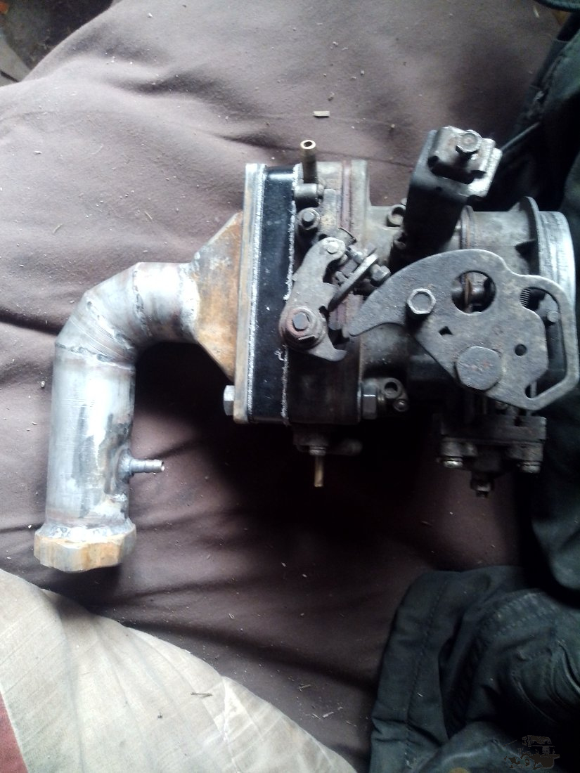

Уважаемый Тюлень, Я сам ищу , хотя двое мне волгоградских сказали что москвасусыпана сцеплениями они сами в ней заказывают беу запчасти на дизель но где не говорят молчат как Зоя Космодемьянская. А пока я сделал переходник на уд 2 карбюратора Оки. Кольца приехали на Вайлдберриз, хотел отдать мотористам собрать движок но в городе четыремпж моториста и все отказываются собирать, говорят задиры цилиндров иди капиталь, мы собирать не будем двиг будет дымить ты скажешь плохо собрали типа хрен вам заплачу.
Я говорю фиг с ним пусть шумит но они ни вскакую, говорят либо капиталь и покупай ремонтные поршни и кольца либо сам собирай но и у тебя ничего не выйдет из за задиров. И я в раздумье что делать. Поэтому сварил переходник на уд 2 и карбюратор Оки.

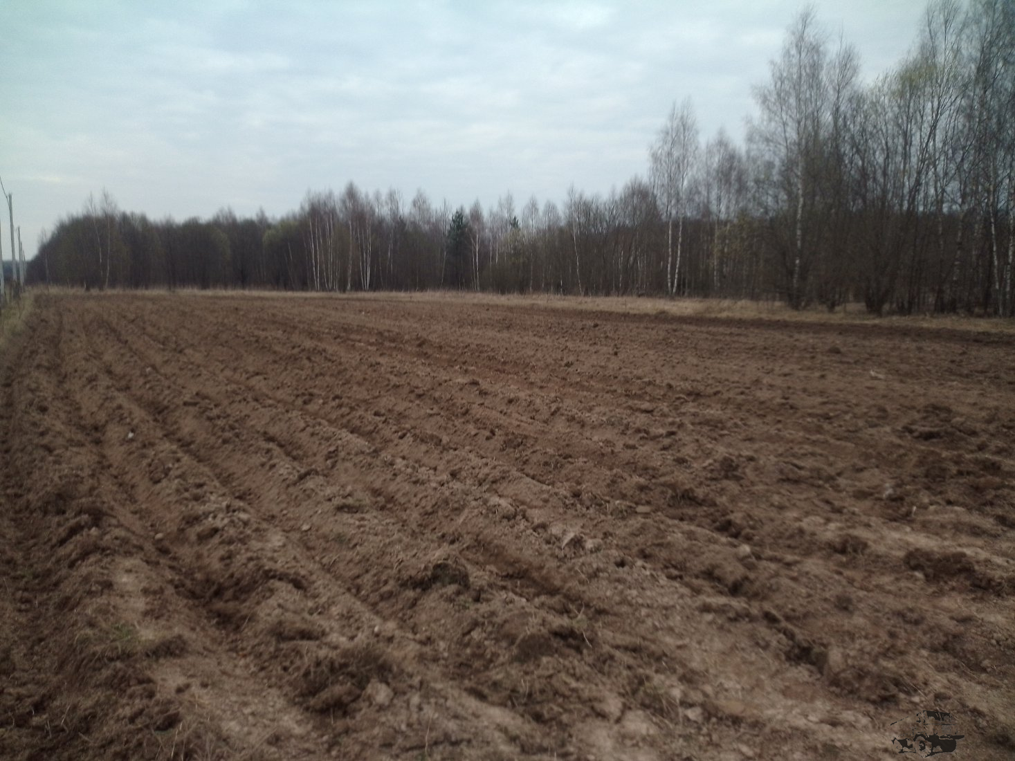

Назло вредившему сбору денег на тракторенок. И оправдывающему отрезание голов у живых людей Макею нарезал гряды.
Но так как пахал плугом сыро и мелко то потерпел поражение вигрядах моя мкуски глины.

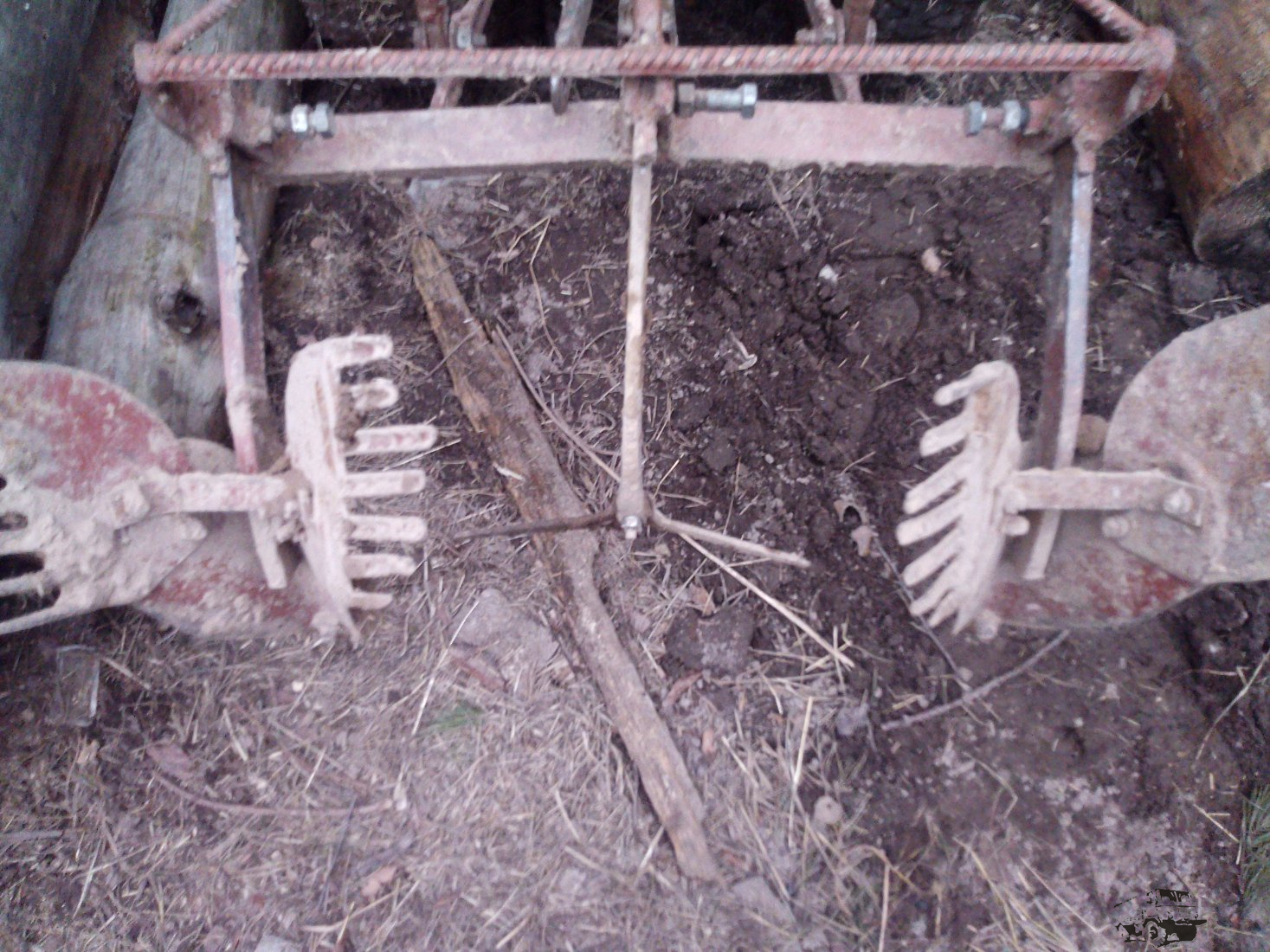

Поэтому сегодня развалил гряды такой вот стрелой от культиватора пустив ее внутрь гряды а сбоку поставив окучники. Гряды ускорились но сырые куски земли в них остались . Заново окучил гряды. Один хрен их сновасвспарывать окучником что бы класть картошку.
Похоже пахать самодельные тракторенки не могут. Или нужен мощный тракторенок что бы тянул два лемеха. Это я убился пока одним лемехом пахал. И все попусту . Вигрядах комья земли а она прям глина голая.

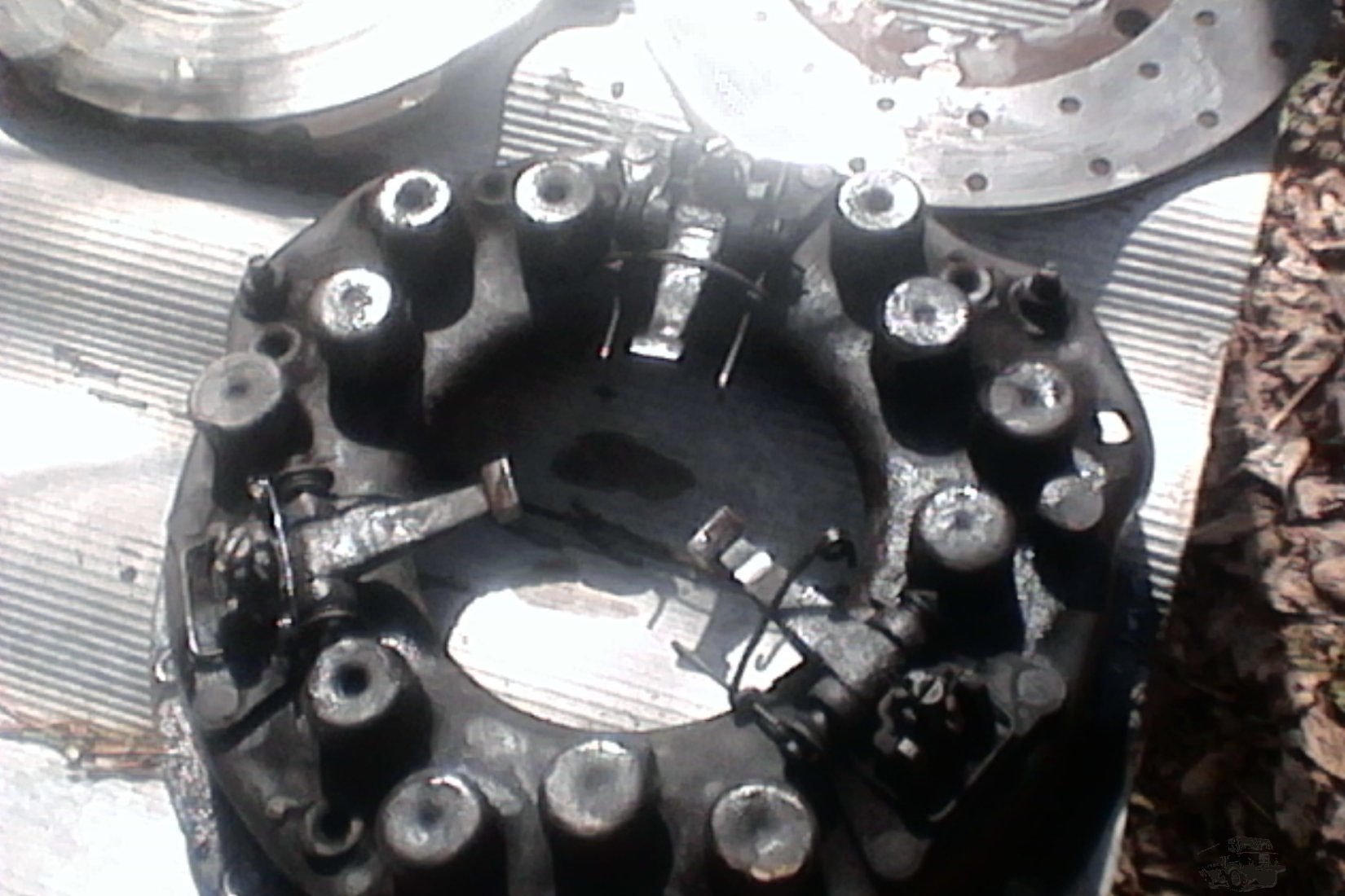

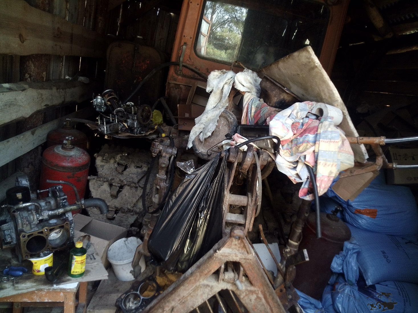

Уважаемый Тюлень, вот фото детехи на которой лежит голова вашего движка Я рядом с детехой его перебираю под крышей.
Нужна корзина сцепления на а41 старого образца. На текущей корзине я ее десять раз снимал и лапы выпиливал новые и старые названивал. Но у нее люфты на осях намкоторых качаются лапы и зазубрины на ограничителях вообщем выставишь зазор 3 миллиметра потом пальцем надавить на лапу и она на этих люытах на сантиметр почти сдвигается . Хрен починишь эту корзину. На ней стоит ещё на лапах кольцо пружинами прижимается Я купил пружины от т150 и сделал по одному обороту лишнему вокруг оси. Не в силах эту корзину починить даже опытные трактористы которые по 50 лет на тракторах сказали ищи новую эта каталась.

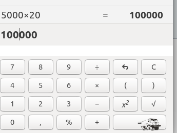

[attachment=0]03.png[/attachment

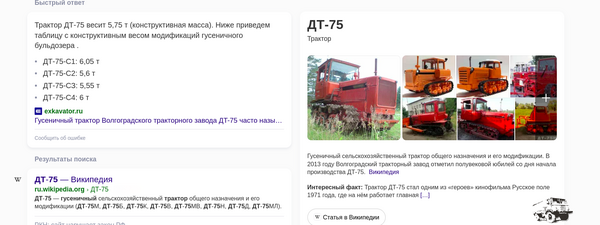

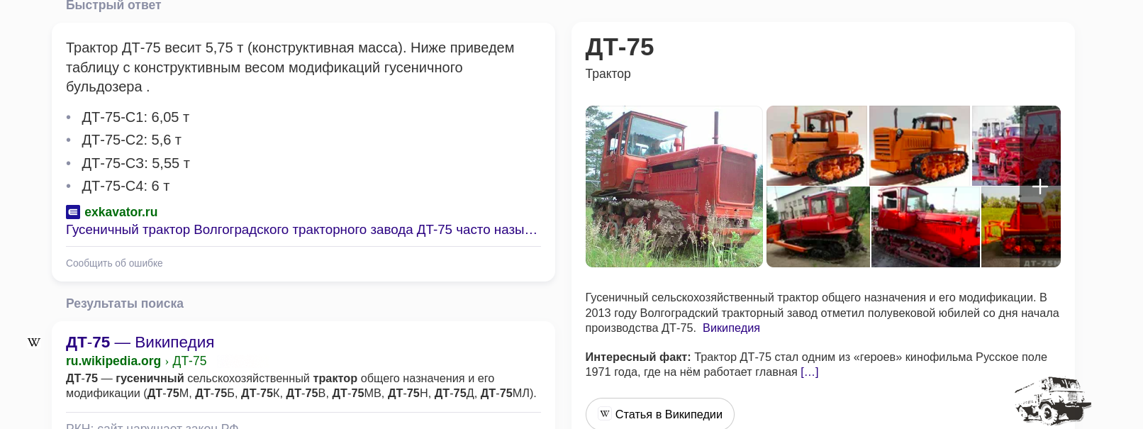

Думал он тяжелее .
Привлечь бобров , собрать ещё 5 тонн .
Сообщить металлоприемке о своей тяжкой доле .
