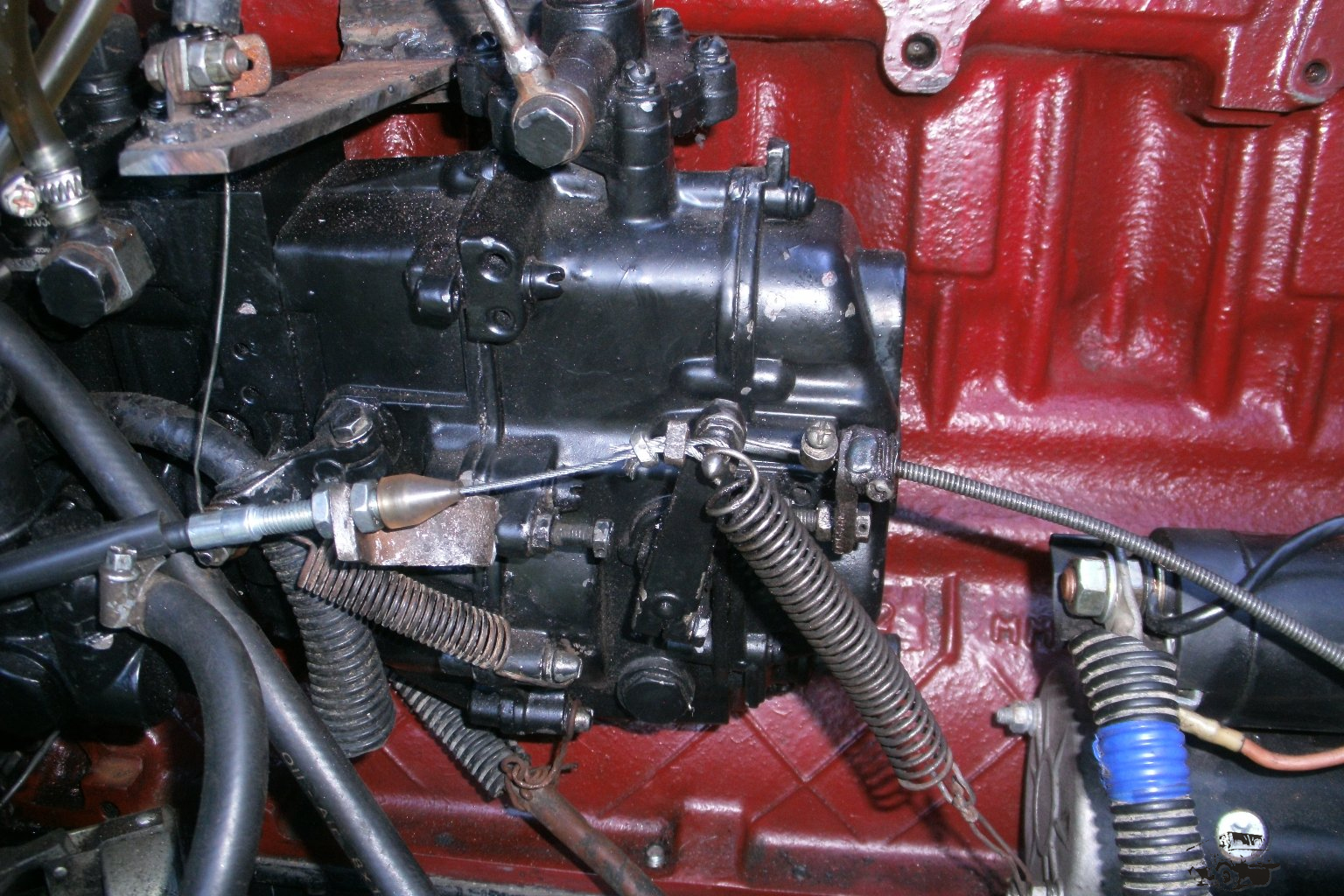

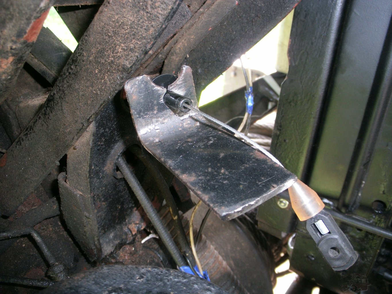

Сообщение DESOTO »

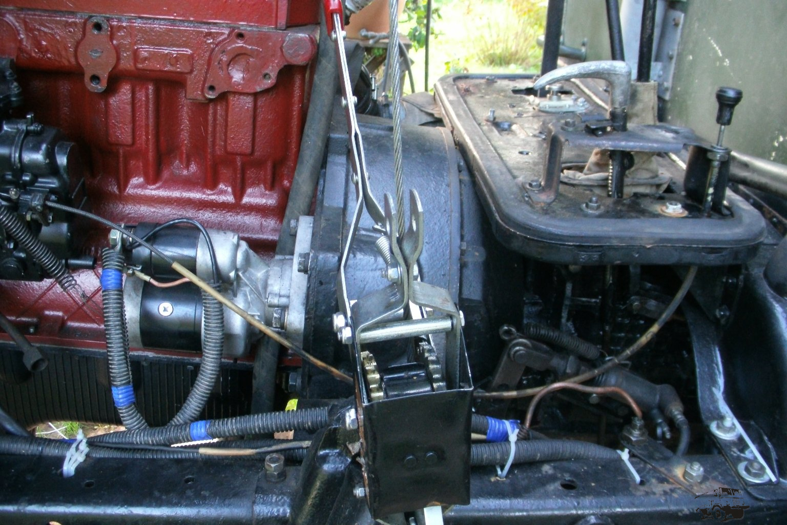

Сделал газульку из тросика газа ваз 09,педалька осталась штатная. Ручной газ из штатного подсоса, а глушилка из троса закрытия жалюзей.

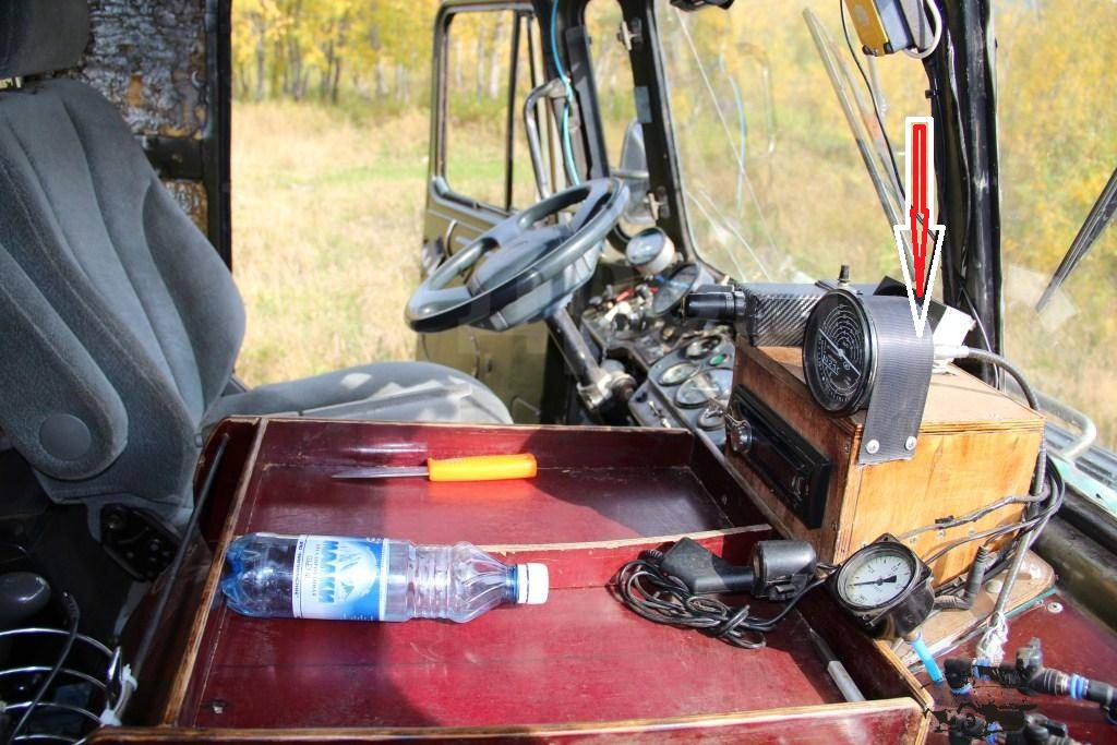

kolinz писал(а):[post]407004[/post] Для 245 есть штатные тахометры,на 12 и 24 вольта,от генераторов. Ваши китайские поделки откажут после первой воды.
Не все так однозначно. Штатные приборы ГАЗа ночью не видать от слова совсем - видно, что подсветка в приборах есть, но при этом не видно ни шкалы, ни положения стрелки на шкале. У китайских с этим лучше. Половина или треть китайских тахометров заявлена как тахометр для моторной лодки, стало быть, должны быть водостойкими. И еще в китайские тахометры встраивают счетчик моточасов - что совсем не лишне.
Сообщения: 4694
Поблагодарили: 204 раза
Тахометр может и водостойкий,да вот только суперклей,на который приклеен датчик,не водостойкий и комьев глины ,из под колес,на моторных лодках как то не заметил. Если приборы ночью не видно,надо разбираться с подсветкой,не может быть,что на газоне приборы не видно,а такой же прибор на другой марке видно.

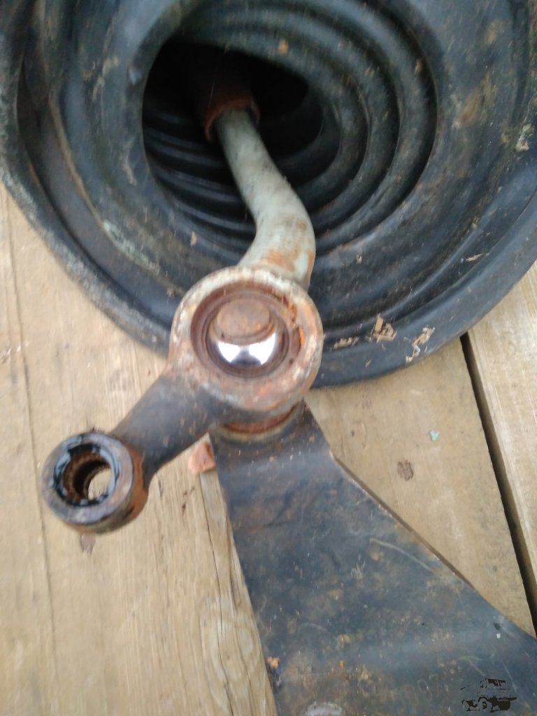

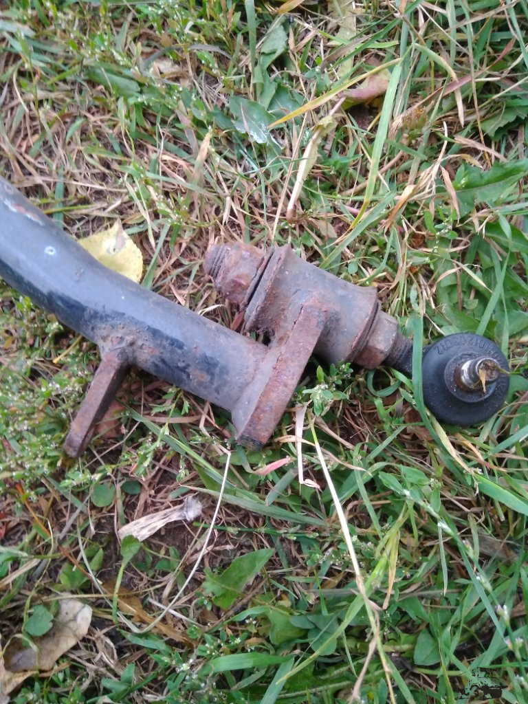

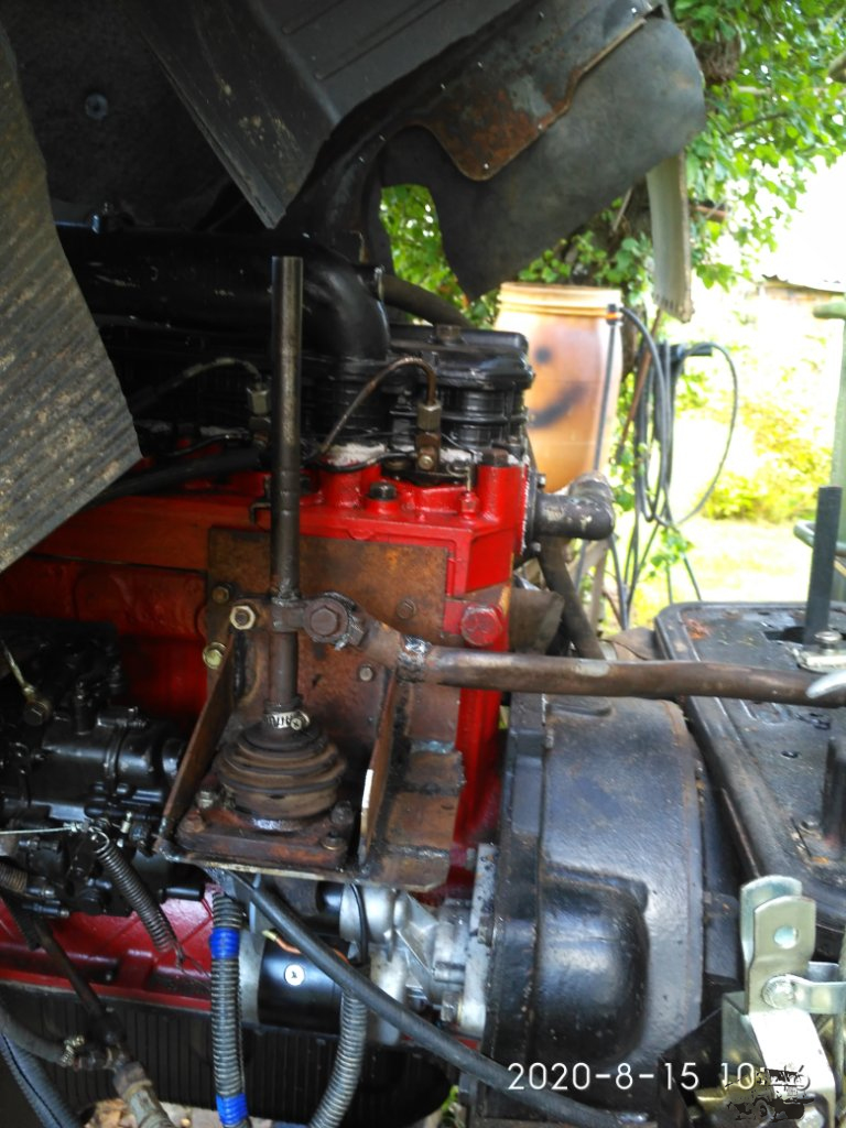

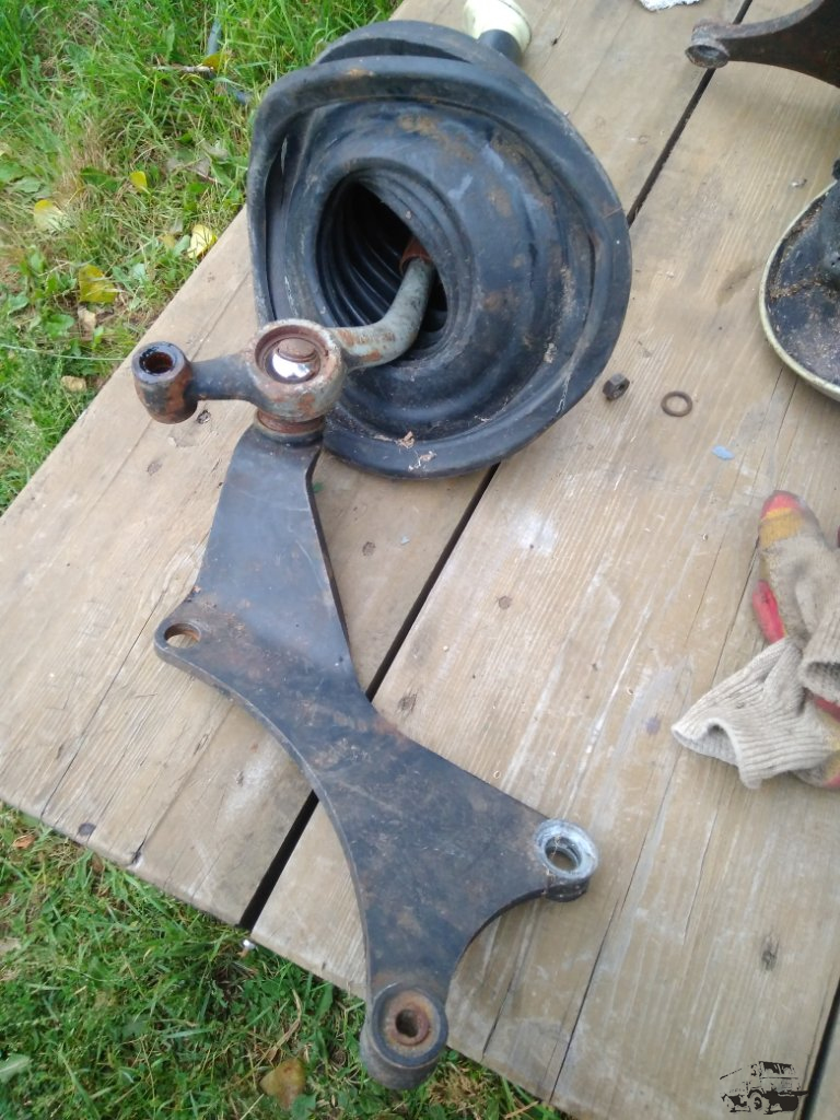

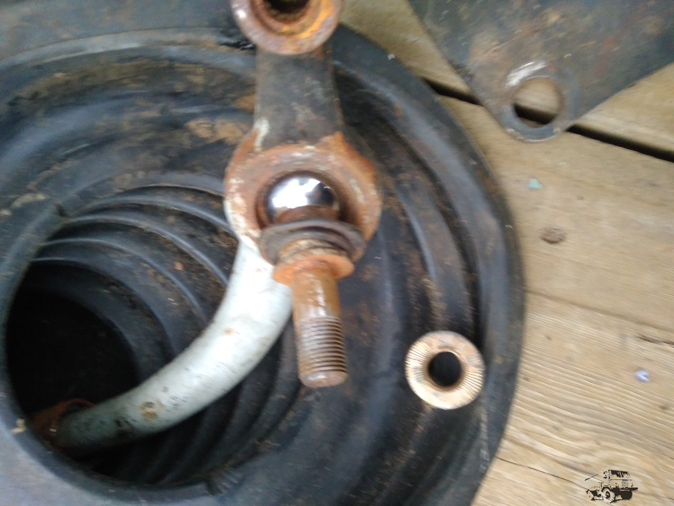

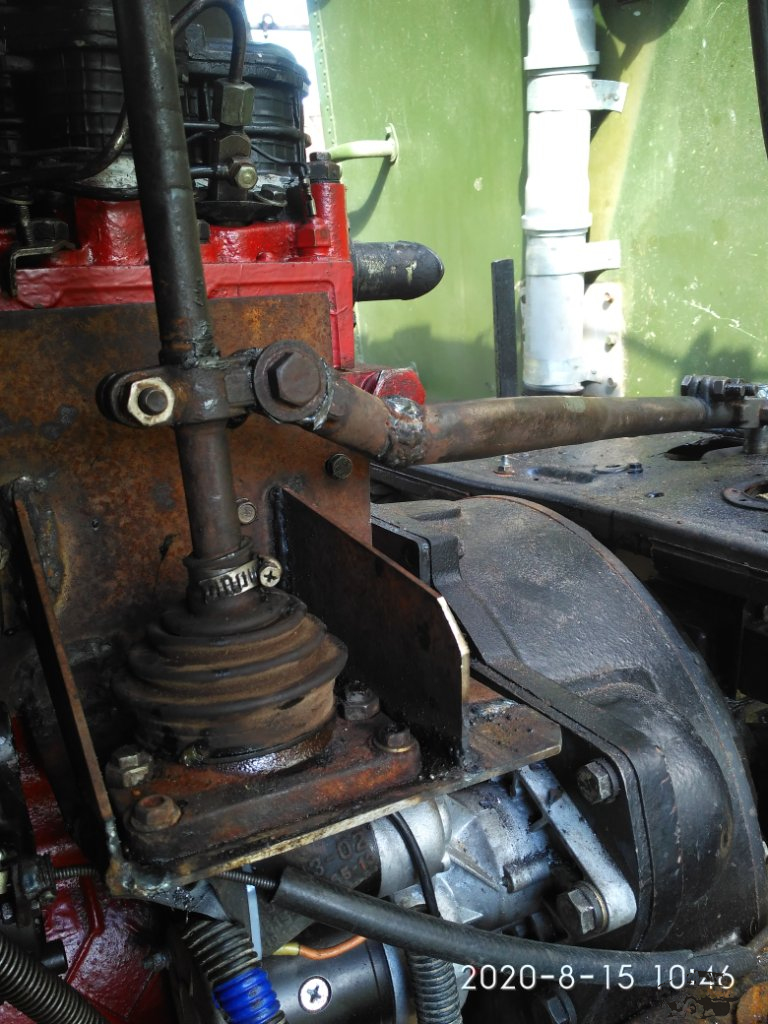

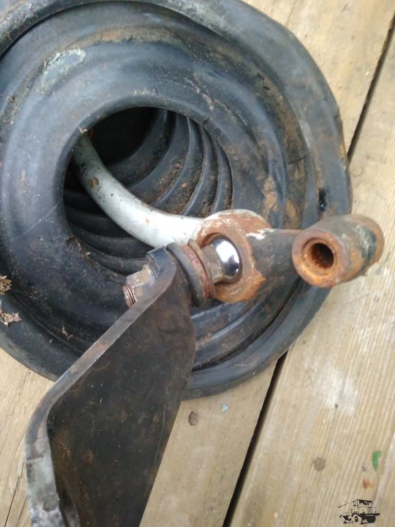

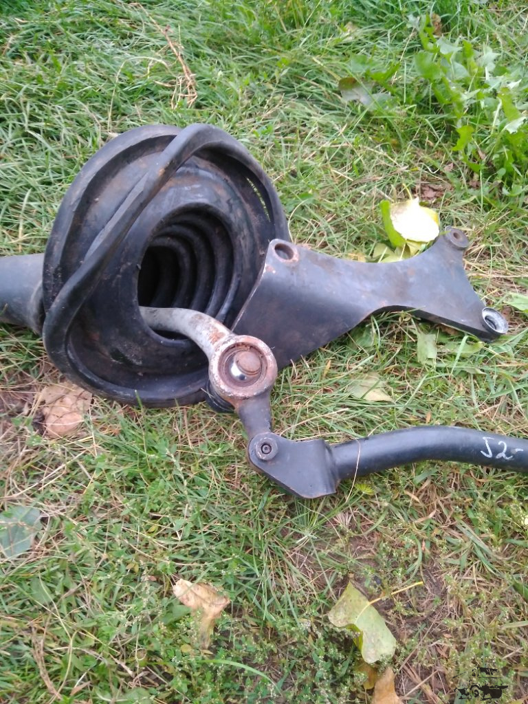

Вот,переключалку сплагиатил :roll:
Отлично всё подошло,не надо теперь руку выворачивать . Благодарю Макса, за такое решение!! :wink:
Сообщения: 4694
Надо было у немцев плагиатить,у них этот узел гораздо ловчее реализован.
Кронштейн у них на сайлентблоках.

У немцев,к сожалению мне не по карману, :P Грузовые разборки немцев,поблизости только в Москве и в Питере, копеечная запчасть в итоге,получается золотой .А так, за пузырь ,вполне работоспособный механизм. :wink:

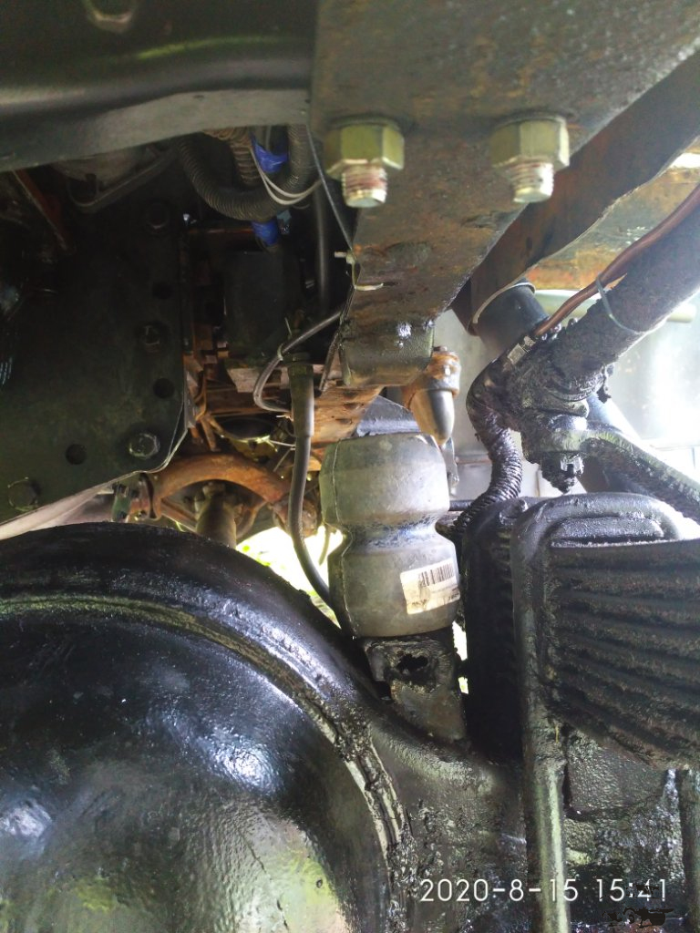

DESOTO
Сообщения: 1024
Сообщение DESOTO »
Приколхозил отбойники от Газели, надеюсь мост с поддоном не встретятся .

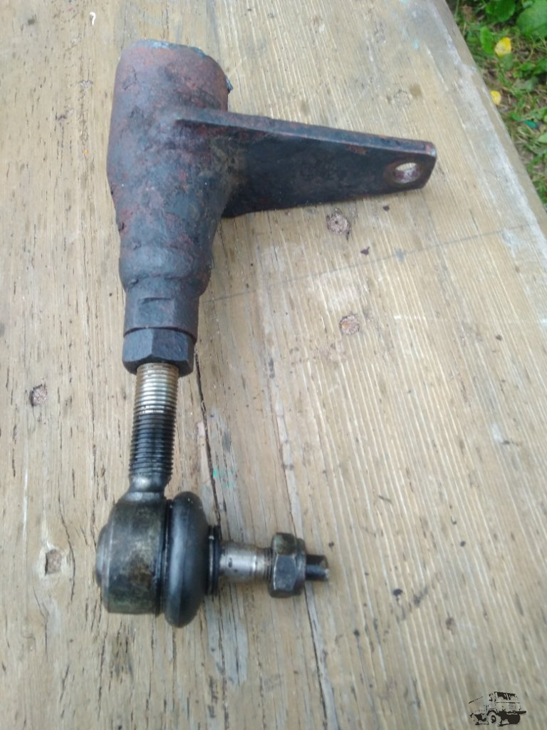

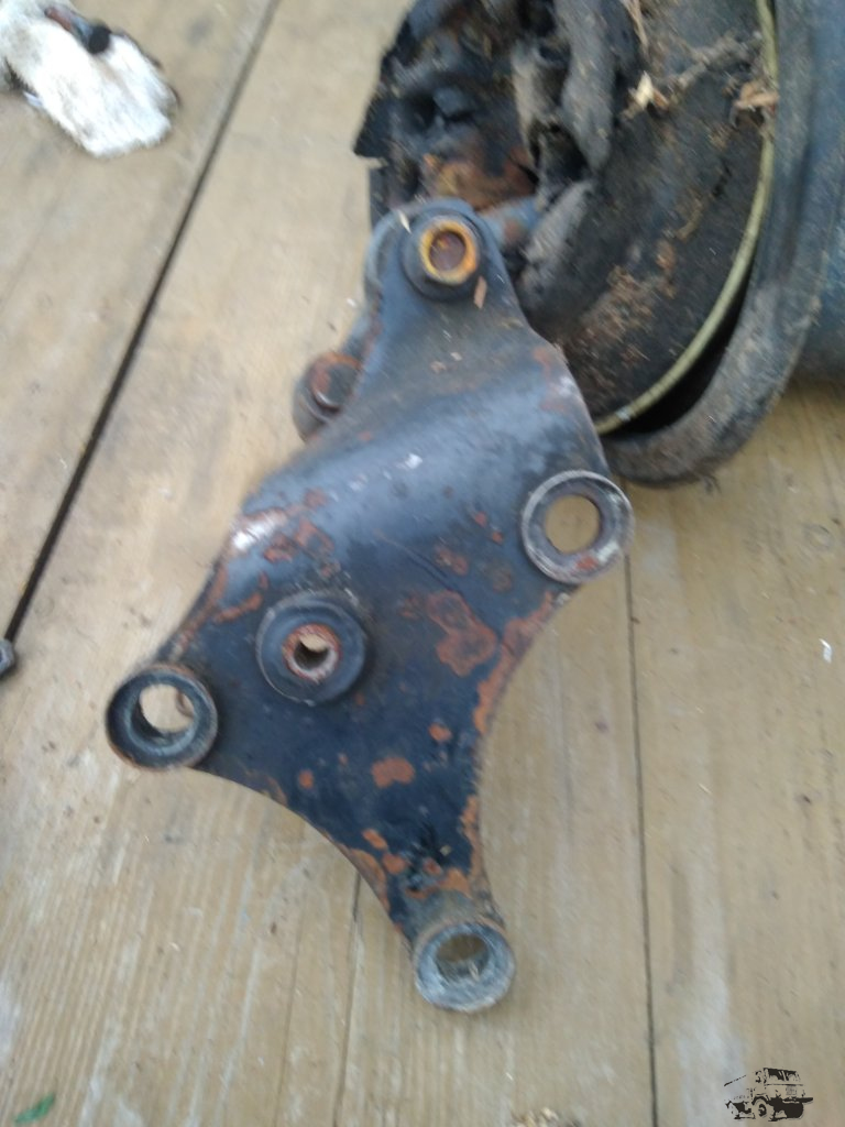

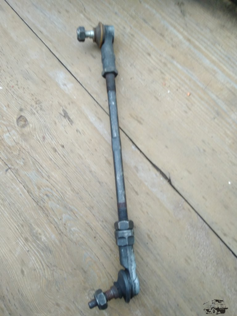

[ref]DESOTO[/ref], от немцев тебе только конструктив нужен,остальное маз-камаз.
Сообщения: 4694
Сообщения: 4694
Немецкий конструктив под стационарную кулису.На коробке вместо рычага идёт кулиса от зубренка.
DESOTO
Сообщения: 1024
Сообщение DESOTO »
Слишком много соединений, а у Пазика всего 2, болтаться меньше будет.Да и смысла особо нет,в переделке на немца.Вот подушки движка это да,на родных колбасит ,аж бак трясет
Сообщения: 4694
По факту, люфтов и заеданий нет,переключение как на легковой.
