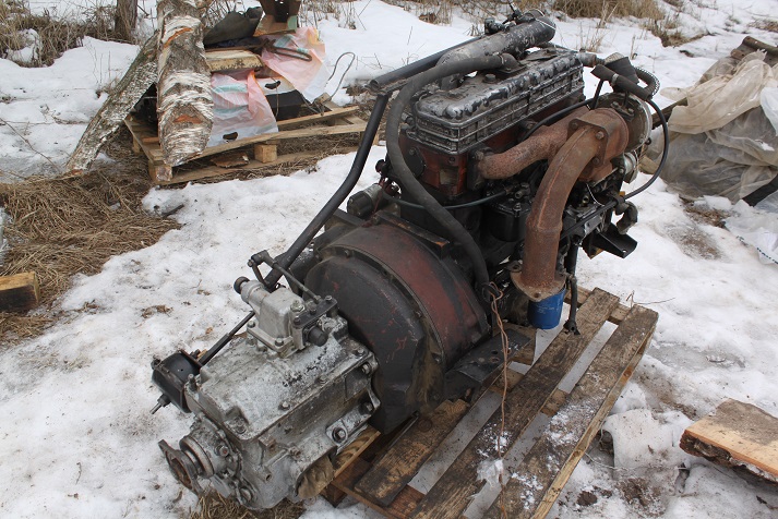

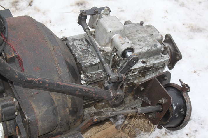

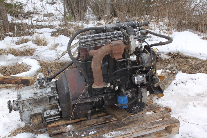

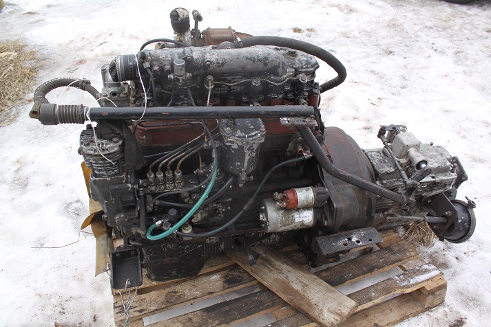

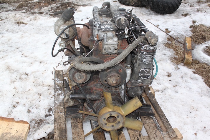

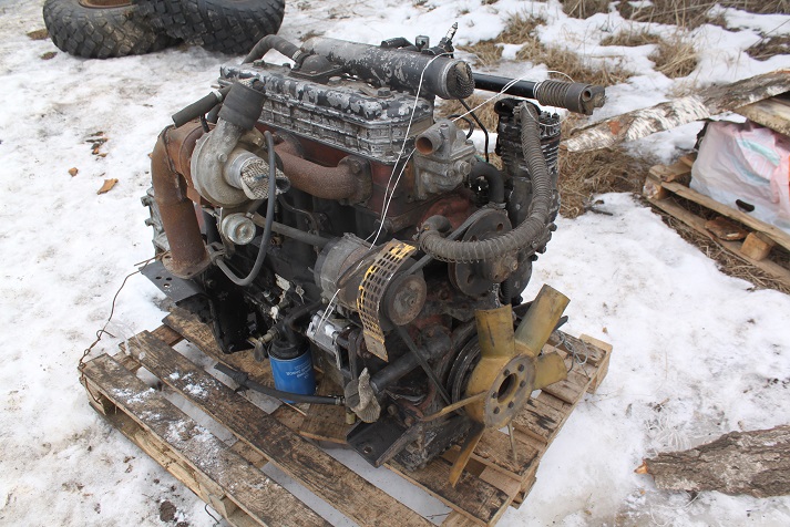

Мой шесть шесть.
Сообщение Dmitriy7171 »
вот он ждет своего часа :mrgreen:
думаю через пару недель будет на раме стоять
+79028416344,Дмитрий
