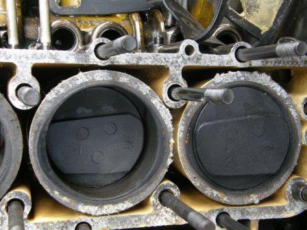

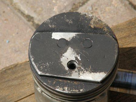

Ели поршни не на заказ то гонсчики ставят паз-колено в 53 и из СТАНДАРТНЫХ поршней делают ЖОПЕНЫЕ-АНТИСИСКИ! И всё ездит и долго и не прогорает и на 100 бензине!

Чисто геометрически твой вариант с фрезеровкой доньев газовских поршней для их использования вместе с пазоколеном ничем не отличается от варианта с лунками. Но это чисто геометрически ! Вот ты говоришь, что 1000 раз писал об этом варианте ... А я напоминаю тебе, что 1000 раз после этого спрашивал тебя о том, как это влияет на работу нашей камеры - камеры с вытеснителем. Напоминаю тем, кто забыл, и сообщаю тем, кто не знает, следующее ... Камера "ЗМЗ - 513" имеет очертания краев, не имеющие ничего общего с круглыми очертаниями дна поршня. Для чего это сделано ? Это сделано для того, чтобы поршень, подходящий к ВМТ, вытеснил в сторону центра камеры смесь, оказавшуюся между его дном и вытеснительным выступом привалочной плоскости в виде характерного мысочка. На фото чуть выше по теме он в правом верхнем углу. Самое важное, чтобы поршень поближе подошел к этому мыску, и чтобы вытеснительной струе, обдувающей свечу, нифига не мешало вылетать из быстро сужающегося пространства. В твоем же варианте в самый важный для процесса вытеснения момент, когда поршень почти подошел к ВМТ, и струя уже пошла к центру камеры, плоская кривая жопа, которую вы там у себя в Москве выфрезеровываете на дне газовского поршня, ПРЕПЯТСТВУЕТ ВЫХОДУ ЭТОЙ СТРУИ. Проще говоря, она ее отсекает. Я не говорю, что это всегда смертельно. Более того, есть двигатели, у которых камера вообще не имеет вытеснителя ... Но зачем мешать работе вытеснителя, если он есть ? Вытеснительная струя нужна для хорошего обдува свечи, что способствует более быстрому распространению пламени по объему камеры, а также по разбитию и перемешиванию фронта пламени, что одновременно снижает риск детонации, гнездящейся, как правило, в дальних закоулках камеры, и способствует повышению среднего эффективного давления рабочего такта. Как говорится, одни сплошные кайфы ...
Теперь про затраты ... И единомоментные, и долговременные. Восемь фрезерованных, причем хитро фрезерованных поршней с плоскими кривыми жопами на доньях - это далеко не везде сделают, и это заведомо не дешево. Плюс к этому мы получаем двигатель с нестандартными расходниками. И потом это вылезет ... Вечных поршней не бывает. А вот тупые круглые лунки в ГБЦ - это работа на порядок более простая и дешевая. Выше по теме подробно обсуждалось, какова должна быть глубина лунки. И не ослабит ли лунка привалочную плоскость ГБЦ. С использованием резерва недохода и толщины прокладки ГБЦ глубина лунки получается плевая, нифига она не ослабит. Первые миллиметры этого резерва чудесным образрм выбираются вообще без покушения на целостность ГБЦ ! Это при фрезеровании плоскости ГБЦ на 5 мм нет и не может быть никаких легких резервов ! Да там и по - любому нет никаких резервов ! Хочешь чуть - чуть поджать двигло - чуть - чуть и фрезерни, но фрезерни обязательно ! А тут получается такая петрушка, что около 2, 7 мм над дном поршня в непеределанном двигателе как раз и составляют эти самые легкие резервы ! При увеличении рабочего хода за счет перехода на пазоколено на 8 мм ... ВМТ отодвинется вверх на 4 мм. Но для этого не нужно растачивать лунки глубиной 4 мм ! Недоход поршня до края гильзы и толщина обжатой прокладки позволяют сделать лунки глубиной порядка всего лишь 2 мм ! Совсем точно сказать трудно. Дело в том, что прокладки малость плавают по толщине, и нужно еще оставить какой то резерв на тепловое и динамическое расширение шатуна и поршня. А это не нулевые величины ! Но все получается очень даже завлекательно. Сладко получается, я бы сказал ... Да плюс к тому лунка выбирается в тех местах привалочной плоскости ГБЦ, которые хорошо подперты снизу чашками камеры. А опасные тонкие места между этими чашками не трогаются вообще.
Вот именно поэтому я и выступаю за лунки, а не за фрезеровку газовских поршней по форме краев камеры сгорания. Кстати ... В ходе такой фрезеровки получается, как я уже писал, плоская кривая жопа, а совсем не жопяная антисиська, как пишешь ты ...

А я вот столкнулся с таким вариантом. Стало переодически "чихать" в картер. Начал разбираться, в 3 цилиндре давление 0. Разглядел дырку в поршне. Разобрал и обнаружил вот это:

Драгоценная иллюстрация - к этой теме...
Сочувствую.
Путь с наклепкой-наваркой - тупиковый по определению. Основная проблема - ездить без каких-либо гарантий.
Кстати, вопрос - поршни в ВМТ как встают относительно края гильзы. Есть "недоход"? А то мнения сильно разнятся.
