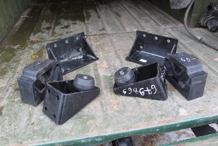

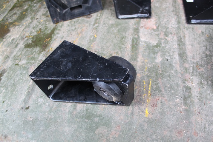

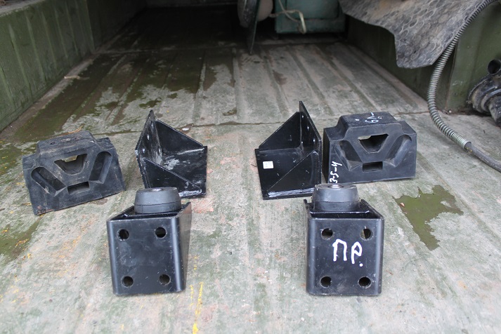

тоже от зубра
вот приготовил уже комплект
спереди усилю толстостенной трубой

Я бы на них не стал ставить,передние ещё худо бедно можно применить, но задние полный отстой,комфорта не будет.

kolinz писал(а):[post]313398[/post] Я бы на них не стал ставить,передние ещё худо бедно можно применить, но задние полный отстой,комфорта не будет.
да фиг знает)
я людям ставил мотор на такие крепления и подушки,вполне сносно)и по кочкам на соревнованиях сигают,все крепко)
только поперечину из толстостенной трубы делал,на которую затем крепился радиатор

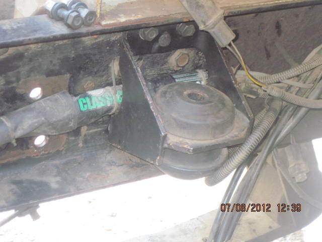

На зад можно такого плана подушку применить,только конструкцию кронштейна слегка изменить.

kolinz писал(а):[post]313402[/post] На зад можно такого плана подушку применить,только конструкцию кронштейна слегка изменить
кронштейны и подушки будут те,которые на фото,с этим уже определился
