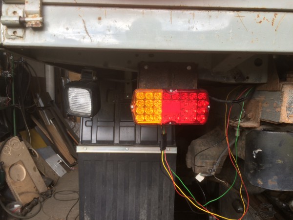

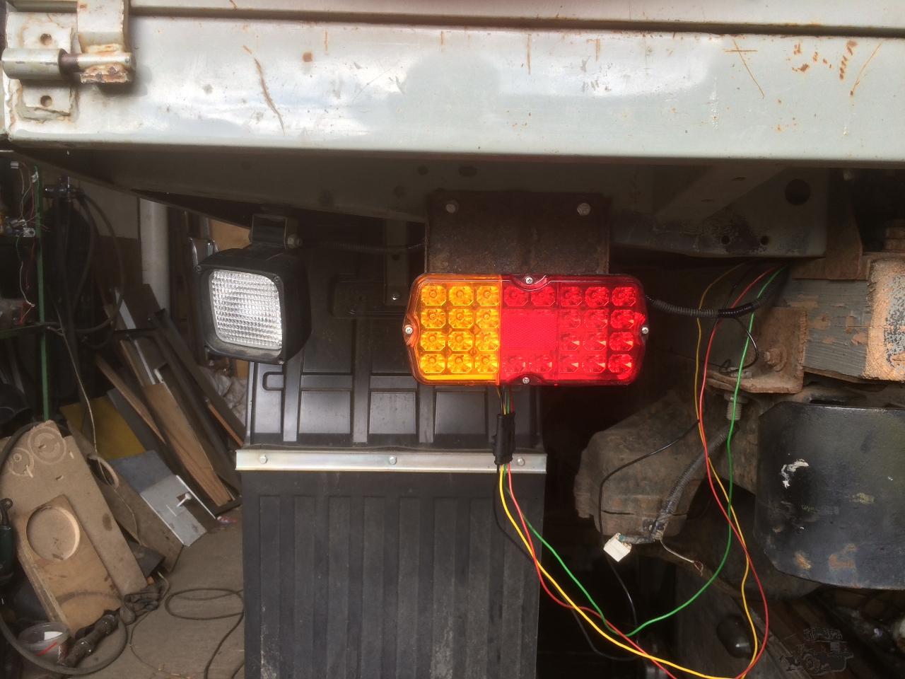

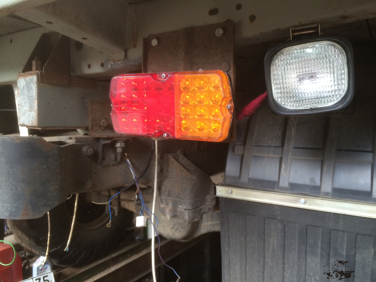

Задние фонарики

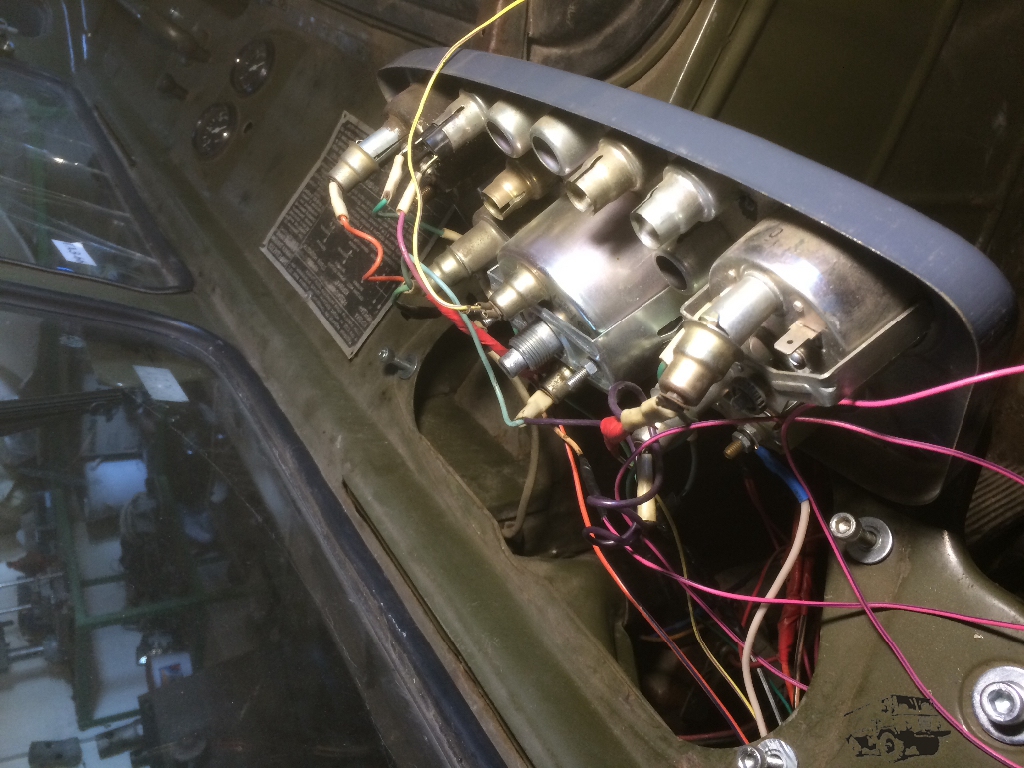

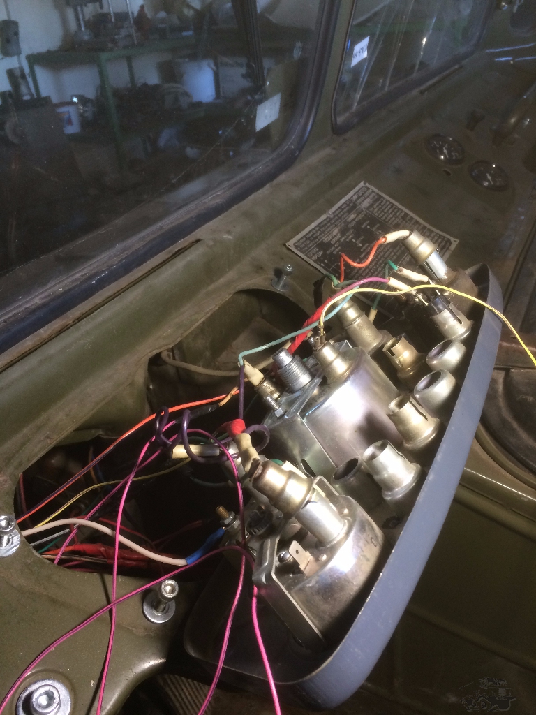

Потихоньку разбираемая с электричеством

Сообщение тюлень »
Только без обид. Светодиодные китайские задние фонари фуфел редкостный.
Светодиоды просто стрясуться и через год из них будет работать процентов 70 потом 50 итд,в зависимости от эксплуотации.
У san ,были правильные Советские силуминовые герметичные фонари по моему по 500 рублей. Они с пружинным подвесом внутри ,чтоб лампы дольше служили.
Герметичны.Контакты латунь. Советское значит отличное :D У меня такие фонари служат на машине с 1989 года,один случайно разбил при парковке об забор ,чуть не плакал с горя. Лампы были аж черные внутри а все равно горели.
Рекомендую. Все ИМХО.

тюлень писал(а):[post]329776[/post] Только без обид. Светодиодные китайские задние фонари фуфел редкостный.
Согласен , эти фанари не я поставил
Они были
Пока работают хорошо
Сломаются , поменяю

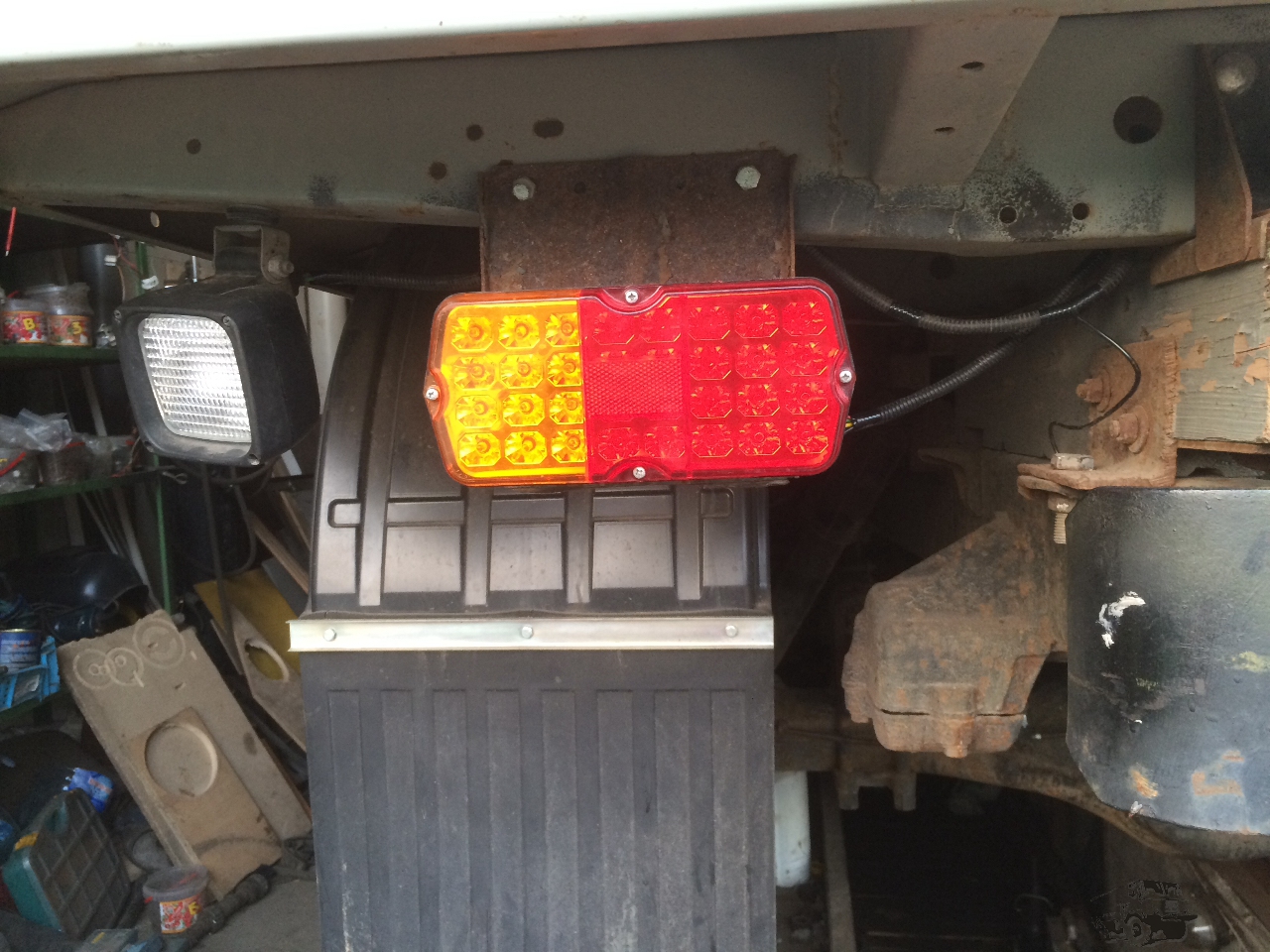

Эти светодиодные фонари странные. Пайка аккуратная, провода внутри толстые. Обычно на этом экономят. Когда включены габариты, то диоды работают вполнакала. То есть ресурс увеличивается. Ну а поворотники и стопы работают ярко, но они же в кратковременном режиме. Грамотно придумано. А вот корпус конструктивно дерьмо. Впечатление, что на заводе сделали плату с диодами, а корпус в подвальной мастерской. Теперь корпус гидроизолирован так что большой шанс что будет служить долго.

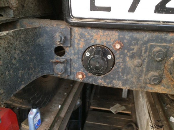

Ставлю новенький разъем прицепа- старый сгнил. Осталось только намазюкать мовилем клемм, и можно привинчивать. Воды теперь не боится.

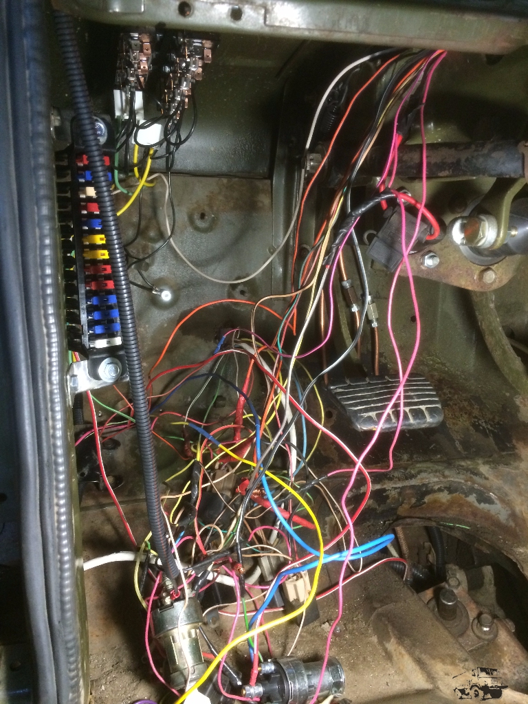

ГАЗ 66 АКПП
Сообщение Avalanch »

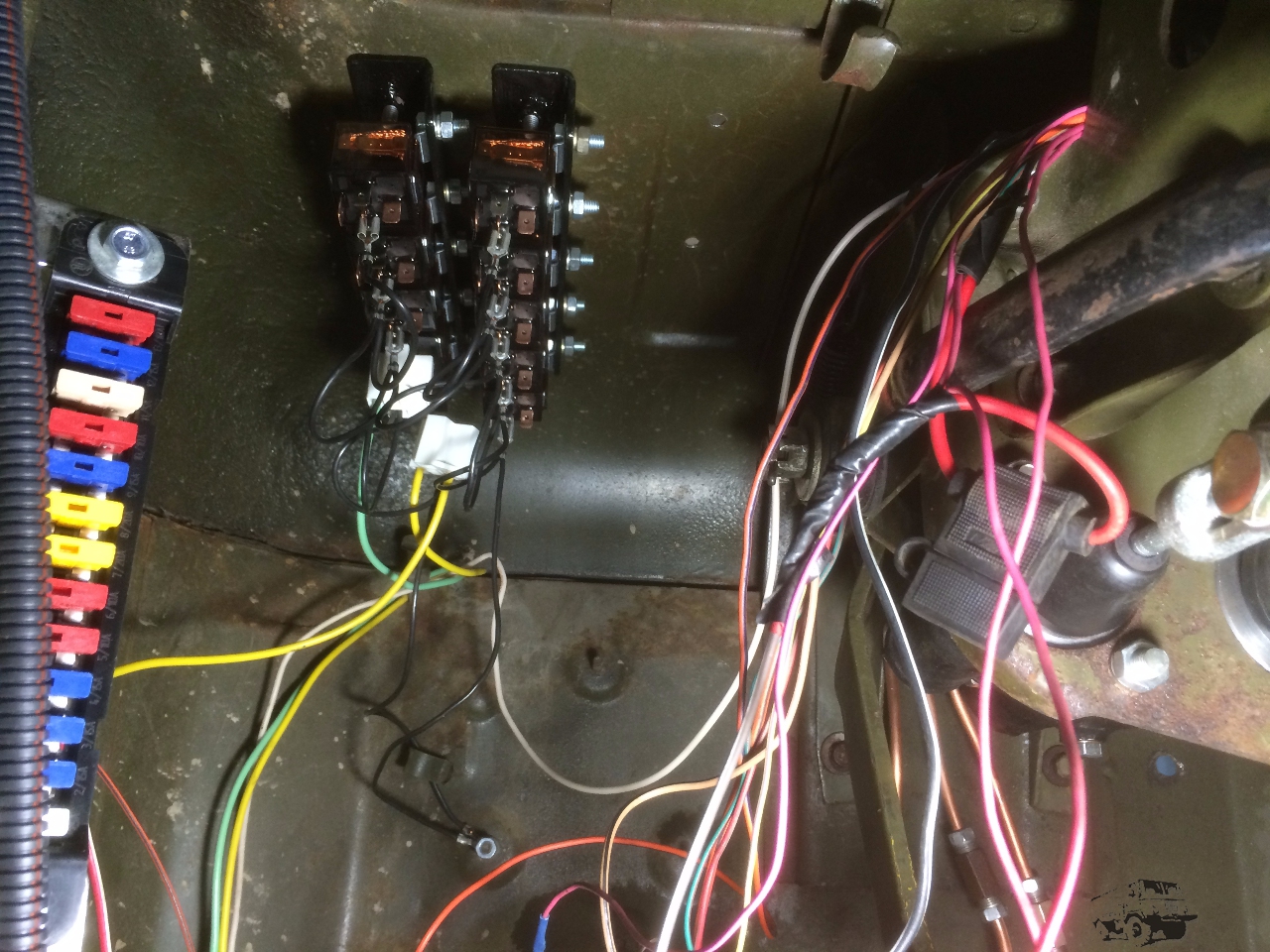

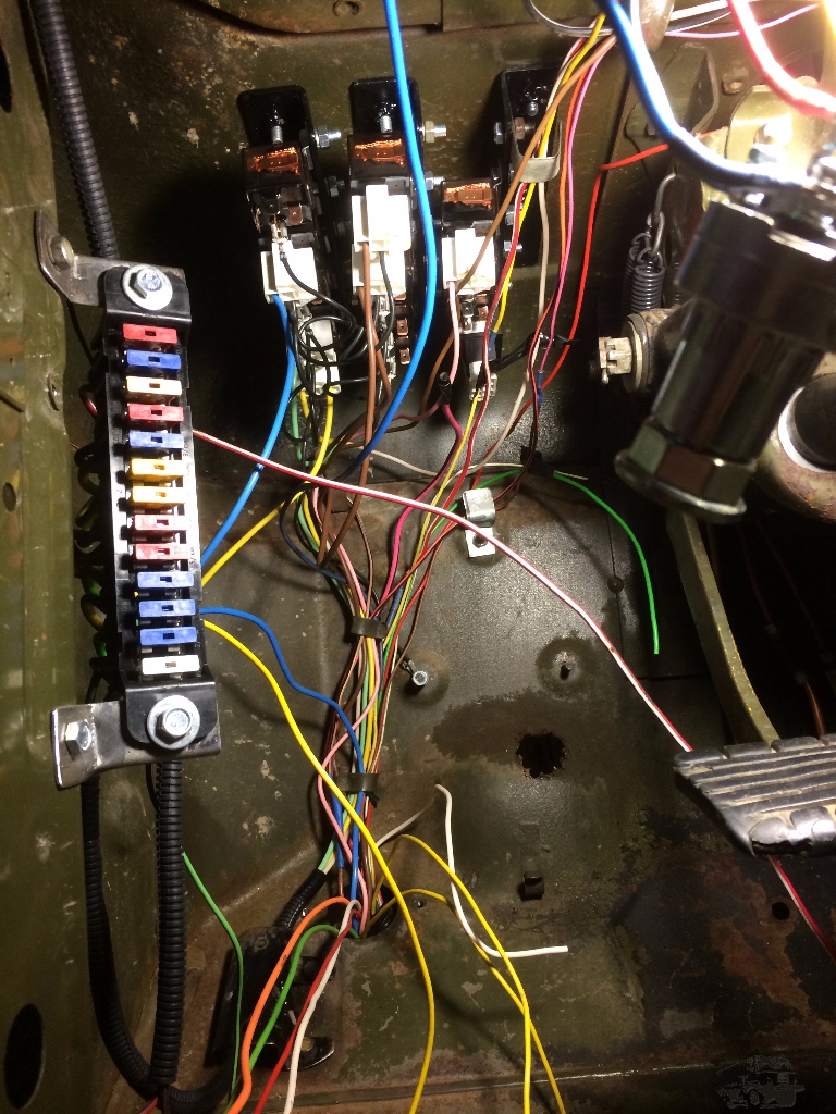

так будут стоять блоки предохранителей и реле )

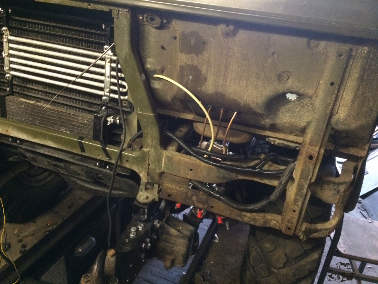

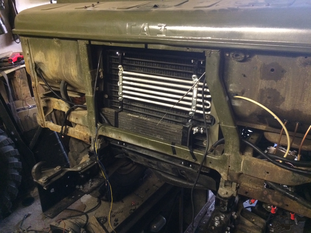

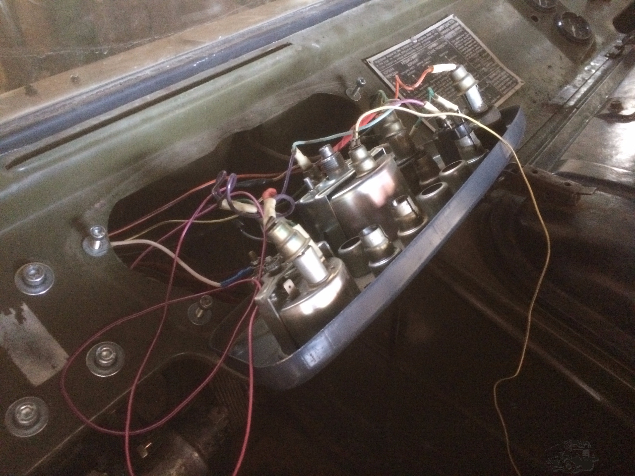

ГАЗ 66 АКПП

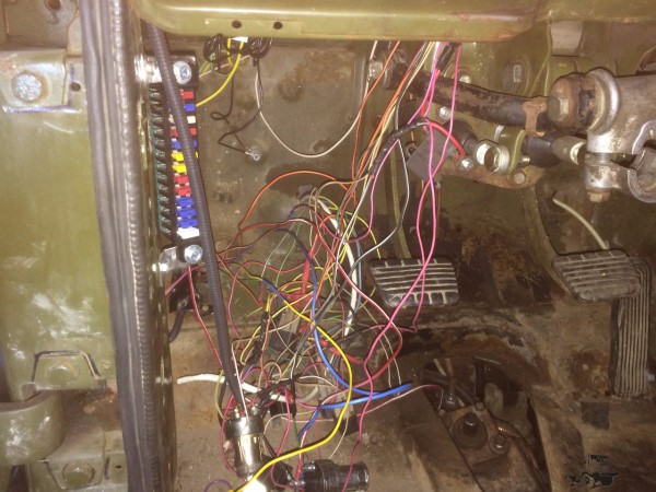

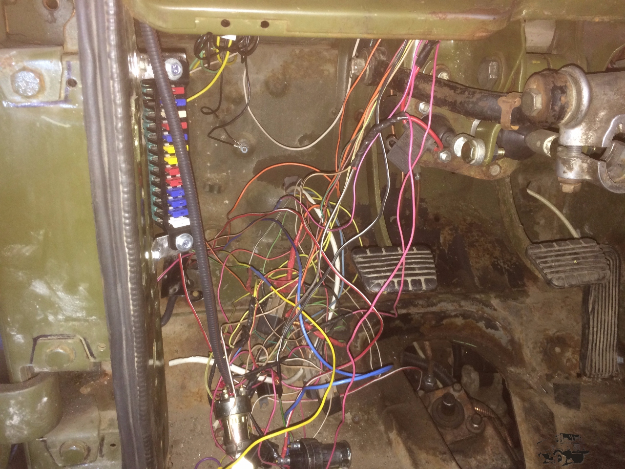

Проводка морды почти готова

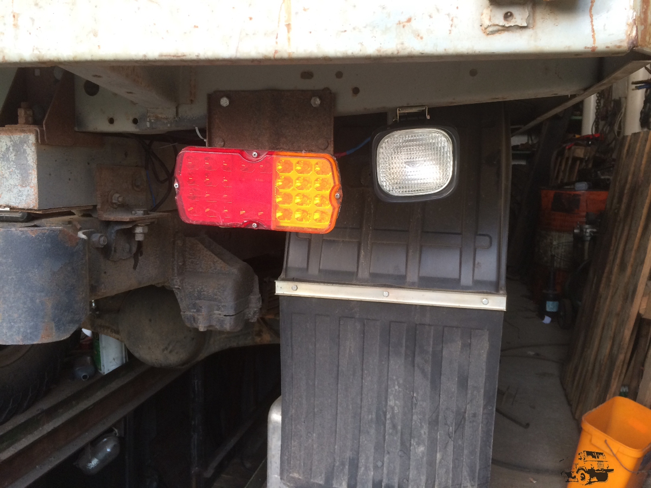

Справа сзади готово

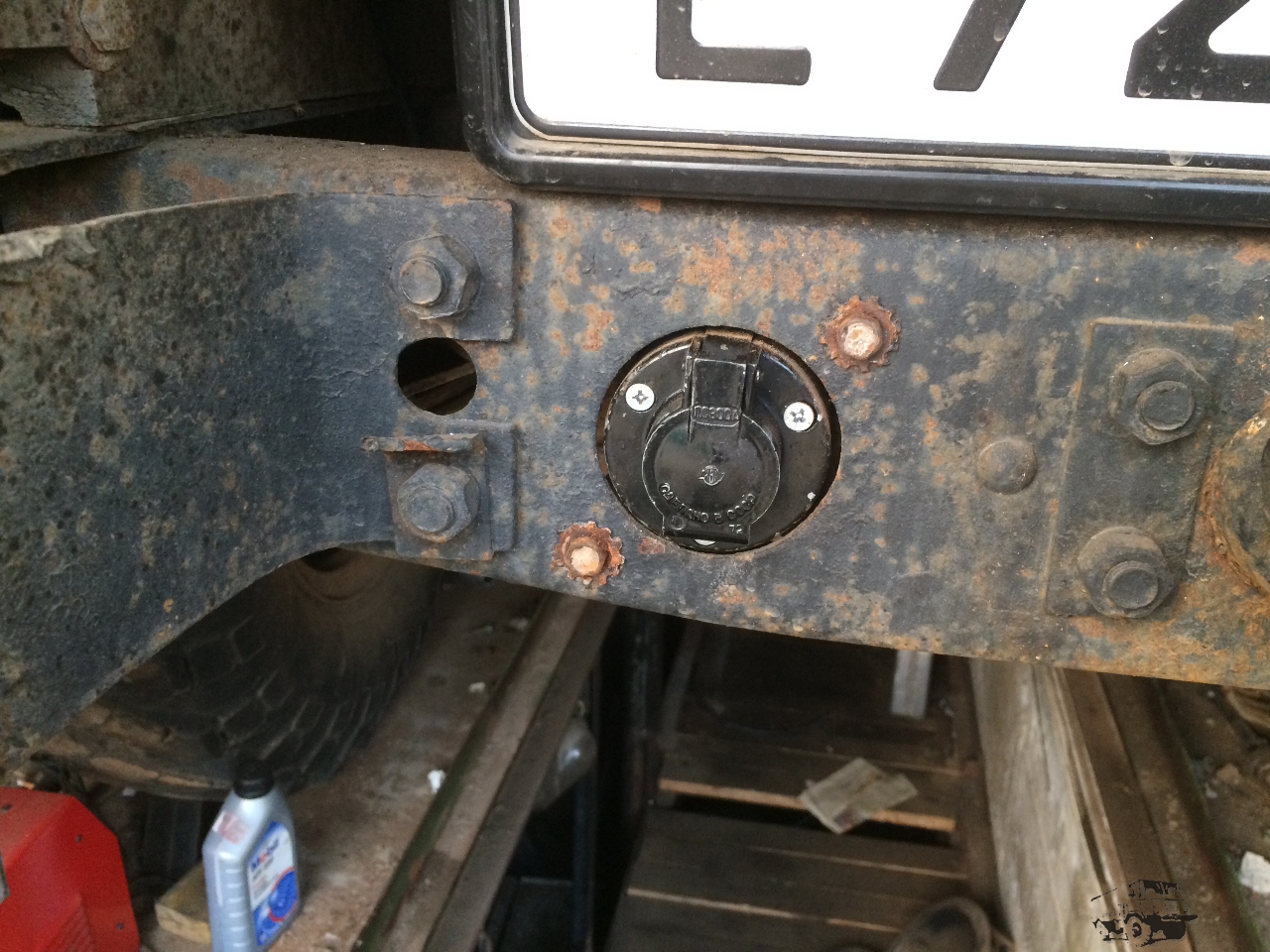

ГАЗ 66 АКПП
Розетка

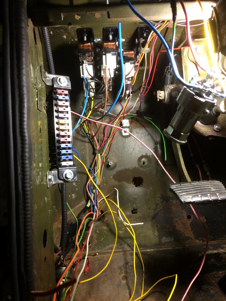

ГАЗ 66 АКПП
добавилось еще реле

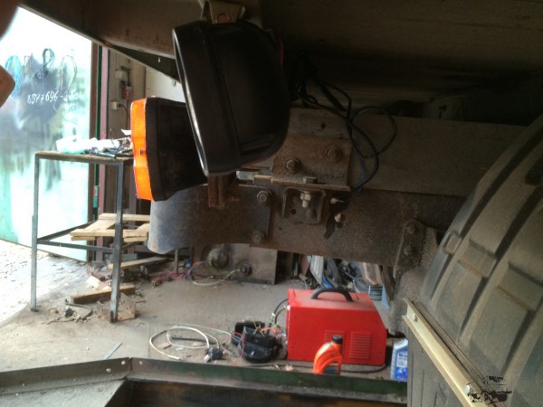

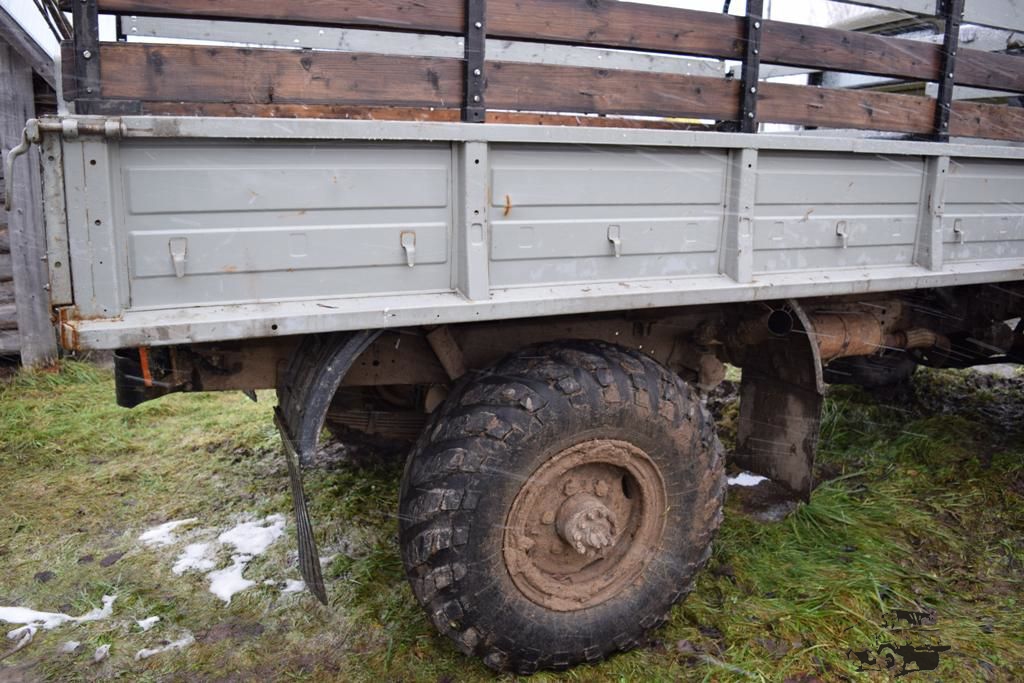

брызговики от ГАЗели

Никак не удавалось добиться нормального мигания поворотников. Слишком малая мощность светодиодных фонарей. Нет нагрузки на реле. Пришлось поставить обманку. Теперь все нормально.
