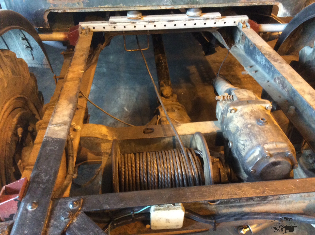

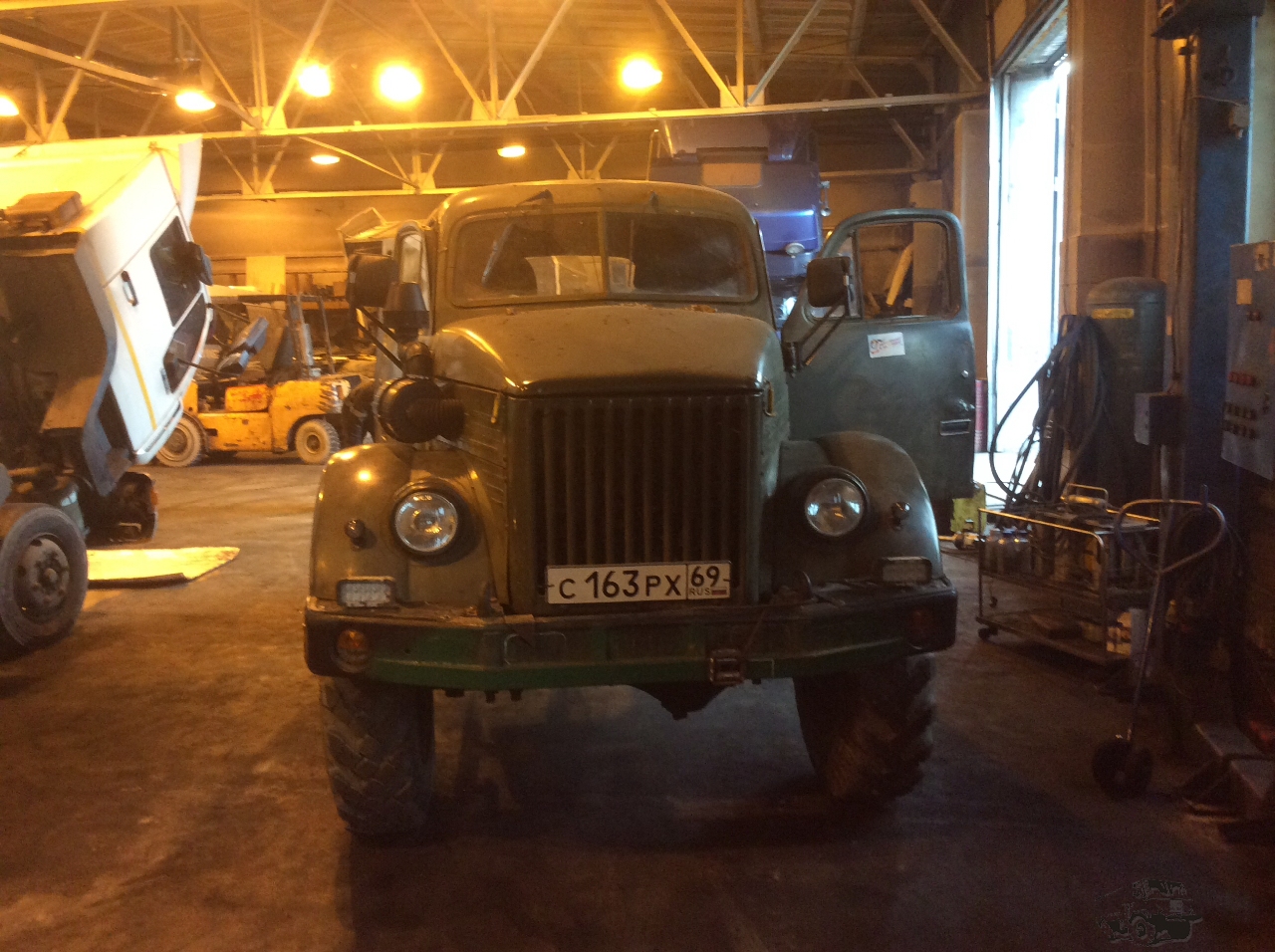

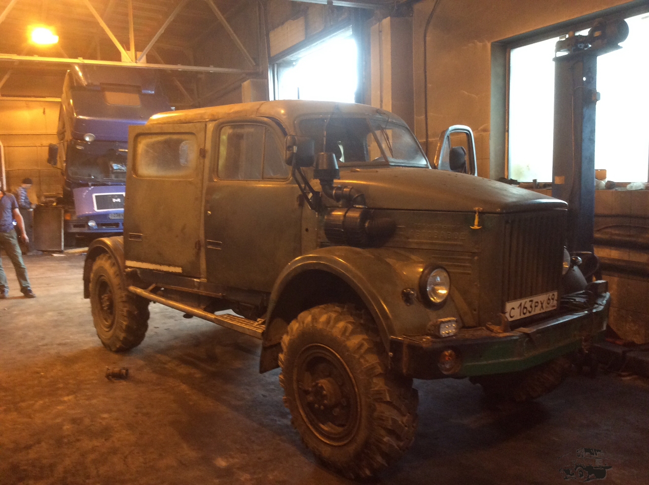

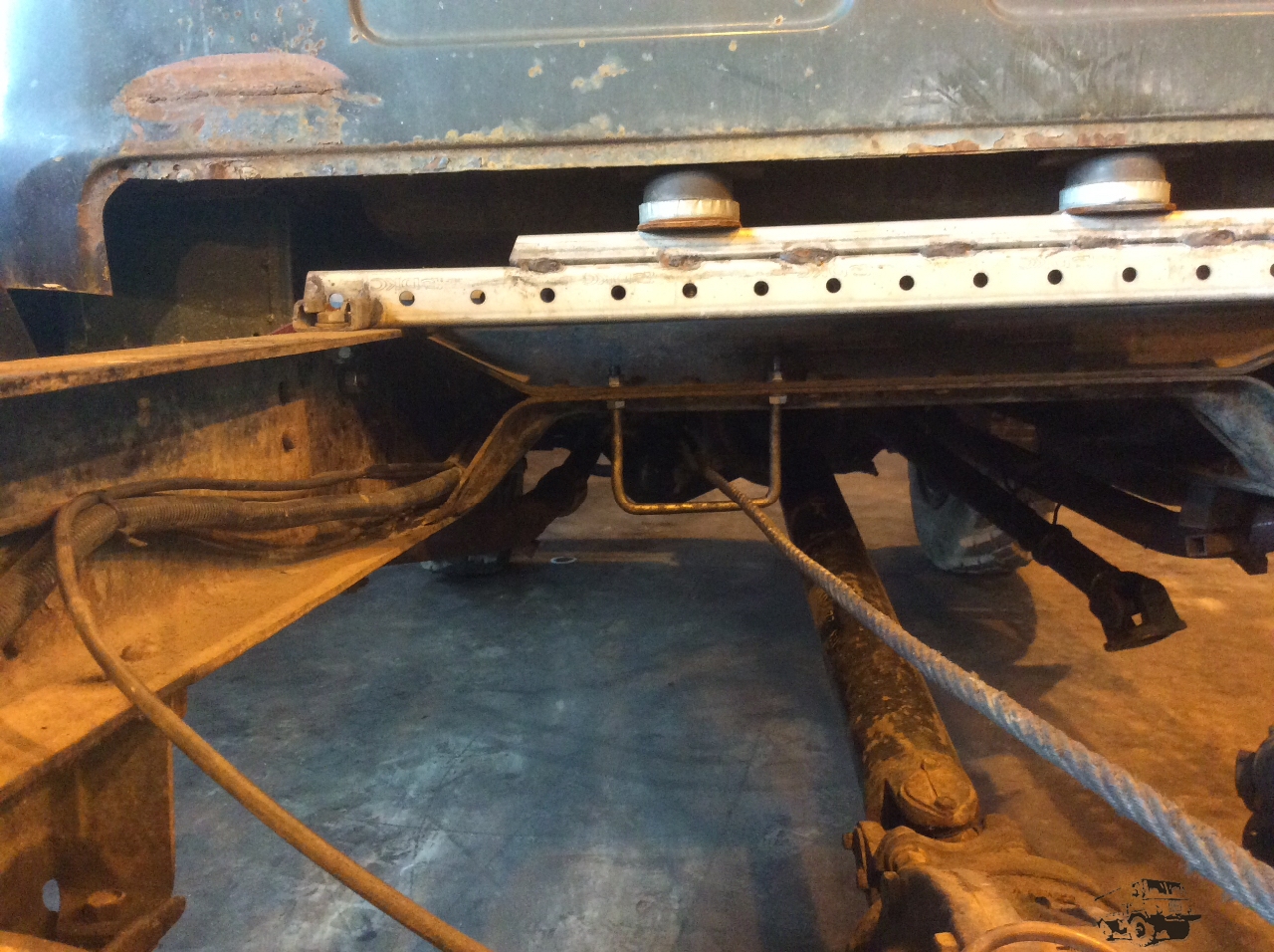

В 63 намотали трос, вывели через канал всётаки вперёд...

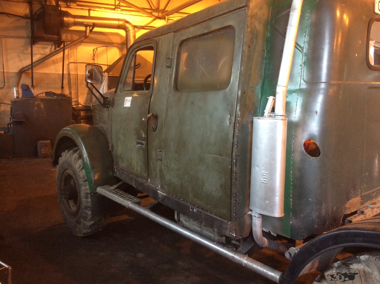

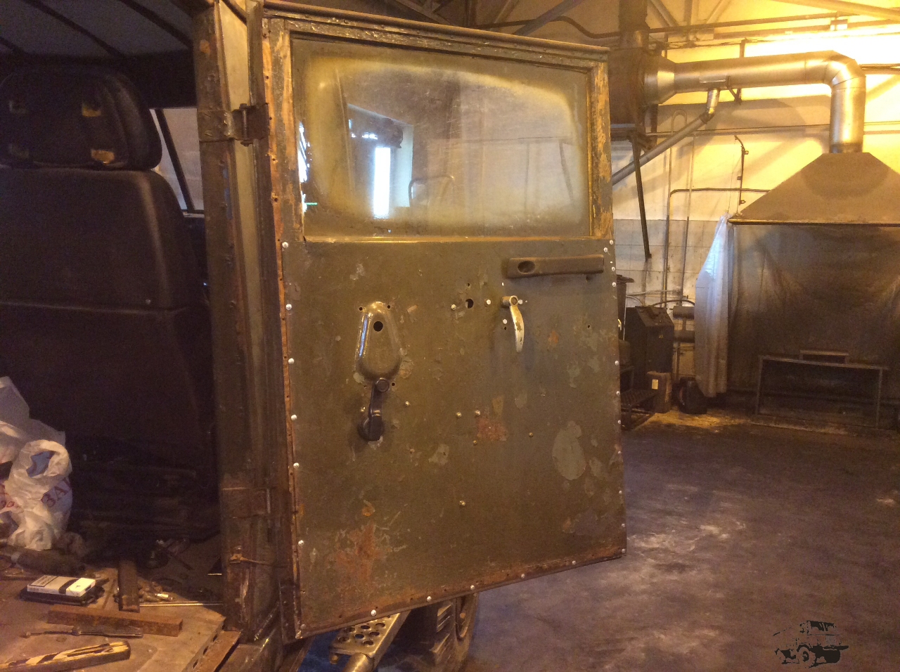

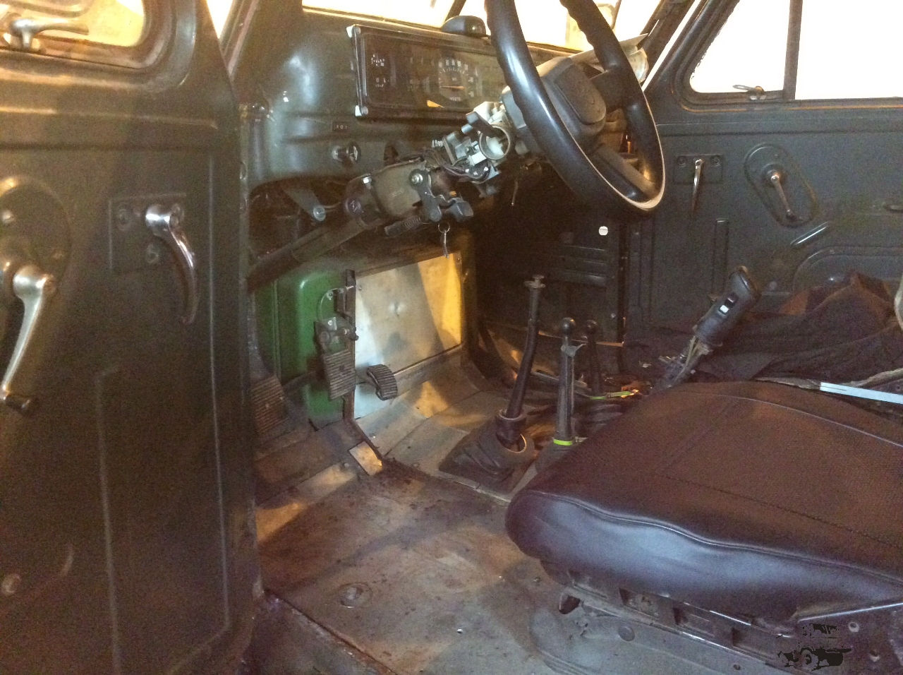

В кбине перетянули кресла, проводка готова, панель приборов газ24, пневморазмыкание барабана лебёдки, стеклоподъёмники на задние двери, окультурили полы и моторный щит, сварили крепкие пороги и много другой мелочевки сделано... поедем, попробуем сломать на выходные...

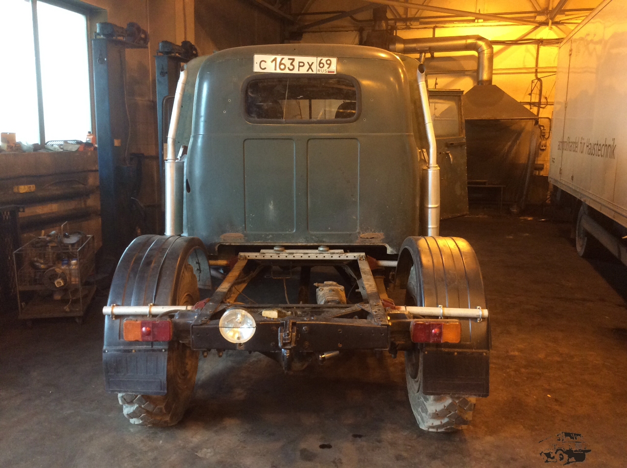

Жопу бы загрузить
DOTTORE
Сообщения: 1961
Тверской Танковый Завод :)
Сообщение DOTTORE »
Пока запаска, потом кузовок с тентом
DOTTORE
Сообщения: 1961
Сообщение DOTTORE »
По старой схеме;)

Алексей58
Ефрейтор
Сообщения: 877
Откуда: Пенза
Сообщение Алексей58 »

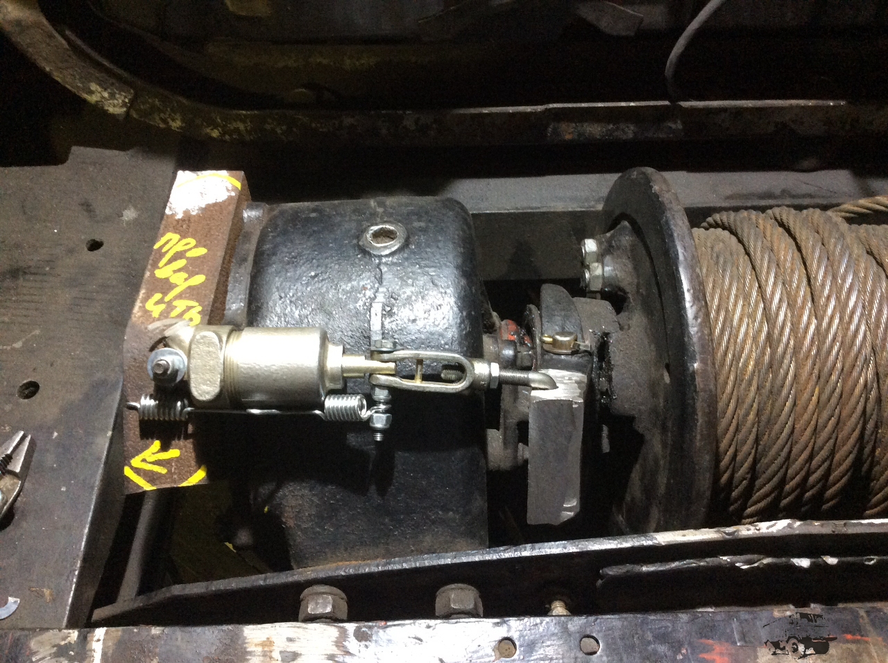

[ref]DOTTORE[/ref], обратила внимания лебедка на газики перевернутыя?
можно эксплуатировать? Это лебедка ЗИЛ?
Я тоже хочу поставить лебедку ЗИЛ в сзади в районе заднего моста ,и пустить ролики вдоль рамы чтобы она работала назад и вперед? :D
DOTTORE
Сообщения: 1961
Сообщение DOTTORE »
Лебёдка газ, а что ей будет, там обороты никакие...
Avalanch
Сообщения: 1918
Сообщение Avalanch »
Гриш
а сфоткай подробнее как сделан пневмопривод на лебедке
ТРЕНЕР
DOTTORE
Сообщения: 1961
Сообщение DOTTORE »
Пневма только на размыкание и замыкание барабана чтобы не бегать туда сюда), лебёдка врубается рычагом на коме.
Щас поищу фотку как у меня сделано, может понятнее будет (хотя тут аналогично)

Понял

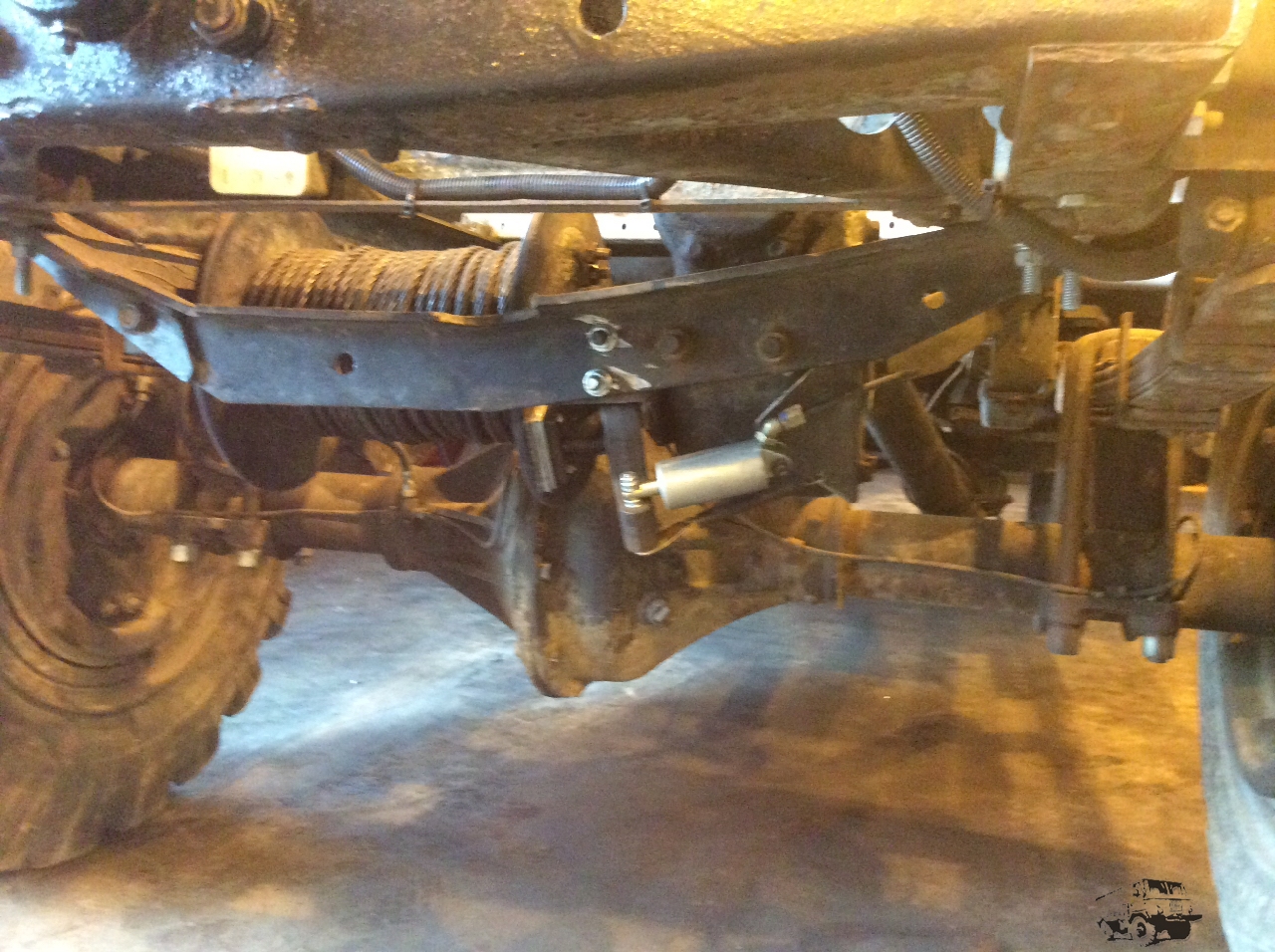

Димac
Сообщения: 75
Зарегистрирован: 09 июн 2017, 00:53
Сообщение Димac »

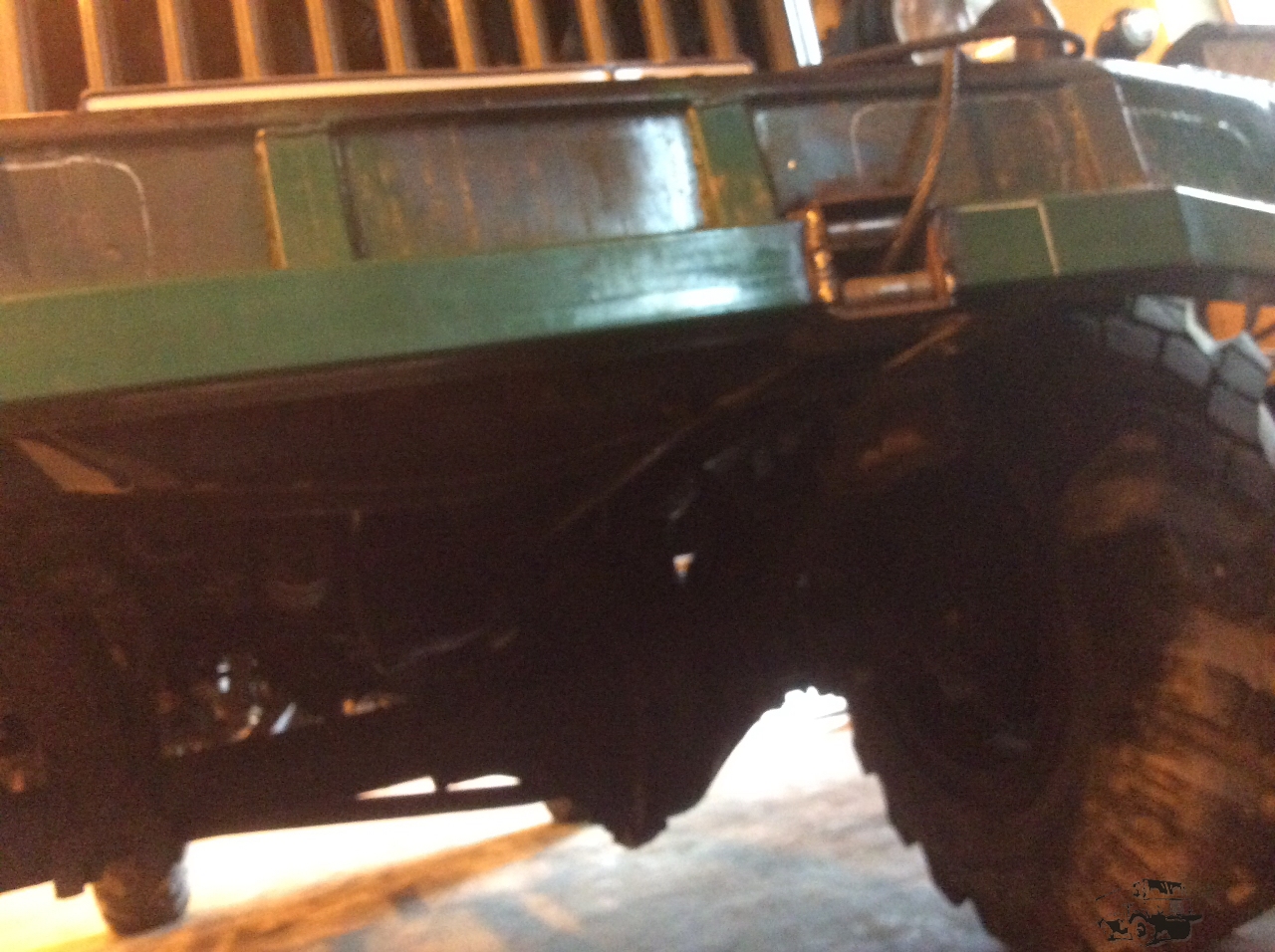

Если мне память не изменяет, то это "ручник" ТННД ТНВД КамАЗ? Вроде было несколько вариантов разных. На вранглер вроде другой ставили...
Ремонт ТНВД....
DOTTORE
Сообщения: 1961
Сообщение DOTTORE »
Да, глушилка
Алексей58
Ефрейтор
Сообщения: 877
Откуда: Пенза
[ref]DOTTORE[/ref], пневмо глушилка не низко стоит?
За что-нибудь зацепит и оторвёт?

Рычаг переключения скоростей от Volvo FH :D
Представляю сколько здесь труда вложено, фанатики! :D
DOTTORE
Сообщения: 1961
Сообщение DOTTORE »
С его кнопок пневмой управляется лебёдка

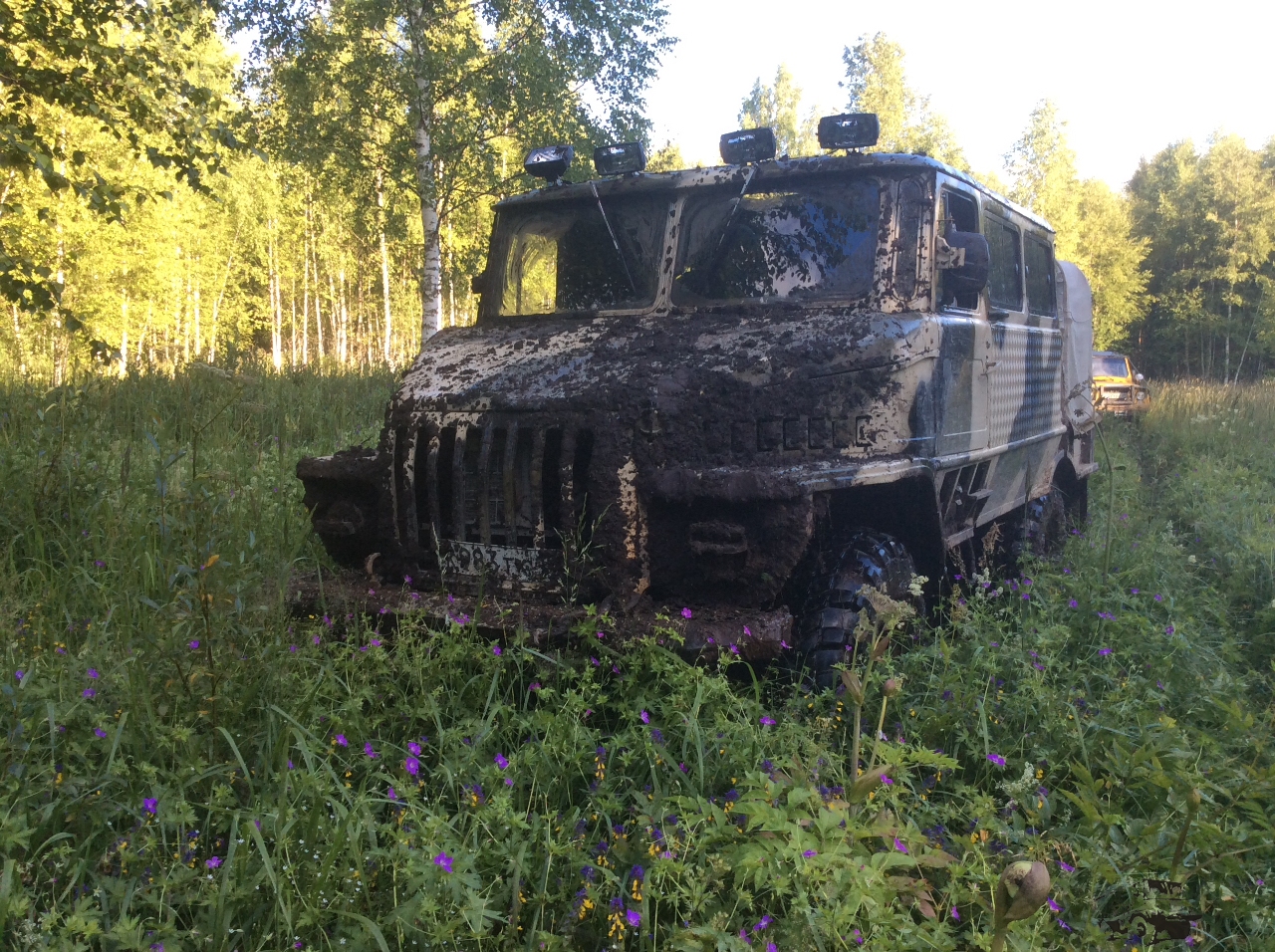

Посигналил уазику, он испугался)))

[ref]DOTTORE[/ref], брутальный! Мне нравится :D
