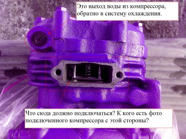

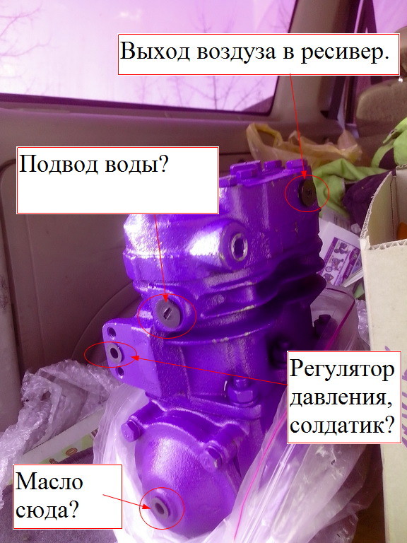

Решил устанавливать компрессор на ГАЗ-66 с Зила 130 - выбрал старого образца.
Подскажите правильно ли я думаю, на счет подключения жидкостей и шлангов.

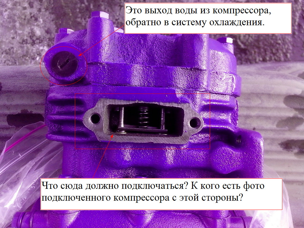

У меня вопрос - Где подключается ввод воздуха в компрессор? И как должен выглядеть шланг который отвечает за это? У кого есть фото подключенного компрессора с левой стороны?
И еще сбоку с левой стороны - прямоугольное отверстие на 2 болтах, там, что заглушка или что должно быть? Судя по всему там 2 клапана которые спускаю или выпускают воздух в/из головки компрессора, т.е. в какой-то момент времени они открываются.
У меня ощущение что я что-то путаю? Или все правильно?

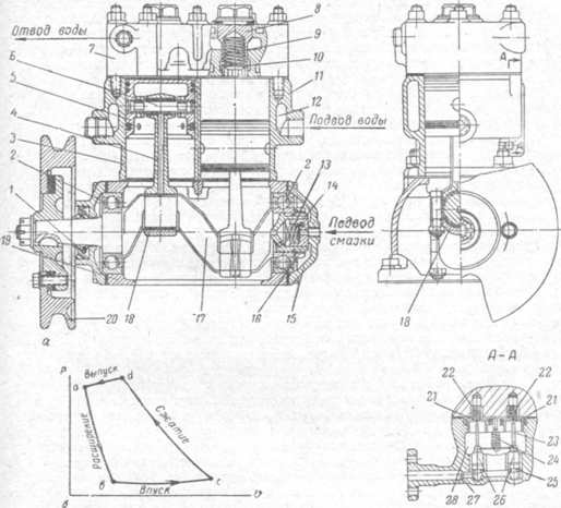

Вот схема компрессора по чертежам - я думаю, что это он?

вы сами все правильно написали на фото как и что должно быть.А где клапана слева туда подкл.сапун из воздухана карбюратора на первой странице есть фото

Подключается забор воздуха с фильтра это вопрос по фото

И еще при установке надо штуцер прямой заменить на угловой, это тот с которого идет раздача воздуха , прямой цепляет за кабину

Собственно обыскался я этого впускного патрубка.
Но нашел, снял с бу компрессора. В магазинах нет, весь город наш объехал.

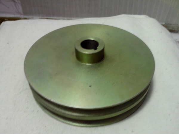

У меня компрессор ЗИЛ -130 новый, кронштейн крепления БРДМ.
Состыкавал их они друг к другу подходят. Шкив от Паз 2-х ручейковый.
Идеально подходит на компрессор. Все осталось только установить.
Подскажите откуда брать тосол? Штатно на двигателе от БРДМ где он берется? Там может есть место для куда штуцер ввернуть?
У меня просто двишатель от БРДМ... В картере двигателя даже отверстие под слив для масла есть БРДМ-овский сбоку правого.
Не было только компрессора, вот его я и устанавливаю.

выход о\ж с компрессора на помпу(там место под штуцер) , забор о\ж на компрессор из под термостата или с любой другой точки на пауке , там в районе 1-2 цилиндра должен быть штуцер или пробка
в начале темы было описано кто как подключал

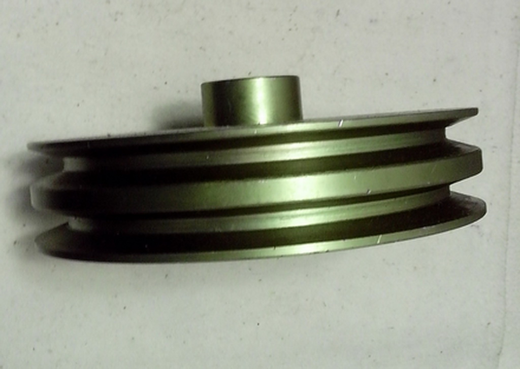

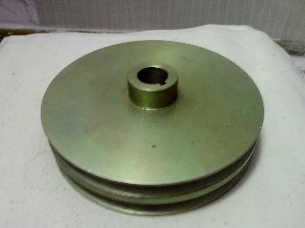

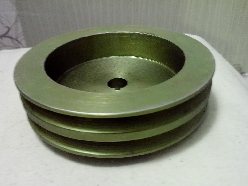

Добрый день подскажите и лучше сфото пазовский шкив,а то мне тут сказали что он состоит из двух половинок правда ли это . И на угловой штуцер для слива масла с кронштейна брдм подойдет трубка по резьбе или ее надо менять.Имею в виду родную трубку 513 мотор для слива масла с компрессора.

Я не знаю какой от Пазика был старый.
Вот тот который есть у меня:
