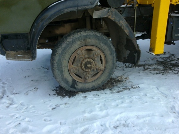

Кто видел такие ступицы и знает, где их можно взять?

Re: Вопросы про Камаз
У нас на заводе "Море" пересверливали по месту и подгоняли ступицы 4310 под короны 5320, а в задние мосты ставили пакеты на 50 зубов...(ну что б с передком совпадало)
( в Гаи не оформляли...)
(дифицит резины и пробеги до 90% по асфальту)
тут риск проворачивания дисков на ступицах увеличивается,именно на вездеходах без МОДа и естественно на асфальте..говорят ничем не удержишь..

камазюник писал(а):тут риск проворачивания дисков на ступицах увеличивается,именно на вездеходах без МОДа и естественно на асфальте..говорят ничем не удержишь..
Точно! Так он и кончился. Пока возил пластиковые кабины неподалёку-рядом, то было всё нормально. А потом пошёл куда то далеко ( за картошкой для завода), нагрузили по самые борта и недоехал по выше указанной причине. Улетел вхлам, все живы.
Я собираюсь закатить заднюю тележку в сборе от 53212, вместе с МОД, так что проворачивать не должно ничего, на перед скорей всего придется ставить ступицы и диски от 53228 нового образца, диски под шпильки.

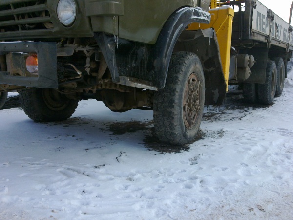

Ведмедь писал(а):Кто видел такие ступицы и знает, где их можно взять?
Вот фотка из барахолки - явно такие-же ступицы
[img]http://www.gaz66.ru/forum3/download/file.php?id=14961&mode=view[/img]
Взято из этой темы - http://www.gaz66.ru/forum3/viewtopic.php?f=38&t=15809
Вот только цена авто ..... 700т.р. за шасси с консервы. Да и рама короткая .... зато похоже бонусом лебёдка сзади
