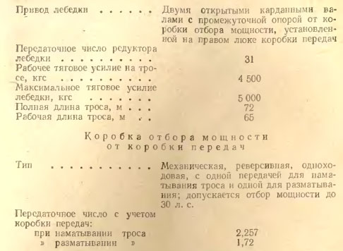

Гость писал(а):На морде 131, сзади come up dv-15000 12v с 14мм тросом, тянулся не раз, но жестко в последней пездке, всегда с блоком. На форуме уже писал и сейчас повторюсь нельзя электрику с механикой сравнивать даже при близком тяговом усилии, все рвно две разные вещи.
Учебник физики учит: Если хотим тянуть 3т онны со скоростью 0,2 м/сек (совершенно реальные цифры),то мощность на крюке 6кВт.Учитывая кпд лебёдки потребляемая мощность около 10 кВт, что при
просадке напряжения на аккумуляторе и потерь в проводах соответствует току около 1000 (тысячи) ампер.Ваш аккумулятор даже вздохнуть не успеет. Для справки:
Механическую лебёдку невозможно сравнить с электрической.
С уважением.

Конечно механика быстрее и мощнее электрики , не зря на соревнованиях механику запретили , но электрика дублирующая механику тоже не помешает , когда надо немного подтянуться или мотор умрет в броду
