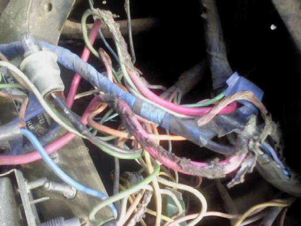

И вот настал день, когда мы решили "реанимировать авто с кунгом" его ДВС и начали из заниматься. Первым делом поставил трамблер на "метку 0", т.е. не не "+" не "-". Далее по книге отрегулировали клапана на 0,30-0,25. Затем налили бензин в бак и .......... и......... не хочет заводится и все. Сняли провод с катушки - искра есть. Сняли провод со свечи -искра есть. В голове крутятся слова Ильи Lisника , прочитанные в одной из тем (примерно так): "Это же бензиновая зажигалка, если есть искра и бензин, то обязательно заведется". Искра есть, значит бензин. Вскрываем карбюратор, а он полностью, а точнее совершенно пустой!!! качаю бензонасо в ручную, вроде, что засасывает но в карбюратор ничего не поступает. Посмотрели всю "цепочку" шлагов и патрубков. Выяснилось, что где-то подсасывает воздух и бензин в бензоотстойник не идет. Соединил шлагом патрубок из бака с патрубком подходящим к бензонасосу и.......ОК!!!! Бенз потек в карбюратор. Быстро собираю всю надстройку (фильтр) на карбе, и....... и завелся наш "трасформер" - УРА!!!!. Дым валит из глушителя (это я знал, что будет так). Давление масла 2,0-2,5 газанешь увеличивается, но лампочки на панели горят. Не много дав поработать ДВС начинаю плавное движение назад. Какое это приятное чувство, парни, сдвинуть "не маленький авто" (после жигулей и нив). Авто естественно глохнет. Пытаюсь завести,не хочет утапливаю "подсос", авто заводится, и так раз 5 или 6. "Первый этап" завершен, но в этот момент не понятные звуки в районе КПП, нарушают мои мечты о преодалении бездорожья. Резко глушу авто при помощи поворотной кнопки "массы". Достаю ключ из замка зажигания. Включаю кнопку массы, и что вы думаете........авто сам пытается завестись, т.е. начинает крутится стартер. Снова выключаю "массу" - авто глохнет. И такая картина наблюдается на протяжении последних двух попыток. Вопрос такой "Из-за чего так получилось, что авто сам пытается завестись?", может была у кого такая проблема?
Проанализировав проведенные работы (опыты) остановился на версии - замок зажигания коротит. Буду рад услышать Ваше мнение по данному вопросу.
И второй вопрос "Может ли кран переключения бензобаков" быть причиной подсоса воздуха?
Спасибо.
Спасибо.

По поводу электрики - может и замок, может и проводка, а может и втягивающее - надо смотреть. Исключай по порядку всё вышеперечисленное. А то иначе абортом по телефону попахивает.

Спасибо, Viking-Tver, именно идя по цепочке, исключая одно за другим так и выяснил, что причиной "пока" является проводка. Занимаюсь ей. Заменил замок, подключил массу и..... и снова стал авто сам заводится. Далее отвернул все провода от стартера, помыл и проверил его (визуальный осмотр: цетки, втятивающее и т.д.). Далее провода, обнаружил, что один провод в жгуте, идущим к замку зажигания да и сама оплетка (прозрачная и черная лента) этого жгута оплавлены. О дальнйших событиях сообщу.
Я понимаю, что все мои вопросы и Ваши ответы похожы на "оборт по телефону", но иной раз дружеский совет может сократить сроки "поиска" проблемы.
Может ли стать причиной прогара этого провода, отсутствие металлической оплетки между ДВС и рамой? Ребята посмотрите, пожалуйста, сколько и где стоит такая оплетка!!! При визуальном осмотре не увидел таких оплеток (1я-между рамой и облицовкой) 2я, 3я и т.д???

Металическая оплетка - это видимо масса, если да, то у меня одна стояла и хватало, так что точно не из-за нее. Скорее всего проблема во втягивающем. И странно вроде должна цепь быть защищена.

Проблема как раз в том,что цепь замка зажигания не защищена ничем.У меня на ЗиЛе тоже был выгоревший провод,который шел от замка на зажигание.Вместо него висела сопля.Когда переделывал проводку,поставил блок мощных предохранителей от Газели на 60 и 40А в силовую цепь генератора и от аккамулятора на замок зажигания.

Вообще неплохо бы было поставить отдельно реле на мощные потребители, управляемое замком зажигания. Тем самым продлить ему (замку) жизнь. Ну и провод соответственно брать сечением побольше (в разумных пределах конечно). Т.е. с помощью релюх можно хорошо разгрузить элементы управления электропотребителями, да и время поиска неисправностей сокращается, а как бонус появляется возможность БЫСТРО и ПРОСТО восстановить жизненно важную цепь в полевых условиях.
А самый лучший вариант - это собрать проводку самому, как надо - тогда вообще рай.
Поэтому если возникнут вопросы - обращайся! Помог бы и делом, но так как не в одном городе, то только советом...

Большое спасибо, МУЖИКИ!!! за поддержку и советы, но я вообще ничего не понимаю в электричестве. Простите мое скудоумие, но видимо вам придется мне все объяснять на пальцах (если конечно же терпения у Вас хватит)
Всю техническую часть, а именно куда поставить, прикрутить, что закупить я сделаю, но что за чем следует и на сколько ампер брать предохранители или рыле, в этом вопросе я буду буксовать.

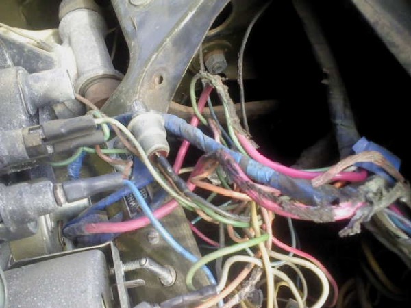

Вот вот, как сказал AlexM, висит именно "обгоревшая сопля". В данный момент разрезаю черно-прозрачную оплетку жгута и вынимаю этот обгоревший провод.
Разбирая провода под панелью, где множество просто висящих проводов, раскрутив "предохранительную коробочку" (черная коробка сдвумя частями -скучивающаяся) так там вместо предохранителя вложен болтик, другая очень оплавлена, точнее полностью сгоревшая (как будто в костре полежала пластмасса). Жаль фото не сделал. Вот ребята моя эл.почта Plan2@t7.ru туда можно будет отправлять схемы. Спасибо.

Ну по реле всё просто - 86, 85-контакты катушки (управления). 30, 88-контакты НЗ. 30, 87-контакты НР. Как видим 30 контакт является общим для 87 и 88. Это касаемо 5 контактного реле. На 4 контактном отсутствует нога с номером 88, т.е. там нет НЗ вывода. Остальное аналогично.
Реле как правило идут 30 амперные, хотя лучше смотреть что написано на корпусе.
И не используй разъёмы для реле, которые продаются с кусками проводов - провода там не очень...
Предохранители обычно ставят до реле.
А номинал предохранителей и сечение провода рассчитывается исходя из силы тока потребляемой потребителями.
Есть например 4 лампочки по 50Вт - 50х4/12=16.6Ампер
Т.е. мощность в Вт делим на напряжение в В получаем силу тока в А.
В общем пиши мне в личку чего хочешь - а я постараюсь тебе помочь.

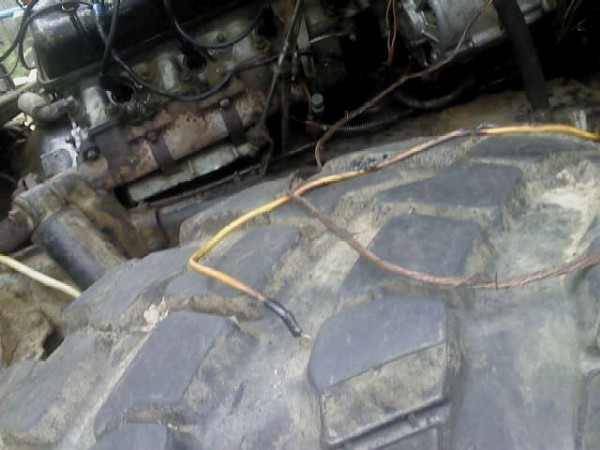

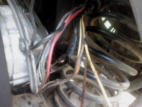

Добрался я до "начала" выгоревшего провода. Но оказалось он выгорел не от замка зажигания (до туда я еще не докапался), а от щитка приборов - слева внизу на панели -(если правильно я выражаюсь) от амперметра. Прибор, который показывает зарядку аккумулятора.
Самое простое и элементарное заменить провод, что я и сделаю. Нужно ли мне в него имплантировать рыле и придохранитель???
Вот этот провод, который частично обмотан синей изолентой.

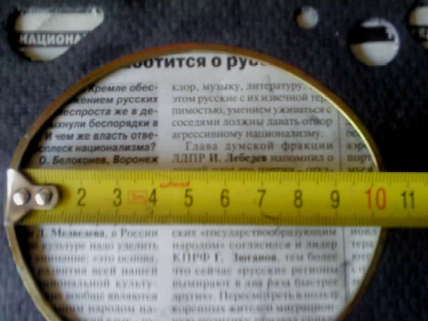

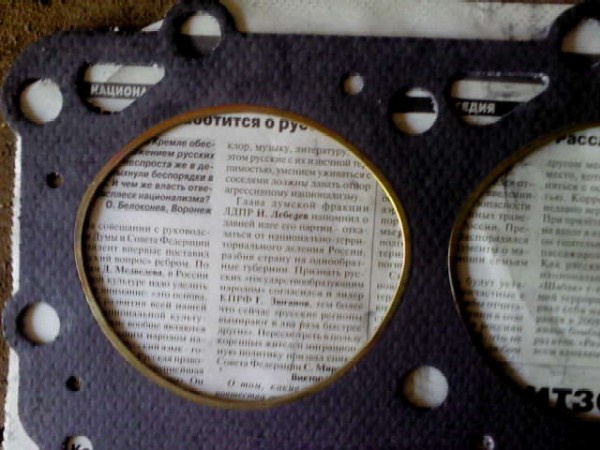

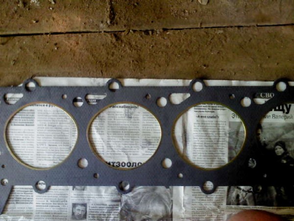

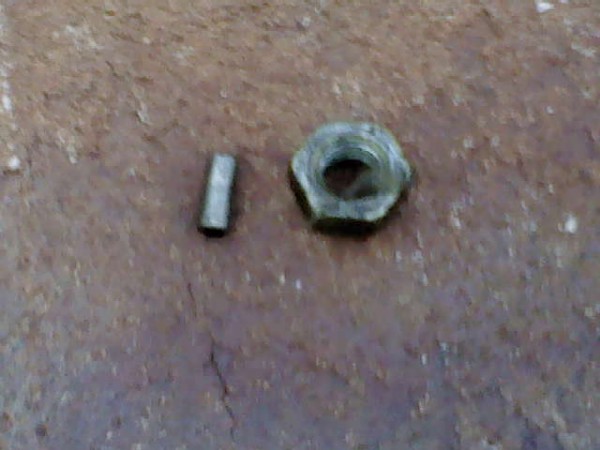

Продолжаю: чинить, мыть, менять. Пока ползаю под машиной, решил слить старое масло, снять поддон картера, промыть маслозаборник. Слил масло в емкость, посмотрели, пощупали, понюхали с батей. Масло - не масло. Очень жидкое и пахнет толи ДТ, толи керосином. Снял поддон. Там естественно солидол на дне, мелкая стружка и, что мне крайне не понравилось, какие-то металлические предметы. На фото ролик, от чего не знаю. Для сравнения положил гайку на 13мм (под ключ на 13). Обнаружил еще одну мет.косичку между рамой и корпусом, куда вставляется стартер. Контакт очень слабый, т.к. стоит маленький болтик, который болтается. Нужно нарезать резбу по-крупнее и затянуть.

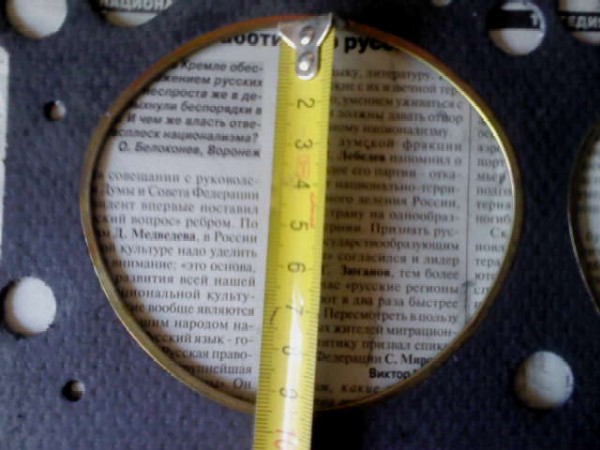

Закупил прокладки ГБЦ. По ним у меня смутное чувство. А именно отверстия в них (с мет.оконтовкой) овальные. Купил 4 шт и у всех 1:1 овальные отверстия. Может это (брак) "диверсия"

На нижней фотке - это не ролик, сдается мне что это: 291732-П2 Шпилька М8х1-4hх14 для установки поддона
http://www.autosoft.ru/online/acat/?idg ... =1#p135747
Если на нижней части блока её не обнаружишь - то это она. Кстати, их там, по-моему две - три, должно быть.

Хм.......возможно. Но когда снял подон, то не обнаружил ни на нем ни на верхней части таких шпилек.......... обращу внимание.
Спасибо!!!

Конечно не секрет........Алексей ответил, что и у него эти отверстия (с мет.оконтовкой) то же овальные (он не давно ремонтировал свой ДВС - дважды менял эти прокладки).
Я как-то видел прокладку ГБЦ от "Москвича" и если не ошибаюсь, то там эти отверстия, круглые. А тут явно выраженное "яйцо".
