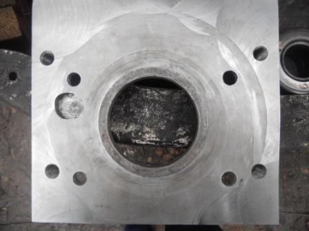

Я сейчас устанавливаю.С плитой почти все правильно.Только шпильки в колоколе ставятся в удобном для этого месте.Вал Зил.Шлицы стачиваются под диск Газ.Выжимной в сборе Газ.Флянец Зил только обтачивается под выжимной Газ.Что непонятно спрашивайте с удовольствием отвечу.

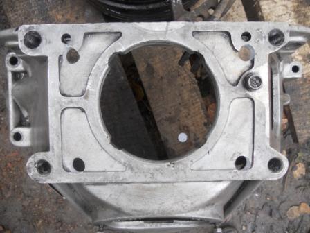

Дмитрий Газ66
Сообщения: 39
Зарегистрирован: 07 окт 2012, 18:03
Re: замена КПП Газ на Зил
Сообщение Дмитрий Газ66 »
По плите.Плиту лучше брать 35мм-40мм.Стачивается до33мм но оставляется буртик это будет направляющая которая будет входить в колокол.Сдругой стороны плиты выбирается отверстие диаметром равным диаметру флянца и глубиной чуть большей толщины флянца.Дырки под шпильки в колоколе сверлятся другие.А для шпилек для коробки по шпилькам на коробке.Когда все сделаю обязательно вылажу фото.По рычагу переключения передачь.Я буду двигать радиатор и двигатель.Благо место позволяет.

Дмитрий Газ66 писал(а):Дырки под шпильки в колоколе сверлятся другие.
по каким местам ?
Дмитрий Газ66
Сообщения: 39
Как и обещал фото с самого начала переделки.
Дмитрий Газ66
Сообщения: 39
Продолжаю фотоотчет.
