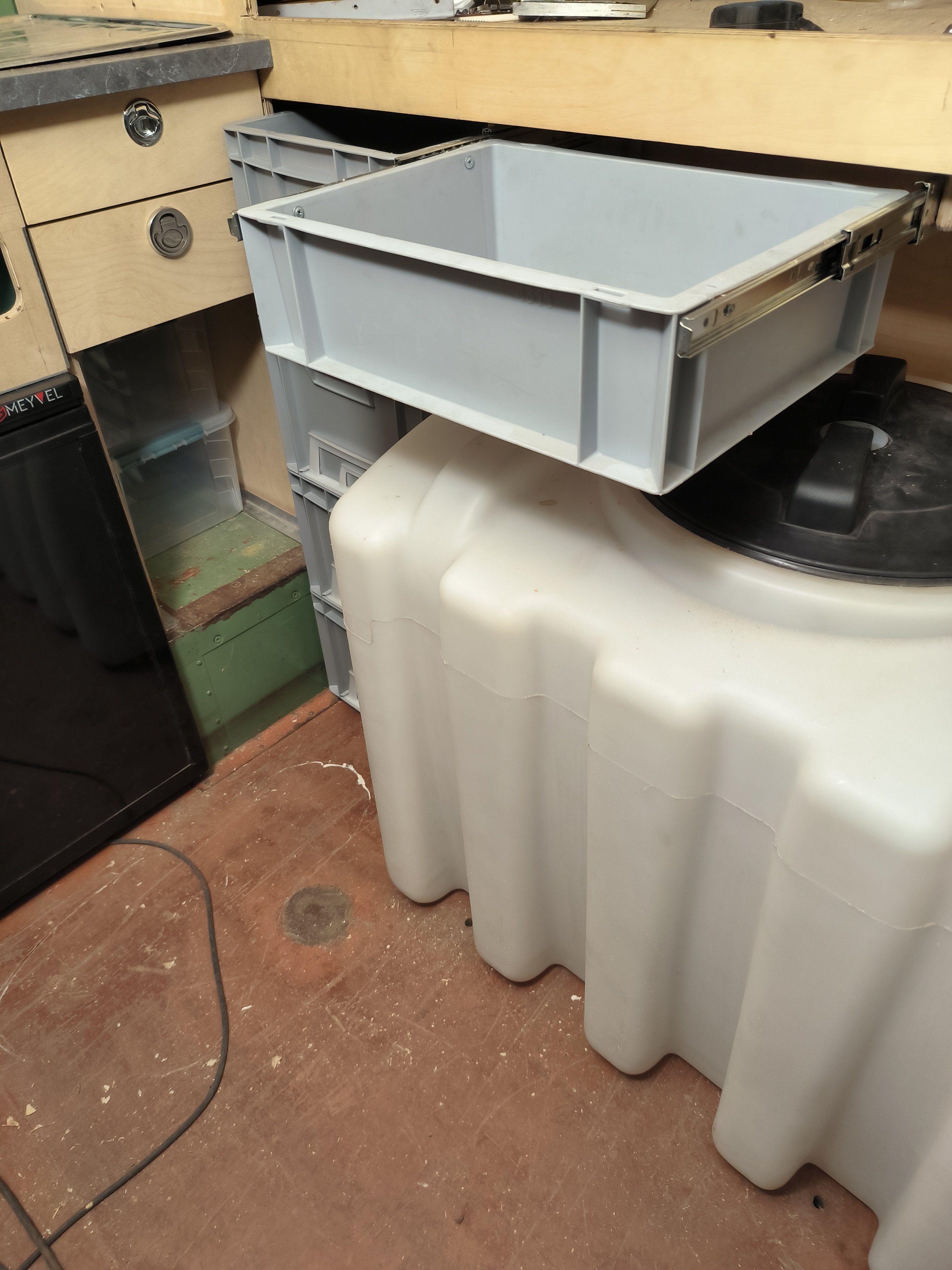

Мне вот интересно чего этот сендвич такой тяжеленный , под тонну весит .

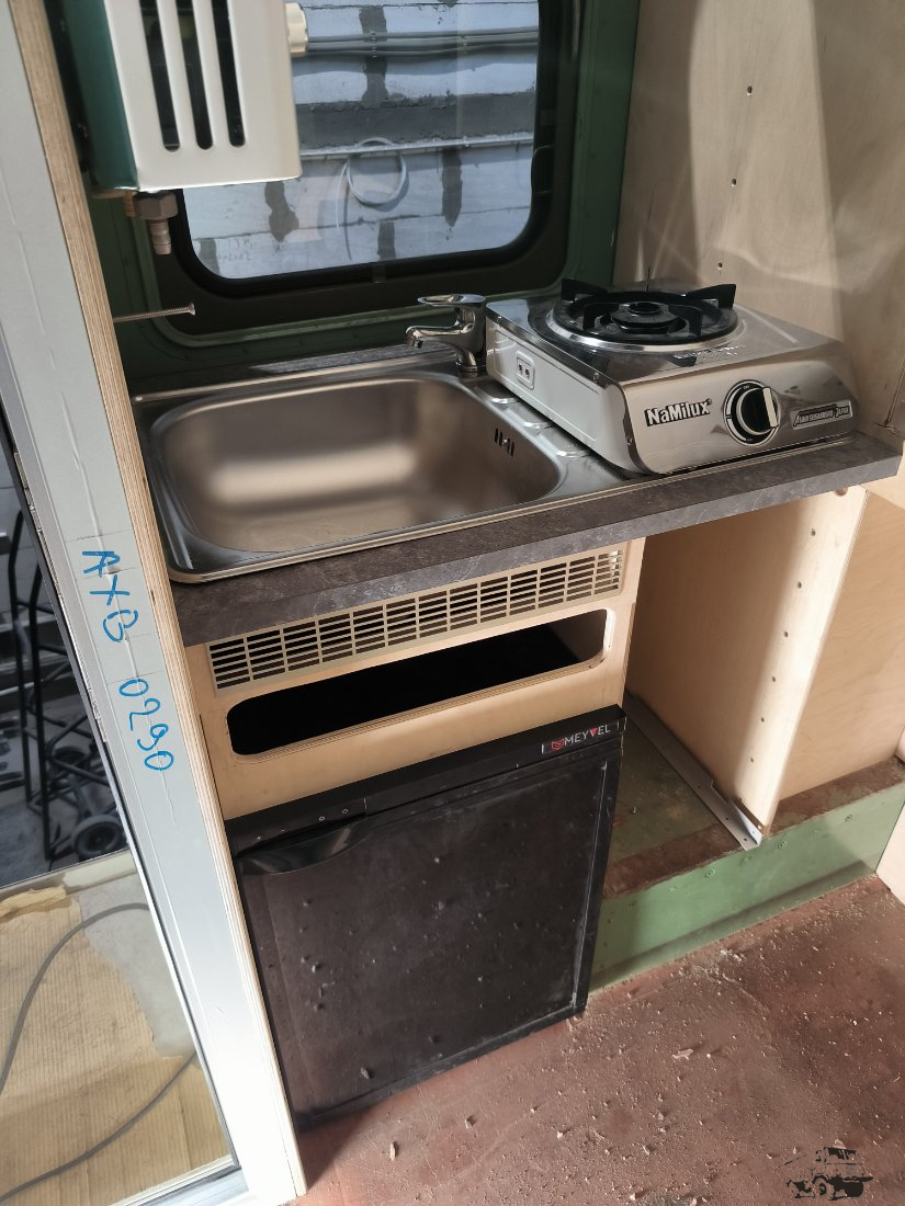

Lisник - Газ 66-05 кунг
Сообщение Аркадий »

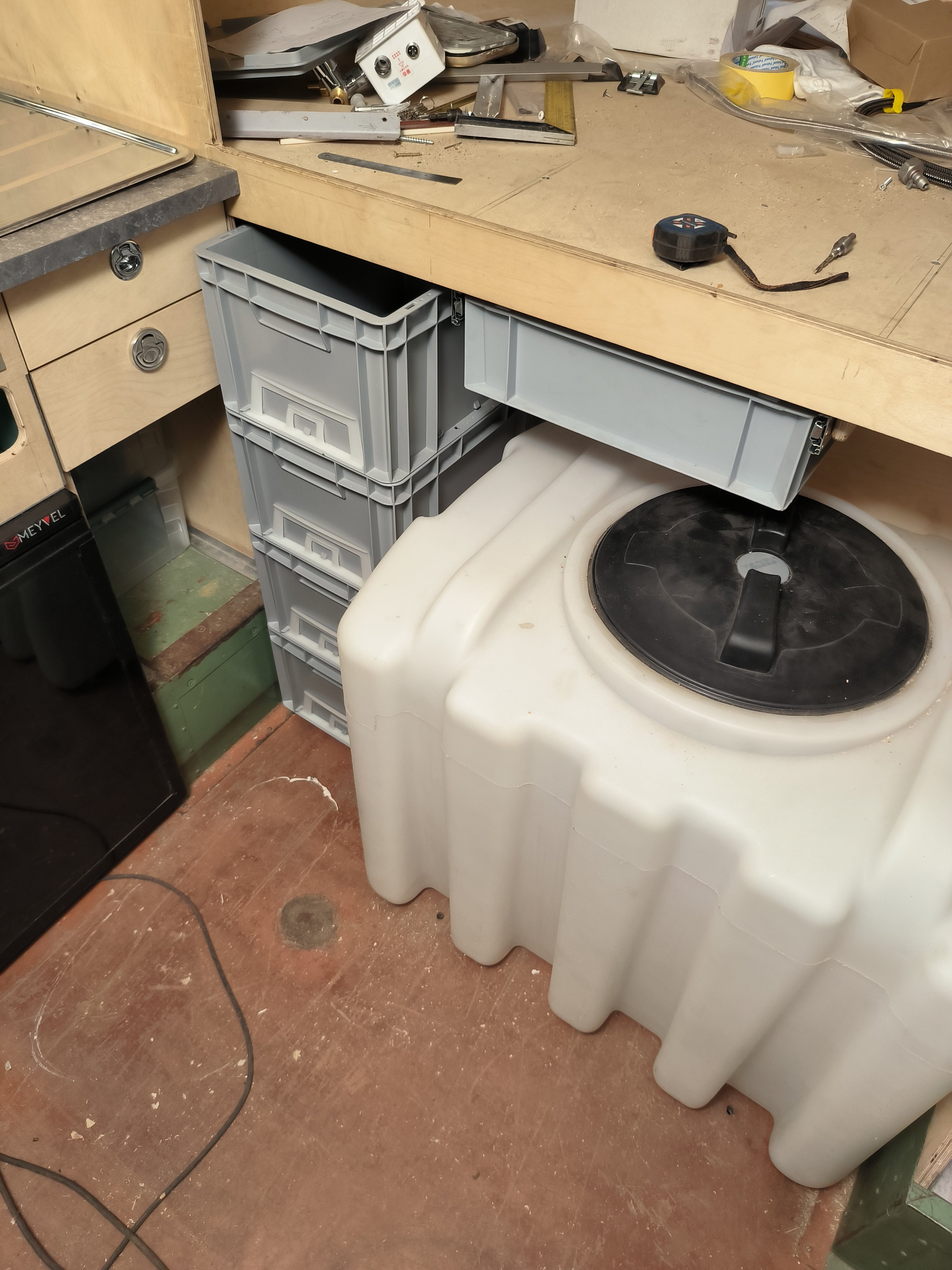

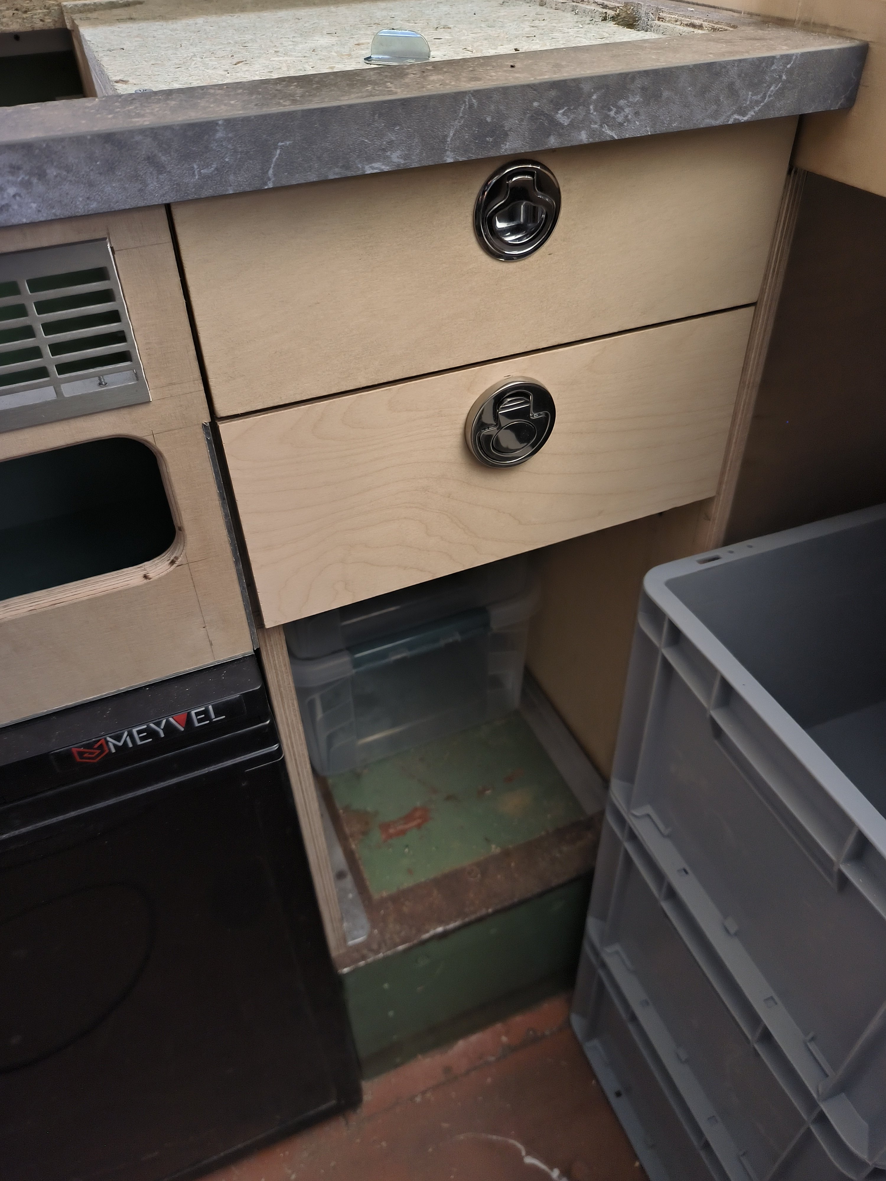

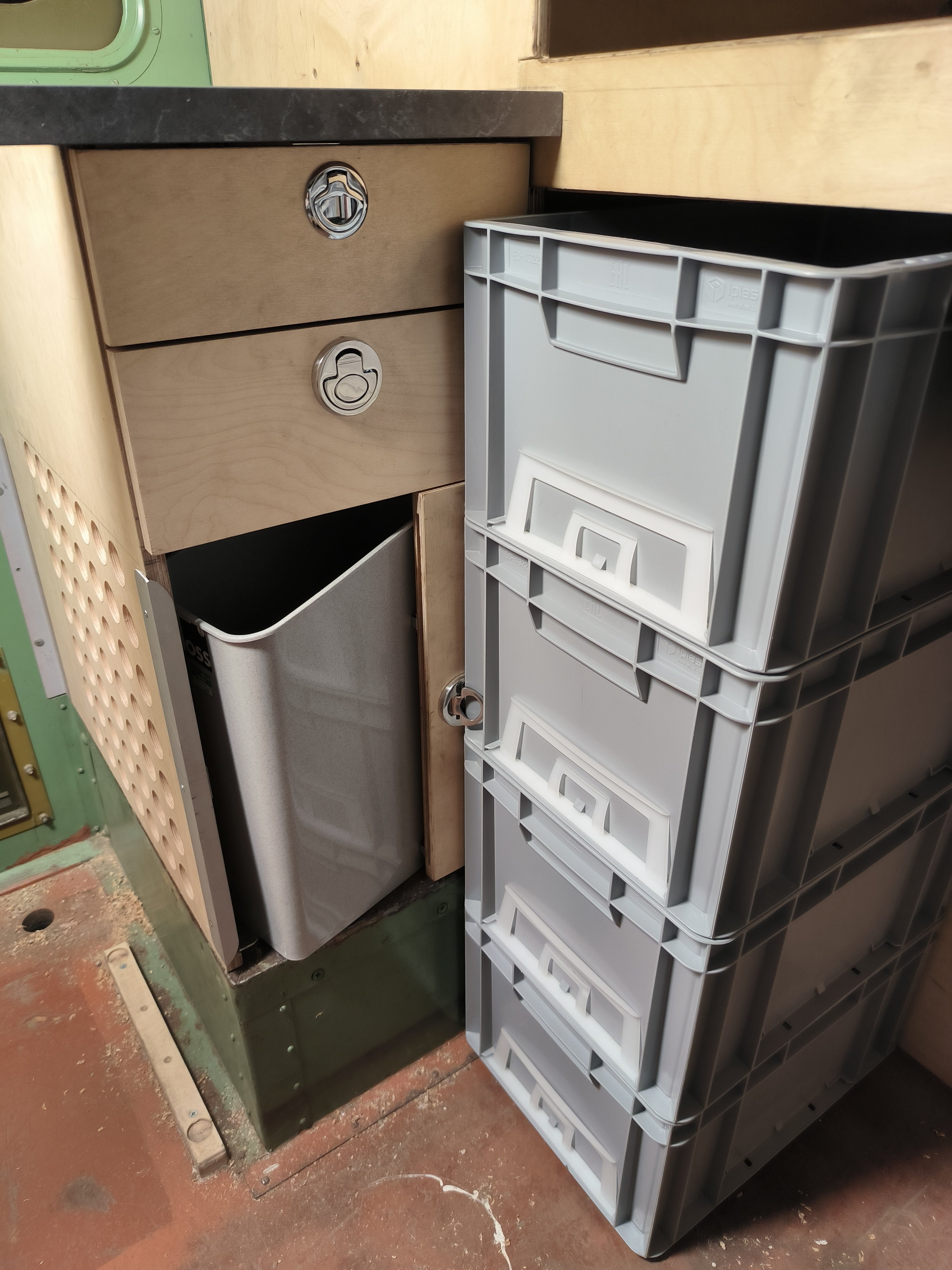

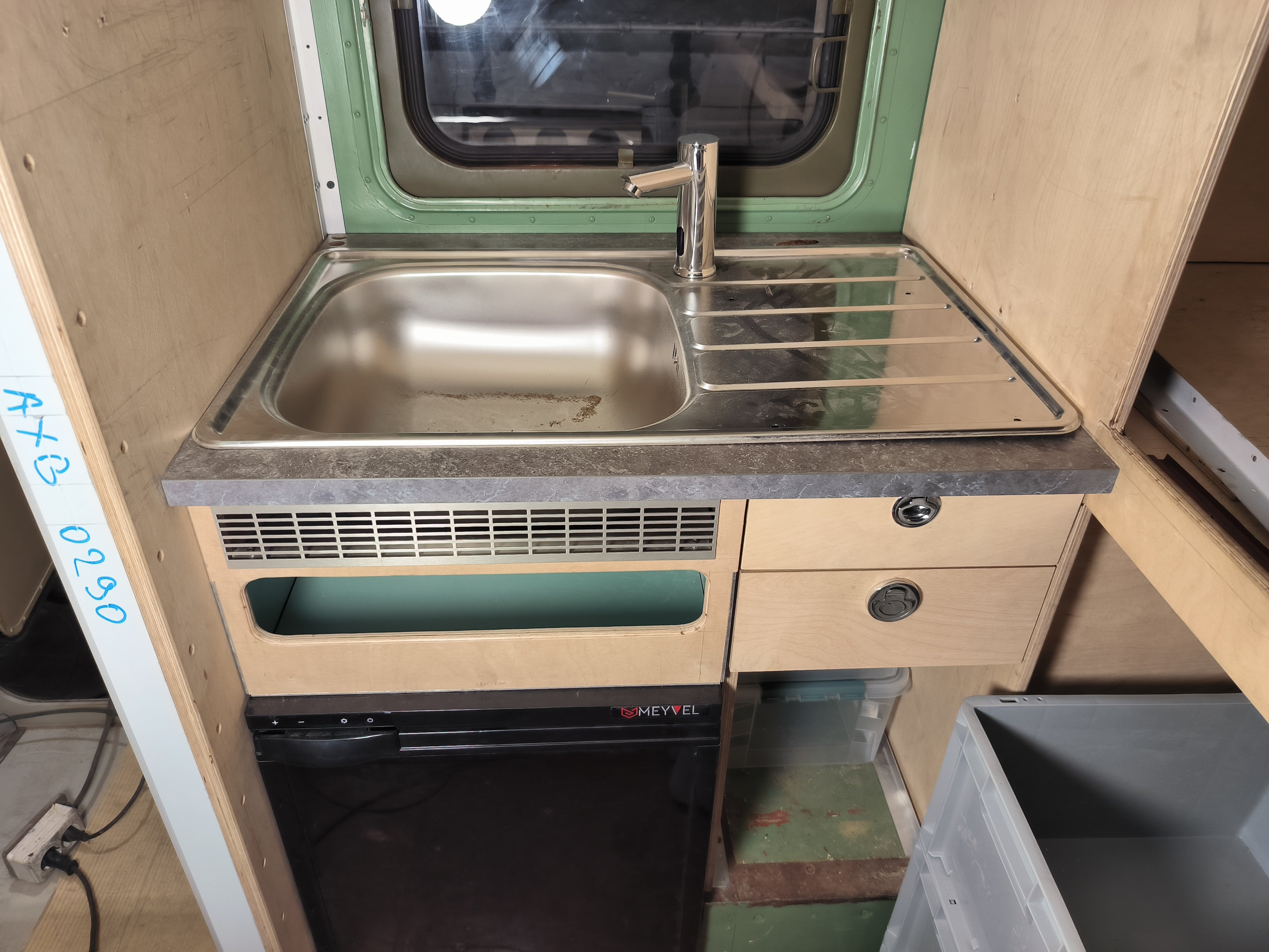

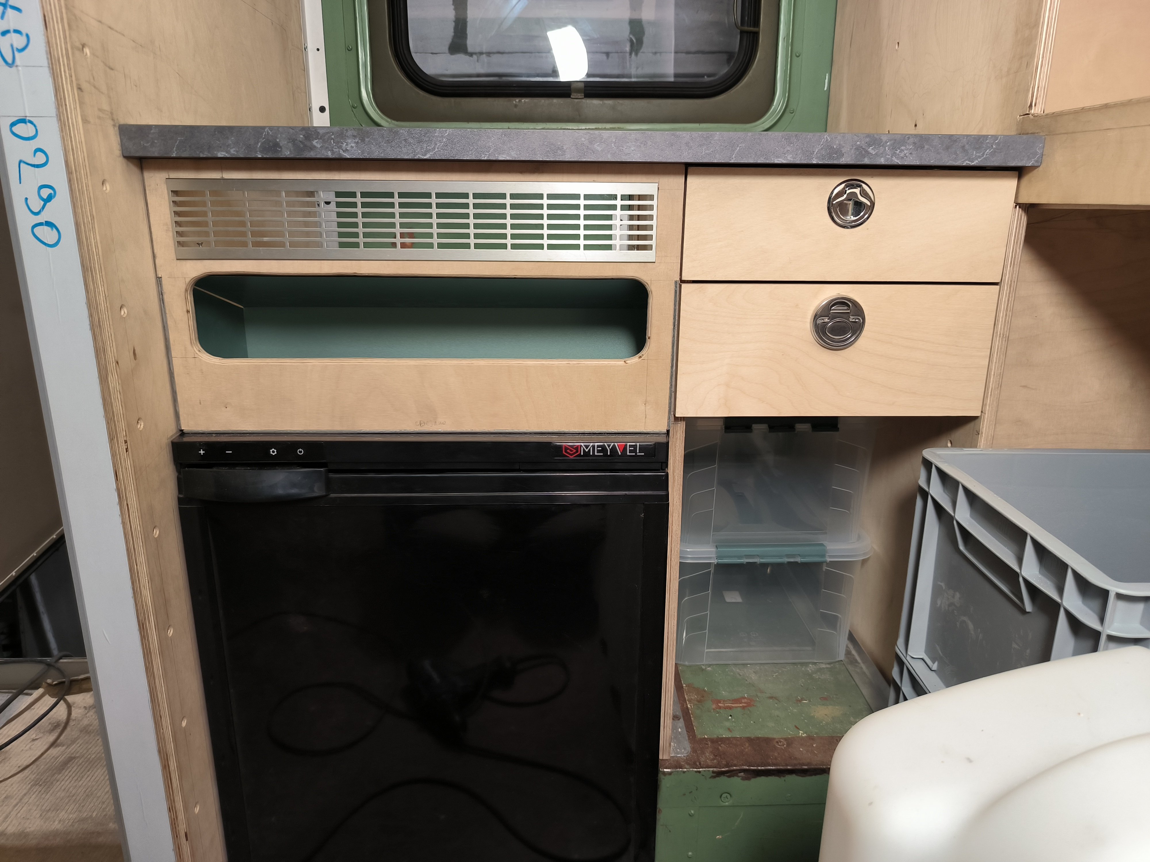

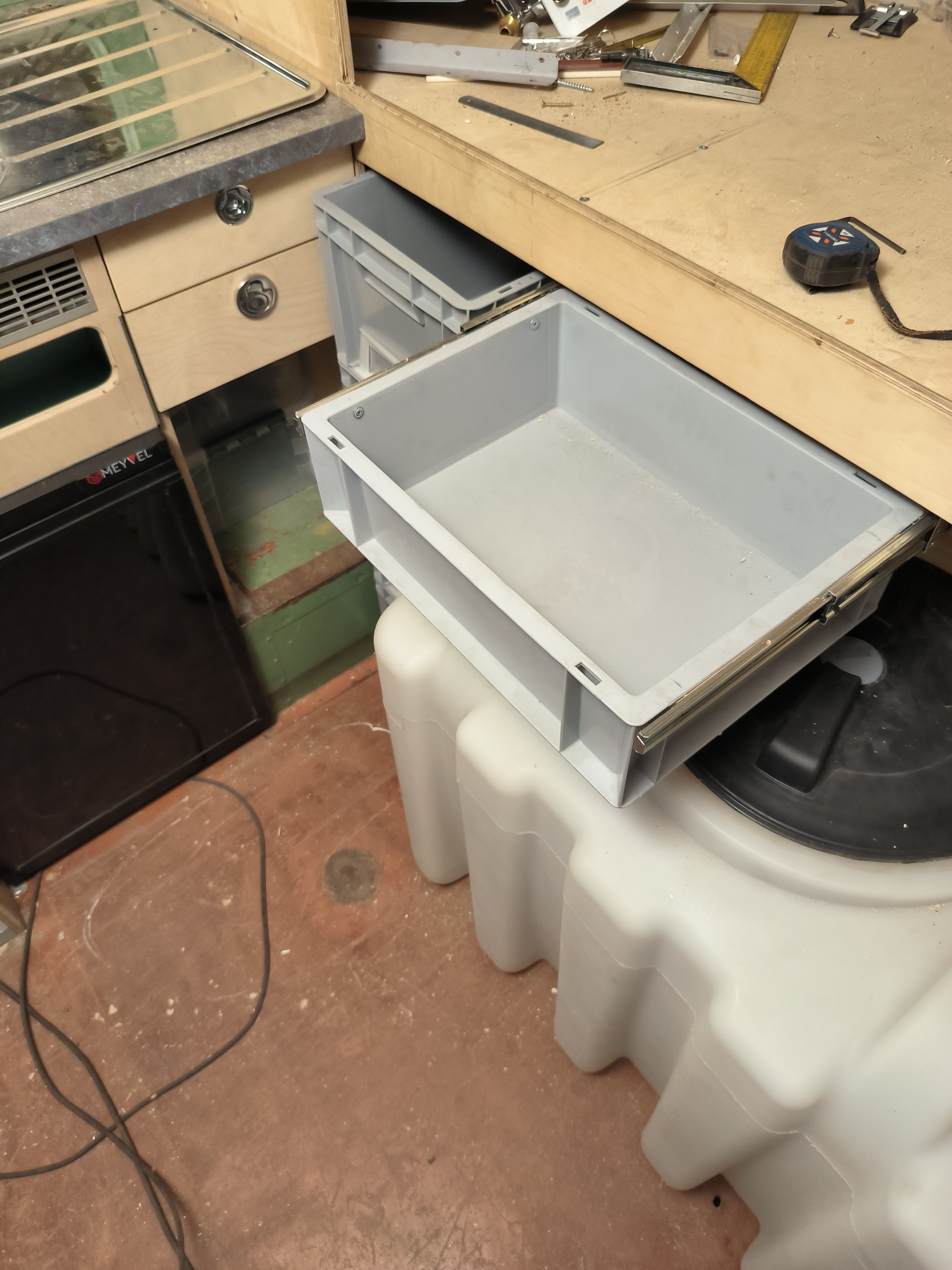

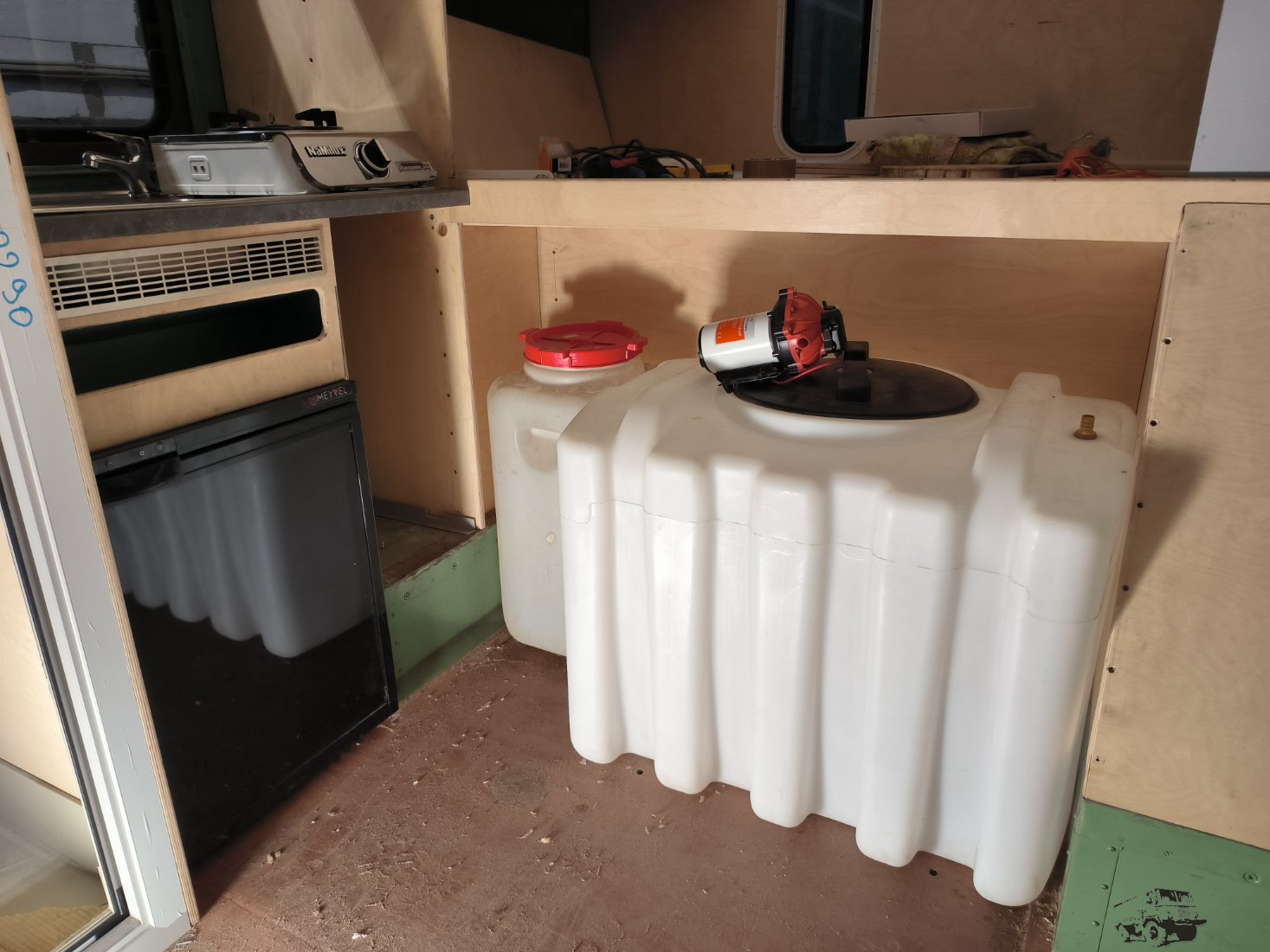

На последнем фото холодильник Meyvel DB65?
Как он показал себя в эксплуатации?
Как он расходует электричество летом?
Аркадий
Сообщения: 201
Зарегистрирован: 23 окт 2008, 06:05
Откуда: Красноярск
Сообщение Аркадий »
Не нашел характеристики "среднее энергопотребление" для автомобильного компрессорного холодильника.
Например, для стационарного холодильника Бирюса 820NF сказано "Энергопотребление, кВтч/сут: 0.97". Полезный объем, л: 245.
Но, есть модель Meyvel H120DD со встроенными АКБ из документации получается, что энергопотребление около 1.038 кВтч/сут при объеме 120 л.
У кого-то есть реальный опыт?
Сообщения: 2404
Откуда: М.О.
Поблагодарили: 23 раза
Сообщение makey »
Энергопотребление зависит от теплопритоков, другими словами, от режима работы. Если в документации даётся одна цифра, это усреднённый показатель, больше для рекламы. Понятно, что при темп. окр. воздуха в режиме хранения уже охлаждённых продуктов будет минимальное потребление, а если машина с холодильником стоит на жаре и в холодильник поставить емкость с водой литров на 30-50, то потребление будет максимальным, пока эта вода не охладится, коэф. рабочего времени 1 и условия работы компрессора тяжёлые, значит, рабочий ток и потребляемая мощность максимальные.

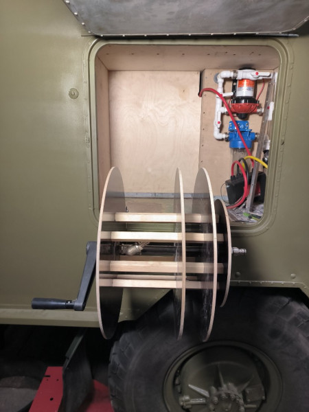

Сообщение Lisник. »

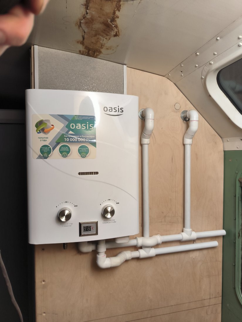

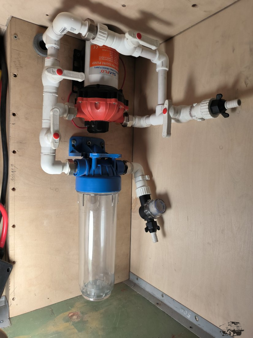

"Трёх вариантная" вода.
- Из бака на внутренние потребители.
- Внешняя закачка с 5 метров. (Либо "бесконечная" вода с внешнего забора).
- Внешняя закачка с дополнительным, погружным насосом с 55 метров.
8-911-917-17-71.
Помпа на перегородке греметь не будет? Про резиновые опоры знаю, просто моя под спальником и сильно доставала. Посадил на гибкую подводку и завернул в несколько слоев пенофола. По колонке потолок греется сильно и к кислороду чувствительны...

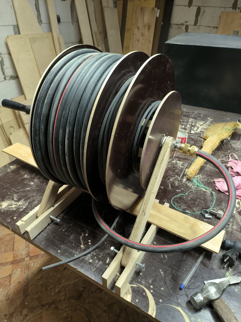

Сообщение Lisник. »

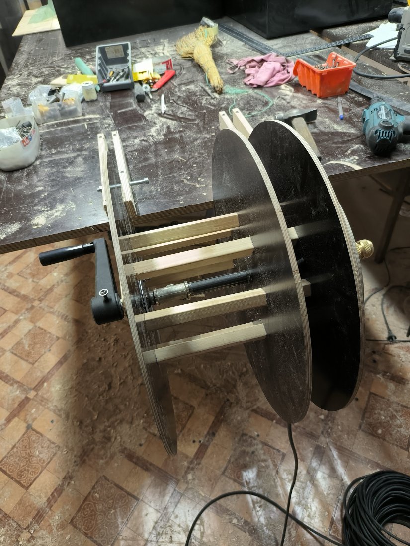

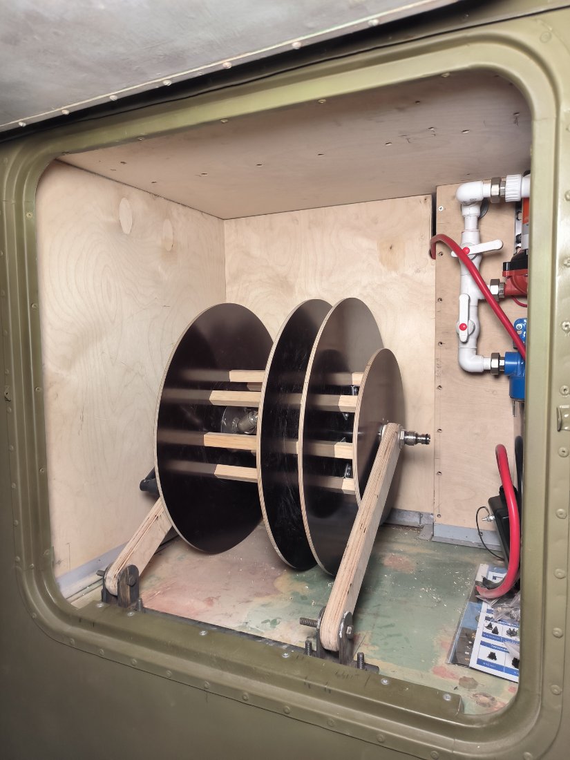

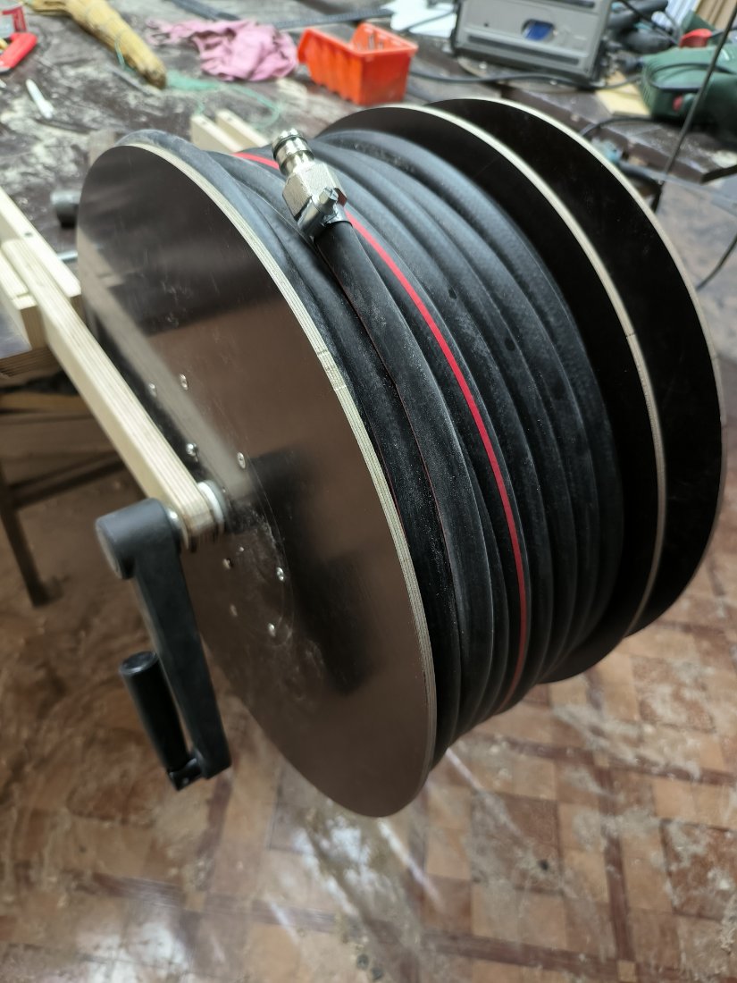

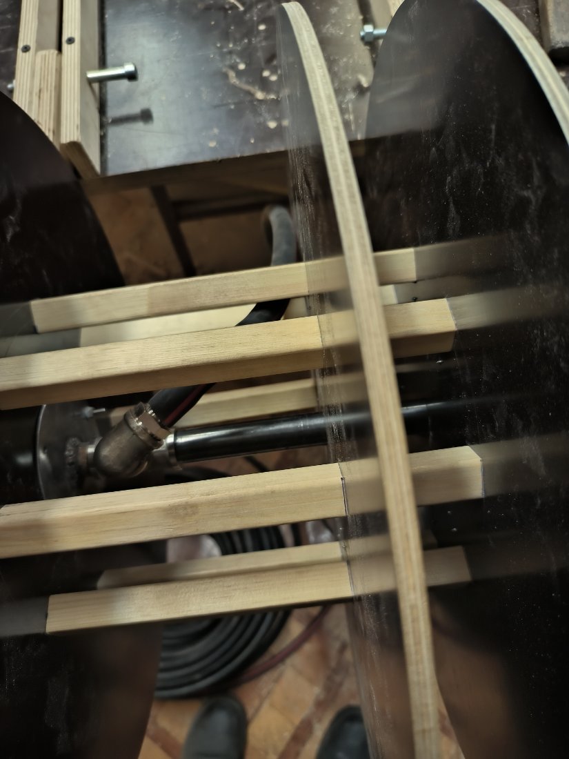

По поводу опасений. - Рассчитываю на лучшее.
Эксперимент с катушкой состоялся. Удобно и ёмко.
8-911-917-17-71.
Lisник.
Строитель
Сообщения: 2256
Откуда: Санкт-Петербург.
Благодарил (а): 76 раз
Поблагодарили: 303 раза

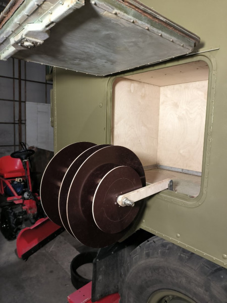

Сообщение Lisник. »
Конструкция такая.
8-911-917-17-71.
Сообщение Lisник. »

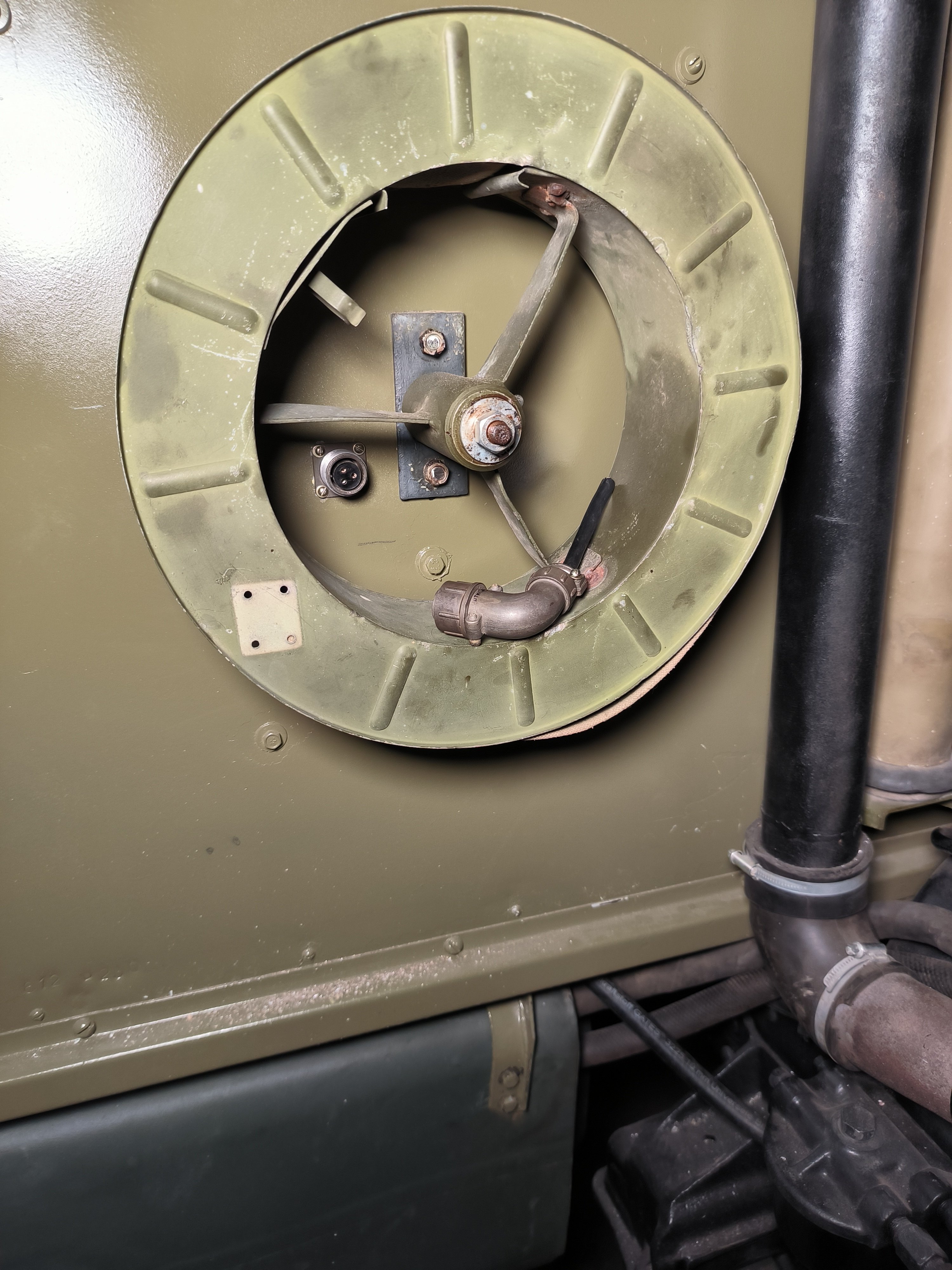

Откидная. В правом "водяном" люке.
