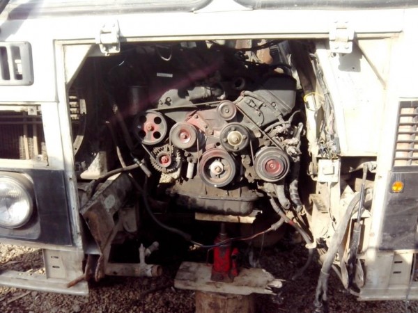

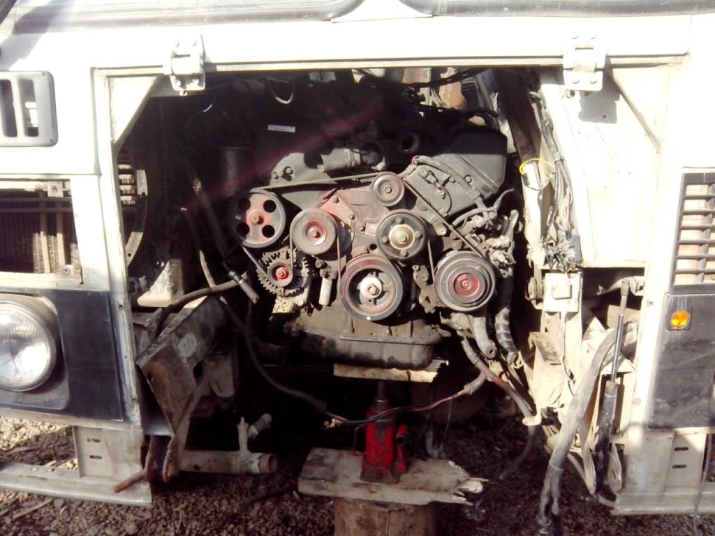

Re: Полноприводный ПАЗ
Подыму ка темку! Неужели ни кто ни чего не строит? Я выкинул змз купил японский в8 4 литра, 320 момента. Пазик мой будет на автомате. Скоро начну инстоляцию. Буду делать буду выкладывать фото.

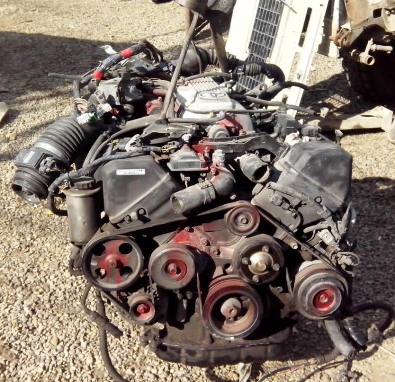

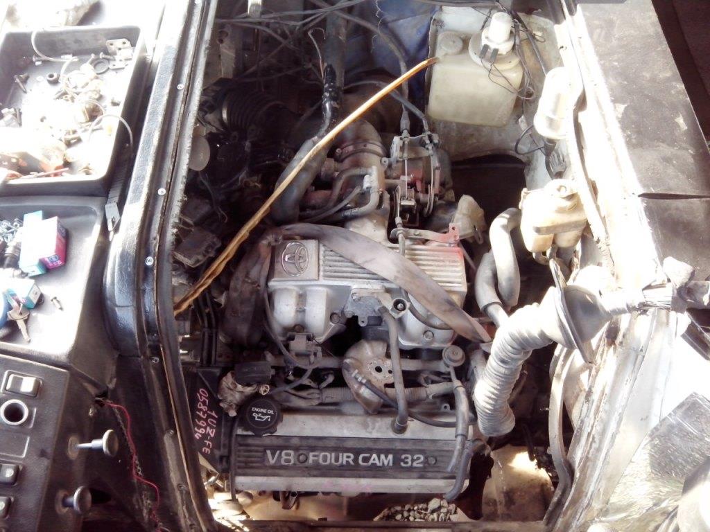

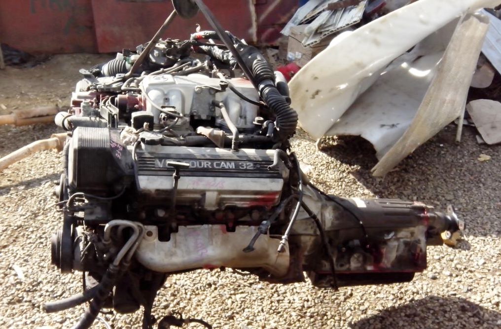

Вот и сам мотор.
Нас очень трудно сбить с пути! Нам по фигу куда идти!
от чего этот двигатель? и почему не 4,7 бензиновый от крузера? я тоже думаю что поставить на Паза, боюсь что меньшего мотора не хватит
Мотор 4.7 по моменту конечно интереснее. но и цена такого мотора в 3-4 раза выше. Вот характеристики. http://toyota-engine.ru/engines/seria-uz нужны будут японские железки звони.
