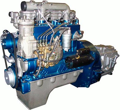

Коллеги подскажите с дизелем. После долгих раздумий и подсчетов определился с двигателем, нужем ММЗ. Теперь осталось определиться с модификацией Д-245.7 , Д245.7Е2, Д245.9, Д-245.12. Как они встают на раму, нужны ли конструктивные переделки. Мелкие подрезания не всчет.
Еще вопрос по категории Евро-2. Знаю по бензиновым двигателям, что наши просто душат движки и ставят маркировку евро-3. По дизелям так же???
Dmitry-t76@yandex.ru
Re: Установка дизеля на ГАЗ 66
Дмитрий Т писал(а):Коллеги подскажите с дизелем. После долгих раздумий и подсчетов определился с двигателем, нужем ММЗ. Теперь осталось определиться с модификацией Д-245.7 , Д245.7Е2, Д245.9, Д-245.12. Как они встают на раму, нужны ли конструктивные переделки. Мелкие подрезания не всчет.
бери Д245.9 он самый мощный из твоего списка 136лс.

Д245.9 А кто знает точно сколько это будет весить?Вроде пишут 550 это с кпп?
Oldlimed
- Сообщения: 2
- Зарегистрирован: 13 янв 2010, 07:18
В руководстве по эксплуатации 245.7-0000100РЭ, в разделе "Технические характеристики", в таблице №1 написано:
Масса дизеля (Д-245.9), незаправленного горючесмазочными материалами и охлаждающей жидкостью, в комплектации по ГОСТ14846-81 для мощности нетто - с компрессором, насосом шестереночным, муфтой сцепления - 500 +- 3% кг
