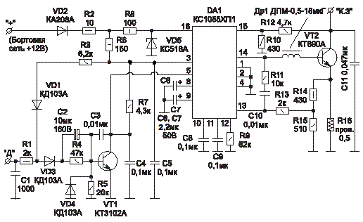

Смотрим КОММУТАТОР ЭЛЕКТРОННЫЙ 131.3734-11
В его характеристиках указано...
Диапазон бесперебойного искрообразования, об/мин коленчатого вала 4-тактного 4-цилиндрового двигателя 20 .. 7000
В коммутаторах 131.3734 и ему подобном в большинстве случаев применяется специализированная микросхема L497 (КС1055ХП1). Даташит на неё.
Но даже если чисто гипотетически предположить, что коммутатор не ограничит искрообразование на частоте почти вдвое большей, чем паспортная характеристика, то штатная катушка зажигания на таких оборотах работать не будет. Характеристики катушек я выкладывал здесь.
Теперь вооружаемся калькулятором и считаем.

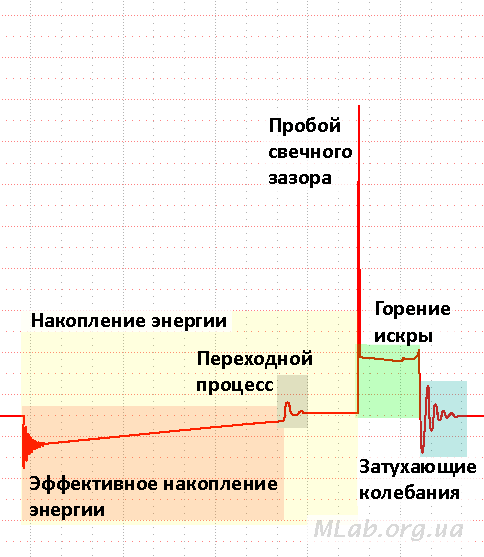

Вот типовая осциллограмма напряжения вторичной цепи исправной системы зажигания и схема коммутатора.

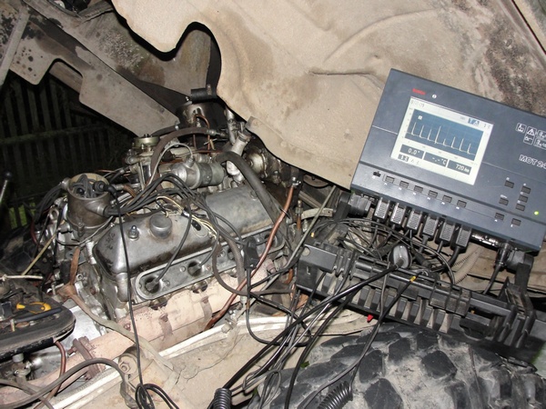

Это теория ,замечательно ,картинки из учебника это хорошо ,
только я просил тебя во такую картинку , только с оборотами 6000 (ну или около)
ты сам всё выше сказанное видел? ,

Где, где тут работающий на 6000 об/мин двигатель? Вижу 720 попугаев. Какой период следования импульсов?
Не верю, что на твоей фотке 6000 об/мин!!!
Давай более детальную фотку.

на этой фото обороты холостого хода,
я тебе предлагаю сделать такую же фото где будет видно пропуски зажигания или дребезг клапанов, в диапазоне оборотов от 5000 до 6000,
двигатель что на фото выше 4950 не крутился ,пружины менять на сдвоенные на стал ,не видел в этом смысла
