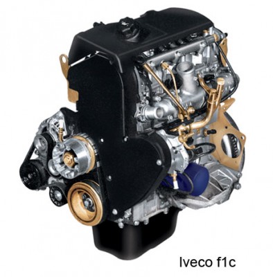

Двигатель Iveco F1c-146л.с.,350 Н.м. Еще есть модификация 176 л.с.,390 Н.м. Вес всего 250кг.

Я работал на Iveco Daily общий вес свыше 7 тонн. Привод задний. Вот мотор.Правда он с common-rail.

Кстати парни не в курсе что за модель мотора?

На Патриота сейчас ставят Iveco F1a, он послабее. Но вроде бы блок у них одинаковый, можно от патрика коробку с раздаткой воткнуть, и пусть кардан передка лебеду крутит.
