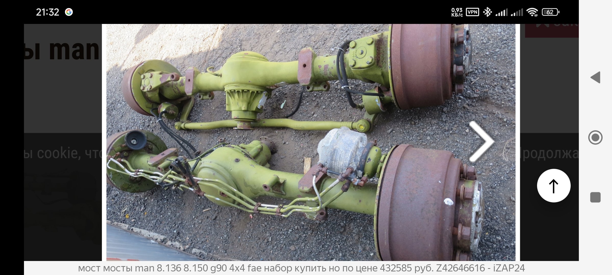

kolinz писал(а): 11 мар 2025, 19:54 как вариант,Ман
не бюджетно получается, число передаточное не то, что нужно. сколько весит тоже не понятно. https://www.kleinanzeigen.de/s-anzeige/ ... -276-30144

Сообщения: 4707
Благодарил (а): 58 раз
Поблагодарили: 209 раз
ПАЗ-672 в автодом, 4WD
Begemot, твой проект вообще не бюджетно выходит.С этими мостами ты получаешь весь спектр хотелок:высочайшую надёжность,эффективные пневмотормоза,принудительную блокировку,широкий выбор шин.
