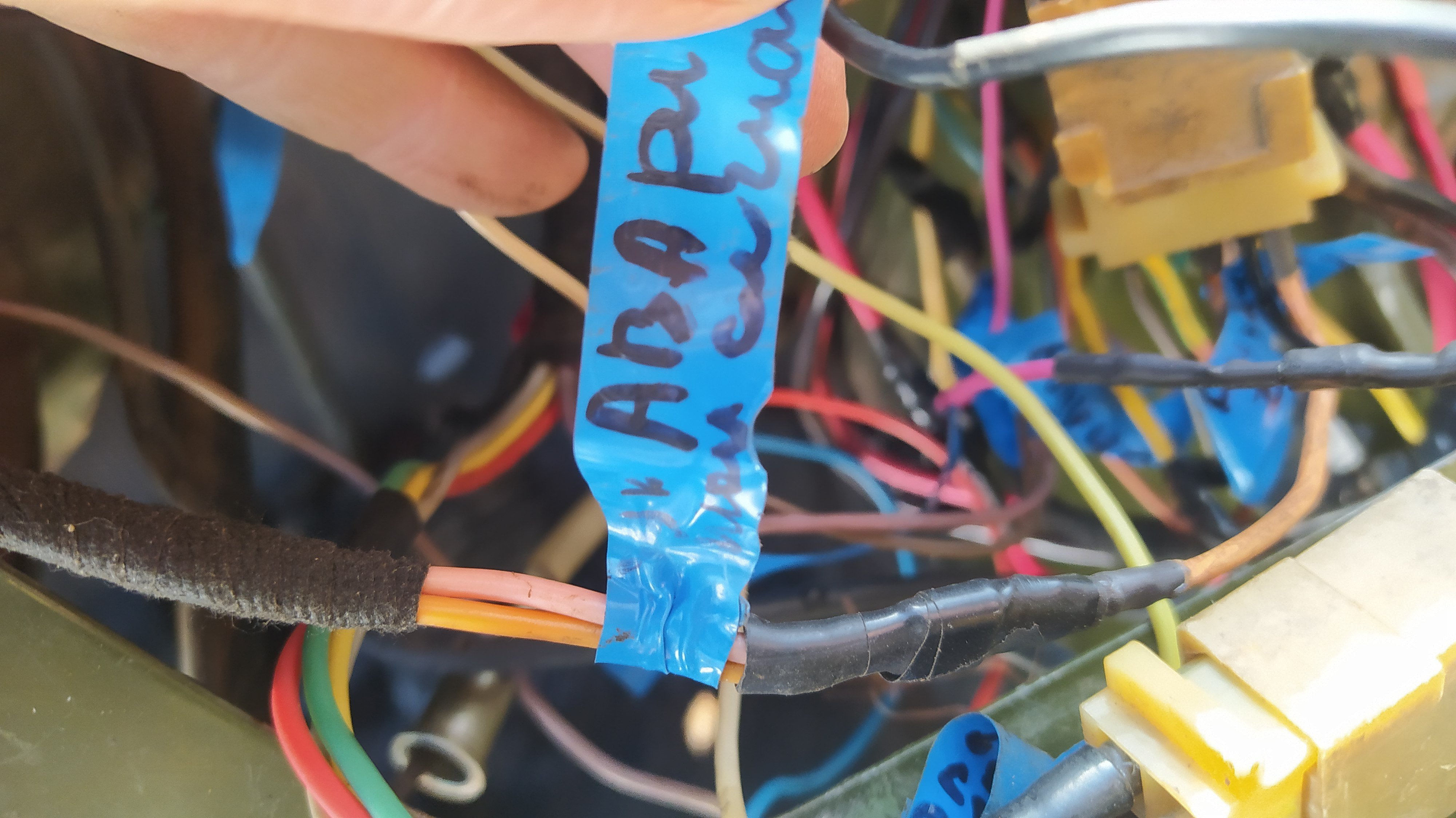

вот так выглядит провод на сигнализатор дальнего света.На фото даже цвета можно разобрать,а в реальности цвет не понятен.По схеме провод один -оранжевый,по факту два в одном -оранжевый и розовый,да ещё и подключены к индикатору (стрелочки в разные стороны),по тому и отмаркирован "аварийная сигнализация".

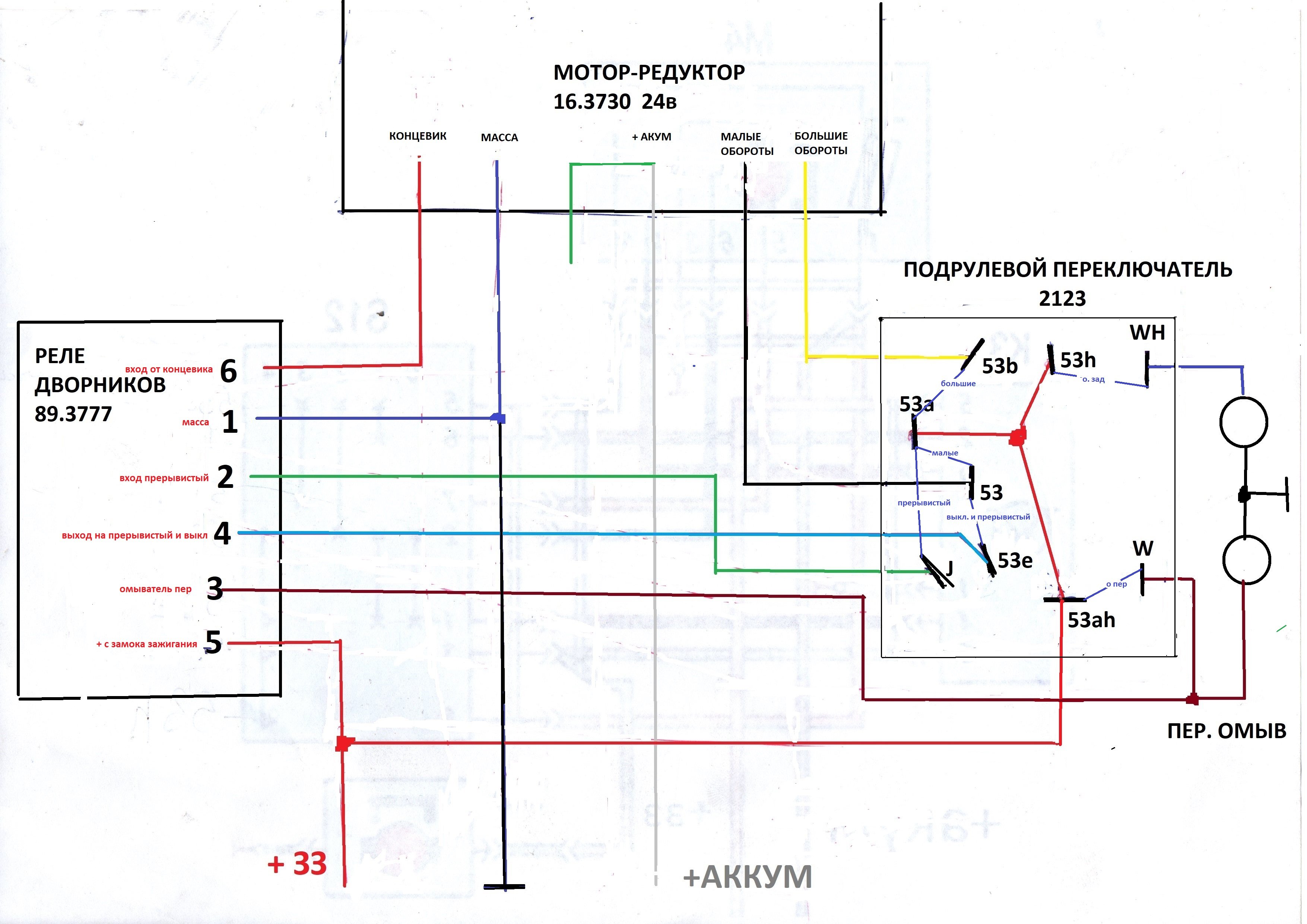

танкист 204 писал(а): 09 мар 2024, 19:51 Расскажи подробнее как это всё поженил. Есть редуктор с моторчиком от КамАЗа,
СергейШмырин
Сообщения: 82
Зарегистрирован: 07 мар 2024, 09:06
Откуда: Кировская обл.
Поблагодарили: 16 раз
Электрооборудование 24 вольта.Копилка информации.Обмен опытом.
Сообщение СергейШмырин »
Кронштейн делал из двух камаз и 66. Можно заморочится и выгнуть новый. Но и так все устраивает, стоит жостко, не куда не что не уводит.

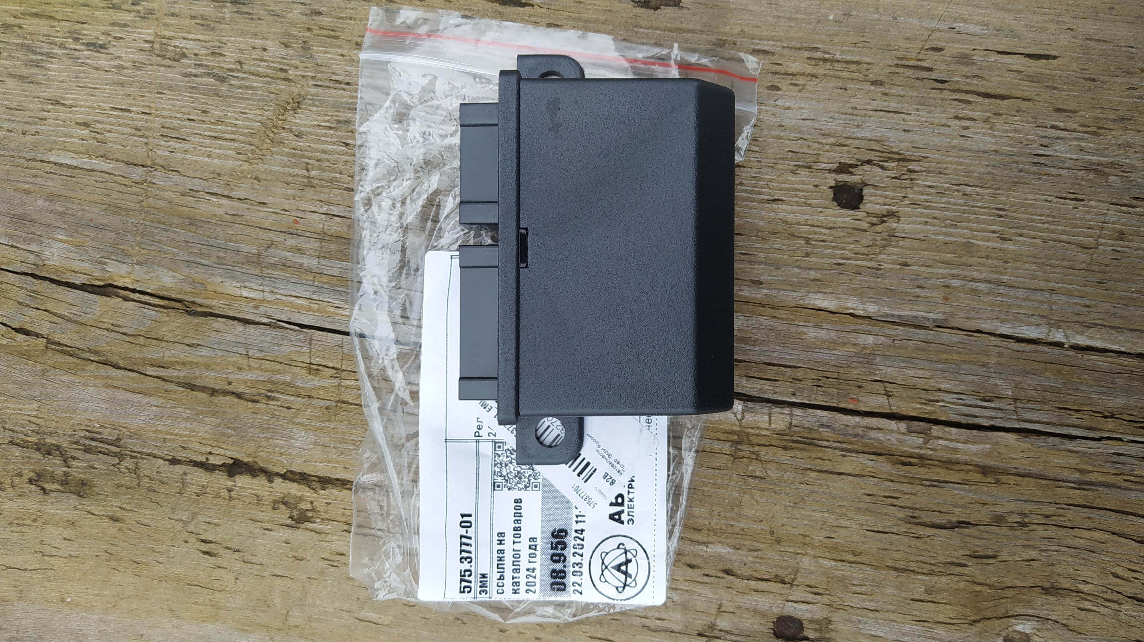

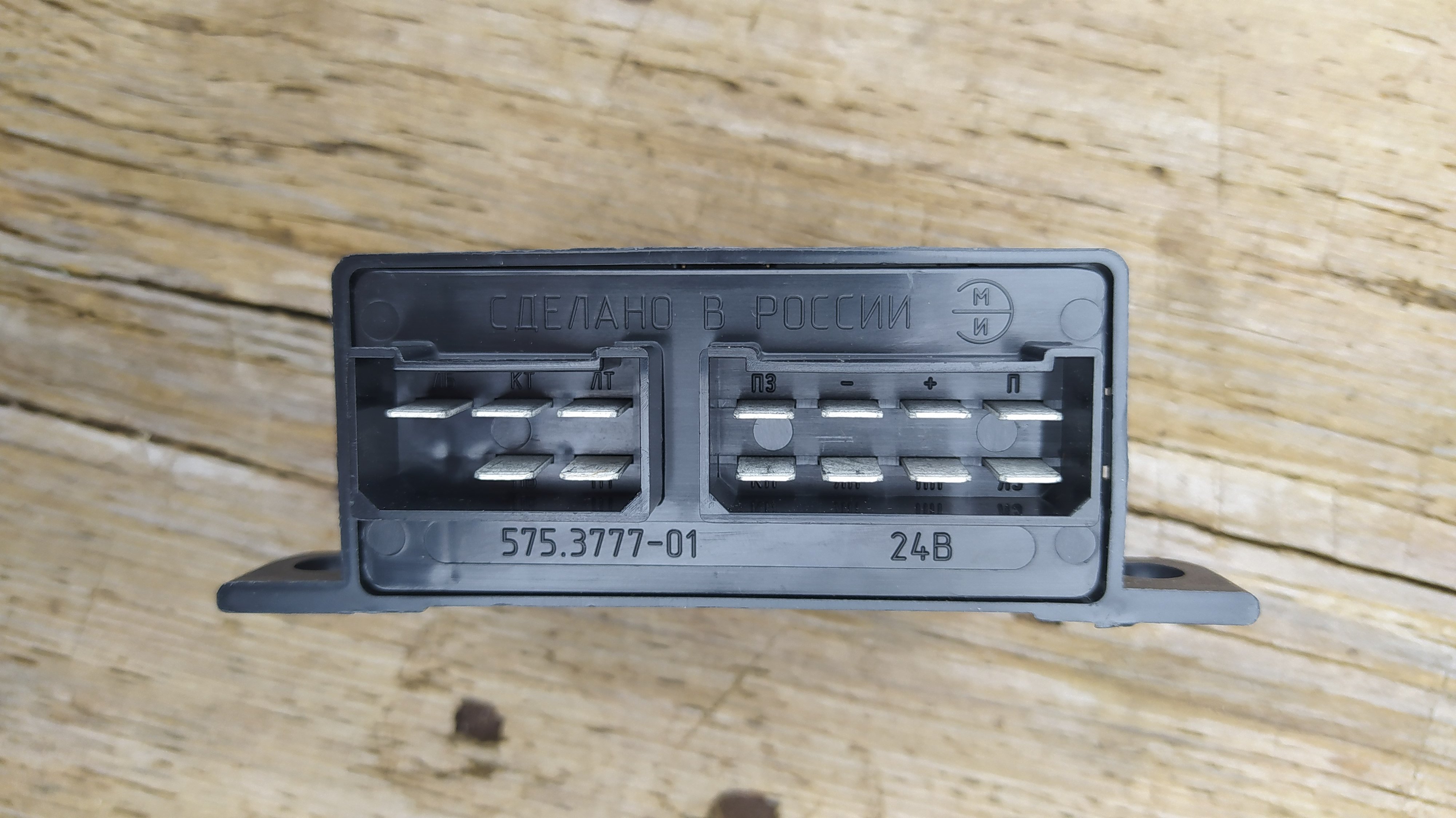

Реле поворотов 24 в.Встает болт в болт вместо штатного.Цена 450-600 руб.
Сообщения: 2853
Благодарил (а): 92 раза
Поблагодарили: 93 раза
kolinz писал(а): 30 мар 2024, 14:57 Встает болт в болт вместо штатного.Цена 450-600 руб.
Зато провода какого то хэ не встают, надо перепиновку производить
Сообщения: 4714
Благодарил (а): 59 раз
Поблагодарили: 209 раз
Болт в болт,это значит одну деталь снял,другую поставил.Все работает без перепиновки.
Сообщения: 2853
Болт то подходили. А вот провода нет, по крайней мере у меня была Урловская вроде, фишки всё то, вот только провода некоторые местами менял, точно помню. Ещё думал вы чо носороги не могли одинаковое сделать
Сообщения: 4714
Я по распиновке подбирал.Выписал маркировку контактов на бумагу и по схеме подобрал.Если бы что-то пришлось переделывать,я бы написал.
