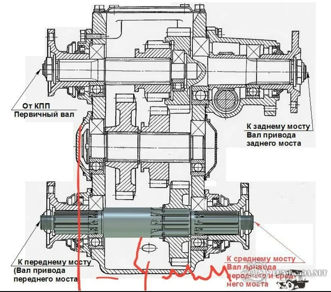

Есть такой вал под 3 мост на раздатку газ66, если что... опять же, смотря для чего автомобиль строится, моё мнение- на бездорожье не нужен ни 3 мост, ни 4! Ну если не стоит задача перевозить что-то >10тон...
