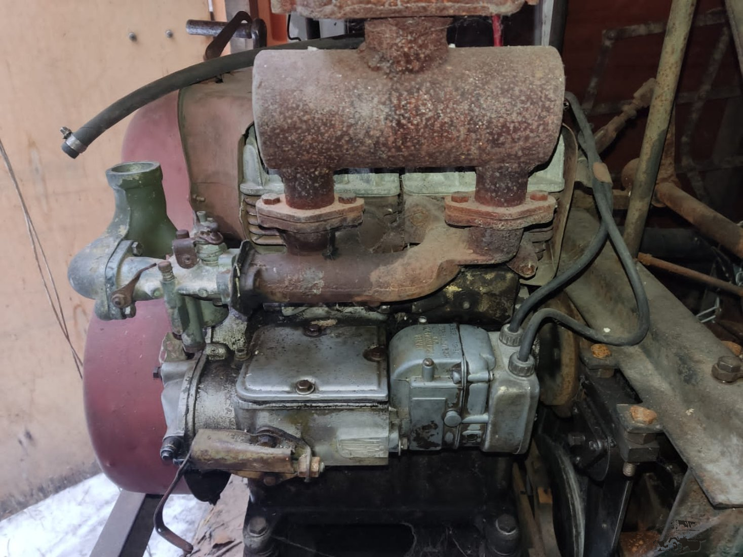

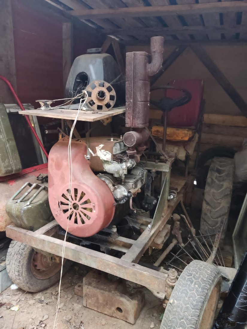

Уважаемый Kolinz тут нужно рассчитать какой движок потянет тракторенка. фото я в теме моя машина положил, мост вроде от погрузчика коробка газ 51 колеса на дисках от МТЗ передние. Стоит двиг уд 2 на нем был карбюратор от запорожца. Завести двиг практически невозможно. Сцепление тоже стремное. Ременное два ручья. Какой мощности двигатель нужен я не знаю. Уд 2 на двух цилиндрах тянул а нам карбюраторе от планеты один цилиндр работает и не тянет он еле едет. Уд 2 восемь л с всего но крутящий момент у него крутой.
вряд ли китаец 8 сил потянет. сил 15 наверное. Desoto такой предлагал https://www.ozon.ru/product/dvigatel-be ... 484770959/
Не знаю по крутящему моменту китайцы каковы. тракторенк пахать окучивать должен. у Оки от 30 сил. У инвалидки 12 сил но он деформирован и кроме того в нем есть коробка своя https://www.drive2.ru/l/5623345/
Не знаю, накопится ли на китайца и потянет ли китаец тракторенк весом 400 кг см плугом.

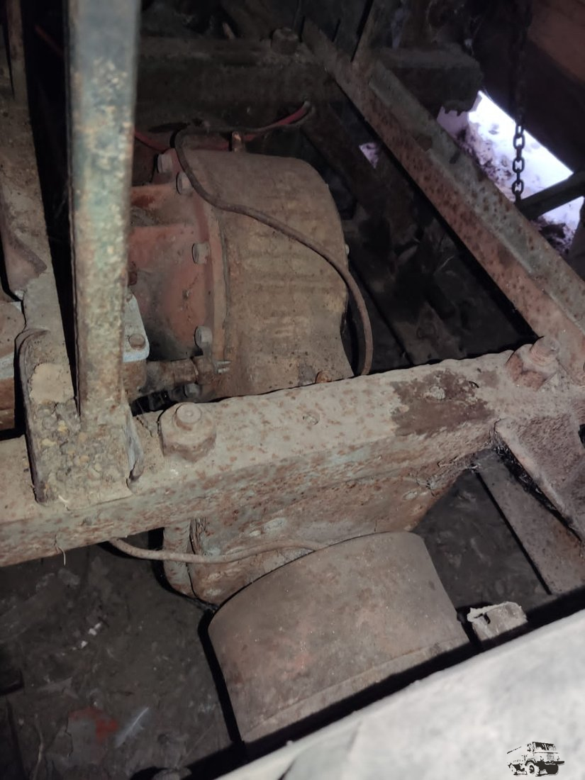

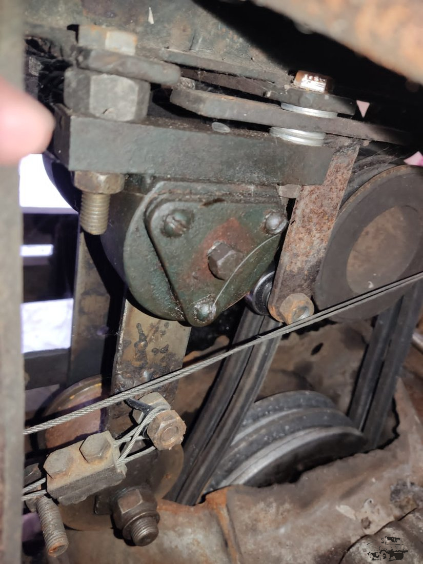

Уважаемый sablia тракторенок мой наснят в разделе моя машина viewtopic.php?t=28505
Коробка газ 51 мост кажется от погрузчика. вот фотографии. Радиатор старый медный о т нивы у меня лежит давно он не худой немножко забитый только. Двигатель на тракторенке. Был уд 2 игсцепление ременное, я пытался оживить этот уд 2 но как и предыдущему хозяину тракторенка который его в металл сдал купив дом где тракторенок стоял на улице годами мне это не удалось. Коробка тоже не переключалась но я ее разобрал вымыл и она работает. Мост тоже расшевелил поменял масло отжал тормозные механизмы. Тракторенок на одном цилиндре двигатель мне удалось пару раз завести поставив карбюратор от планеты но он не смог клубком картошку выкапывать нету тяги на одном цилиндре уд 2. А так довольно симпатичный он, если а коробке газ 51 добавить понижение коробки Оки и ее моду там практически 30 сил это прям зверь будет. Им можно будет гектар вспахать.

Вот вид сбоку, сцепление пока ременное. раму я могу удлинить сваркой, у меня есть запас советских электродов, кило десять наверно, ими сейчас не варят варят всяким Монолитом и по которые загораются легко но я приспособился ими подчёркивать, высушил их на печке капитально.

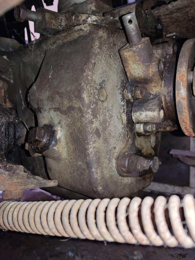

Коробка от газ 51, праадама меня нет на нее кома. Мост от погрузчика вроде, редукторный, колеса от МТЗ передние диски переварены что ли.
