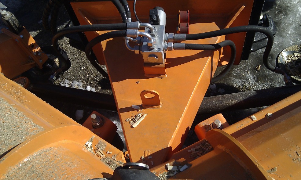

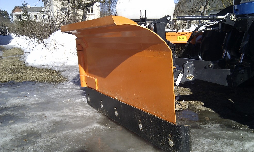

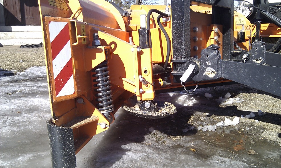

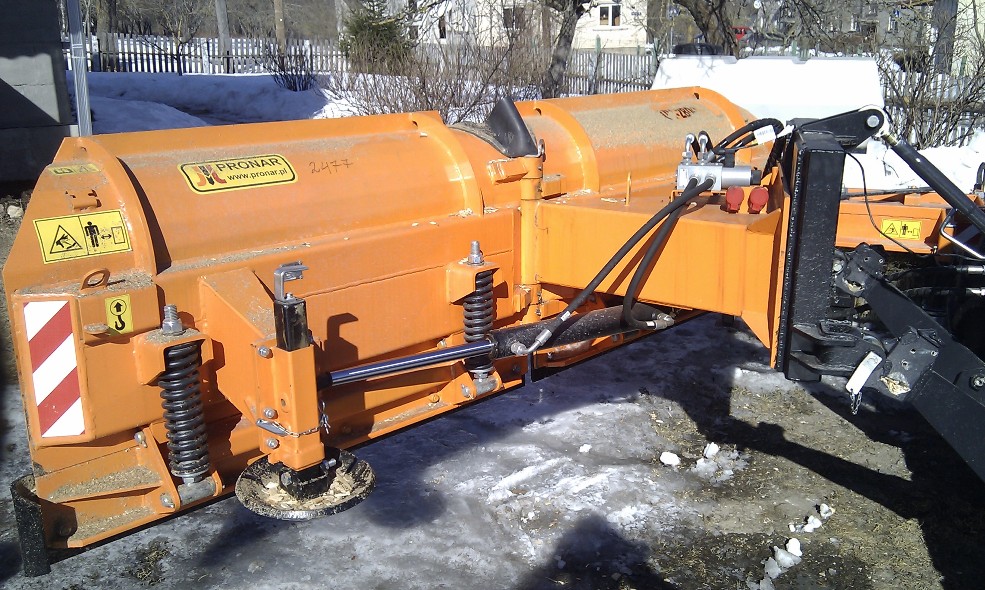

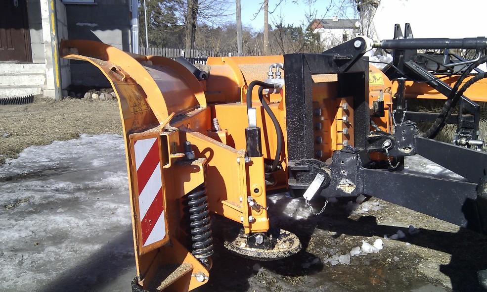

У тестя на тракторе такая лопата стоит, польского производства. Фотки ещё с начала года. Лопата складывается по разному, клином, направо, налево, и воронкой, удобно собирать оставшуюся полоску снега. Интересная конструкция и вроде ничего сложного. А ту лопату на которую я расчитывал, была готовая снеговая, он вменял на плуг.

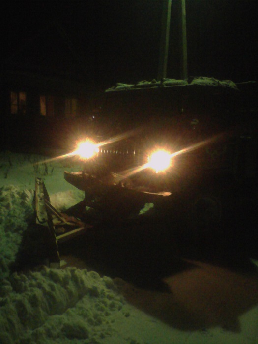

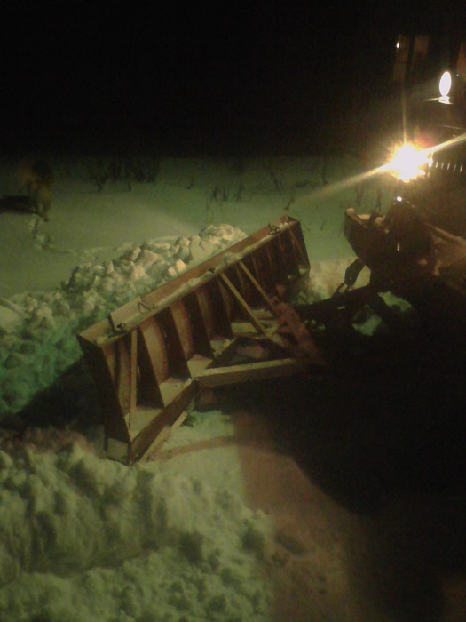

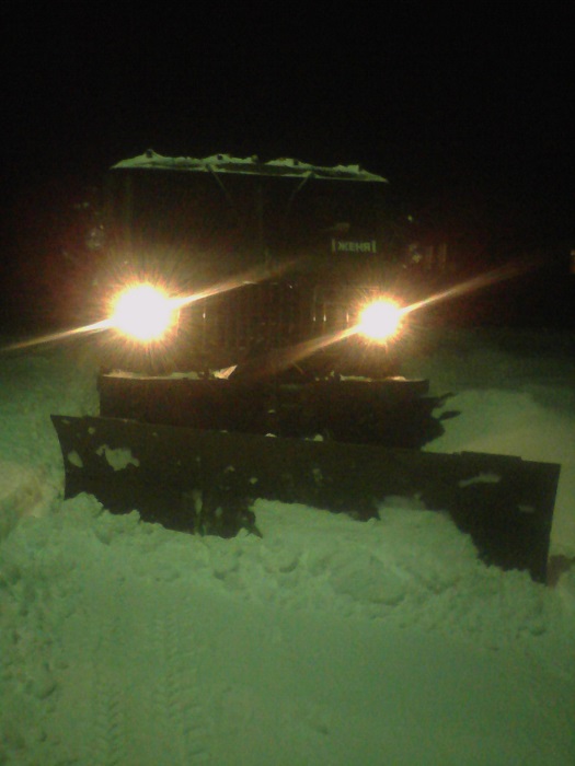

Снеговой отвал собственного изобретения за цените.
Сообщения: 1820
Благодарил (а): 1464 раза
Поблагодарили: 346 раз
Бульдозерный отвал на ГАЗ-66
Молодцом, Алексей! Мне понравилось. Руки откуда надо растут ))
И машинка выглядит симпатично.
Алексей58
Ефрейтор
Сообщения: 877
Откуда: Пенза
Сообщение Алексей58 »
[ref]Евгений_НСК[/ref], Спасибо Евгения за оценку. :D месяца 2 я на неё потратил, крепление скину фото . Бердск сестра родная живет. :D
Молодцом! Попроси кого-нибудь днем снять со стороны, как ты работаешь.
Алексей58
Ефрейтор
Сообщения: 877
Откуда: Пенза
Как-нибудь надо сделать, со стороны
