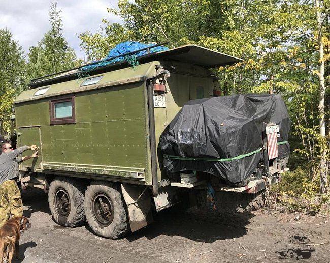

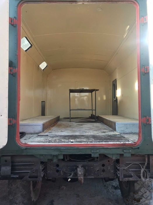

Gas66 писал(а):[post]418831[/post] насколько сложно её сделать и как она примерно должна выглядеть, есть у кого-то фотки?
да низкая она,постоянно буш загибаться при входе,и имхую ,геморно ее вмонтировать

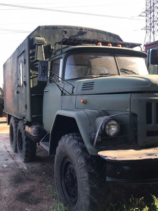

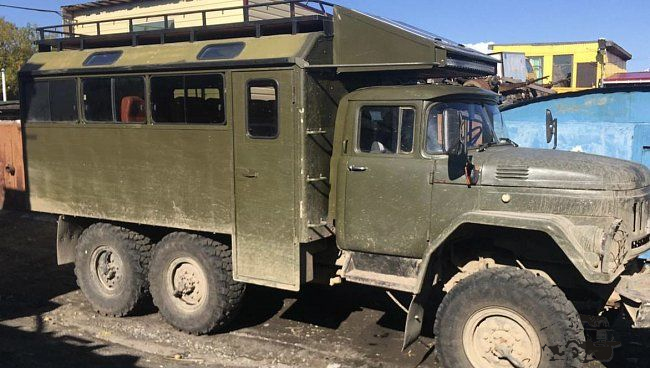

Gas66 писал(а):[post]418831[/post] Либо еще вариант - поменять свой кунг на кунг от Зил 131, не знаю насколько это реально.
проще и дешевле поменять тогда полностью 66 той на 131.
и переделок в 131 -намного меньше,только замена мотора,тормоза готовы,руль -готов,и места только -в плюсе

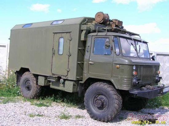

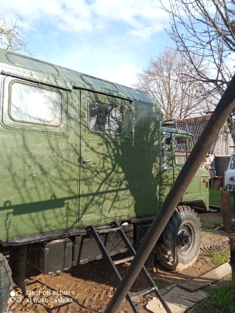

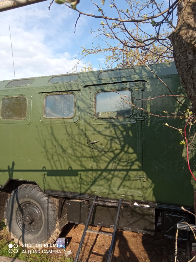

serega.kam писал(а):[post]418834[/post] да низкая она,постоянно буш загибаться при входе,и имхую ,геморно ее вмонтировать
Серёга дай тя обниму за первый ответ по существу, я верил, я знал что ты можешь!)
Однако на обеих фотках изображен штатный кунг К-1-66 с колхозным окном (ибо в том кунге окон вроде нет на этой стороне). А меня как раз интересует колхозная дверь как выглядеть должна).

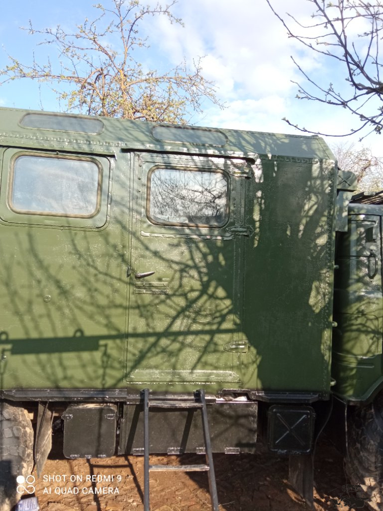

Газ 66 Украина

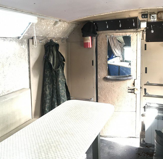

Gas66 писал(а):[post]418836[/post] А меня как раз интересует колхозная дверь как выглядеть должна).
я не парился,вообще,сварил рамку из уголка,в кунге турбинкой выпилил кусок ,вклеил на полиуритан рамку,заказал пластиковую дверь,готовую,и вставил ее в рамку из уголка,снаружи закрыл простым листом алюминия,от серьезных веток,но она у меня работает только когда квадрик сзади стоит ,на апарели.на зиму внутри она закрыта листом фанеры,и место используется под вешалку.

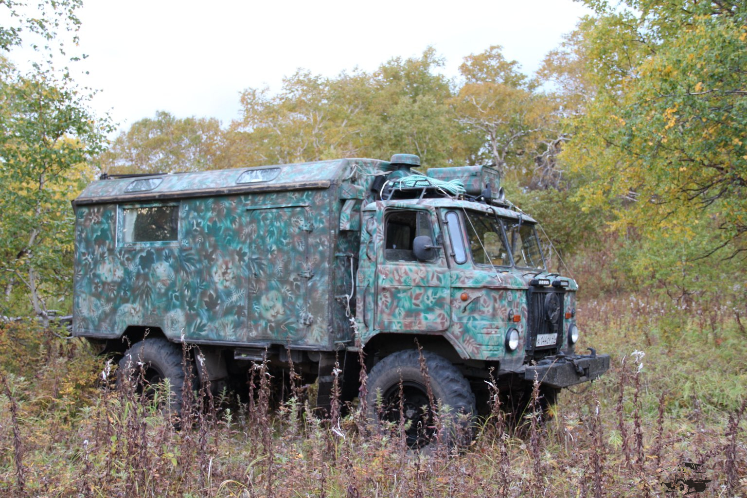

Газ 66 Украина
можно и такую замутить

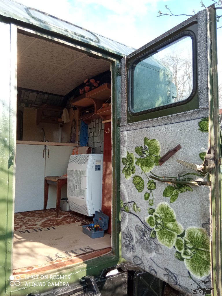

Газ 66 Украина
У меня вот так сделана.
