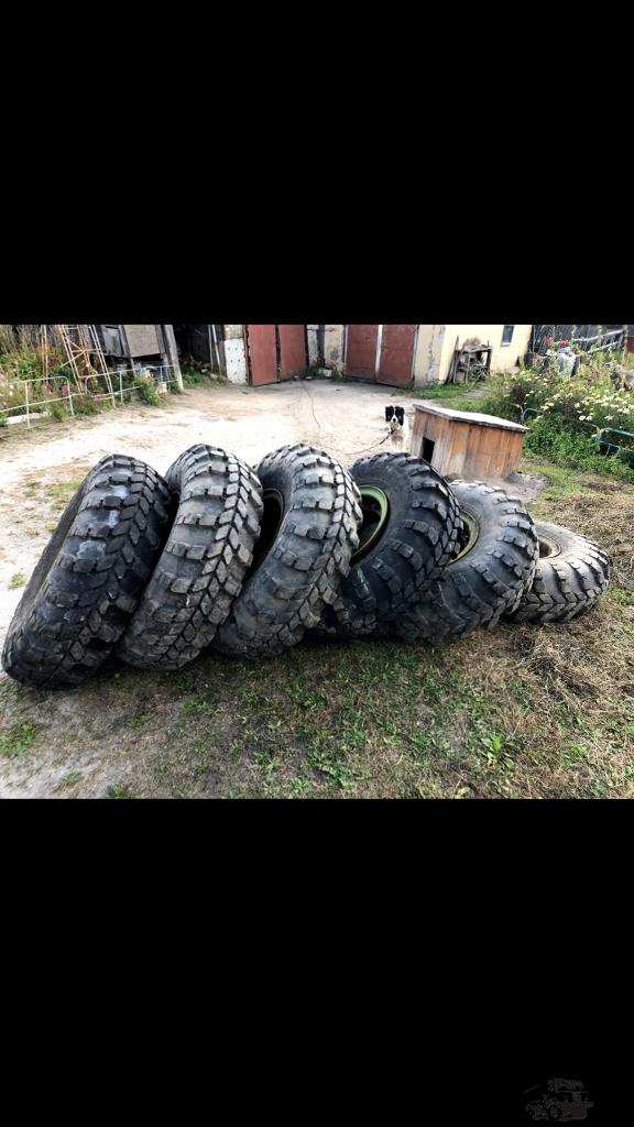

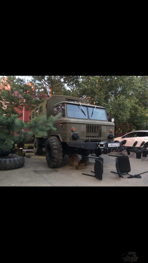

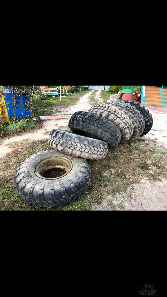

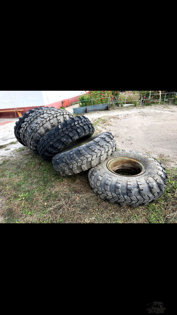

Эти 6-ть колёс достались мне бесплатно, бывает и такое.

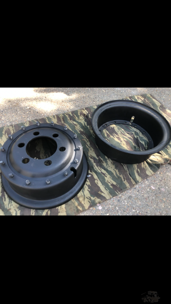

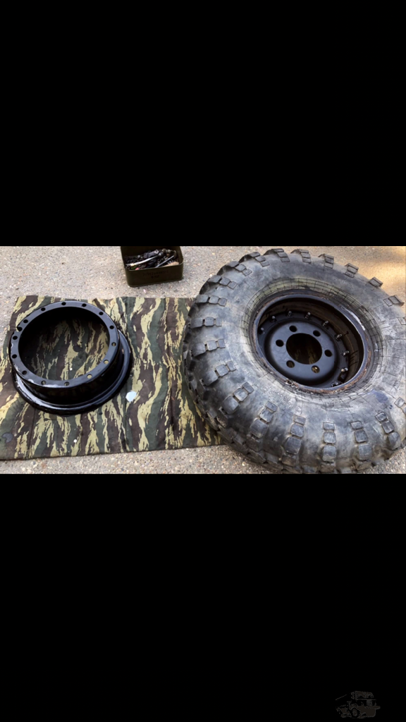

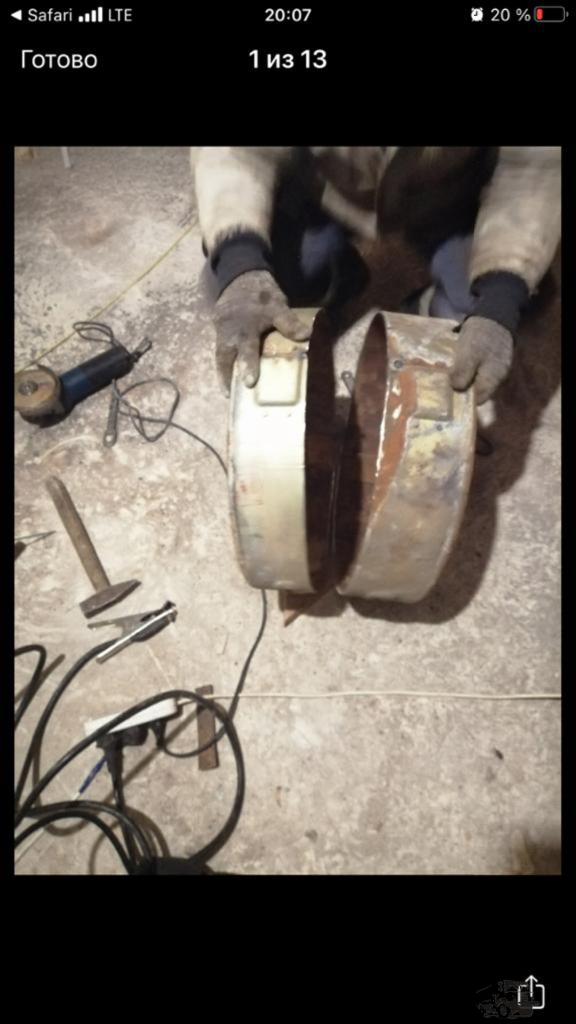

А зачем же было заморачиваться с двумя широкими половинками дисков от Шишиги? Были же БРДМ диски. Тем более - даром. Взяли бы от них узкую часть и распорное кольцо подошло бы. Подкачка работает и они и так бы плющились нормально и шансов разбортироваться не стало. Просто у меня проблемой было найти половинки БРДМ дисков, но нашел. :D

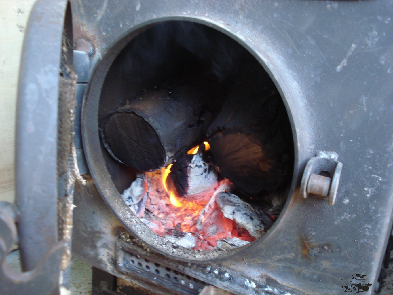

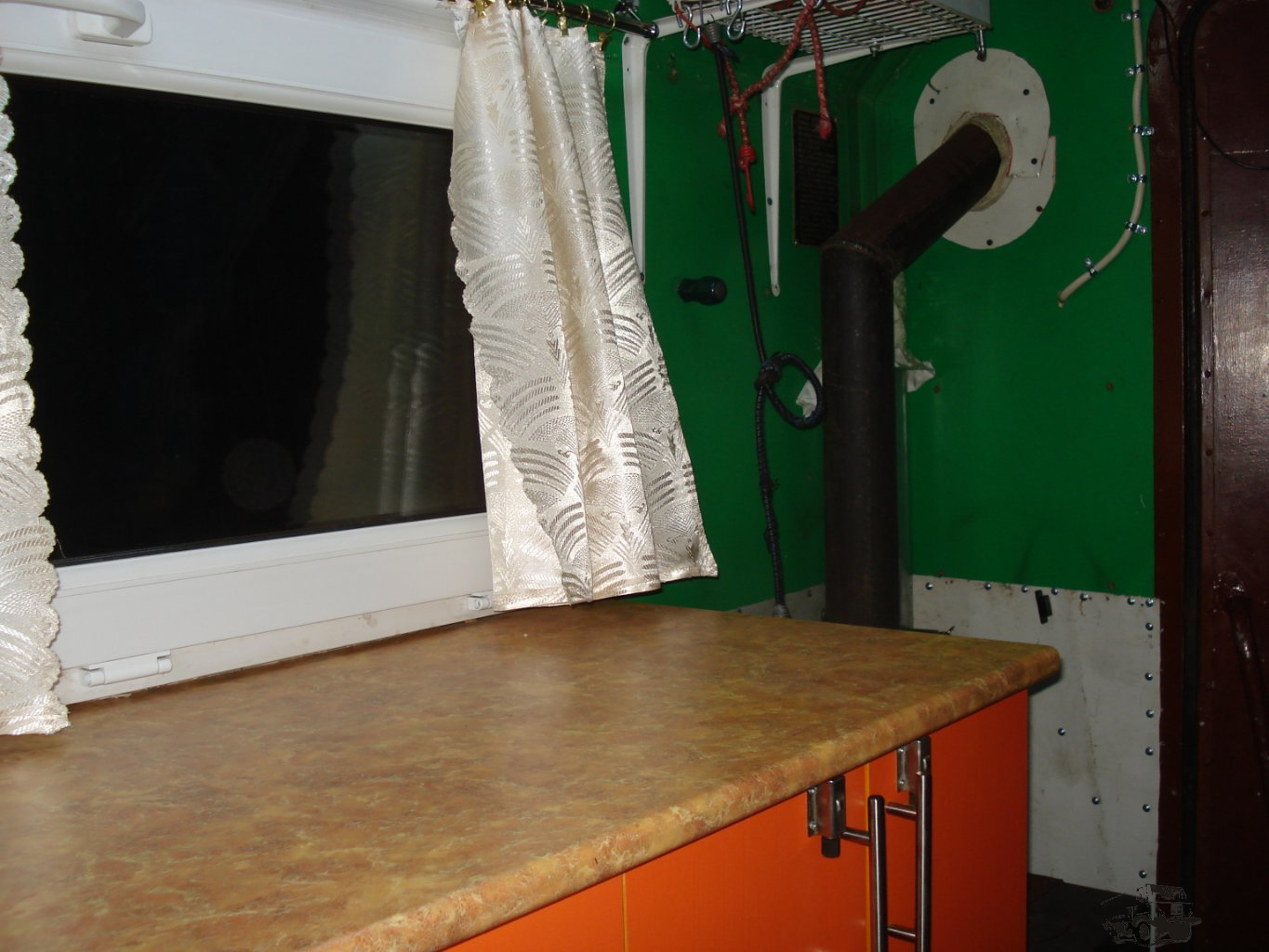

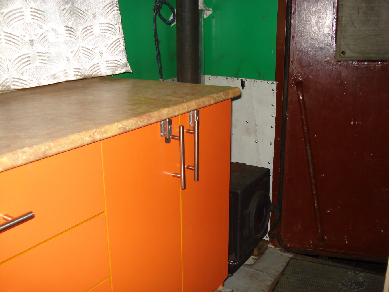

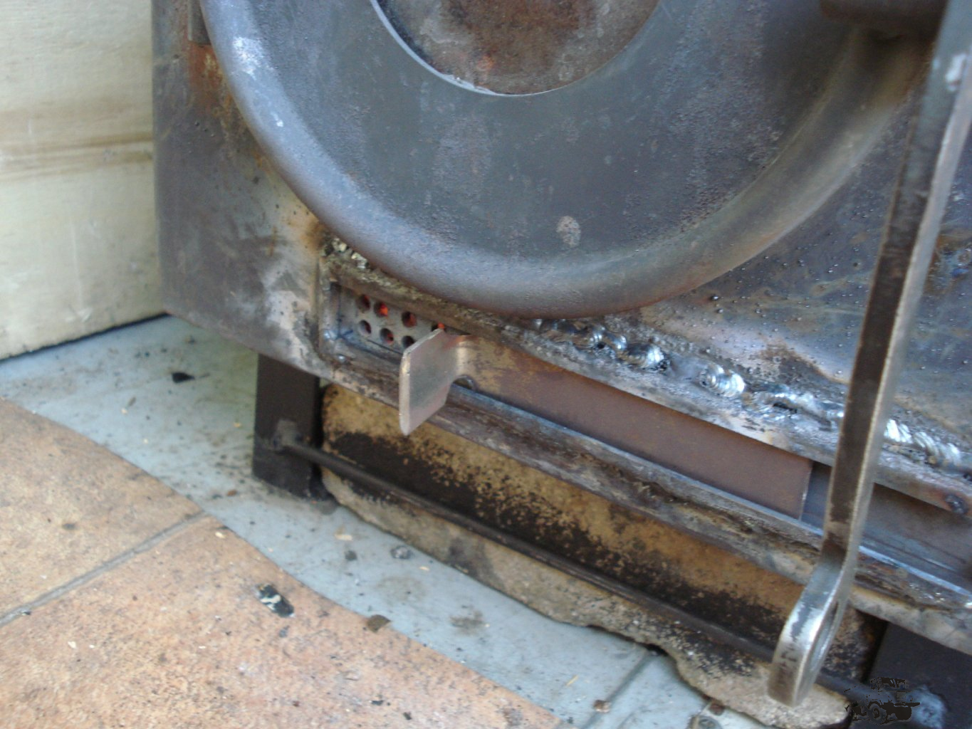

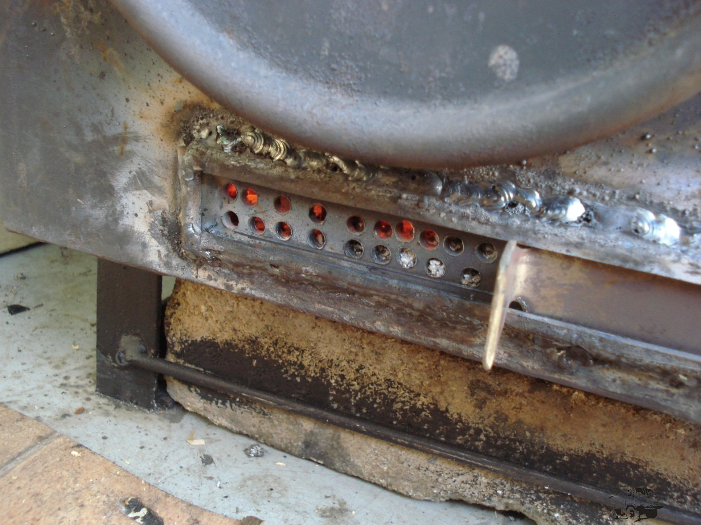

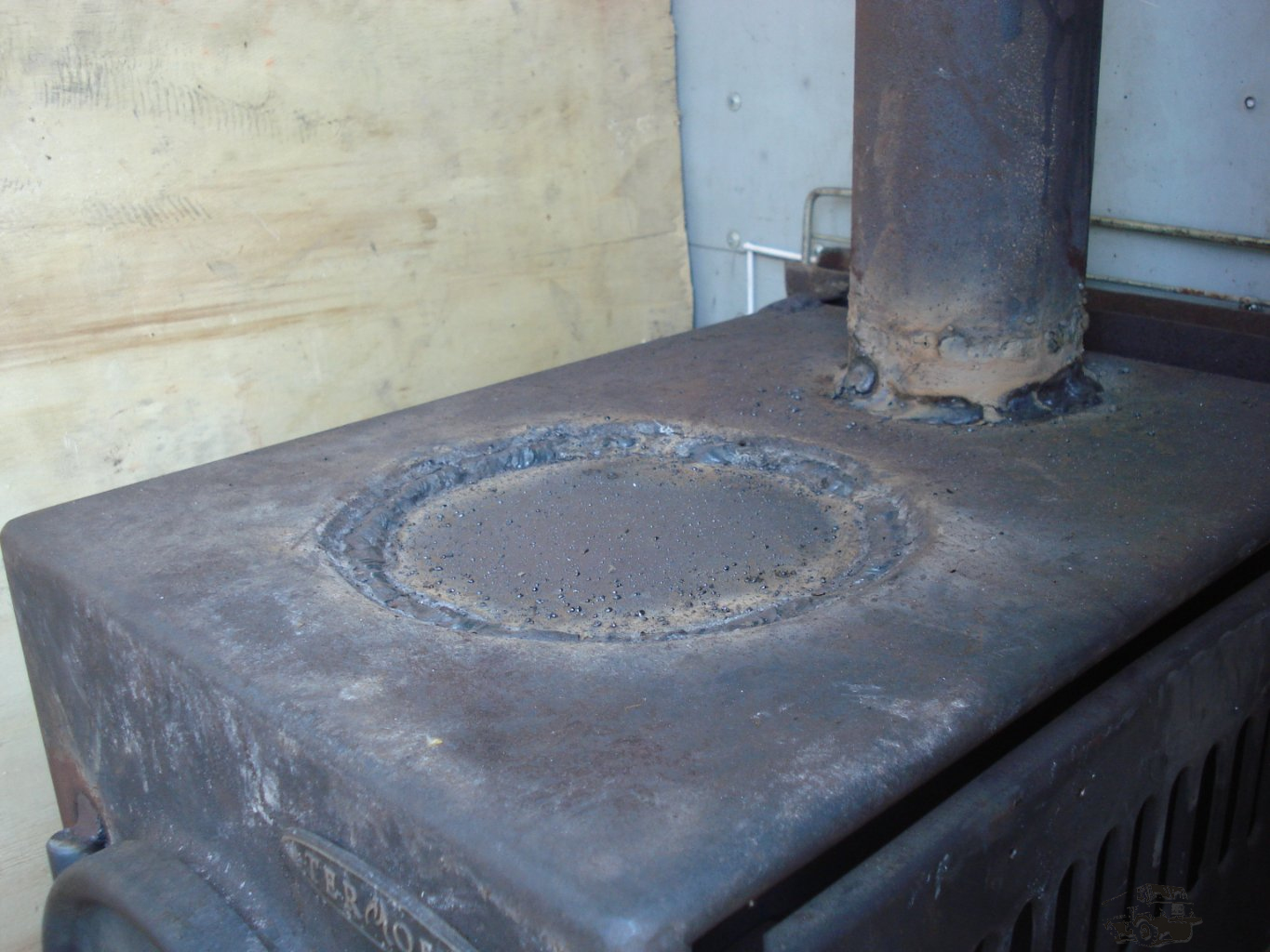

Alex_Sheremet писал(а):[post]411561[/post] Печь уже куплена и ждёт своей очереди на установку. Золушка 2016,
блин,...не делай этого,да печка на дровах хорошо...
но не в авто доме!,в кибитке где бухать с корефанами может и да ...но в автодоме :!: -хрень полная,поверь :wink: ,мы проходили это :D ,и с такой же печкой ,и на 66 тоже...
и ее надо переваривать под "экономку ",и даже после переварки,раза 4-5 будешь вскакивать ночью и подкидывать дрова,или разжигать заново...
подумай 1000 раз,займешь место безпонтово,...

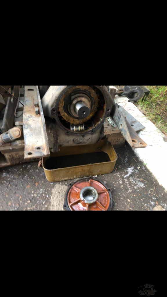

Alex_Sheremet писал(а):[post]411538[/post] КПП от брдм2
КПП, насколько понял, от БТР-70 правая. На КПП БРДМ-2 люк под КОМ слева и шишкина крышка с рычагом туда не встаёт. Не принципиально, но если будешь искать на запас, чтоб не ошибся. Аппарат хороший, руки голове в помощь, делаешь с душой, значит всё получится, ну и опыт приобретёшь, удачи тебе.

andrey1920 писал(а):[post]411607[/post] А зачем же было заморачиваться с двумя широкими половинками дисков от Шишиги? Были же БРДМ диски. Тем более - даром. Взяли бы от них узкую часть и распорное кольцо подошло бы. Подкачка работает и они и так бы плющились нормально и шансов разбортироваться не стало. Просто у меня проблемой было найти половинки БРДМ дисков, но нашел.
Я не знал,что диски от брдм2 подходят на Газ-66 и нашёл 12 широких половинок, но потом понял, что это было лишним. Почему сделал на двух широких, да просто так захотелось, увидел у Саня 4х4 OFF-Road и понравилось, он всё объяснил как нужно делать. Скоро мне придут ободные ленты на 16 см шириной от брдм2 и я сделаю их на 23,8 см и будет работать подкачька. Просто нравиться такие широкие колёса, вид у машины классный стал, я кайфую от этого.

makey писал(а):[post]411623[/post]
Да, наверное так и есть.

Alex_Sheremet мой Газ-66-15 Высокий кунг
Сообщение Alex_Sheremet »
serega.kam писал(а):[post]411621[/post]
но не в авто доме!,в кибитке где бухать с корефанами может и да ...но в автодоме -хрень полная,поверь ,мы проходили это ,и с такой же печкой ,и на 66 тоже...
Печку поставлю 100%, аккумуляторы не разряжаются, саляра не горит, экономия на первом месте! Треск горящих дров, запах, просто кайф. Это 100% гарантия, не замёрзну.

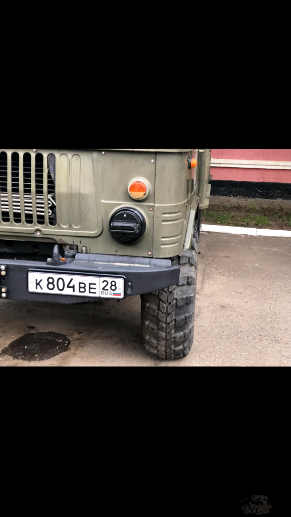

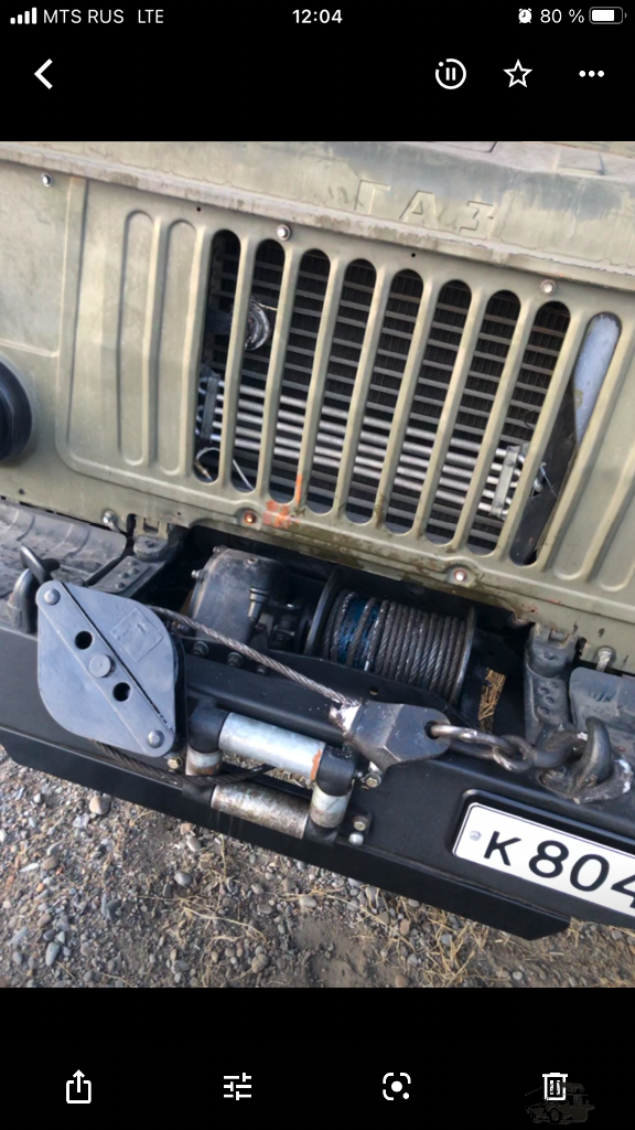

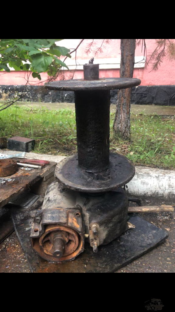

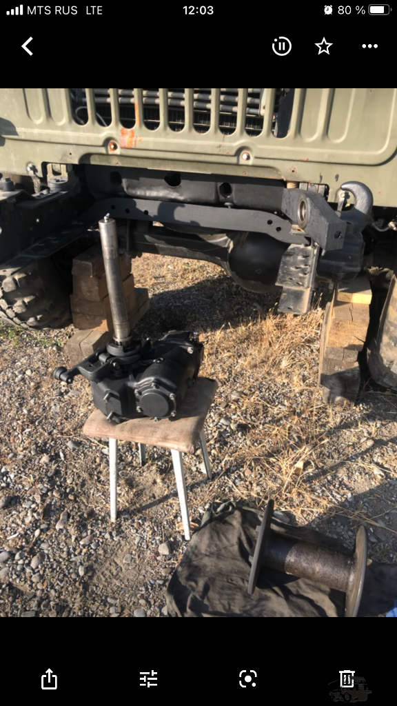

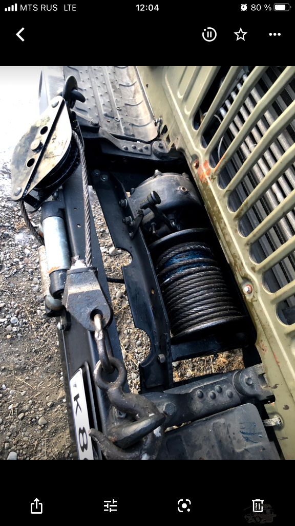

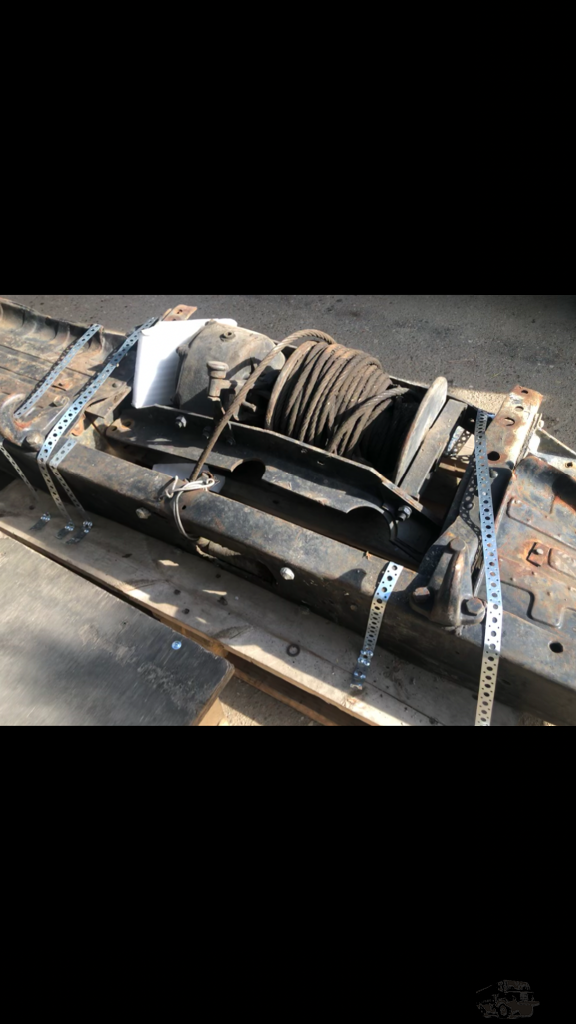

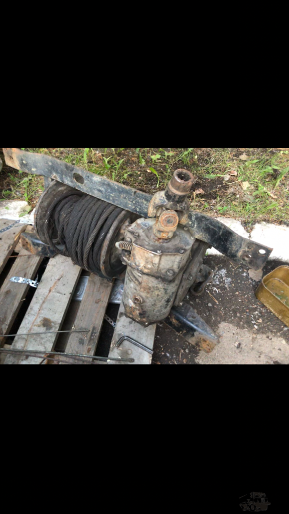

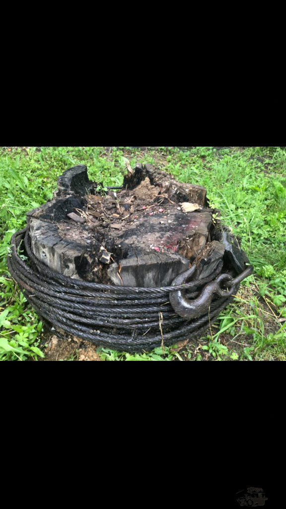

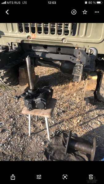

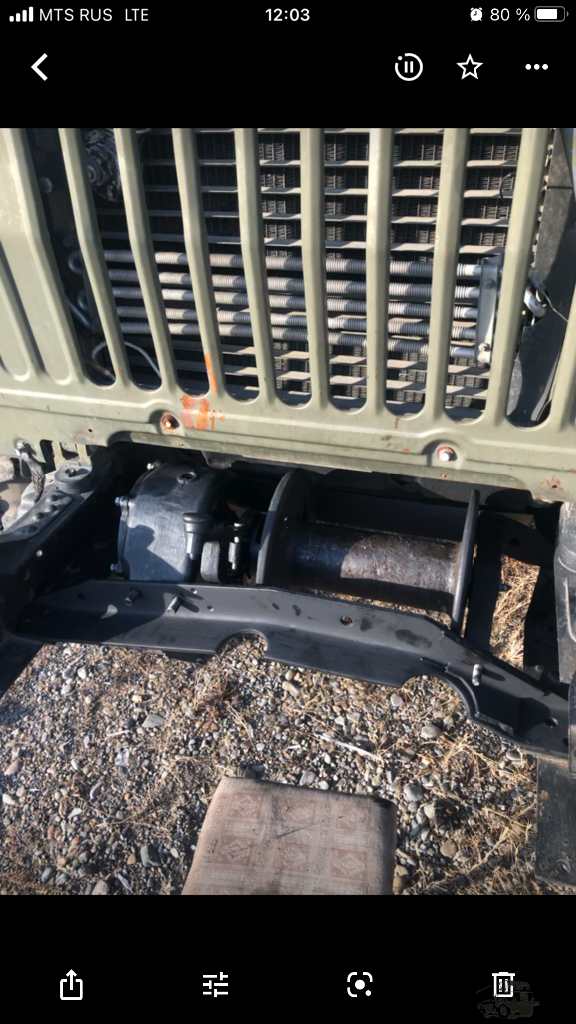

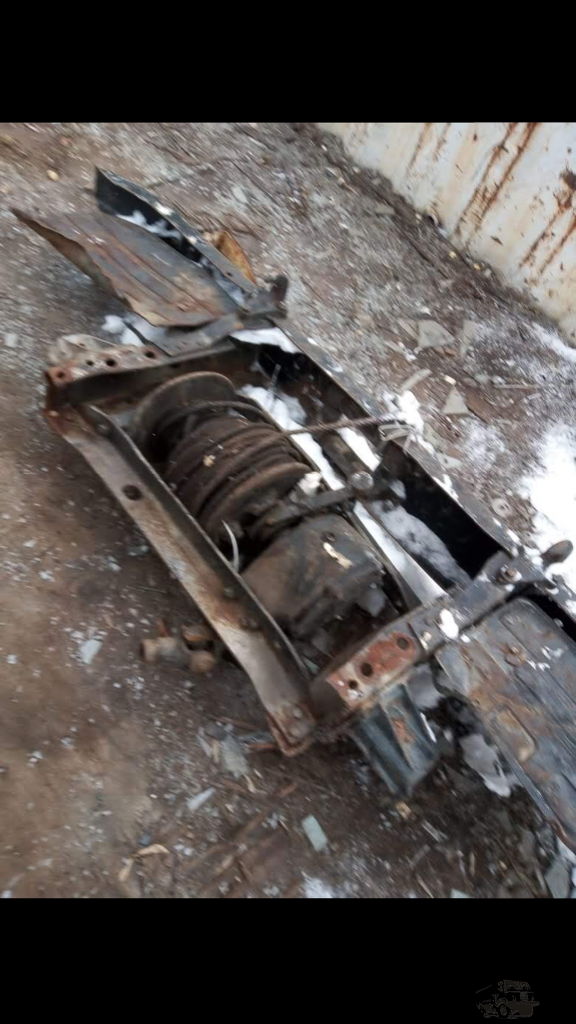

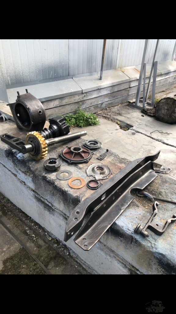

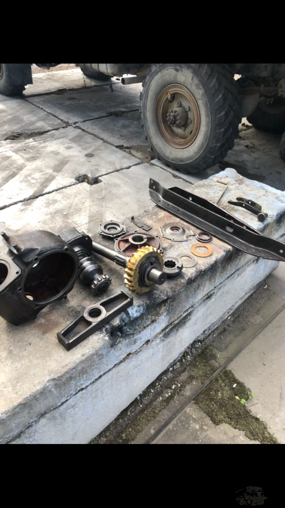

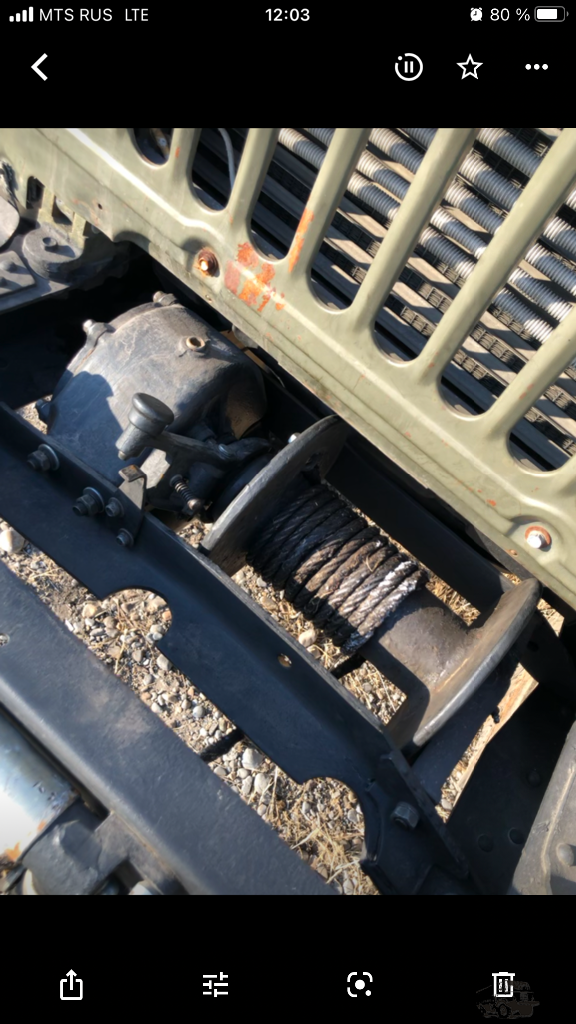

Перебрал лебёдку, трос 14 мм, порван на 35 метрах, пока так оставил.

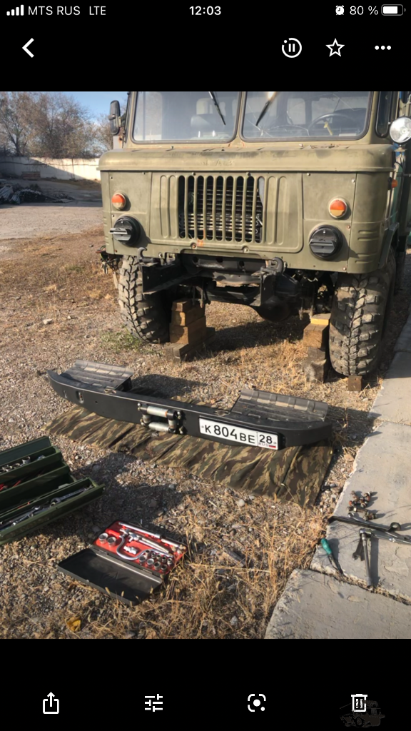

Не могу найти стопор барабана.
Сообщение makey »

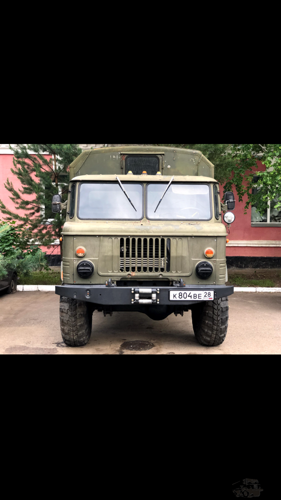

Ролики просятся ближе к номеру, лучше укладка троса будет.
Alex_Sheremet
Сообщения: 274
Зарегистрирован: 22 дек 2020, 05:35
Откуда: Амурская область г.Благовещенск
makey писал(а):[post]411630[/post] Ролики просятся ближе к номеру, лучше укладка троса будет.
Да, по своей неопытности так сделал. Ролики устанавливал без лебёдки, потом увидел, но было поздно, буду переделывать.
