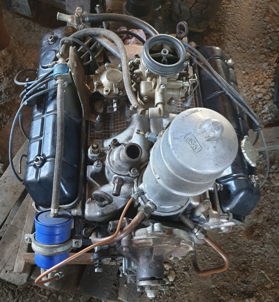

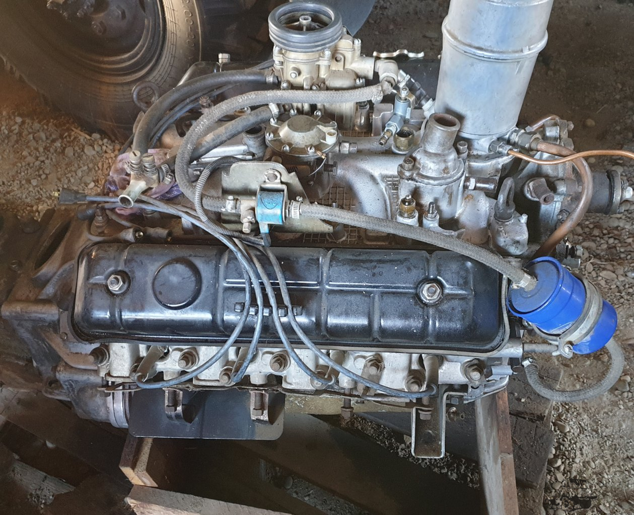

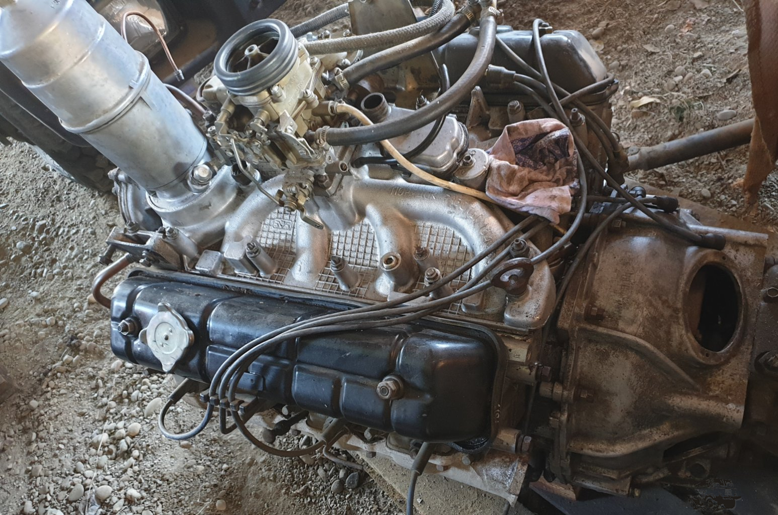

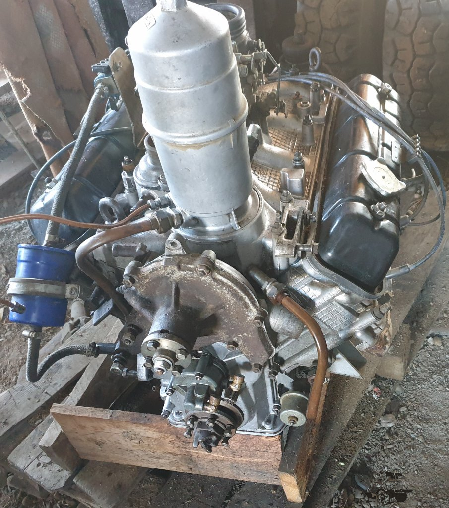

Ребят, двигатель от Пазика не нужен никому? 523-ий. Сделал ему капремонт года четыре назад. Колено шлифовано 0.25, отбалансировано. Втулки распредвала заменены. Сальники, набивка новые. Поршневая новая Кострома Black Edition. Головки пилены на 2мм, под 92 бенз. Сальники на всех клапанах. Трамблер с датчиком Холла. Врезки под ГБО. Ремонт обошелся 55т.р. Поставил и понял - все равно не то пальто. И воткнул 41ый.
Этот хранил все это время на случай регистрационных действий. Но, думаю, для этого можно будет дохлого взять на металлоприемке если что. А этот слишком хорош, чтобы стоять под навесом. Короче, продам. Цена 70.

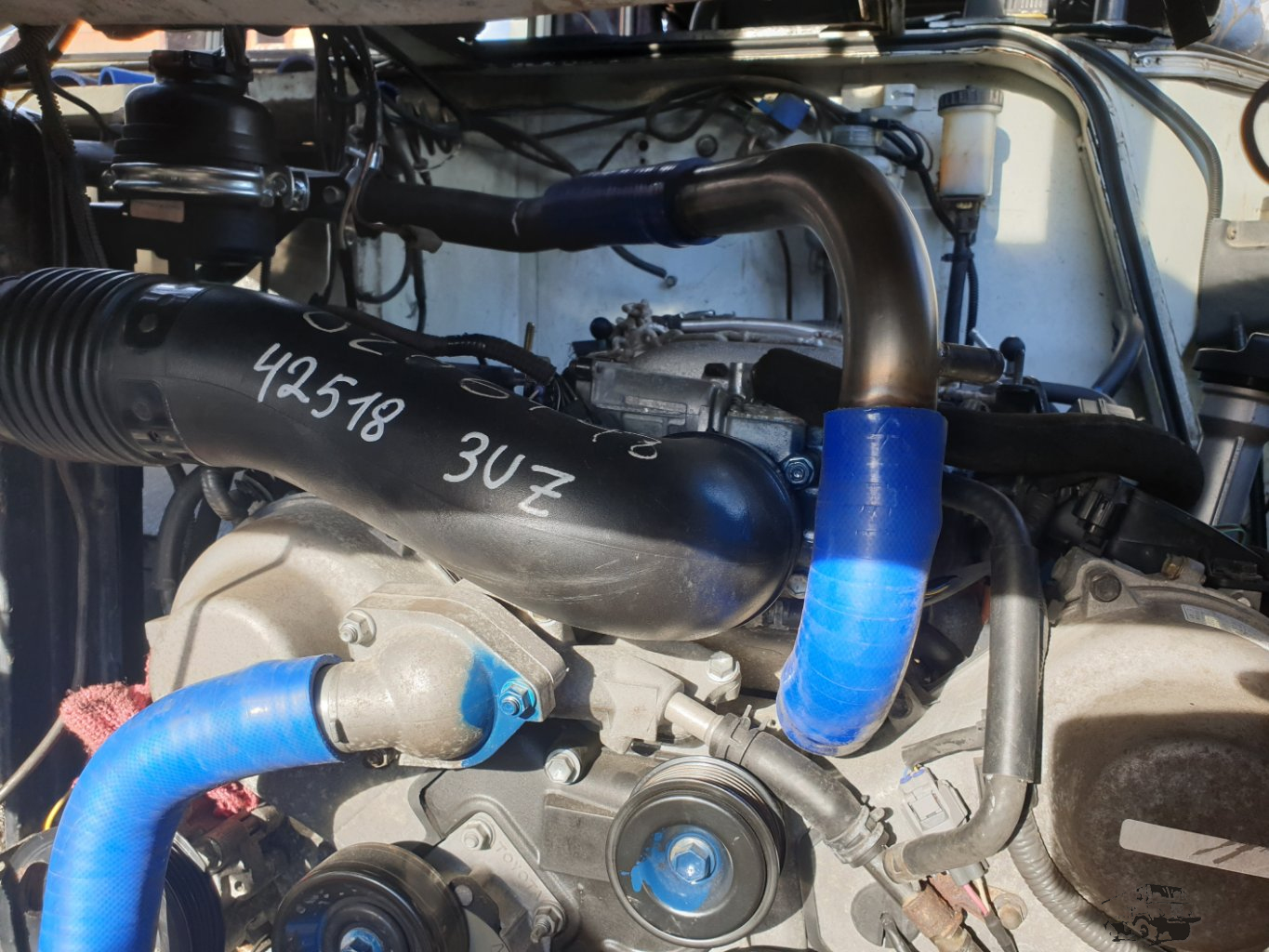

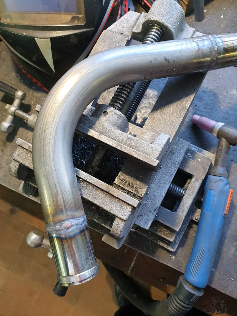

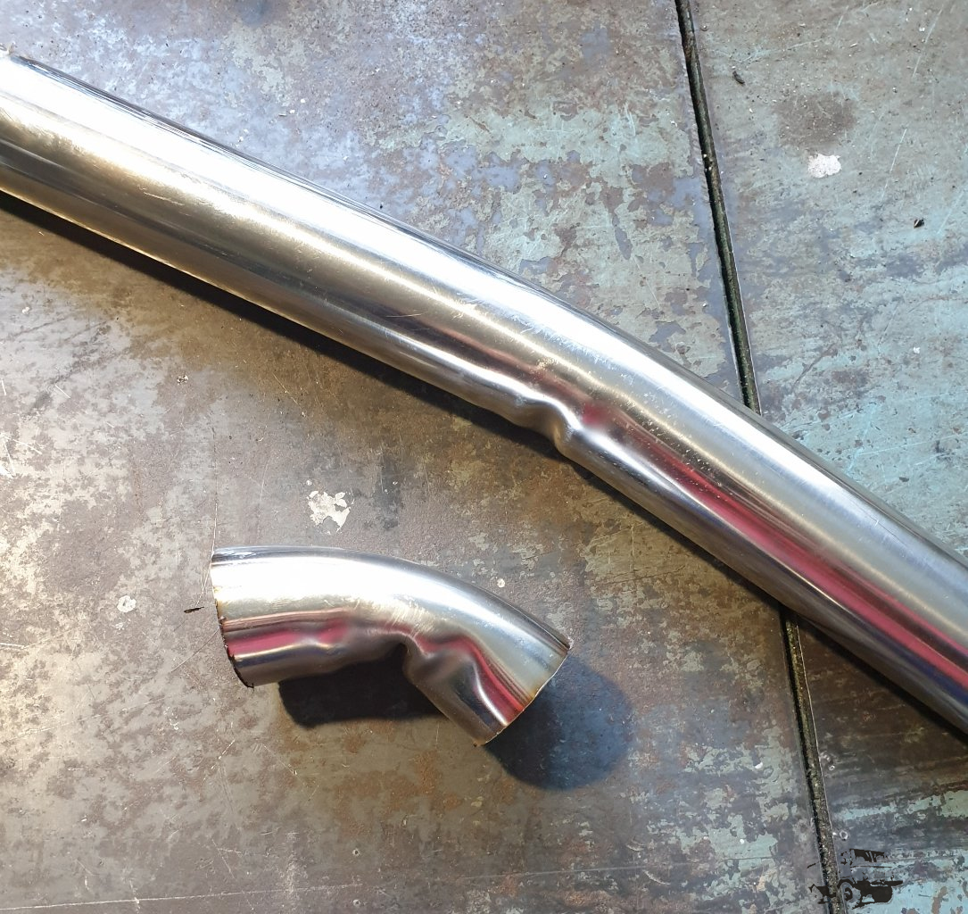

Чтобы соединить верхний патрубок охлаждения двигателя с родной трубой от паза, нужен был угол 90 град 38ой трубы. Купил метр прямой для выхлопных. Думал - трубогиб имеется, согну как мне надо будет. Но затея оказалась провальной. Труба сразу идет складками при попытках ее гнуть. Не помогло и набивание ее песком.
Изрядно подзаебавшись в попытках согнуть нужную мне конфигурацию, заказал готовый угол такой трубы. Доварил к нему концы с колечками против соскакивания шлангов и отводок для охлаждения компрессора.
Готово.

[ref]Moryx[/ref], Кстати как вариант вместо песка воды налить и заморозить. Песок сильно надо трамбовать и не всегда надежно (греть), а со льдом тонкостенная труба легче гнется.

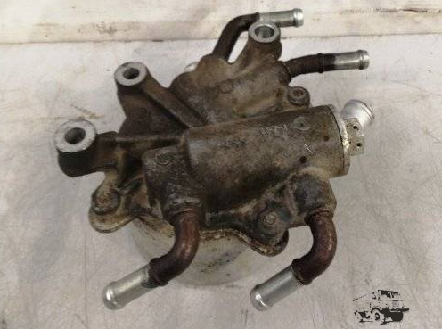

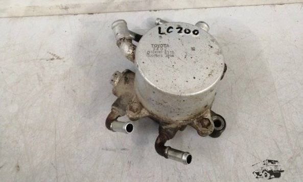

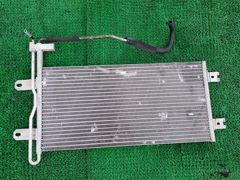

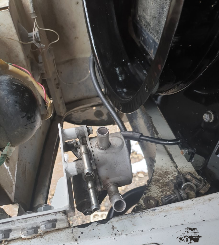

В поисках на Дроме наткнулся на теплообменник со встроенным термостатом от TLC200 для жарких стран.
Он масло пропускает через теплообменник, выравнивая температуры антифриза и масла АКПП. Когда температура масла растет, встроенный термостат отпускает масло в радиатор. Идея понравилась. Заказал.

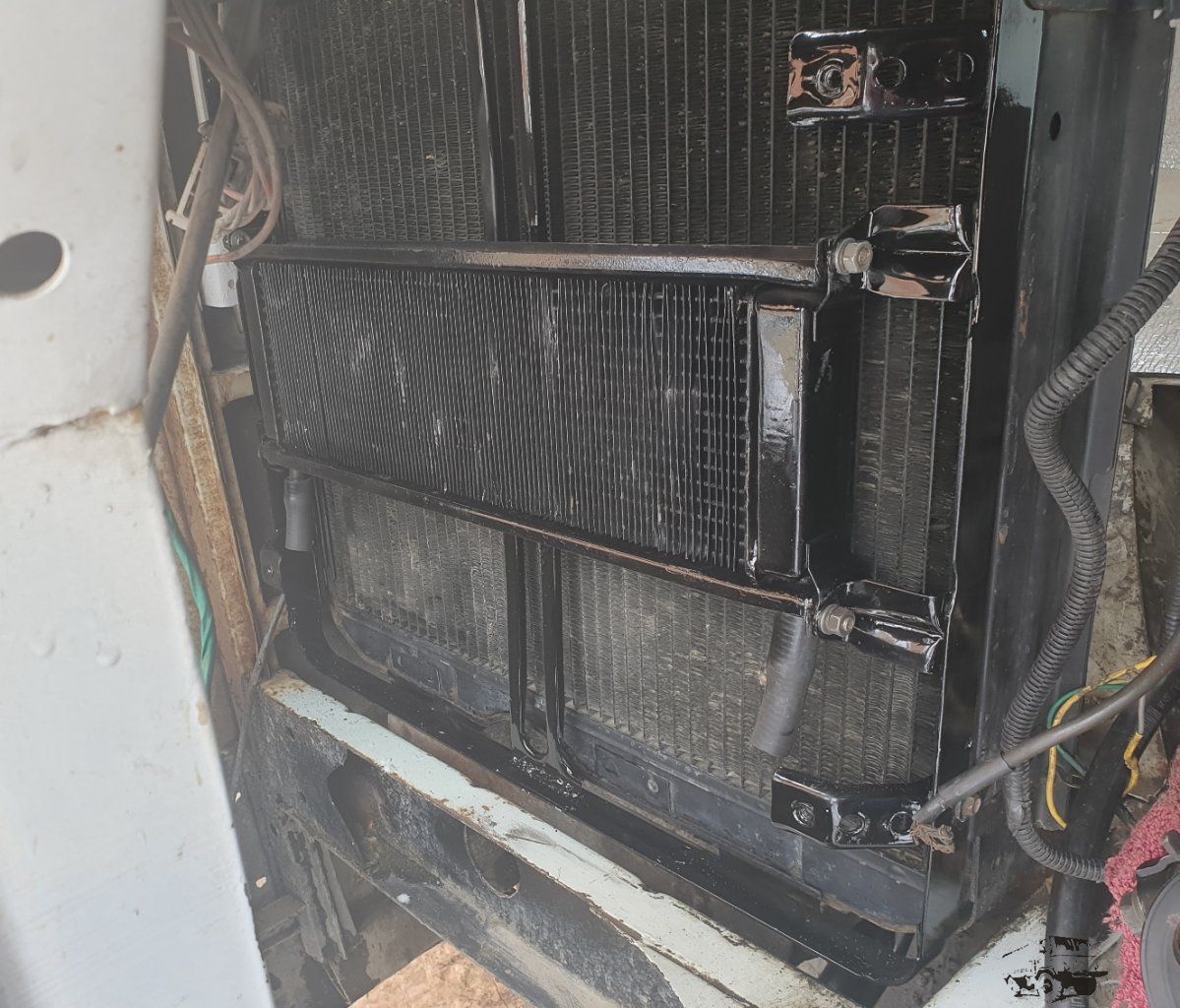

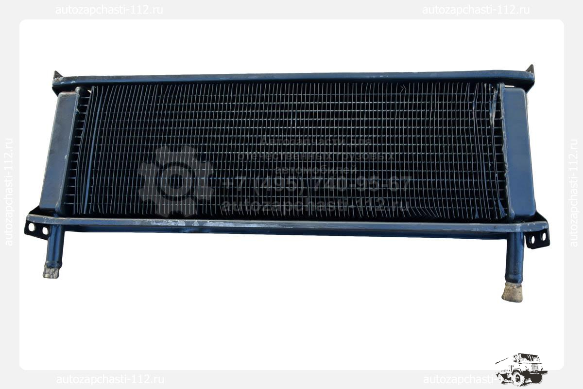

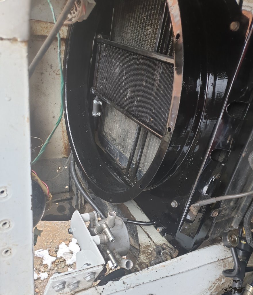

Начал подбирать нормальный радиатор. Мало где указываются их размеры. Но, нашел. От.... КРАЗа :D Заказал.
Дождался. Распаковал и обрадовался. Вот это по-нашему :) 5 см толщиной, двухрядный, тяжелый. В общем, мечта. По ширине стал как родной, на родные крепления масляного радиатора ПАЗика. По толщине еле влез, пришлось переваривать планку шторки. По высоте еще один такой же станет, если будет нужно.
Moryx
Сообщения: 1049
Откуда: Майкоп
Благодарил (а): 28 раз
ПАЗ-3205 Moryx
Сообщение Moryx »

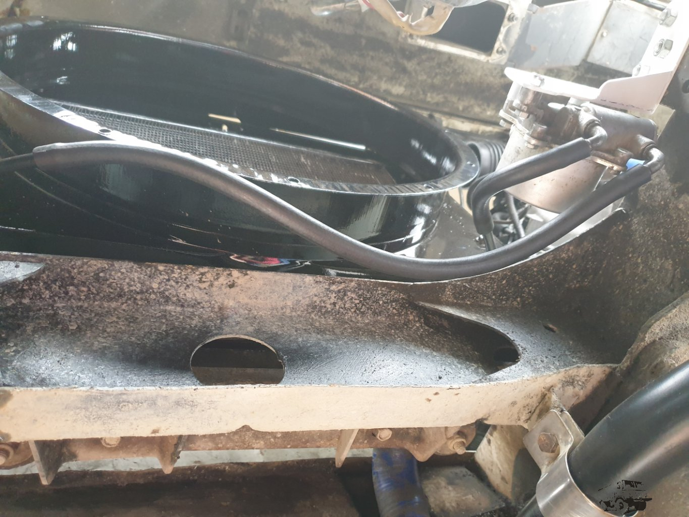

Входы радиатора 16 мм. Все масляные трубки узета 10мм. Сделал переходники стальная трубка 10мм, концы приварил 16мм. Через коротенькие шланги 16 соединил с радиатором. Закрепил эти переходники к диффузору. Вывел концы в сторону теплообменника.

Сообщения: 2434
ПАЗ-3205 Moryx
Вывода переделай/перевари под резьбовые
Можно взять готовые в магазине
Или же выточи штуцера с хорошей елочкой, чтобы шланг плотно заходил
Там давление в пределах 6—8 (у меня такое)
Если не дай бог утечка за несколько секунд АКПП будет пустой
Раз поставил термостат на жидкость АКПП почему не поставить радиатор спереди родного
Зимой основной можно закрывать а автомат постоянно открытым стоит
Термостат этот постоянно открыт на 15 % и только по достижению 80—85 гр открывается полностью

Пархат писал(а):[post]412519[/post] почему не поставить радиатор спереди родного
Он и есть спереди, Пархат. Это ж ПАЗик. У него и вентилятор спереди.
Шланг плотно заходит, одевал с ВДэешкой. Не слетит точно. Но если давление 6-8 его порвать может. :? Он же топливный Gates. Задумался :-o

У меня, на 1uz такого давления не было. На холостых 1,5, на ходу 2-2,5.
Владимир54
Сообщения: 424
Благодарил (а): 143 раза
Поблагодарили: 163 раза
ПАЗ-3205 Moryx
Сообщение Владимир54 »
У меня стоял манометр в кабине,подключенный к масляной магистрали от АКПП к радиаторам и теплообменнику.
