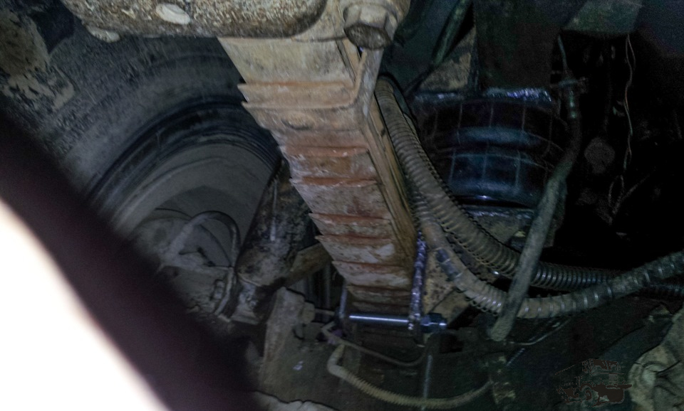

[ref]Славон[/ref], а как у вас устроена пневма? Стоят ли датчики пола, рессивер? Или просто подушки отдельно накачены и не чем не связанны между собой?

[ref]АРС[/ref], краны уровня ставить не стал, по манометру давление выставляю и всё. Ресиверы есть, по одному на ось. С ними мягче. Подушки на каждой оси сообщаются друг с другом. Хотел как-то разделить, но-о... так и не стал. А оси конечно же разделены, так как сзади обычно давление больше держу, что естественно. И амортизаторы обязательно если у кого вдруг их нет, особенно сзади. А то как мячик будет скакать. )

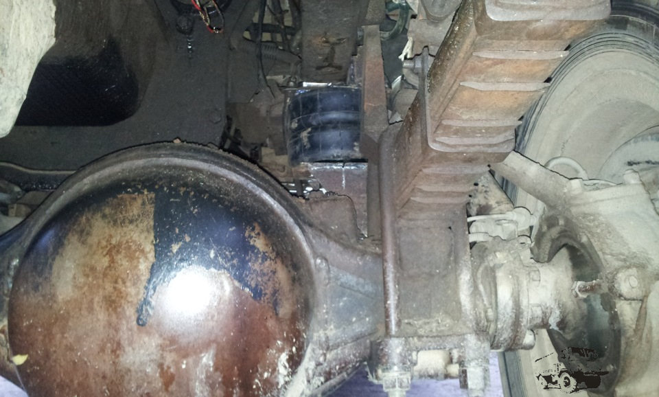

[ref]Славон[/ref], а есть возможность сфоткать передний мост с подушками? Как с левой стороны стоит подушка, там же так мало места из-за того, что яблоко моста смещено...

Да, фото есть, только старые. Но зато всё ещё чисто и видно. ) Редуктор-то как раз и не мешает, больше проблем тяга рулевая доставляла. Поэтому подушки поставил не по центру рессор, а с задней стороны, сразу за стремянками - заодно выгибанию листов при торможении препятствуют, когда мост стремится провернуться по ходу движения. Думаю по центру было бы ещё мягче и эффективней (попытаться можно, может даже и попробую их перезапихать), но и при таком варианте земля и небо с тем что было. Лет семь уже как.

Спасибо! Наверное буду пробовать делать так... пока только передний мост, сзади пока все устраивает...

Сзади я потому подушки добавил, что грузы вожу. К тому же эта машина изначально скроена так, что у неё перед выше зада даже у пустой, а уж с грузом и подавно фары в небо. Меня такой перекос никак не устраивал, а лифтовать зад добавлением железа не хотелось, к тому же всему есть предел. Тут-то подушки очень и помогли. Ну и как бонус дополнительный комфорт при езде. Причём очень ощутимый бонус.

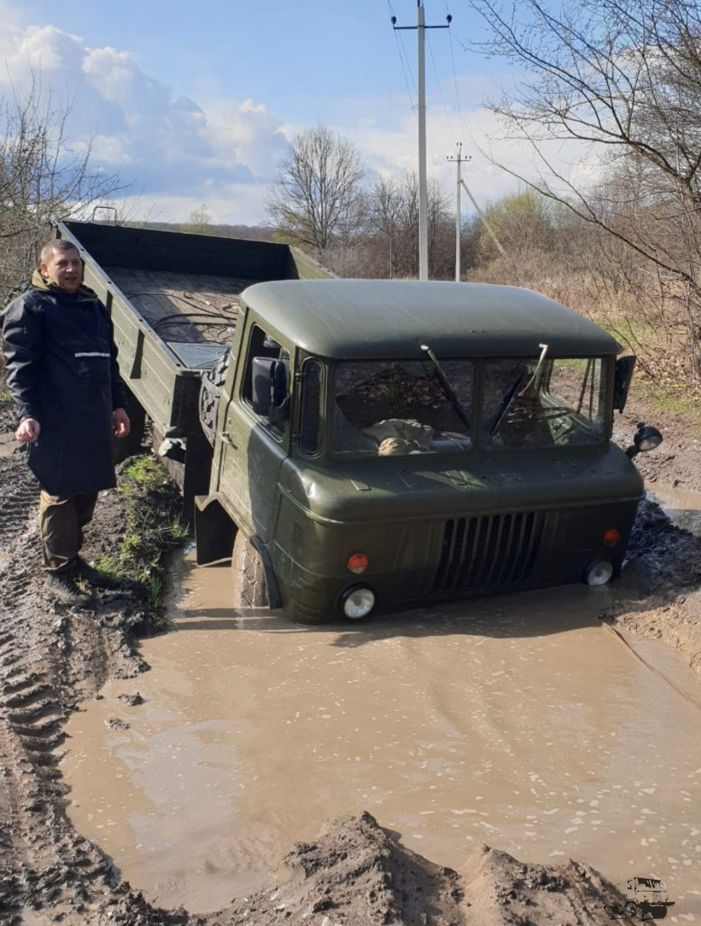

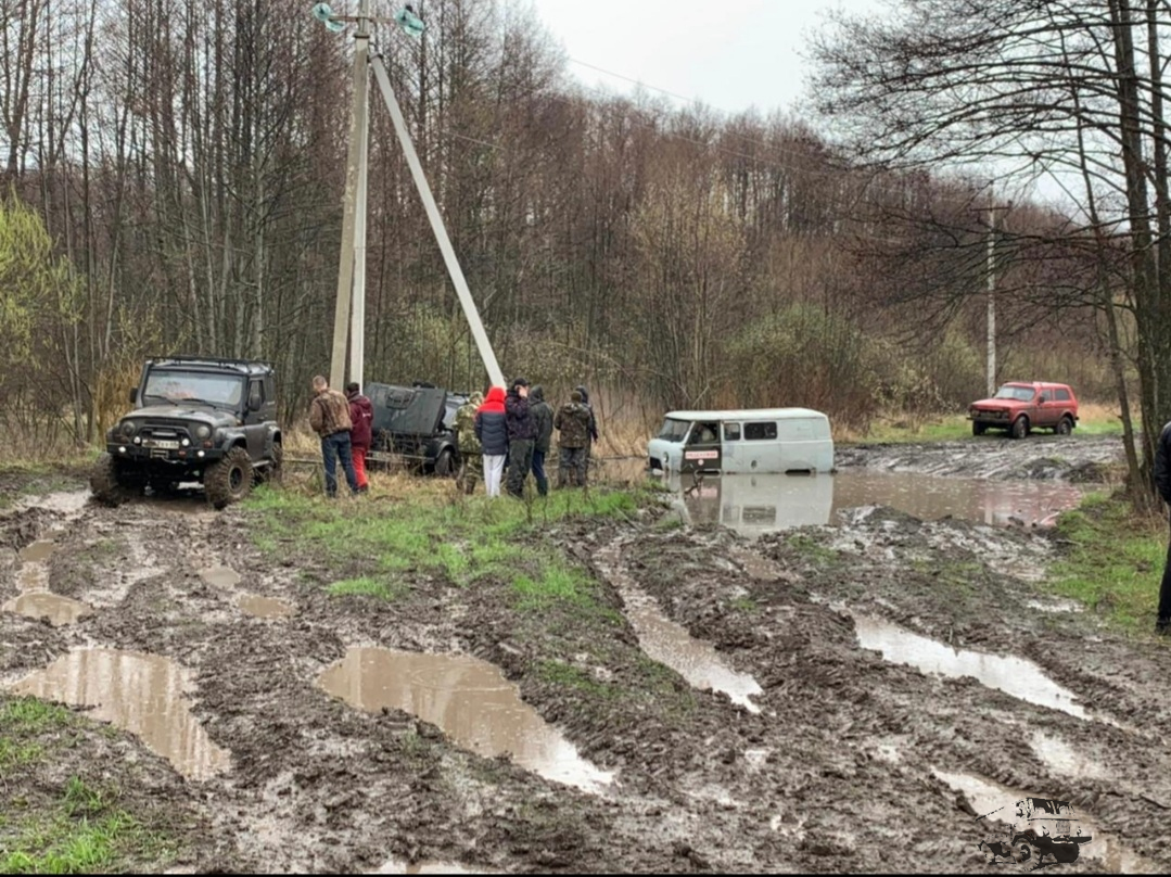

Гонял на покатуху... качественный оффроуд выдался, с эвакуацией буханки без сцепления!
Дорог хватит на всех!

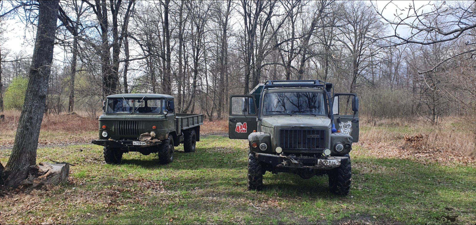

Шишка, хороша! Вся в стоке и ооочень достойном состояние!
