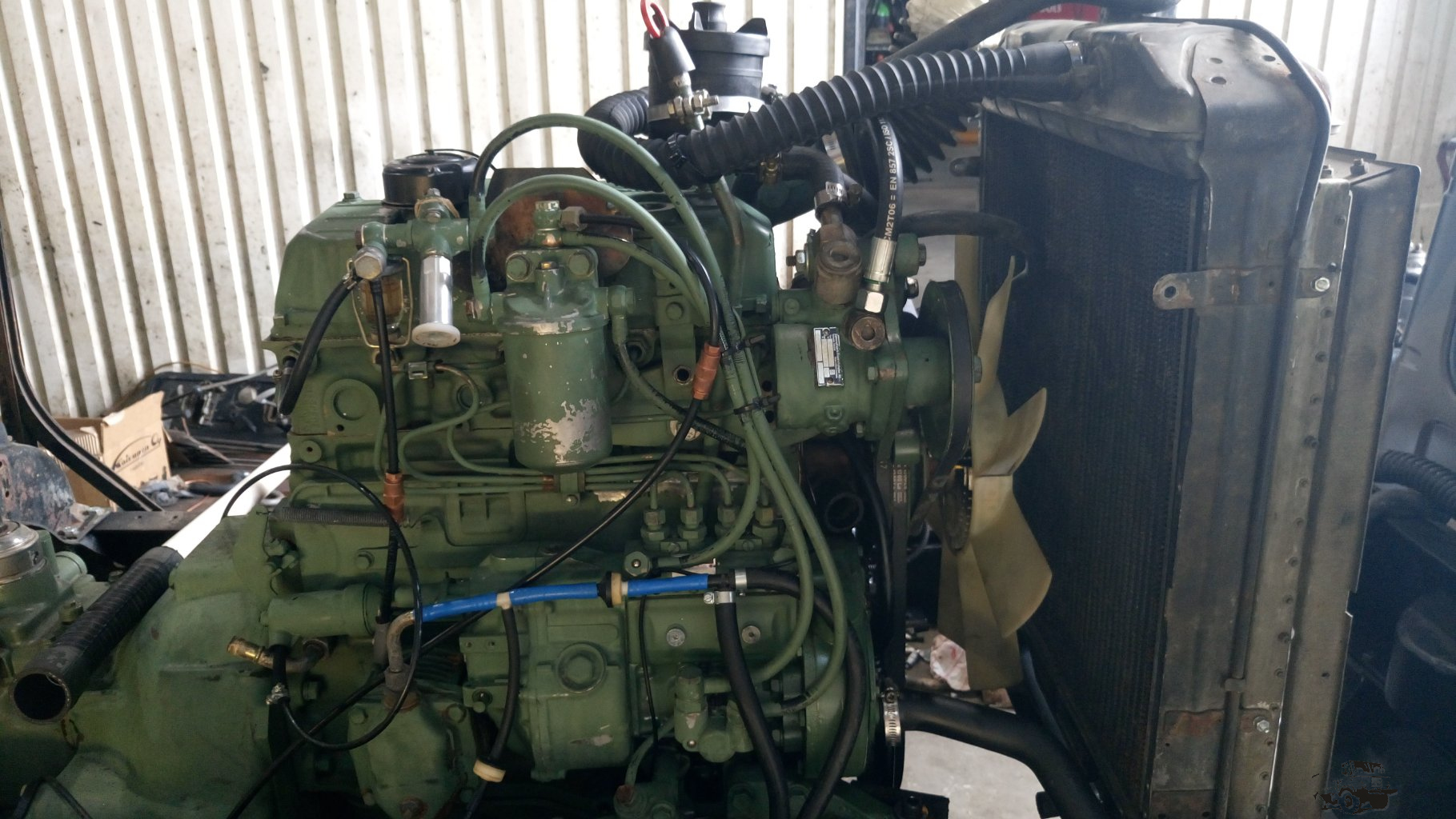

На моем ГАЗ-66 1977 года родной радиатор 1977 года! Я купил его в Финской армии с пробегом 19000 км!
5 лет назад. Поменял поставил дизельный двигатель OM364, радиатор так и оставил Газ-66 который был и остается в идеальном состоянии! И я уже наездил на нем 30000 км! 43 года в эксплуатации !!! Единственное что я делал это пропаял нижний патрубок и то по причине того что сам его немного свернул при снятии когда менял двигатель!
Всем удачи! И С Наступающем новым годом!!!

Радиатор
Сообщение Vladimir OH9FTW »
А куда торопиться!?
:D
А вот и радиатор! фото 4 года назад когда двигатель менял!
