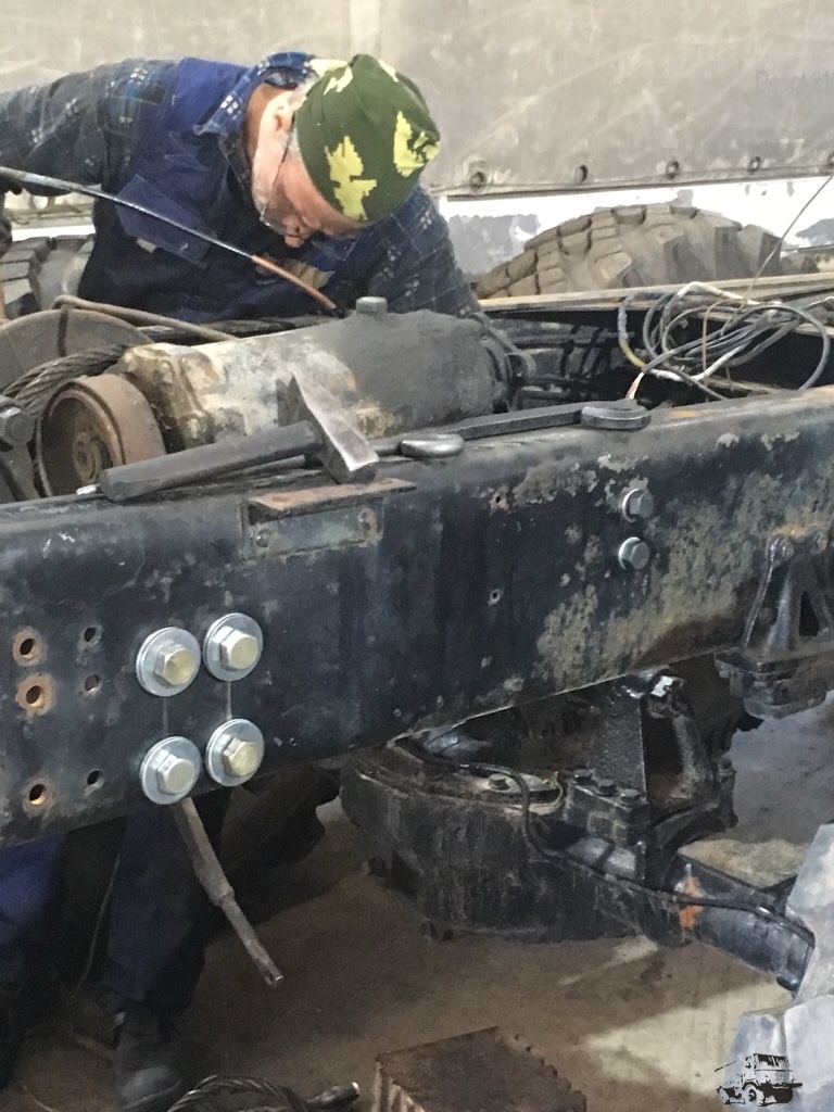

тогда понятно) Лебедка встала нормально? А то я намучился с установкой, половины отверстий не было.

Сверлили дырки и заказывали болты) в городе таких размеров и прочности не нашлось)

DOTTORE писал(а):[post]386566[/post] Сверлили дырки и заказывали болты) в городе таких размеров и прочности не нашлось)
Да болтики там серьёзные) Отверстий вообще не было или не все?

[ref]Kizzbass[/ref], с одной стороны только совпали, справа всё светлить пришлось вроде...

А у меня с лева пришлось сверлить :lol:

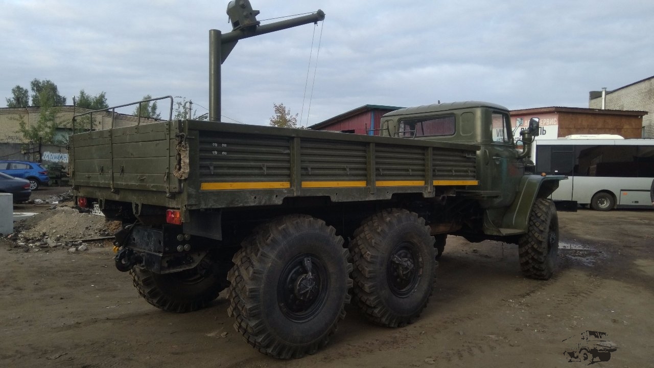

между кабиной и кузовом
мутим площадку для стояния
и перевозки легких грузов

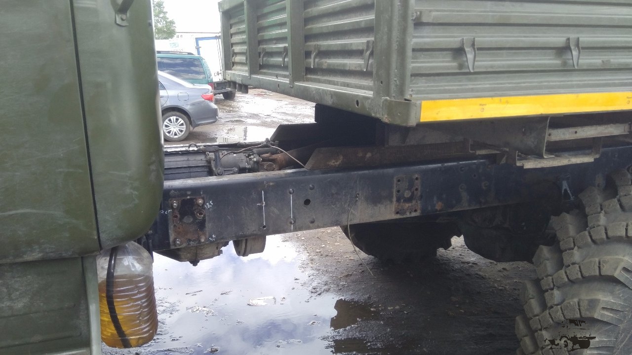

на штатном месте бака теперь не будет

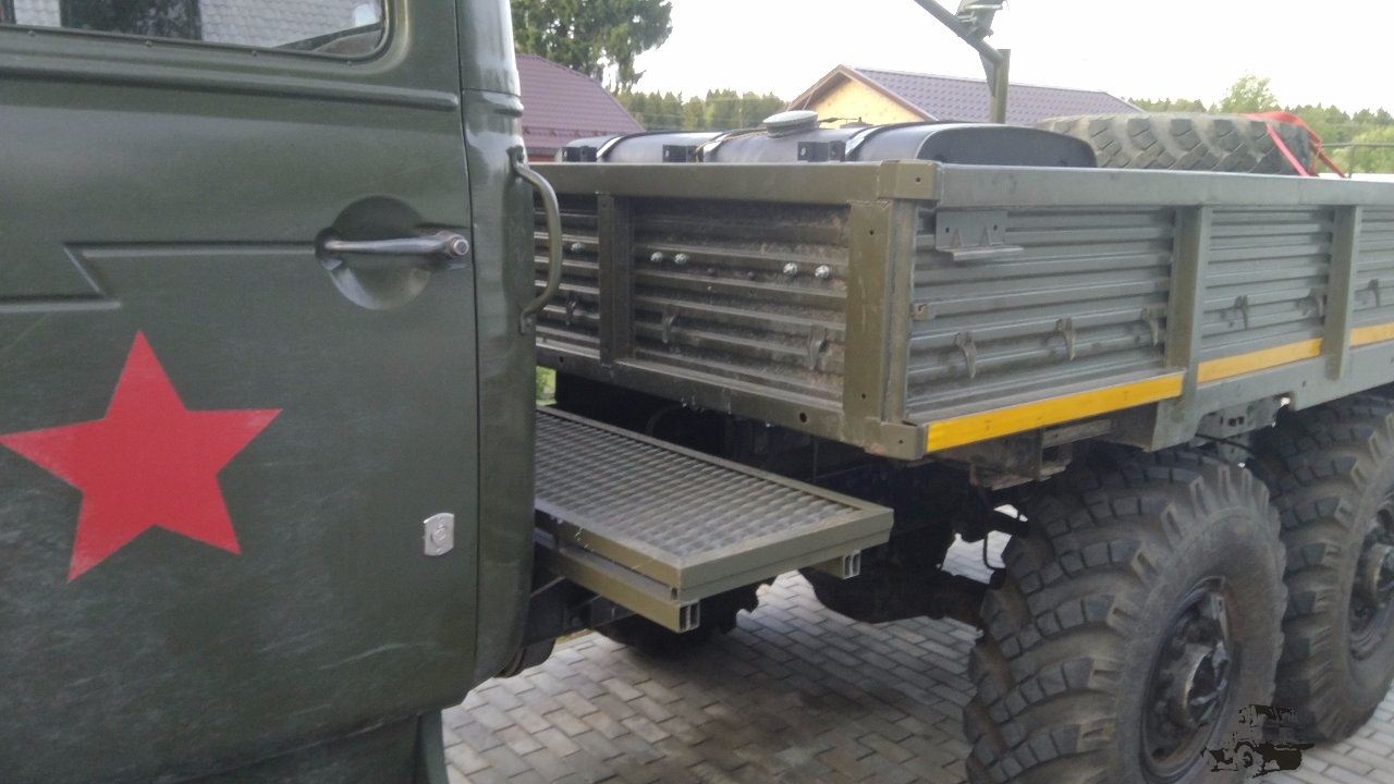

Avalanch
Сообщения: 1918
УРАЛ 375
Сообщение Avalanch »
бак купил камазовский
на 350 литров
будет стоять в кузове
ТРЕНЕР

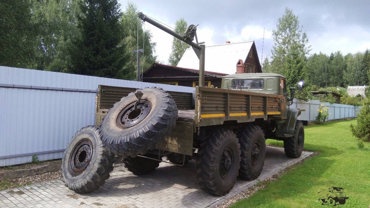

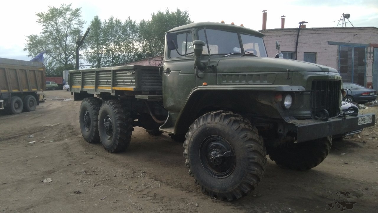

Здравствуйте
в пятницу вернулся с
Тверского Танкового Завода
ТРЕНЕР
Avalanch
Сообщения: 1918
УРАЛ 375

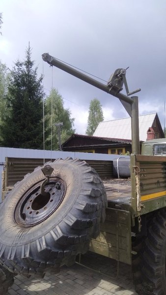

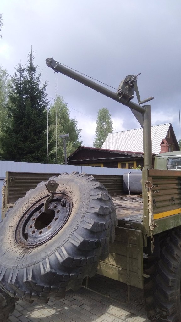

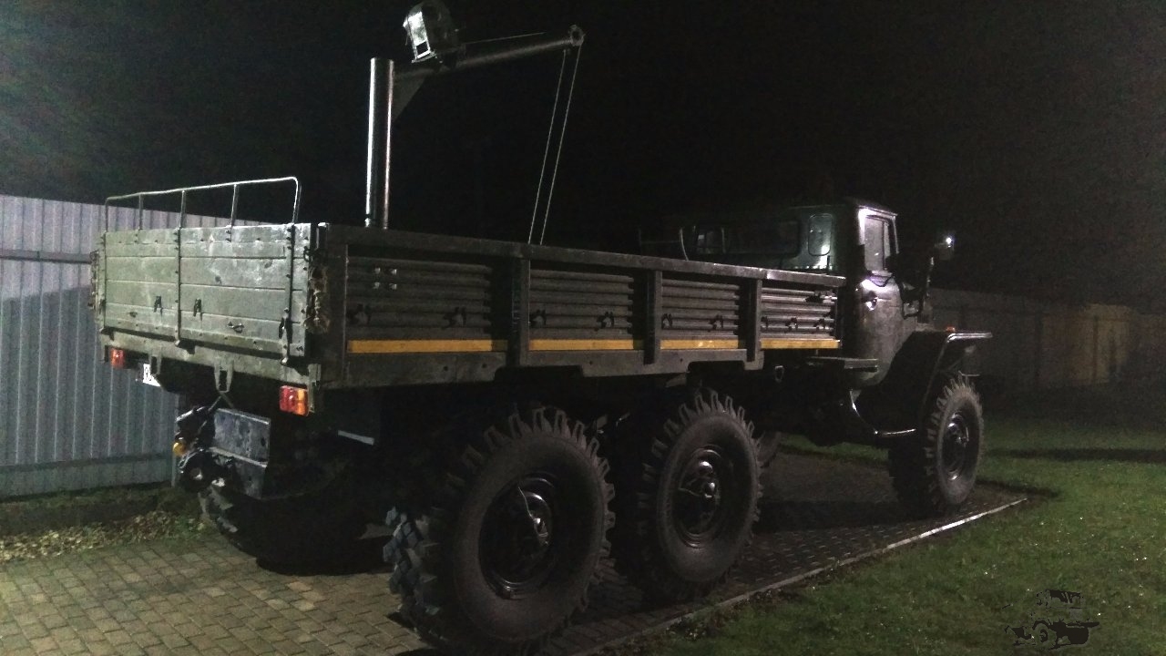

теперь у меня есть великолепный кран
огромное спасибо за него Харли !!!
Женя , ты просто красавчек !!!
ТРЕНЕР
Avalanch
Сообщения: 1918
УРАЛ 375
ну и теперь обо всем по порядку
ТРЕНЕР
Avalanch
Сообщения: 1918
УРАЛ 375
на ТТЗ автомобилю была проведена полная ревизия
настройка и ремонт
если кто смотрел наши выступления в болоте через ЮТЮБ
на канале Не тормози
то обратил внимание как машина ехала
а ехала она не очень
потому как ускорительного насоса в карбюраторе
не было вообще , например
но теперь все хорошо
настроено и работает великолепно )))

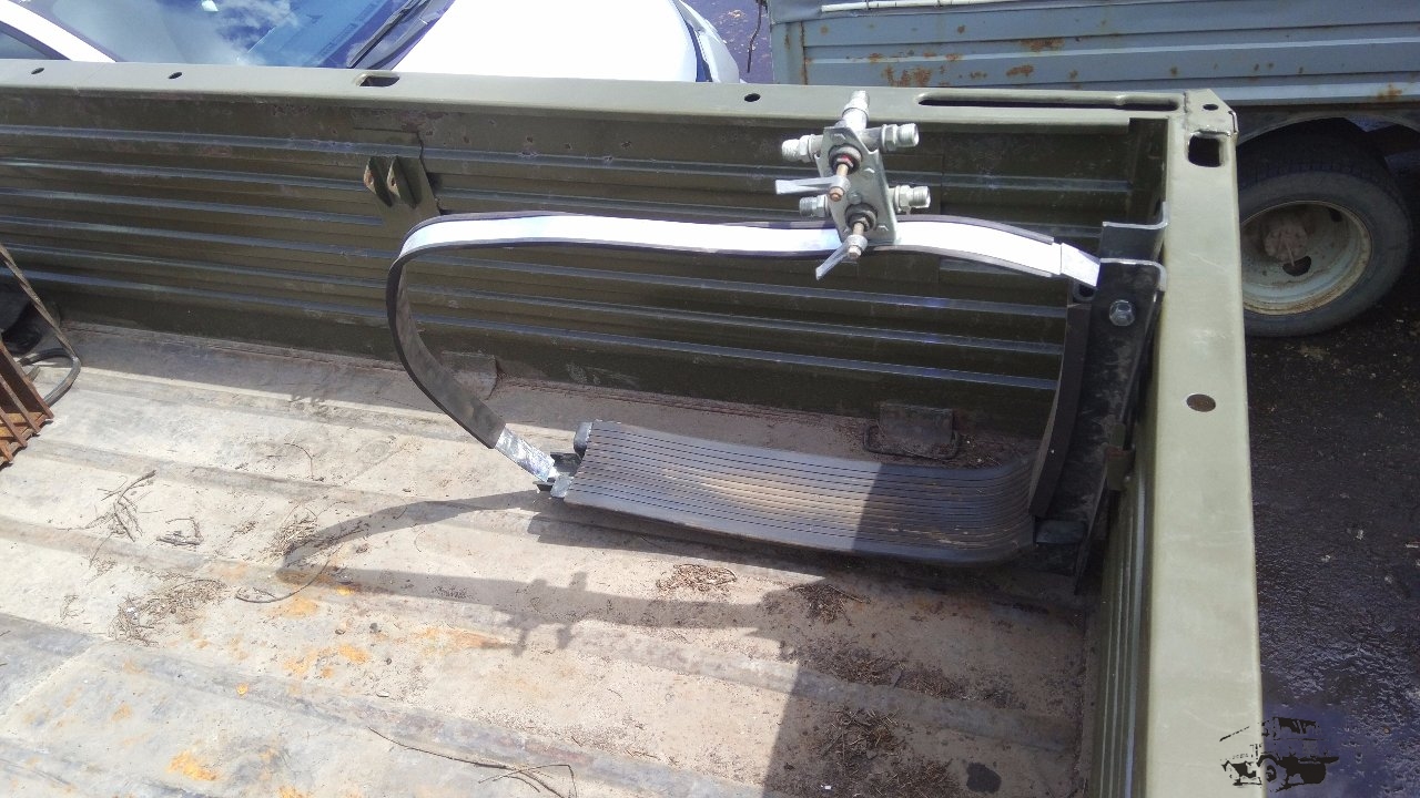

Avalanch
Сообщения: 1918
УРАЛ 375

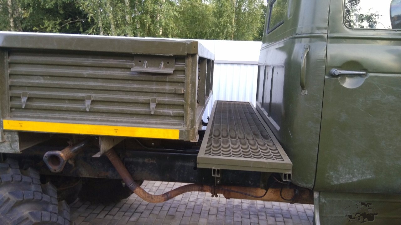

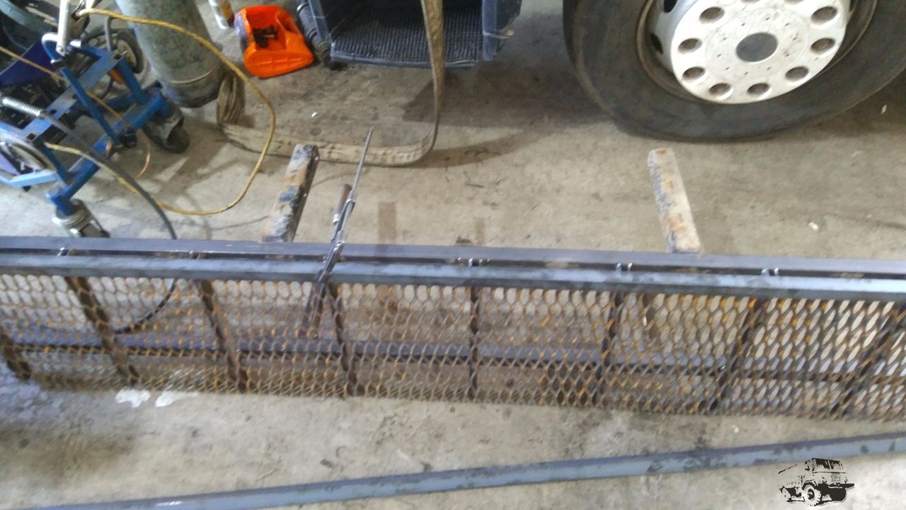

придумана
запатентована ))
и установлена
вот такая площадочка
она нужна для того
чтобы в болоте вообще не сходить с машины
обошел вокруг
глянул и поехал дальше
ну и удобно с ней лазить в кузов и тп

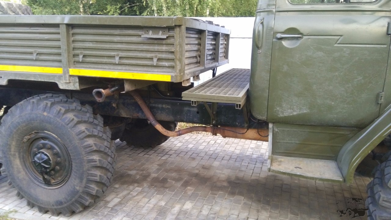

Avalanch
Сообщения: 1918
УРАЛ 375

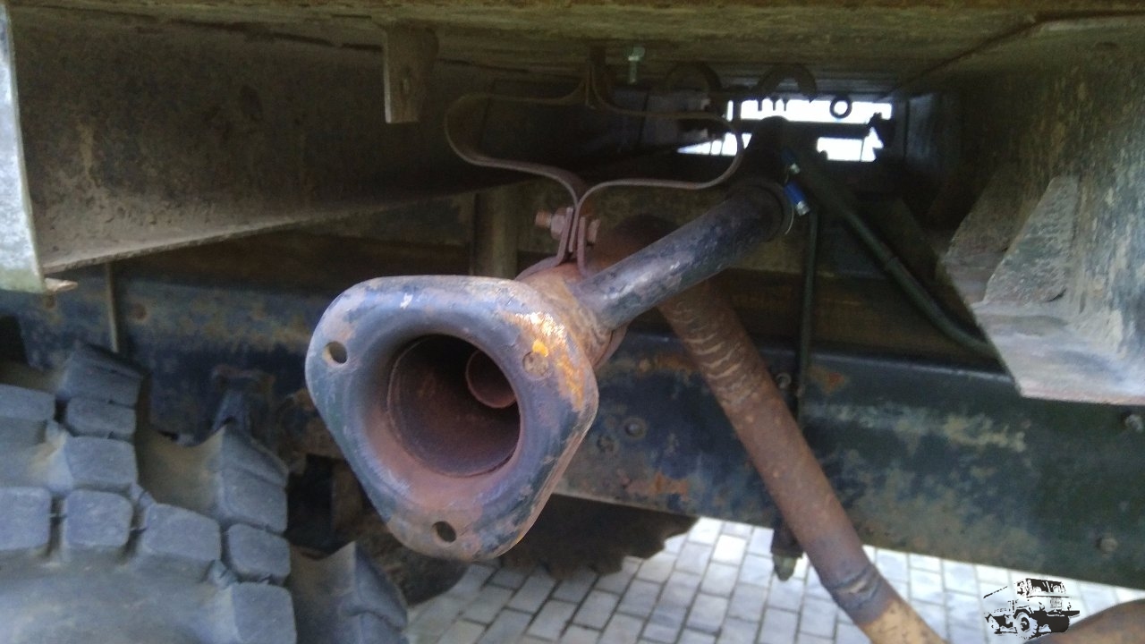

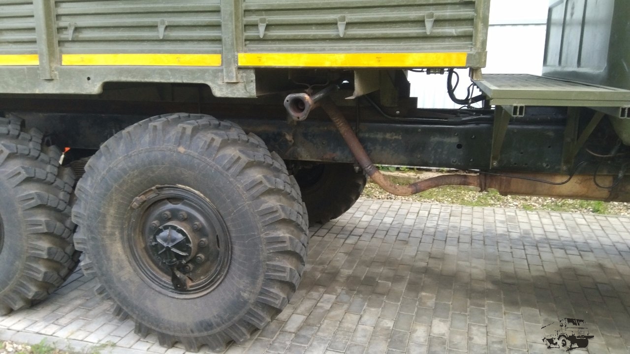

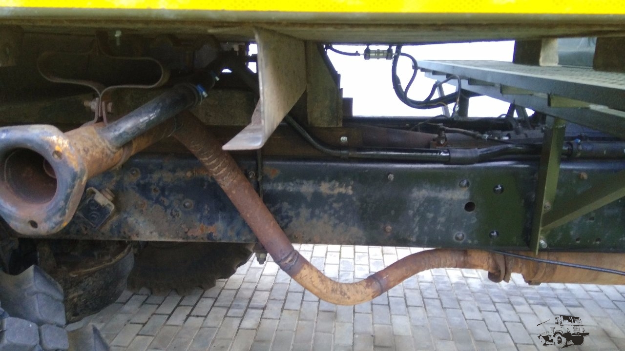

выхлопная немного укорочена
и перенесена перед средней осью
инжектор системы очистки воздуха
как вы видите переделан и сохранен
ТРЕНЕР

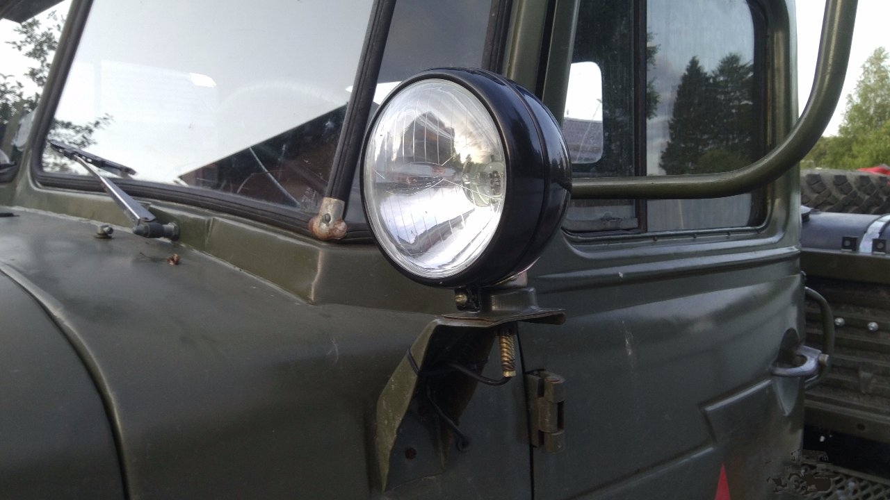

фара искатель )
ТРЕНЕР

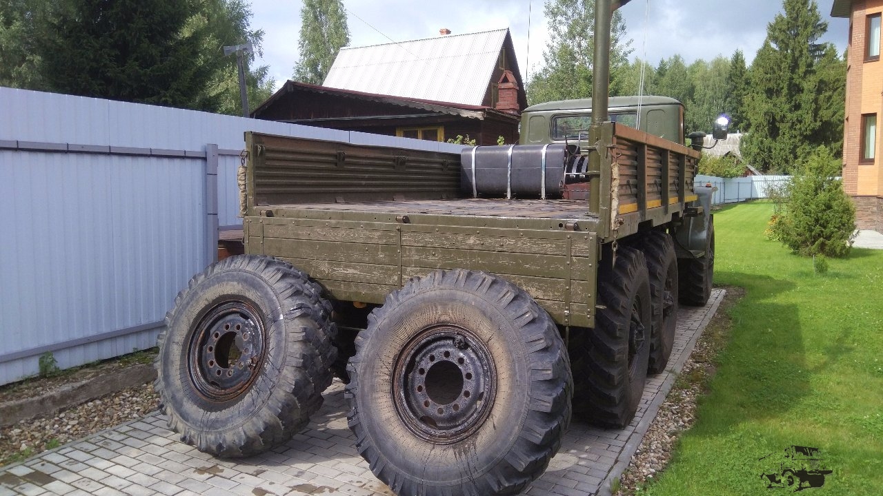

Avalanch
Сообщения: 1918
УРАЛ 375

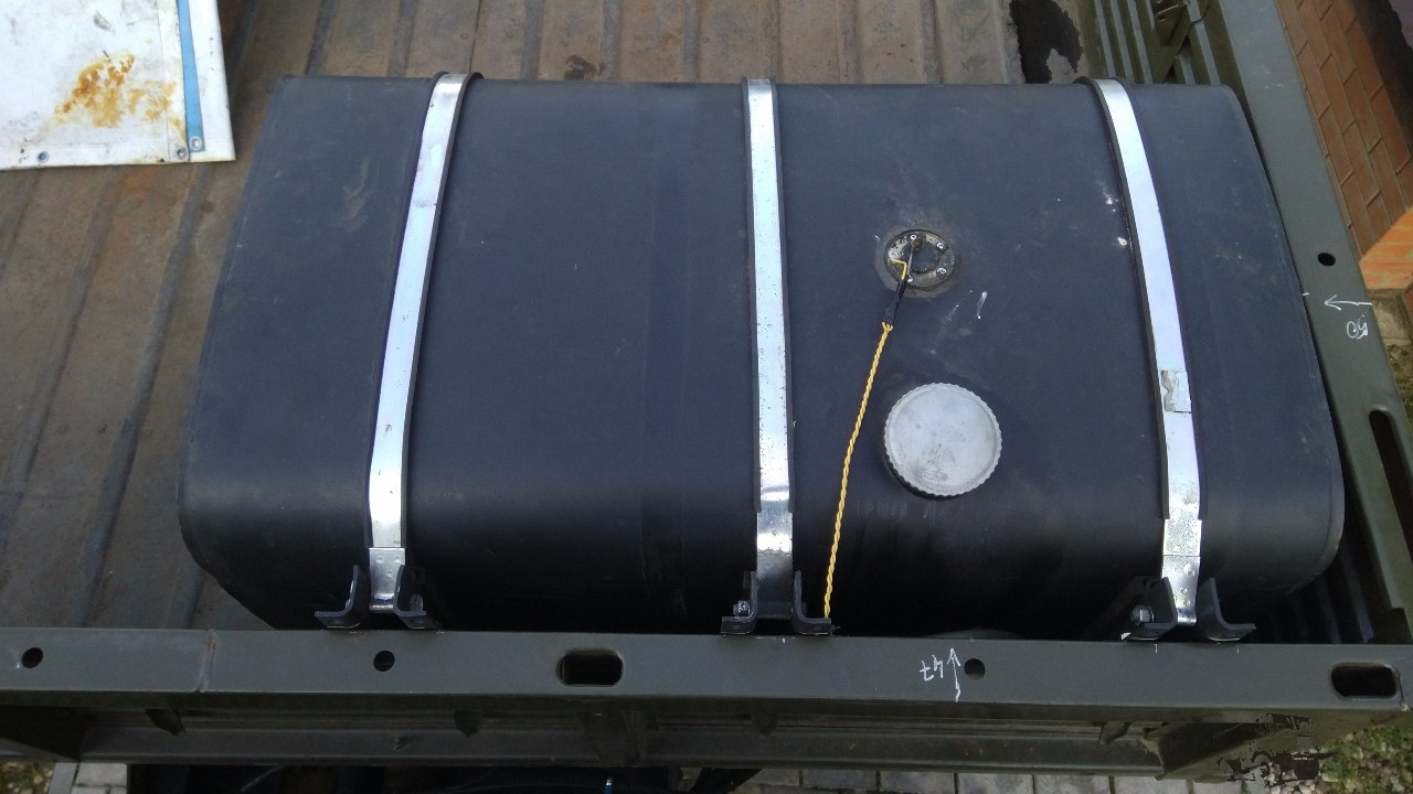

в прошлом кино
вы видели наверное как я оторвал бак
новый бак от КАМАЗ на 350 литров
установлен теперь в кузов

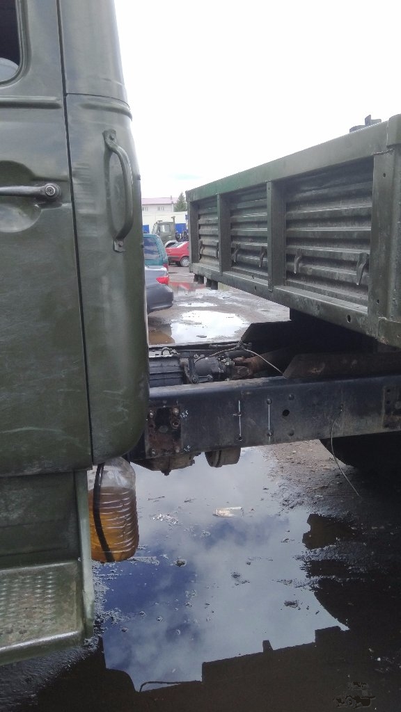

Avalanch
Сообщения: 1918
УРАЛ 375

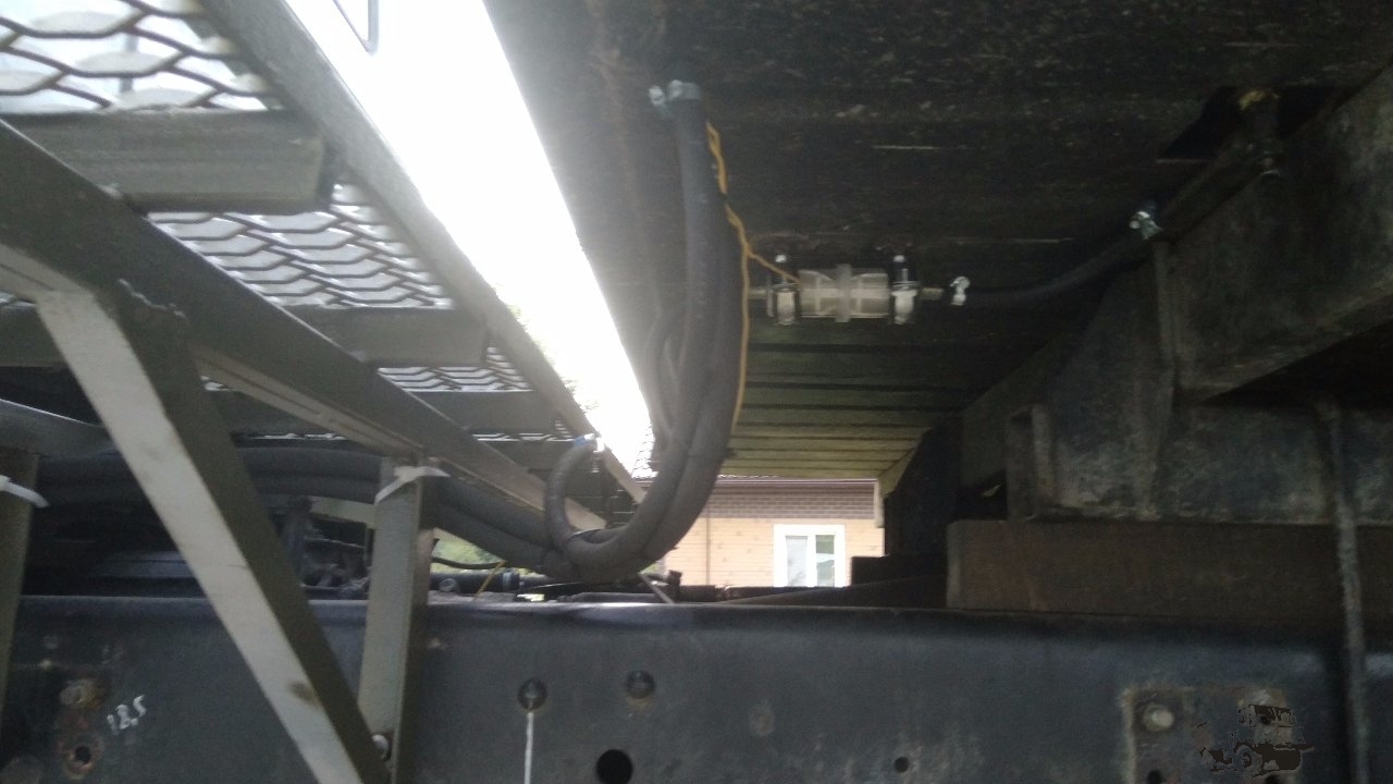

подводка осуществлена так
