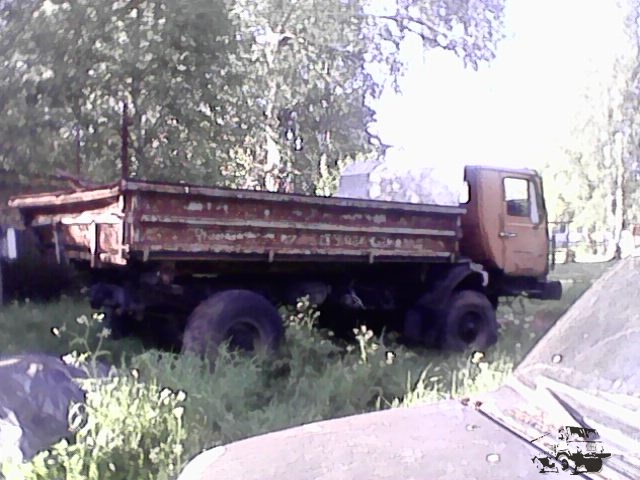

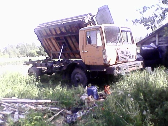

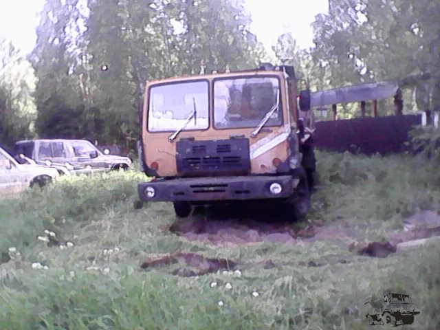

первая фото свежее с мазом это в 200 метрах до дома..остальные в тверской области

у дома..

Ну шо ?приступим.
Косяки какие уже есть..и какие ещё будут
Нет тормозов,от слова совсем..на правом заднем колесе нет энергоаккумулятора,трубки заглушены..
Перед тоже без воздуха..педаль пустая.
Когда завел..залил новое масло...отработку забахал в мосты и коробку
Были сухие полностью.( В заднем мосту стружка присутствует...
Нужно все перетряхивать..ну или разбирать и смотреть как минимум..
Воздушные шланги гнилые..гидравлические держаться,

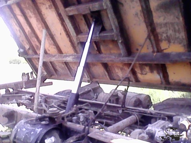

Кузов подняла и опускать не хочет)) цылиндр не течет.блокировка на жопе не включается,как включается передок не понимаю..но когда выезжал из деревни колесо переднее буксовало..
Пониженные и повышенные включаются только вручную...понижайки нет...в коробке посторонние звуки нужно вскрывать..подозреваю результат езды без масла..
На левой стороне чашки или не знаю как по научному ..в которых рессоры держаться. Обе чашки на болтах..((
Ну гнилой низ кабины,
Пока все../ лобовое стекло и немного мятая кабина.это уже мой косяк//

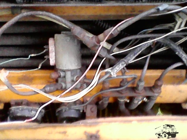

Обнаружил под решёткой на новой машине.?кто знает что оно включает?
Посмотреть времени нет..куда все трубки идут

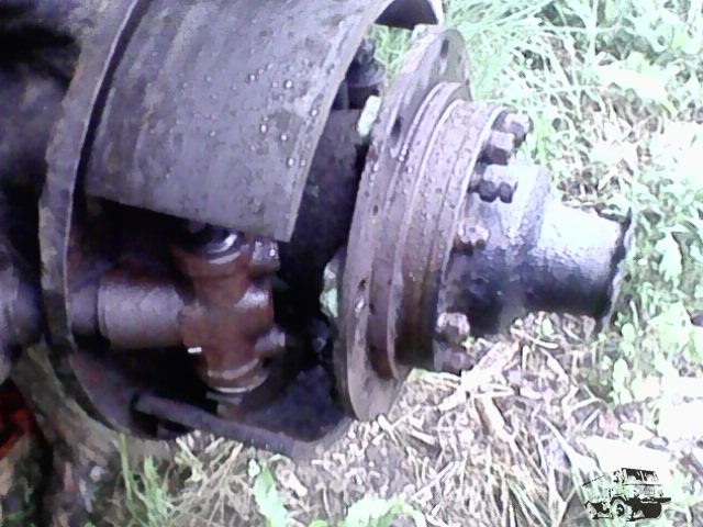

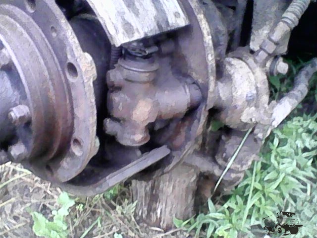

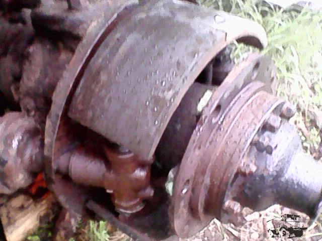

Пэрэдние тормоза)) то есть их механизмы,вкоторых я ничего не понимаю..

решение коненчо своеобразное, нареюсь гидравлики там нет, и вохдух тупо выталкивает клин который раздвигает два цилиндра в разные стороны тем самым обеспечивая торможение.
не помню где читал, что со временем в клине образуется выработка в неактивном состоянии, после этого при малой подаче воздуха ни чего не происходит, а при увеличении подачи, ступенька продавливается и клин выпрыгивая давит уже слишком сильно.

Гидравлики нет воздух.камеры тип 9 или что-то около этого...
Это с тверской машины,такое ощущение что колодки почти новые.сами механизмы еще не ковырял.

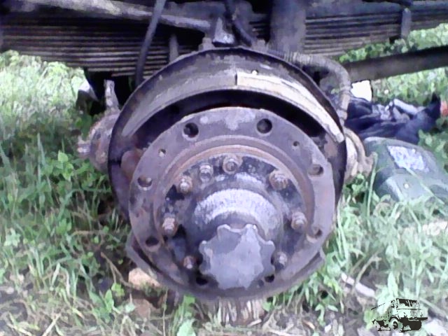

Посмотрел и пощупал))передний барабан тормозной ,износ минимальный
Видно тормоза были в глубокой молодости у машины.
