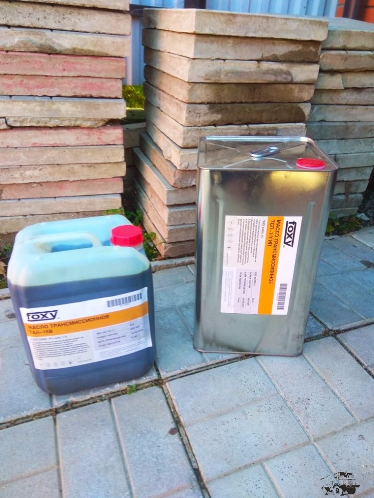

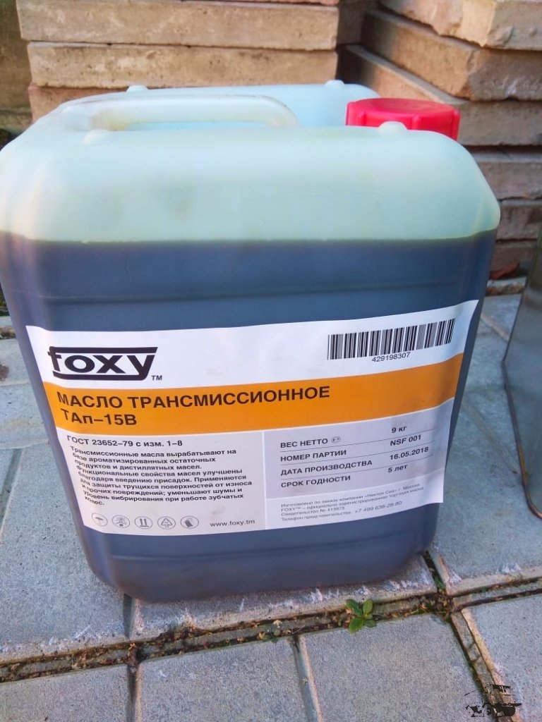

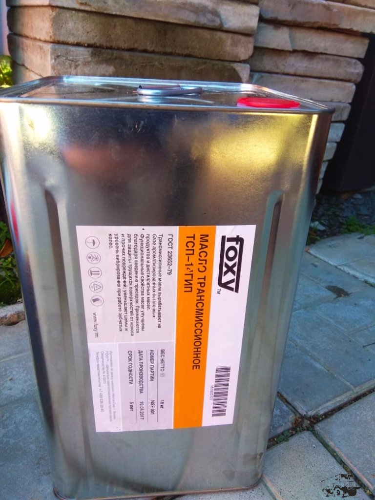

Друзья заглянул в мосты коробку и раздатку.Масло в них хорошее да же жалко стало его сливать и менять на что то другое.Озадачился лоливкой.Вернее поиском родного масла то что по мануалу советует завод. и нашол...
Алекс Н
Сообщения: 260
Зарегистрирован: 14 июн 2018, 16:18
Мой МАЛЫ66
Сообщение Алекс Н »
Это в мосты...

Это в коробку с раздаткой..

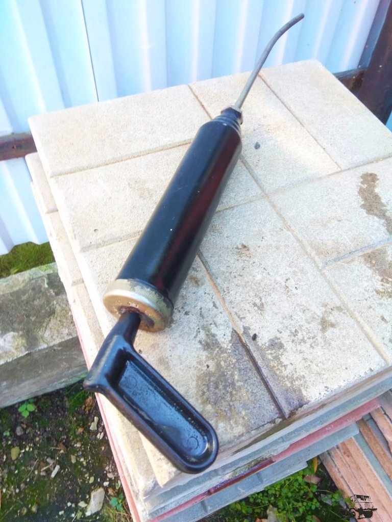

Закачал всего по несколько шприцев до края заливной пробки в мосты и в коробку.В раздатке была норма.Закачивал вот таким шприцем...

А разве в мосты до края заливной надо лить?
Алекс Н
Сообщения: 260
Мой МАЛЫ66
Сообщение Алекс Н »
9037248076 » 17.09.18 17:54
А разве в мосты до края заливной надо лить? Добрый вечер.Так написано В умной книге.Да и большинство форумчан так делает.

В умной книге написано: картер заднего моста-6.4л,картер переднего моста-7.7л.

В умной книге написано: картер заднего моста-6.4л,картер переднего моста-7.7л Я это знаю. Ну так Вы откройтегде карту смазки с картинками в ранних книгах или без оных и там написано - До уровня контрольной пробки.
Сообщения: 2906
Поблагодарили: 98 раз
Мой МАЛЫ66
Разное масло не всегда можно смешивать, мало ли что было налито в мостах до этого.
В карте смазки ошибка, которая перепечатывается с каждым изданием. Правда в разделе заправочных емкостей.

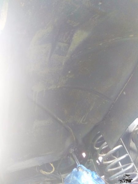

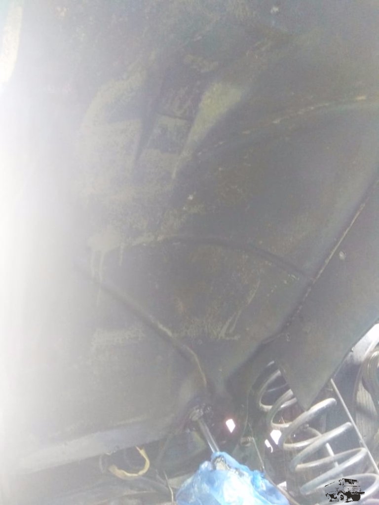

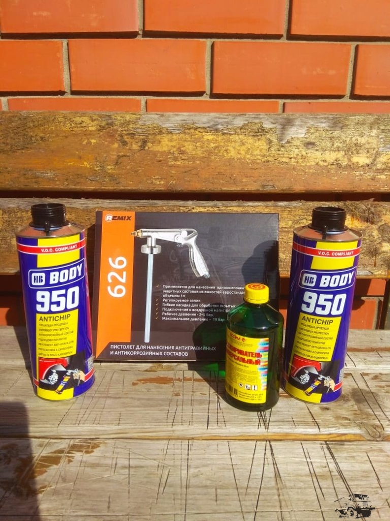

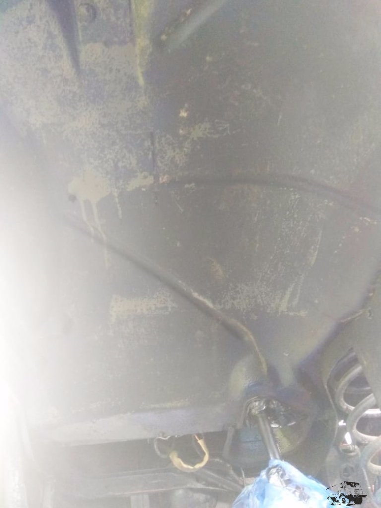

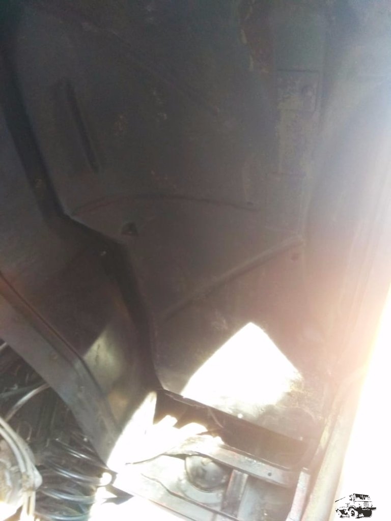

Пока стояли тёплые дни решил покрыть крылья кабины антикором.Всё промыл кёрхером и обезжирил.Вот так всё было...
Алекс Н
Сообщения: 260
Мой МАЛЫ66
Сообщение Алекс Н »

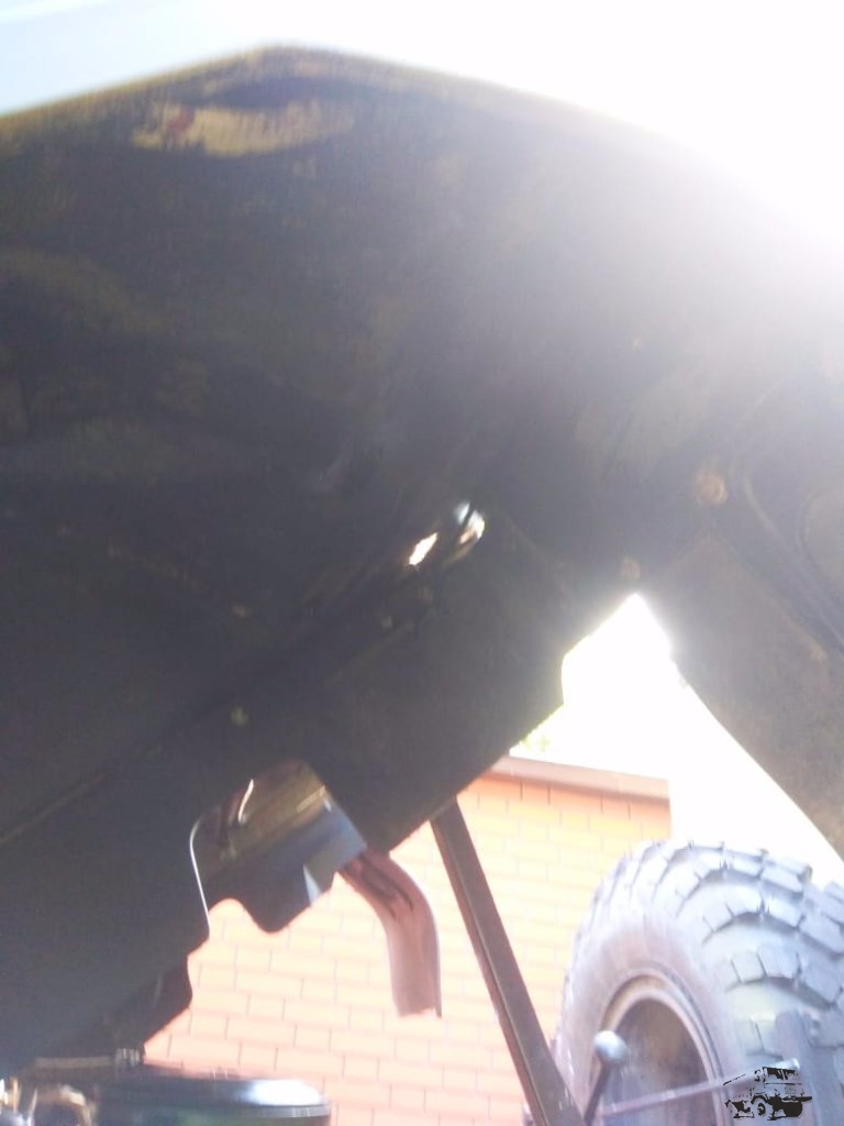

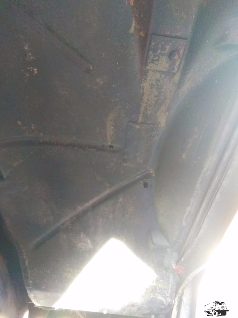

Использовал это.Очень удобно быстро и практически чисто...
