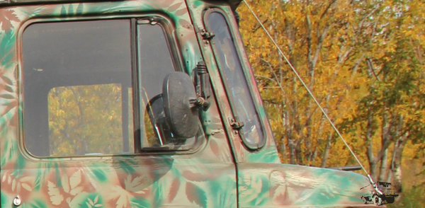

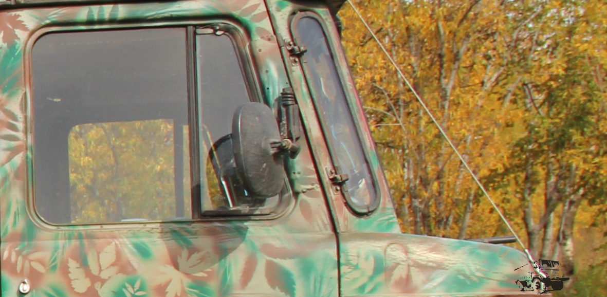

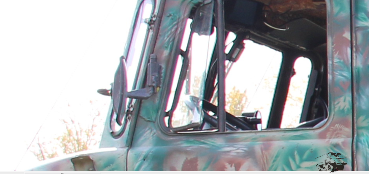

при резком внезапном , складывании в лесу ,зеркало будет разбито,проверенно.
крепеж который прикручен к двери,в хорошем лесу будет работать как крючек для деревьев,я в поездках,выгибал рамку двери из за этих крепежей :D наизнанку,с отрывом гаек с корнями :lol: ,потом переделал все ,поворотный крепеж надо делать прямо на рамке.и делать упоры,что бы зеркало не встречалось не с дверью,не стеклом окна,не с перекладиной форточки,и на раскладыване тоже делать упоры,что бы не бегать не настраивать,вышел повернул до упора,и поехал :D .
ну хотя если ездить по ДОПам,то и так сойдет :wink:

По лесу ездил кусты-деревья задевал - складывается но не разбивается.

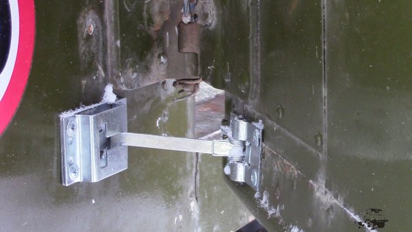

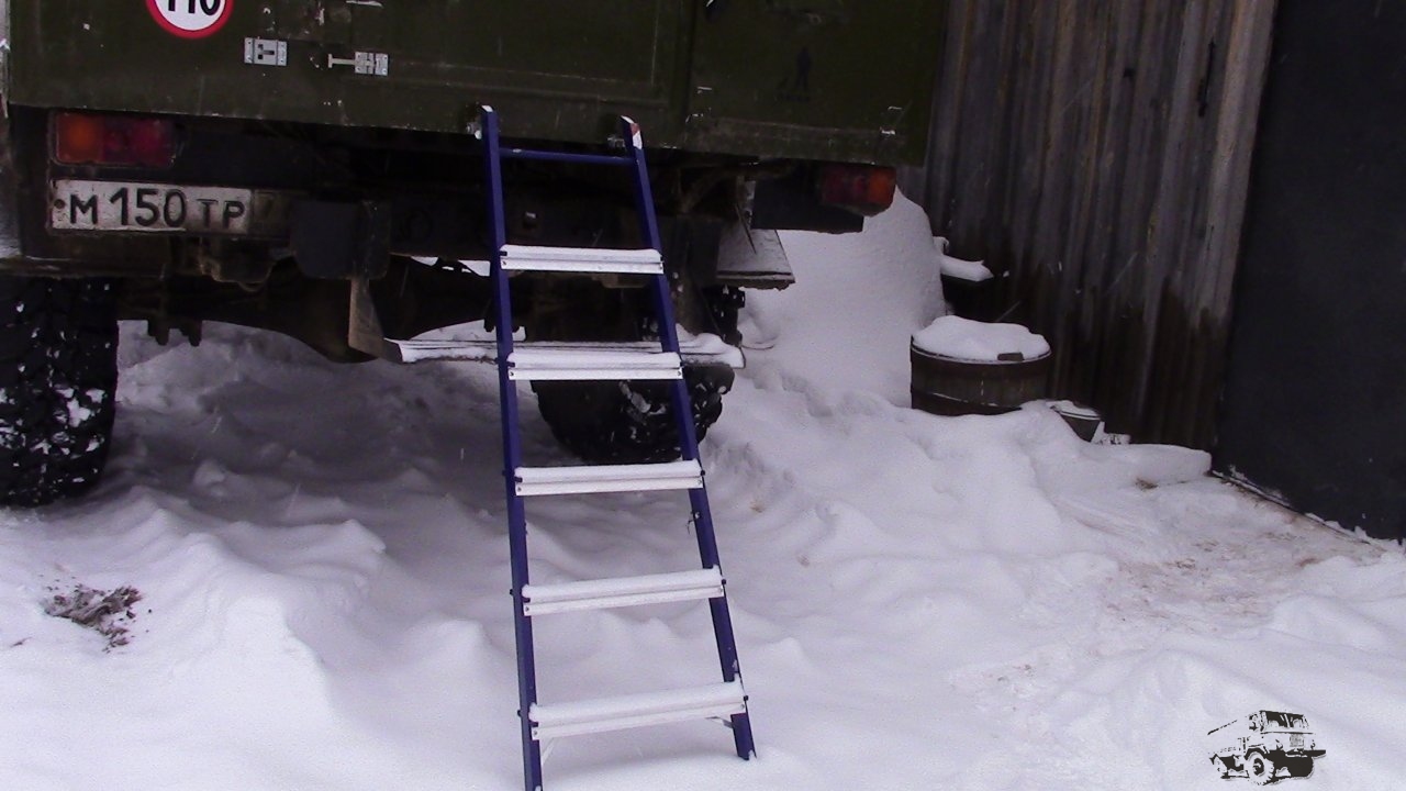

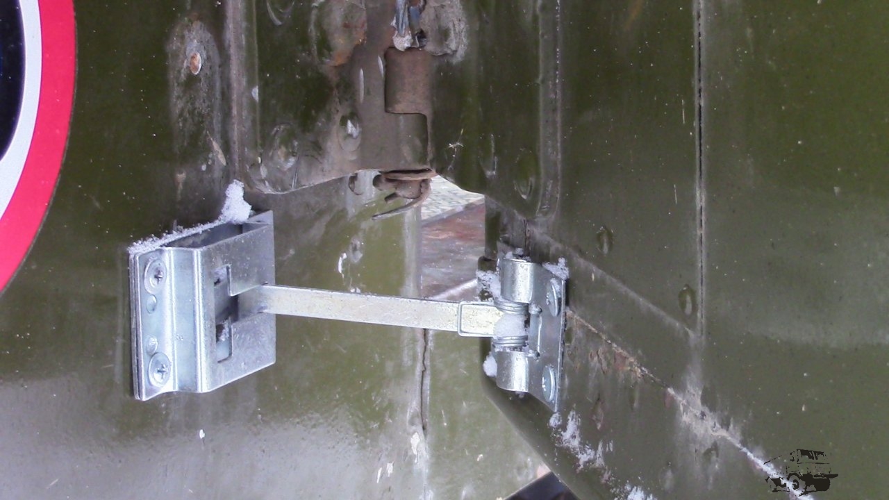

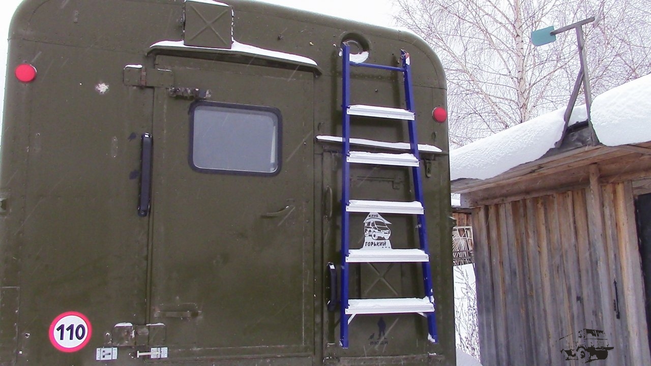

В новогодние дни было немного времени . Кое-что усовершенствовал и дополнил к Ласточке
Лестницу в кунг сделал из стремянки (штатную искал - безрезультатно). Фиксатор двери кунга от газовских фургонов поставил - чтобы на стоянке ветром не закрывало. Место предусмотрел для рации (или для приёмника) .
