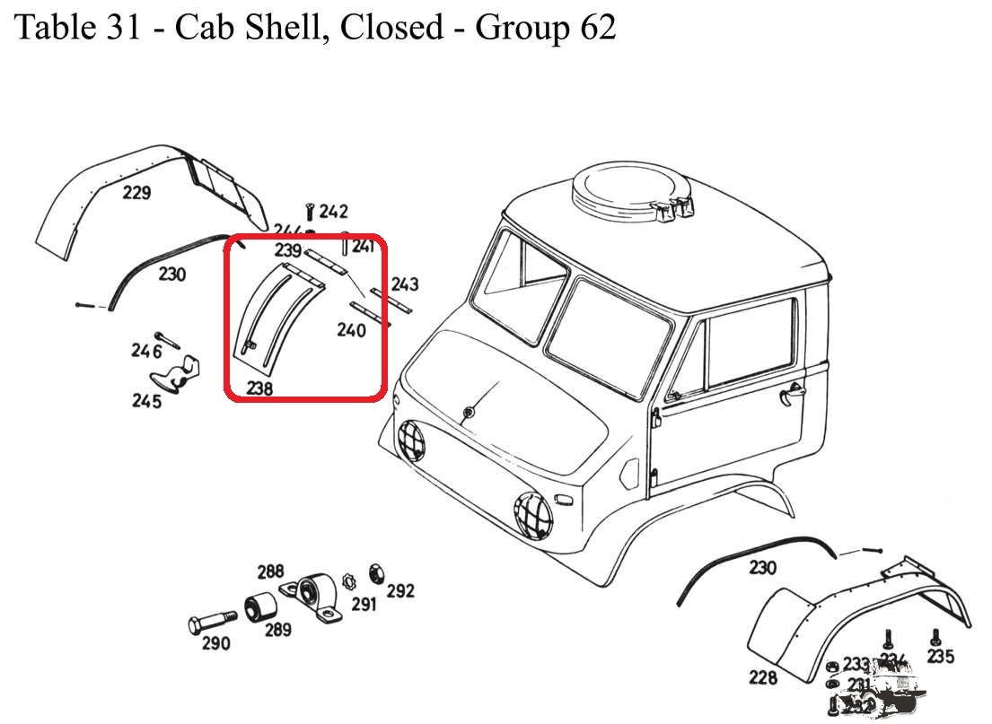

Еще непонятка. Над правым колесом только половина подкрылка. Все там ровно, все аккуратно покрашено. Толи так и должно быть, то ли на болтах крепится- но отверстий под болты нет, то ли срезали гнилье и так покрасили. Но вся грязь полетит в моторный отсек.

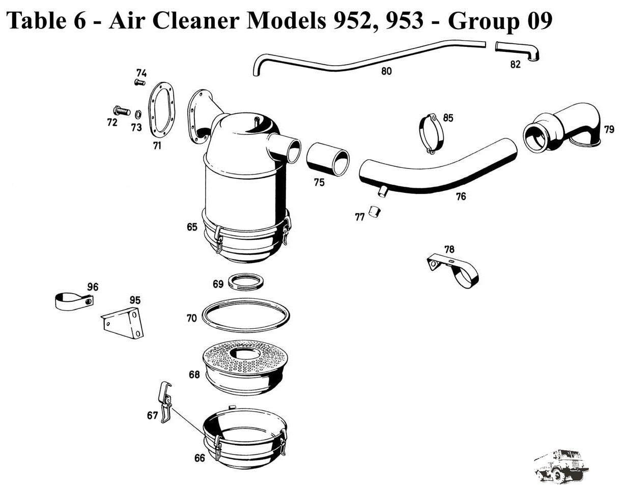

По поводу половины подкрылка - там стоит лючок-брызговик, закрывающий арку колеса.
Он служит для легкого обслуживания маслонаполненного воздушного фильтра мотора, который мы переделали на УАЗ.
Лючок за мной.
Привезу.
Фотки лючка выкладываю.

Возвращаясь к теме подкрылка. Должна стоять полочка-держалка подкрылка. Но практика опровергает теорию
