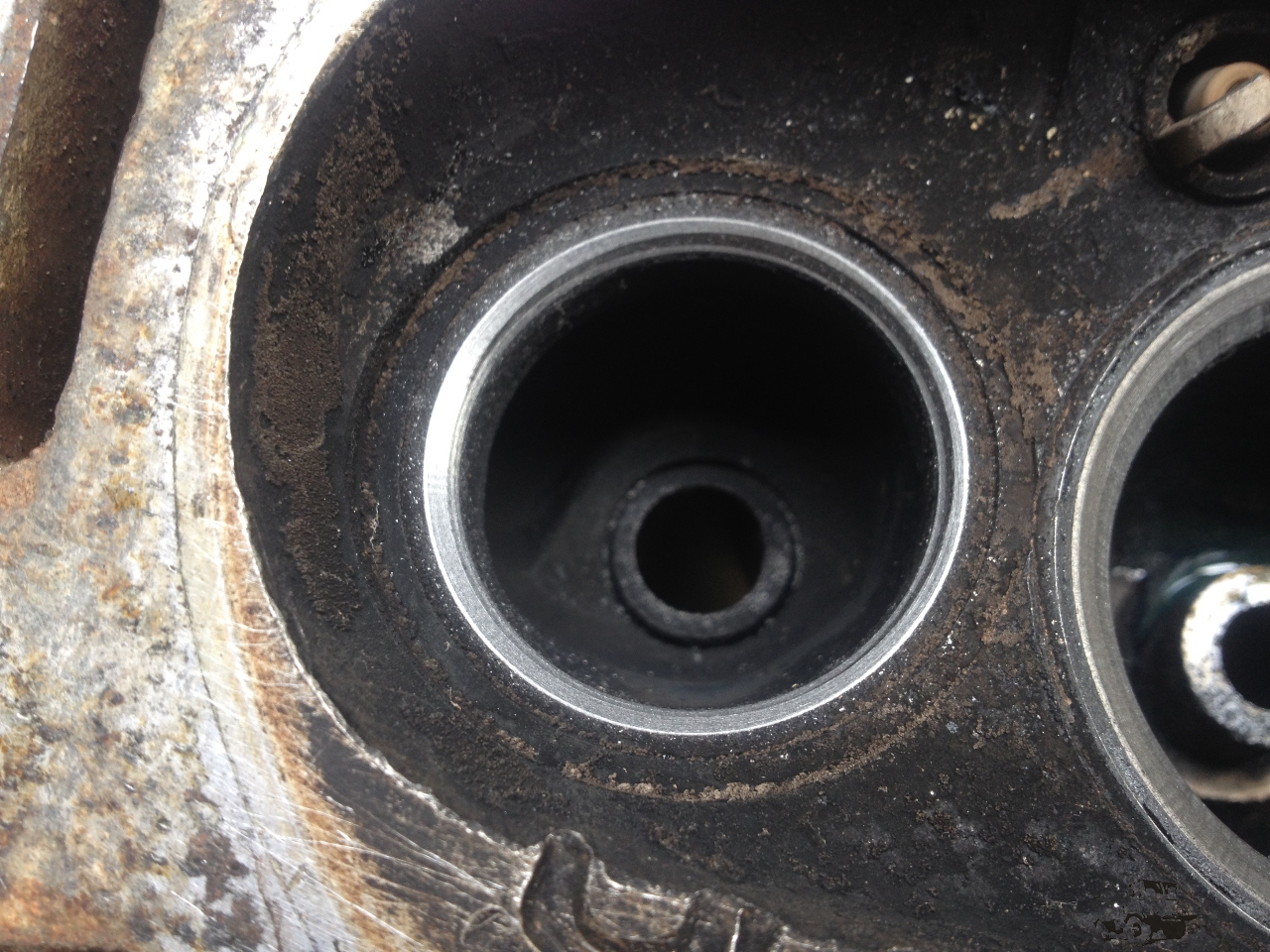

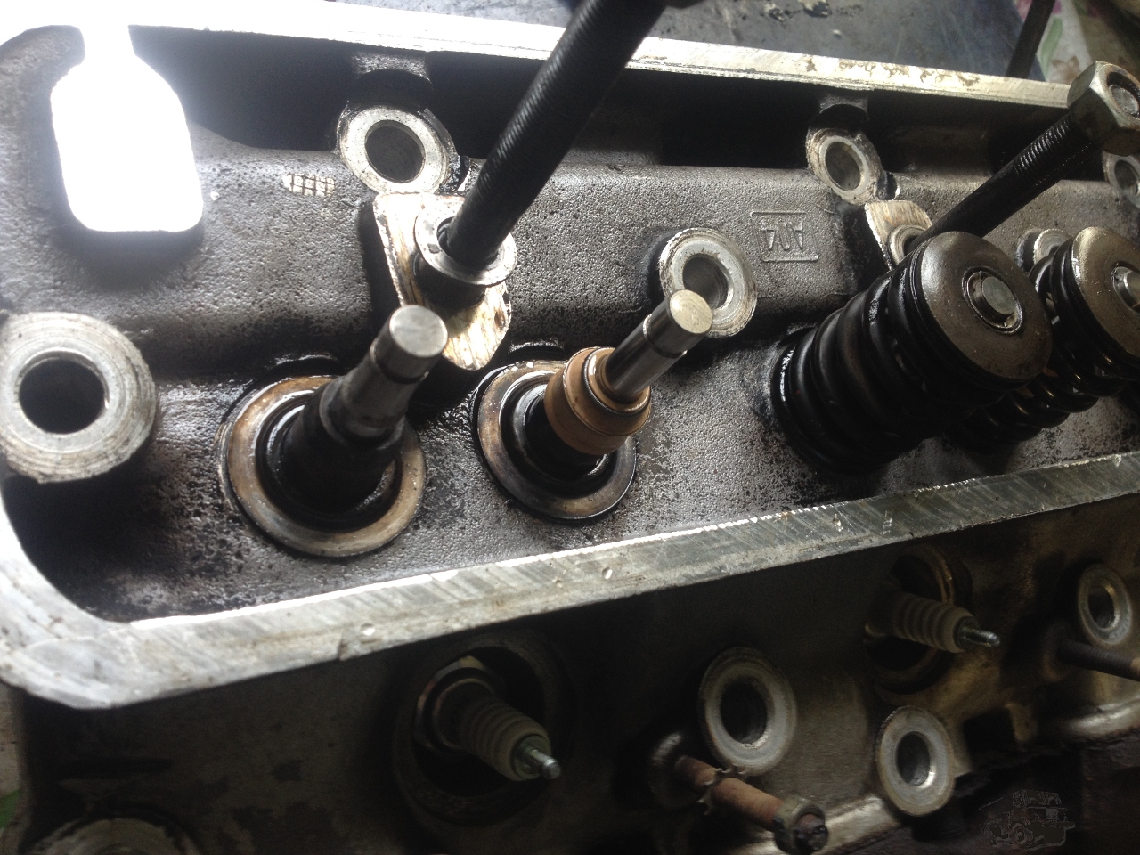

Головки сделал. Одну даже прикрутил уже. Седла делают на заводе безобразно. Без инструмента для зенковки фасок, к газоновским головкам можно даже и не подходить. Минимум два седла из восьми будут кривые. Клапана работают одной стороной. Половина рабочей кромки блестит, а половина - черная и на клапане и на седле. Вот пример такого седла. Начинаешь прирезать, нижняя часть уже режется, а верхняя только начинает.
Иногда вообще не понятно как техника может так работать. Но мы, владельцы отечественной техники, косяки завода героически исправляем :) Все прирезали и притерли. Впускные клапана заменены на новые AMP. Сальники установлены.

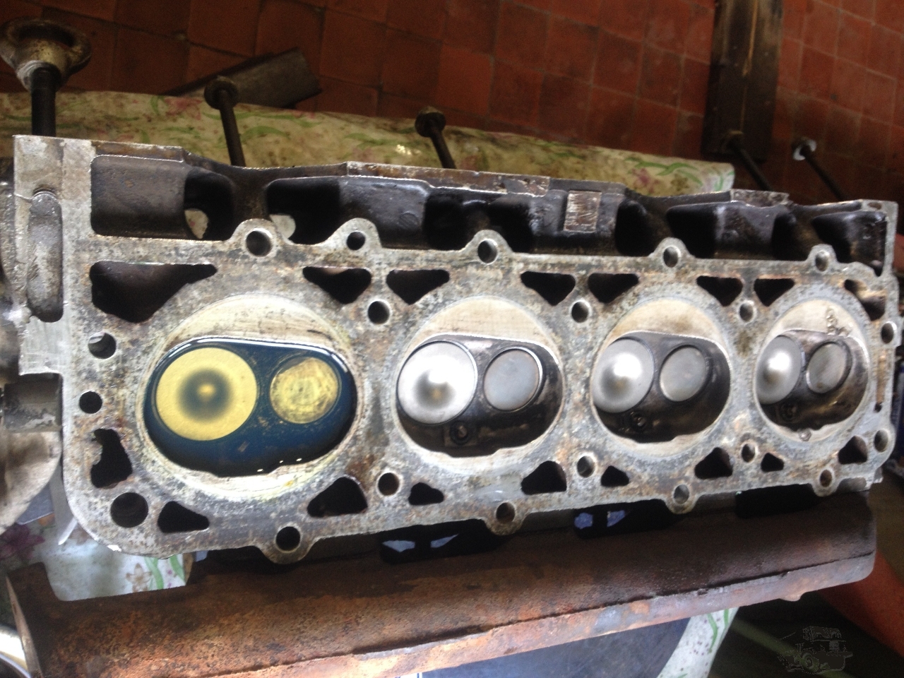

Померил объем камеры сгорания. 80 кубиков. То что нам и было нужно для обеспечения СЖ 8,5

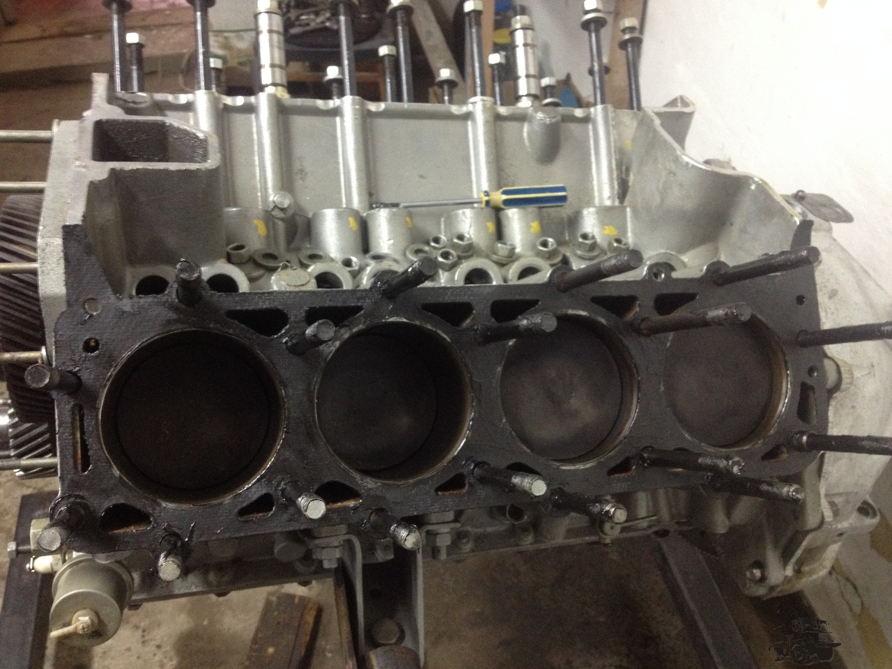

Новая прокладка ГБЦ и шпильки намазаны графиткой.

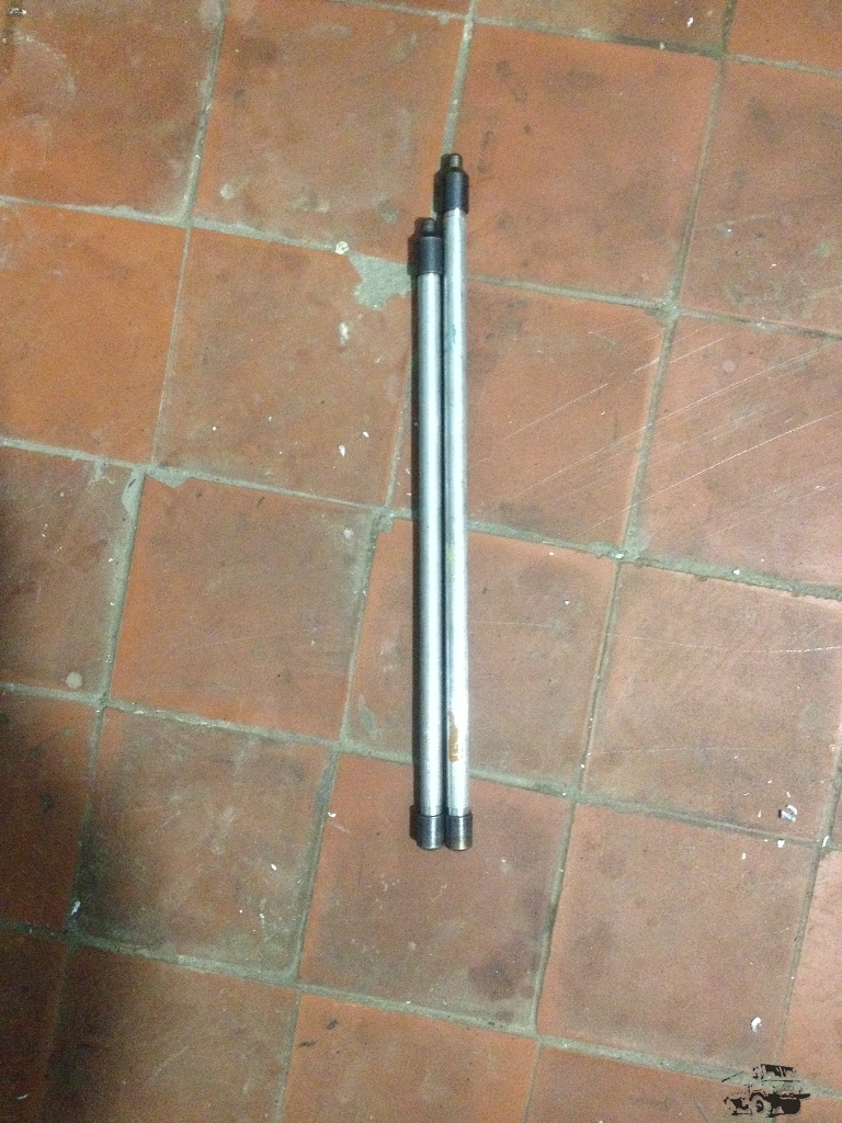

Прикрутил головку и начал примерять штанги. Слева газоновская, справа 502-ая (41-ая)
Газоновские не подойдут. Нужно укорачивать родные.

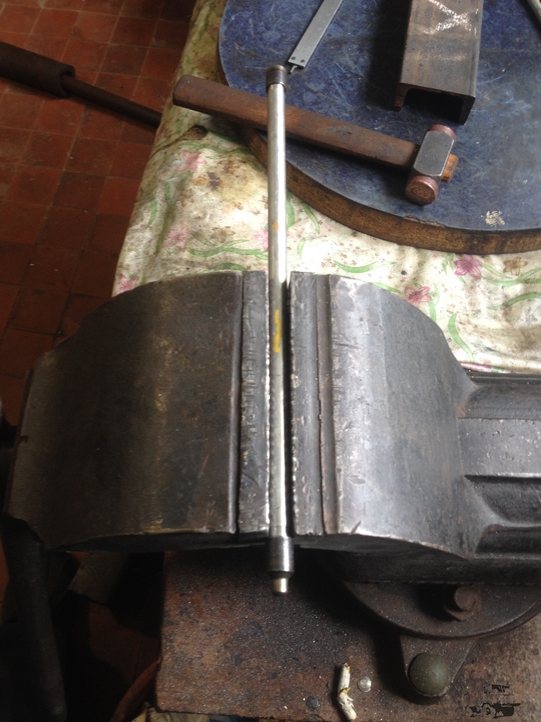

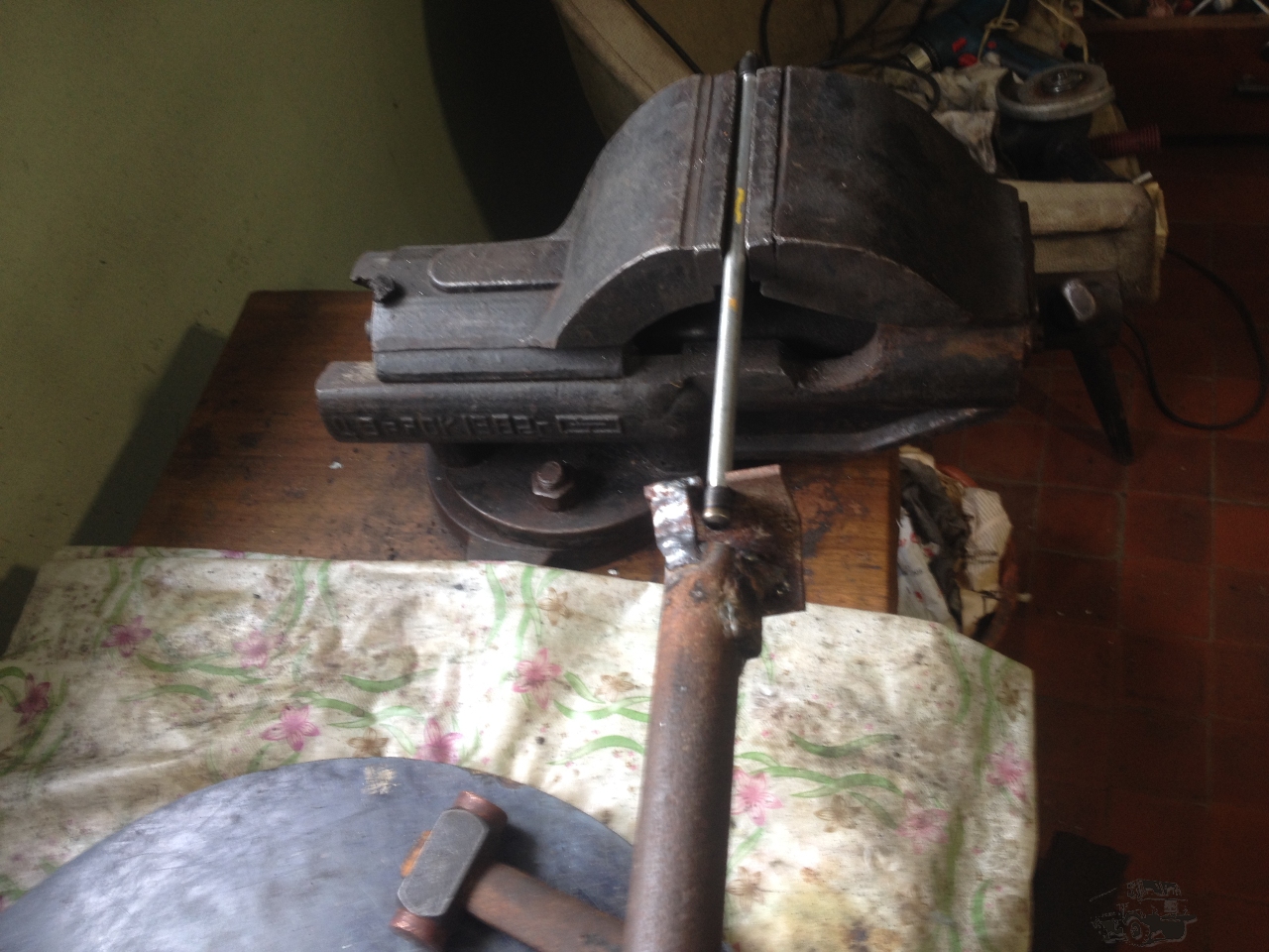

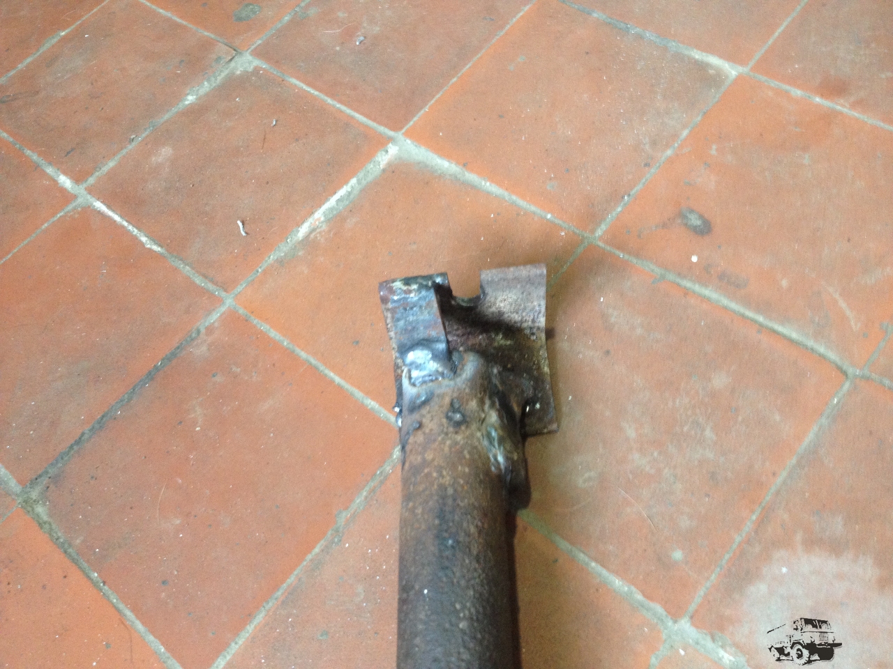

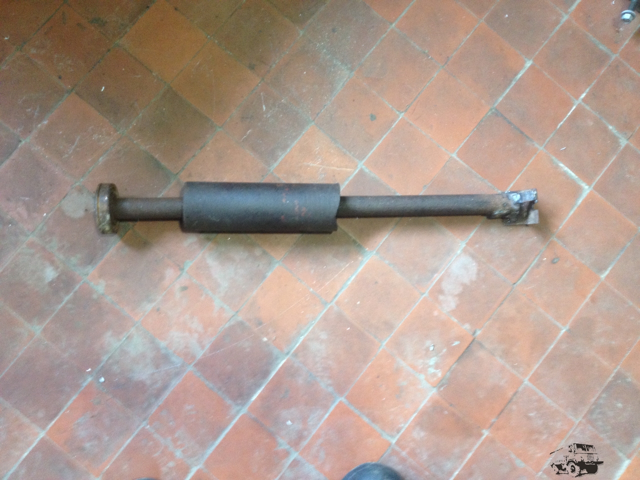

Сделал "укарачу" :D штангам. Достал изготовленную на скорую руку еще года три назад приспособу для снятия наконечников со штанг.
По сути, это обратный молоток. Штангу зажимаем в тисах, кукарачу зацепляем за наконечник и сбиваем.
