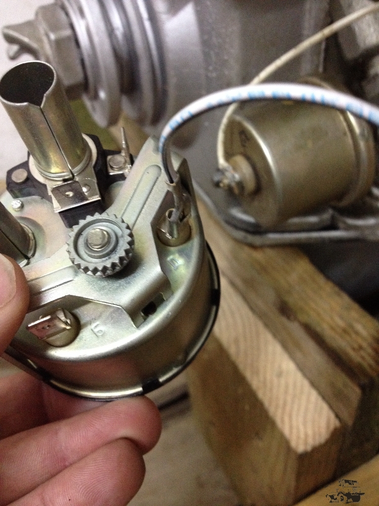

[ref]Moryx[/ref], Подскажи как у Вас подключены приборы стрелочные на видео масло и воды чтобы показывали ,как их правильно подключить. :wink:

А разве можно их не правильно подключить?
Прибор давления масла к масляному датчику, прибор контроля температуры двигателя, к тепловому датчику...
Единственное, так это полярность прибора.

AlexandrOzer писал(а):[post]346733[/post] Moryx, Подскажи как у Вас подключены приборы стрелочные на видео масло и воды чтобы показывали ,как их правильно подключить. :wink:
На приборе давления есть клеммы "Б" и "Д". "Б" подключается к +12в, а "Д" к датчику давления. И корпус прибора - на массу. На фото и прибор и датчик давления.

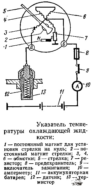

Прибор температуры я, когда заводил мотор на стенде, не подключал. Но там Также будет как и с прибором давления. Т.е. Д - датчик Б - +12в., корпус на массу. Вот схема

[ref]Moryx[/ref], Всё понятно теперь. :D Благодарю! :)

Один раз запомнить: д - датчик, б - батарея

Еще запомнить, что корпуса на массу должны быть. Без этого прибор зашкаливает и все.
