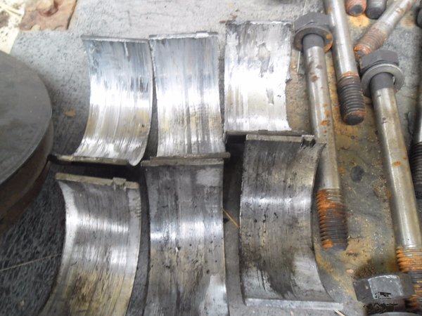

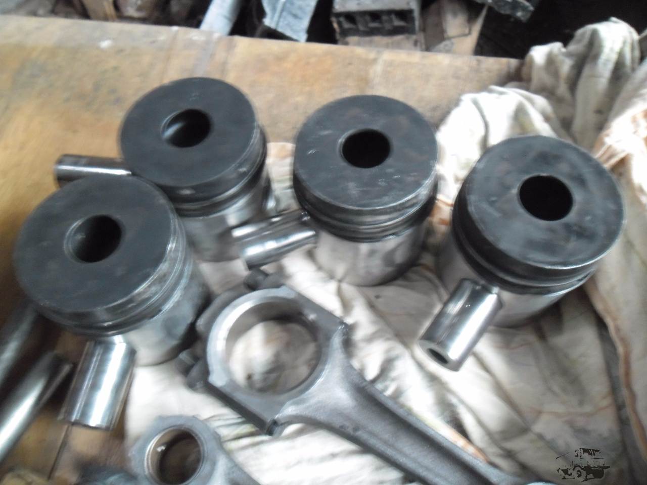

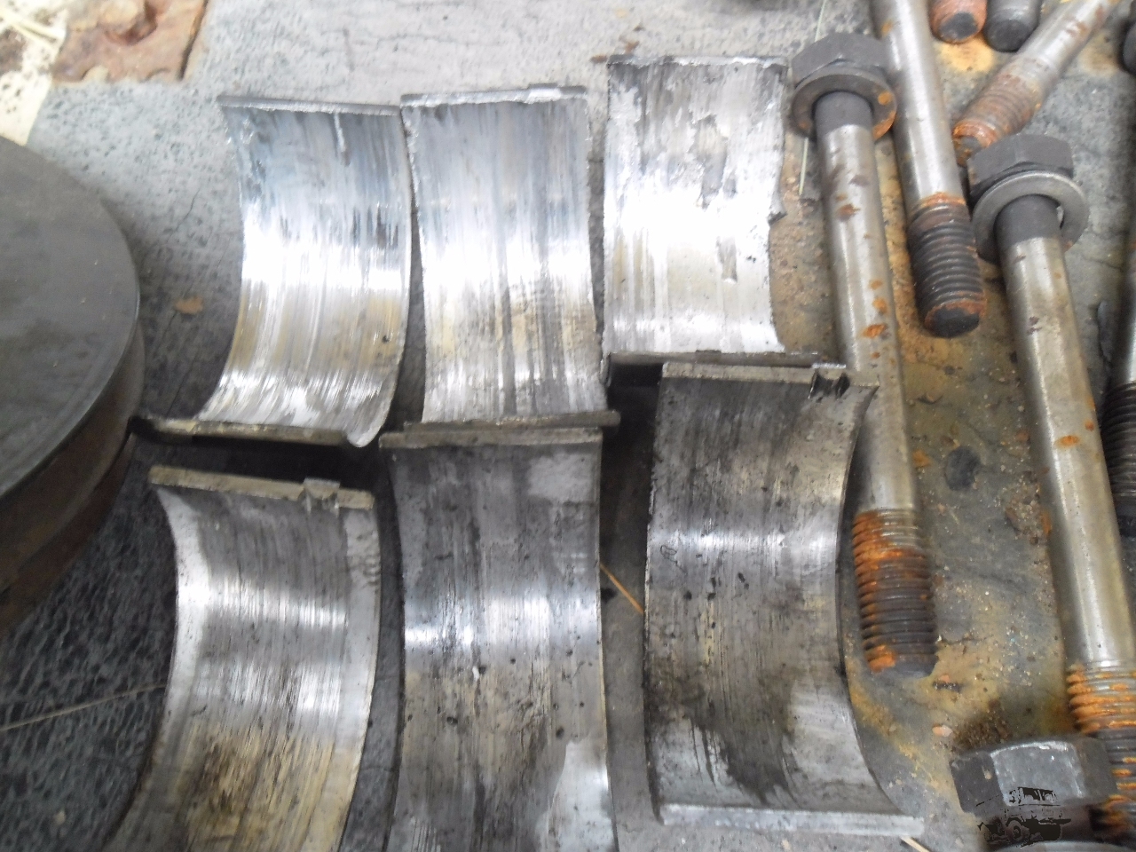

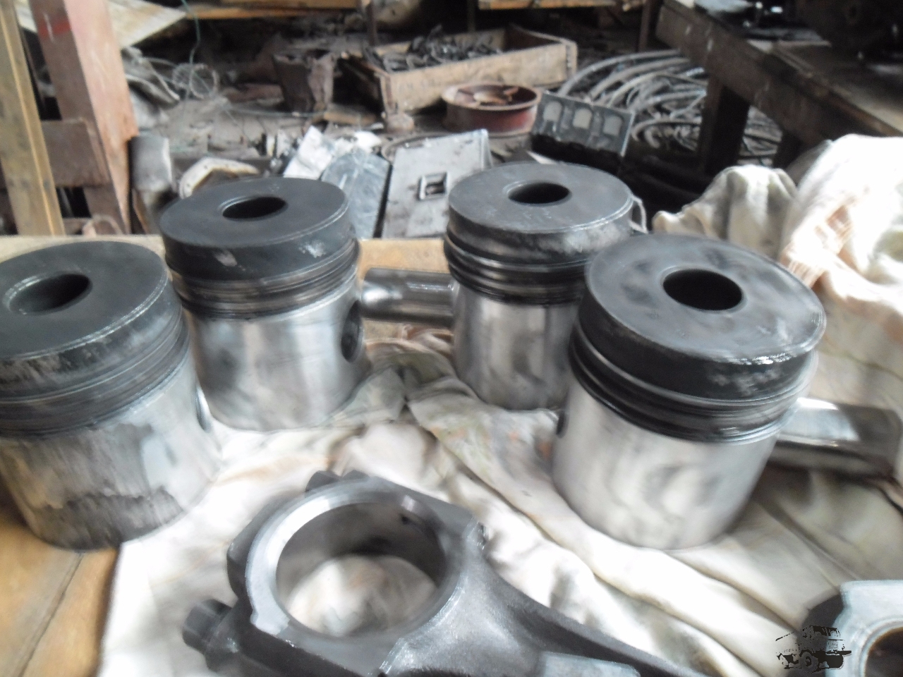

Ну и ещё раз напишу.Пока масляный насос снят,проверь его на работоспособность.Засунь заборник в ёмкость с соляркой и крути шестерню.Если солярку погонит по пальцам шестерён,насос под замену.И ещё,больно мутно задраны поршня,выходит,что два задрано,два нет?Если это так,то всё таки проверь на засорение форсунки охлаждения поршней.

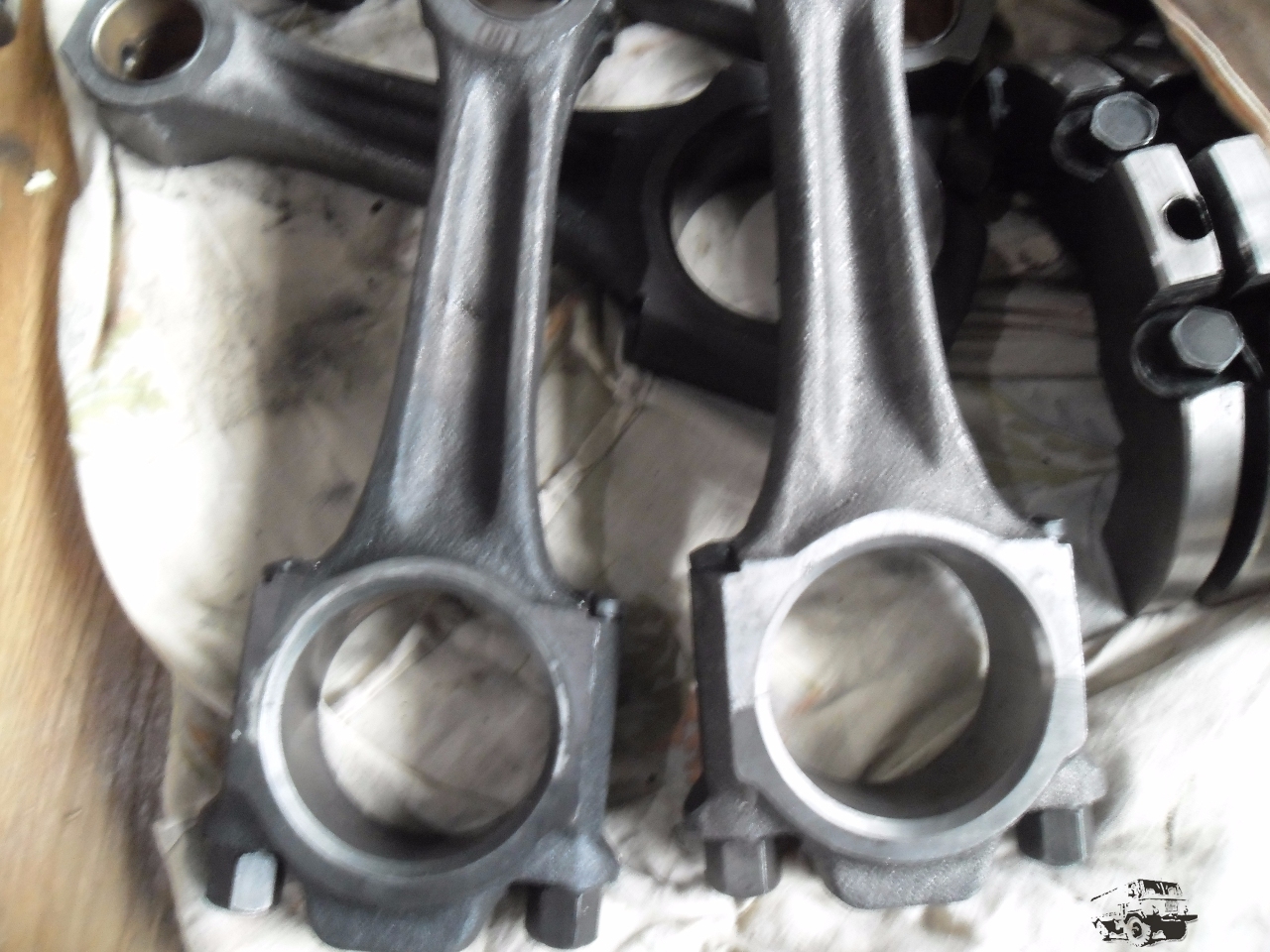

[ref]kolinz[/ref], Насос проверю.Да прихват был и заклинивание на первом и четвёртом .Шатуны потемнели и шейки шатунные на первом надрало на четвёртом провернулись вкладыши и четвёртый поршень надрал гильзу больше всех второй и третий нормальные поршневая стоит на вид новая .

Вот и я думаю,что это не перегрев,а вкладыши по масляной системе побежали.

[ref]kolinz[/ref], Да забыл сказать,что и масляные каналы заплавлены на ш.шейках были в первом и четвёртом.

Вот твой случай как раз на Дайдо вкладыши похож,у них верхний слой кусками валится.

[ref]kolinz[/ref], Вкладыши другие буду искать по ним всё ясно.

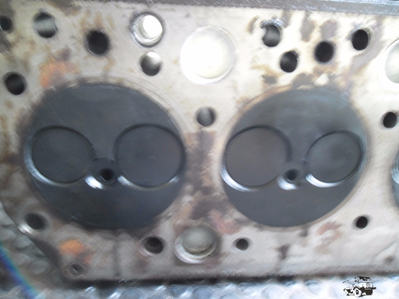

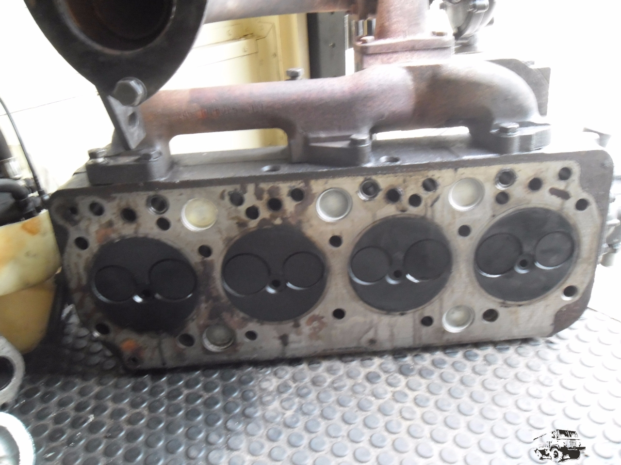

[ref]kolinz[/ref], По поршневой
Подача сверху.
Свечей накаливания нет
Вкладыши надраты.
Написано где сделаны
По коленвалу

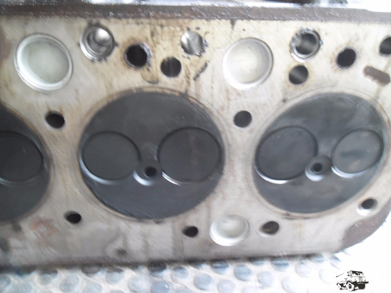

Камера сгорания

На вид что новая стоит поршневая
На каких клинило цвет шатуны поменяли

Камера сгорания по центру-это евро 1

[ref]WRANGLER[/ref], Это нормально или плохо.

Поршня соответствуют 245.12С.

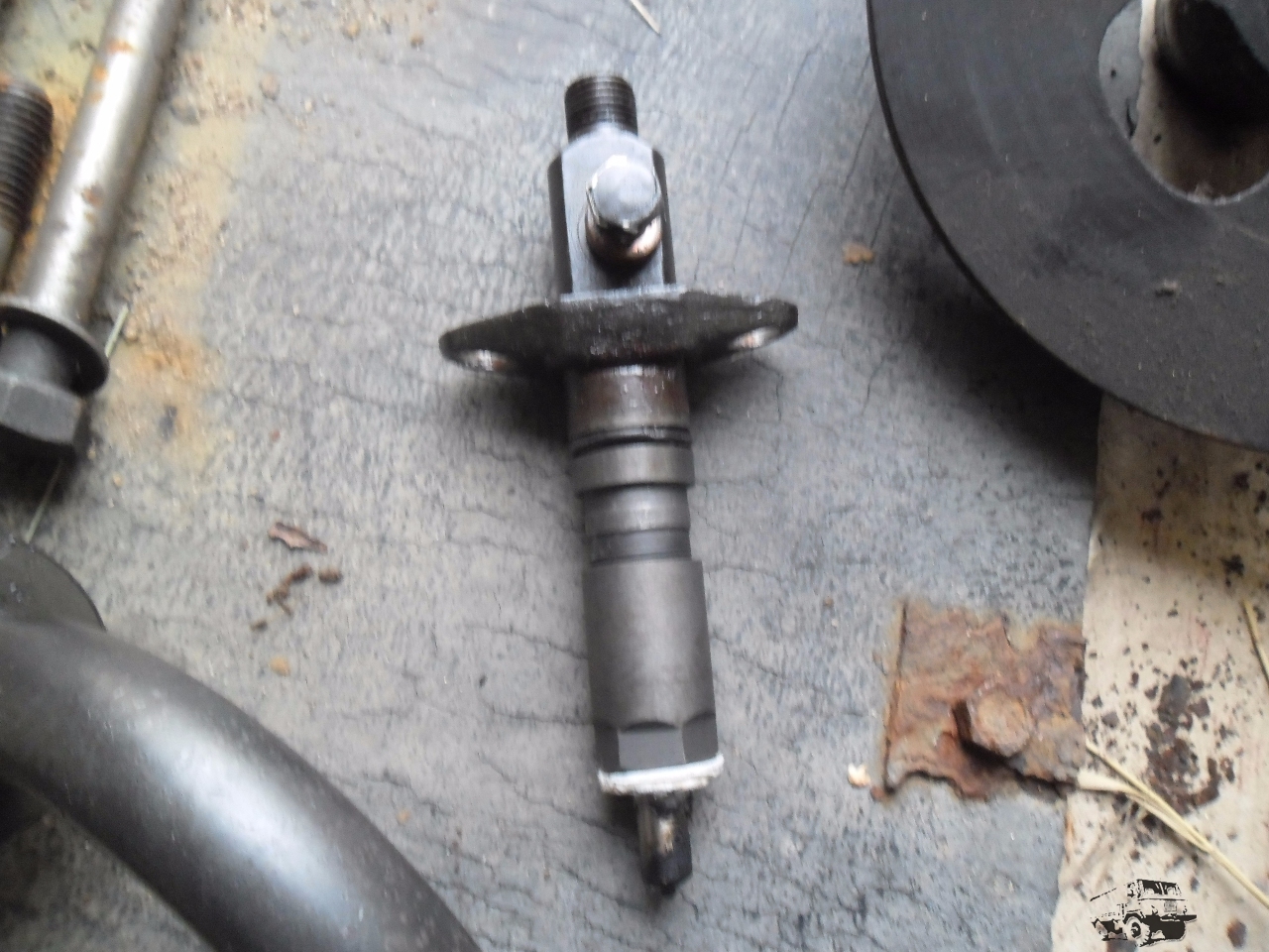

Уплотнительные кольца форсунки можно поставить иномарочные,ходят гораздо лучше и обжимаются проще.http://www.tranzits.ru/catalog/product. ... 5SEMREZ3JX Толщина разная 1мм 1.5мм 2мм.

По медным шайбам понятно -они есть у меня от иномарки мы их ещё и обжигали для мягкости.

Иномарочные обжигать не надо,они и так мягкие и многоразовые.

Мы обжигали,они мягче подтягиваются.

Иномарочные здорово тянуть не надо,это не штатное гов..о,которое сколько не тяни всё равно пытается пропустить.Интересно,какой пробег у мотора,детали выглядят абсолютно новыми.
