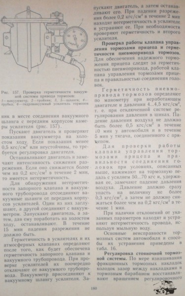

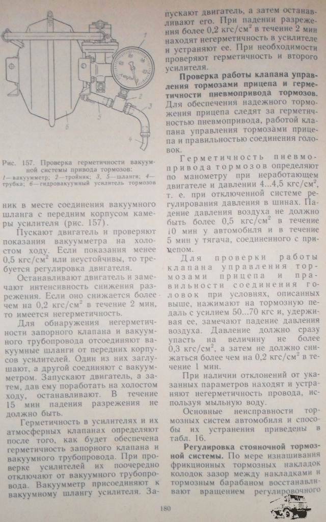

ЗМЗ 41. Хелп!
[quote="Леонид К."]как связано отсутствие воспламенения в одном из цилиндров и вакуумом, въехать не могу. /quote]
Если есть не герметичность в тракте идущему к вакуумнику, то цилиндр будет всасывать воздух, вместо смеси из карбюратора и путем работать не будет. Проверить это просто, открутить трубку на угловом штуцере впускного коллектора и затыкая ее на заведенном моторе, сравнить разницу в работе. Еще можно сидя в кабине, сразу посте остановки мотора нажать на тормоз и послушать, шипит ли воздух в сапуне вакуумника("грибок" такой, у рычага КПП), если шипит, то тракт герметичен. Кстати, работа вакуумника проверяется наоборот, нажать на тормоз и завести мотор, если педаль при запуске проваливается на несколько см., то вакуумник работает.
