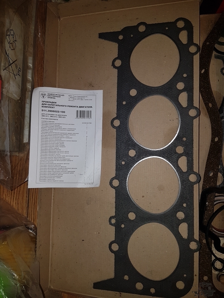

Подскажите что не так с прокладкой головки? Я их уже поставил. Выглядят немного бахромисто по краям. Но прям пропитаны графитом. Руки потом все черные. До этого стояли Фритекс, с полоской герметика. Так в окнах с тосолом они как будто расслоились. Как кора трухлявого дерева стали. Но 10 лет держали. И окна под тосол в верхней части (в левой части фото) и у старых Фритекс и у новых ЗМЗ почти отсутствуют. Только одна круглая дырочка, вместо треугольных отверстий. Вроде бы это для правильного охлаждения головки. Вдоль нее.

Ну да, как бы выглядит излишне рыхло, но это не показатель. С отверстиями все в норме.

Собрал двигатель на этих фирменных ЗМЗшных прокладках. Головы подрезали чтобы выровнять. В пауке пришлось рассверлить побольше отверстия. Иначе не налезал. И прилегание не было у первого цилиндра. Вода шла в масло. Два раза переставлял. Потом вспомнил совет мужика из Ютьба, что он рым-гайки тянул что есть силы. А потом от них протягивал маленькие гайки вряд, 2 кг/с. Рым-гайка как раз у первого цилиндра. Я так и сделал. Затянул что есть силы. И паук прижался.
Когда холодный, примерно на половине шпилек головки просачивается вода. Видно как набегает капля. Когда протягивал после 1000км, то под гайку клал герметик. Осталось пару штук подтекающих шпилек головки.

[ref]Igor1978[/ref], это прокладки под головы нового образца со степенью сжатия 7.8 , под старые идут с большими окнами,
С этой прокладкой все впорядке, только протягивать бошки придется по книге, через 500 далее каждое ТО 2 5 раз потом можно успокоится, а с герметиком тоже самое только пореже 500 2000 и потом каждую смену масла, у меня пузырить шпильки начали на 3.500 после первой протяжки
