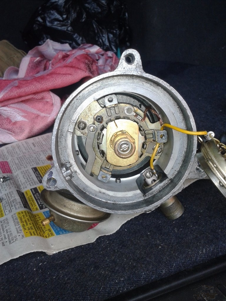

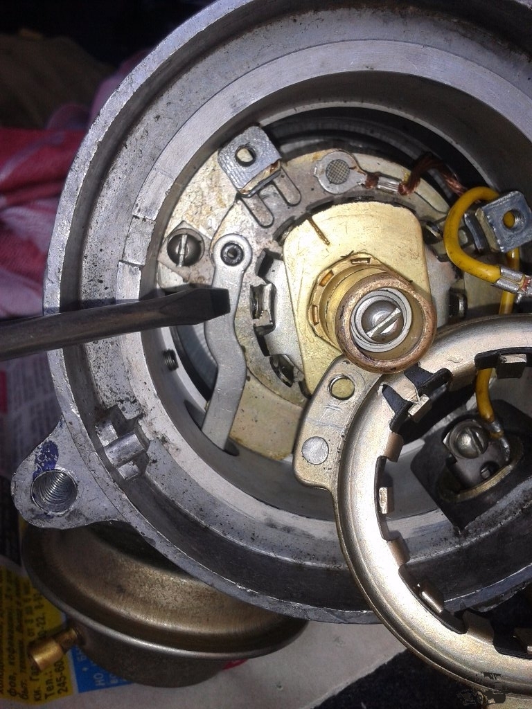

у меня такой вопрос: снял индуктивный датчик с трамблёра и обнаружил,что "лапка толкатель" с вакумника трамблёра не на своем месте !? болтика крепящего эту лапку нет,резьбы тоже нет под болтик,может она заклёпанная должна быть, снимается и ставится па посадочное место легко,так же и слетает с него легко ! :shock:
aleksey.pasechnik
Сообщения: 46
Зарегистрирован: 25 авг 2017, 11:58
Откуда: Владивосток
Зажигание
Сообщение aleksey.pasechnik »
с этим разобрался, индуктивный датчик прижимает эту лапку и она не слетает ! Купил вчера бегунок с добавочным сопротивлением,поставил результат тот же, через аварийный вибратор слабая искра на свече, выставляю на первый цилиндр бегунок и включаю массу вибратор работает искра поступает в трамблер через крышку трамблёра,а вот на выкрученную свечу на 1 цилиндр нет искры или есть но очень-очень слабая. вынимаю вв провод1.цилинра с крышки трамблёра и касаюсь центрального вв провода на трамблёре искра на свече отличная или с уголька при снятой крышке !? :shock:
