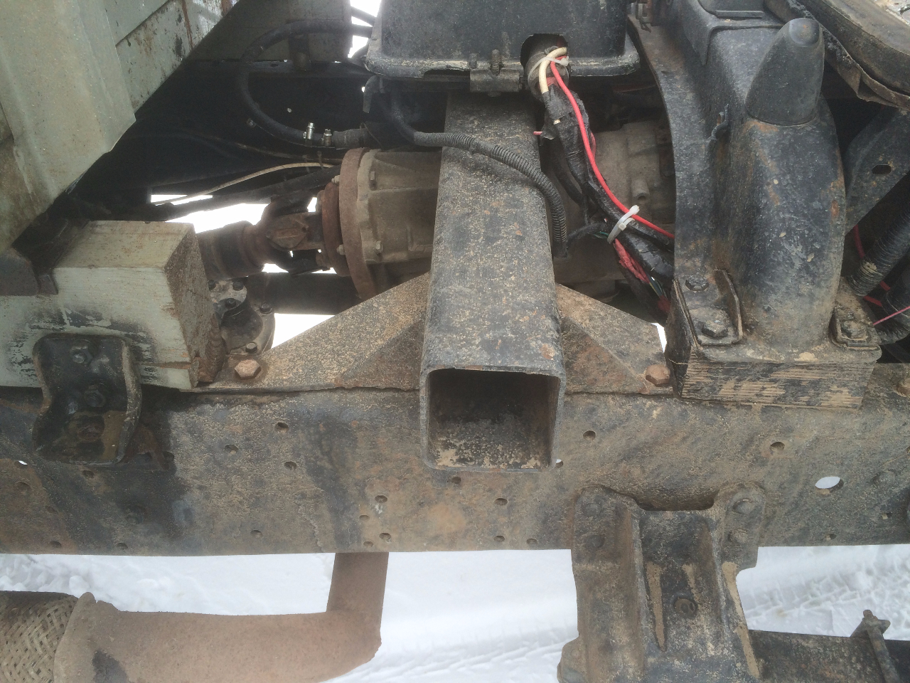

WRANGLER писал(а):[post]312938[/post] А если эта кочерга выскочит...?!
У нас недавно мужика кабиной придовило насмерть...,12 человек не могли ее поднять,подняли краном

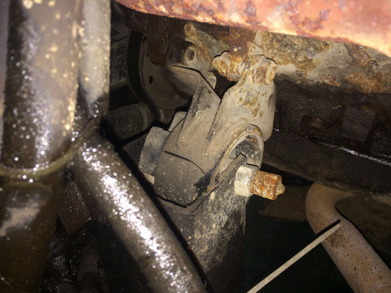

печально , но там и родная стойка присутствует
на фото

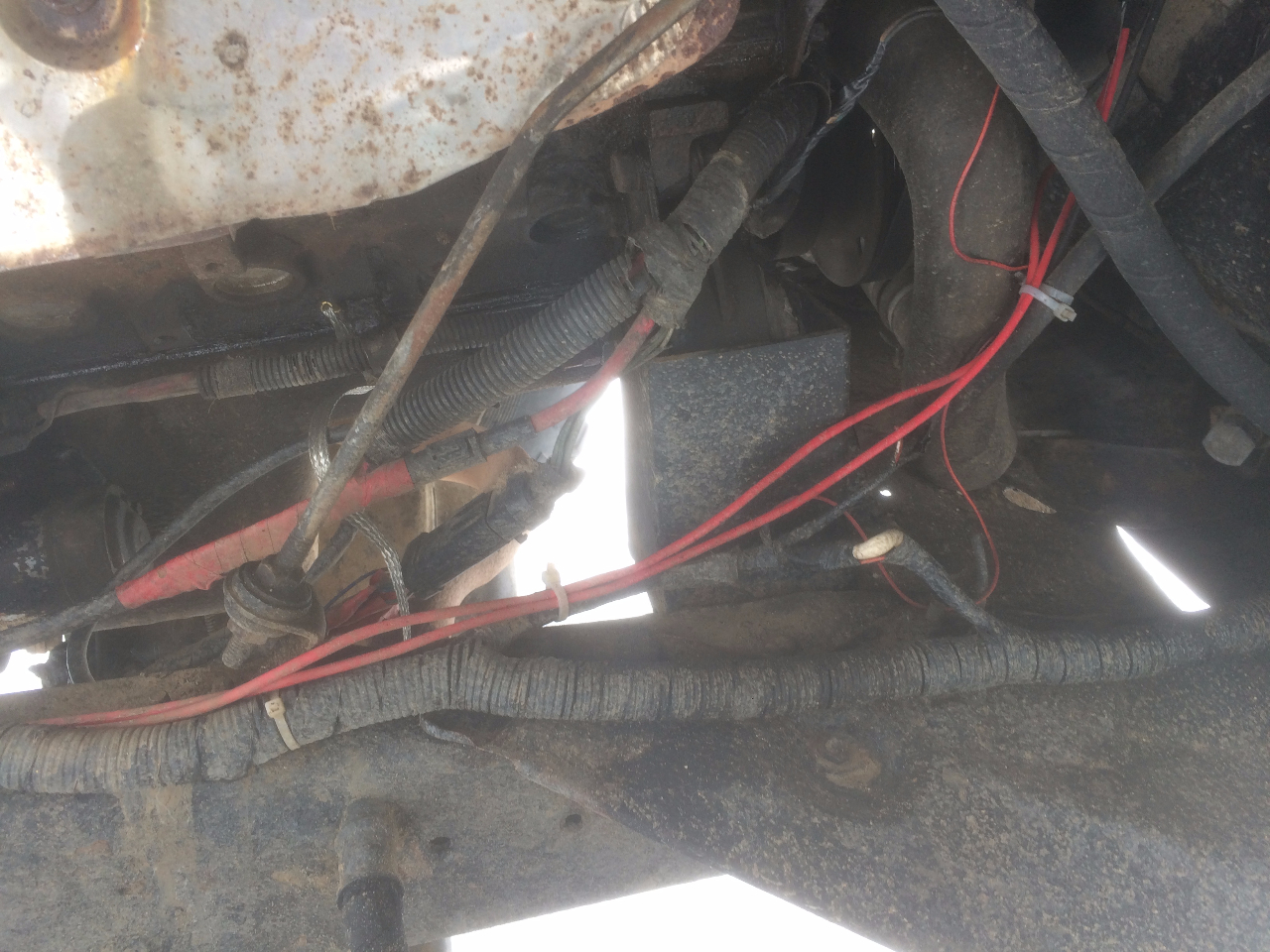

Поменял бензонасос
Поставил от Крузака 200
Давление в магистрали 4.5
На всех режимах производительности хватает

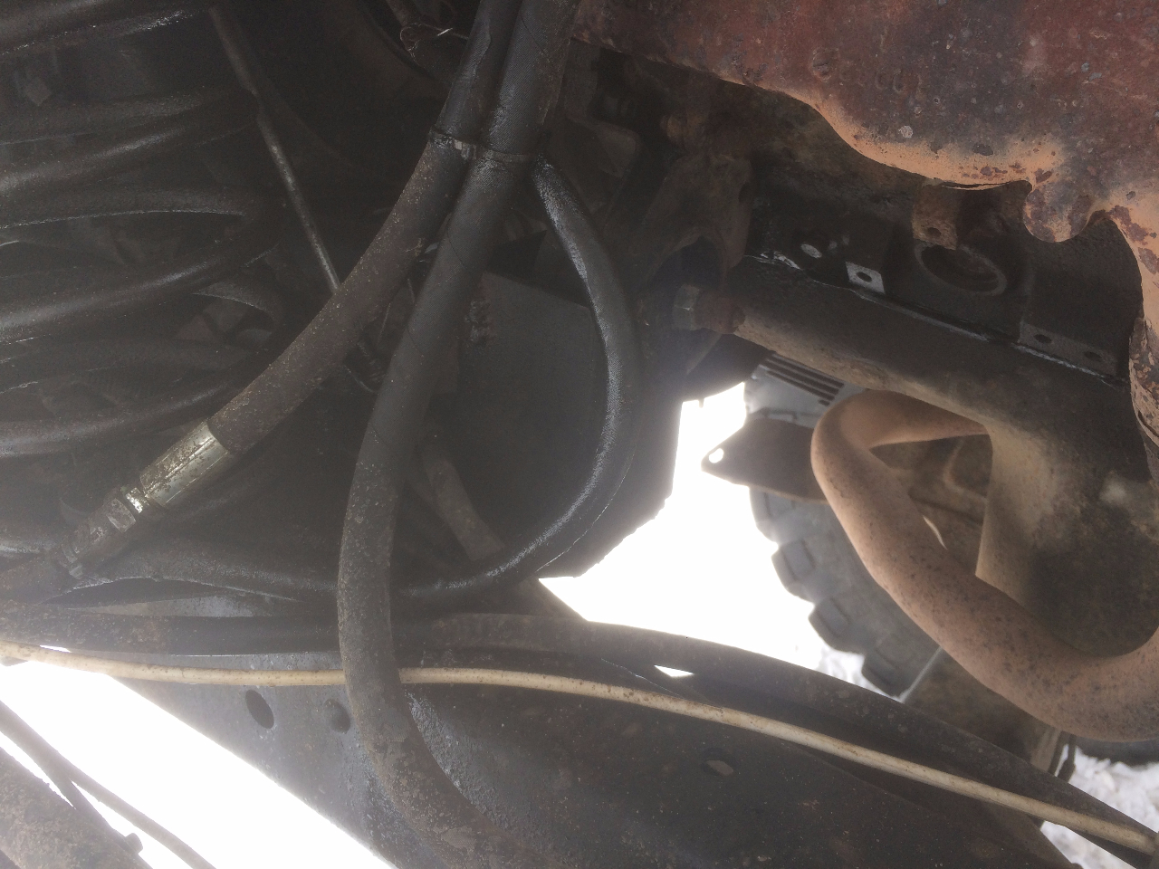

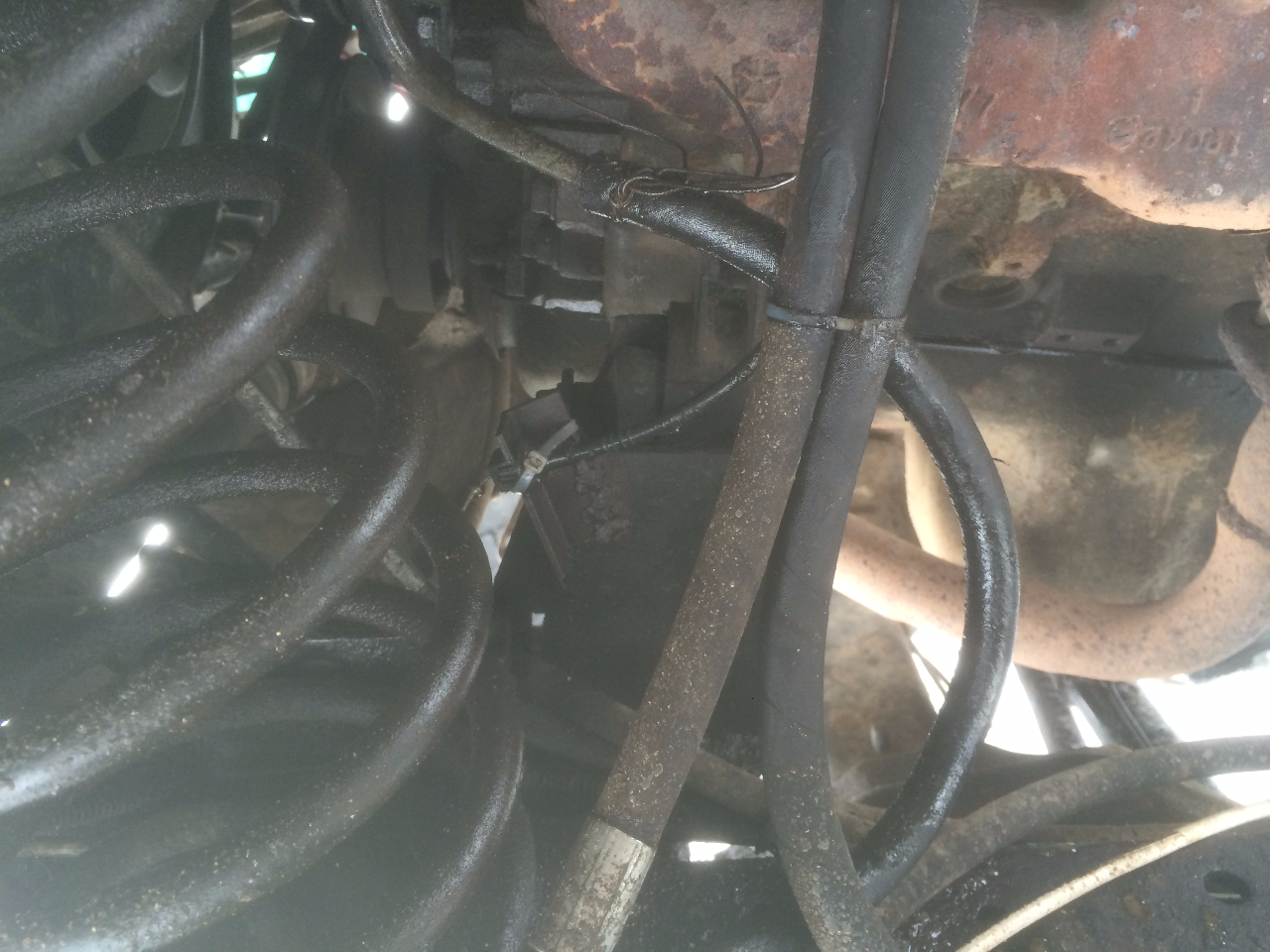

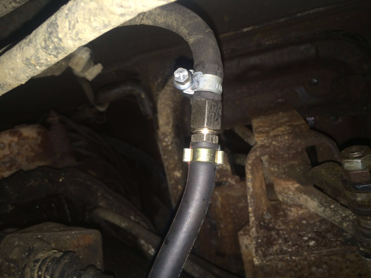

Устранил течь шлангов силового цилиндра гидрача
Сам цилиндр тоже течёт
Буду менять , заказал

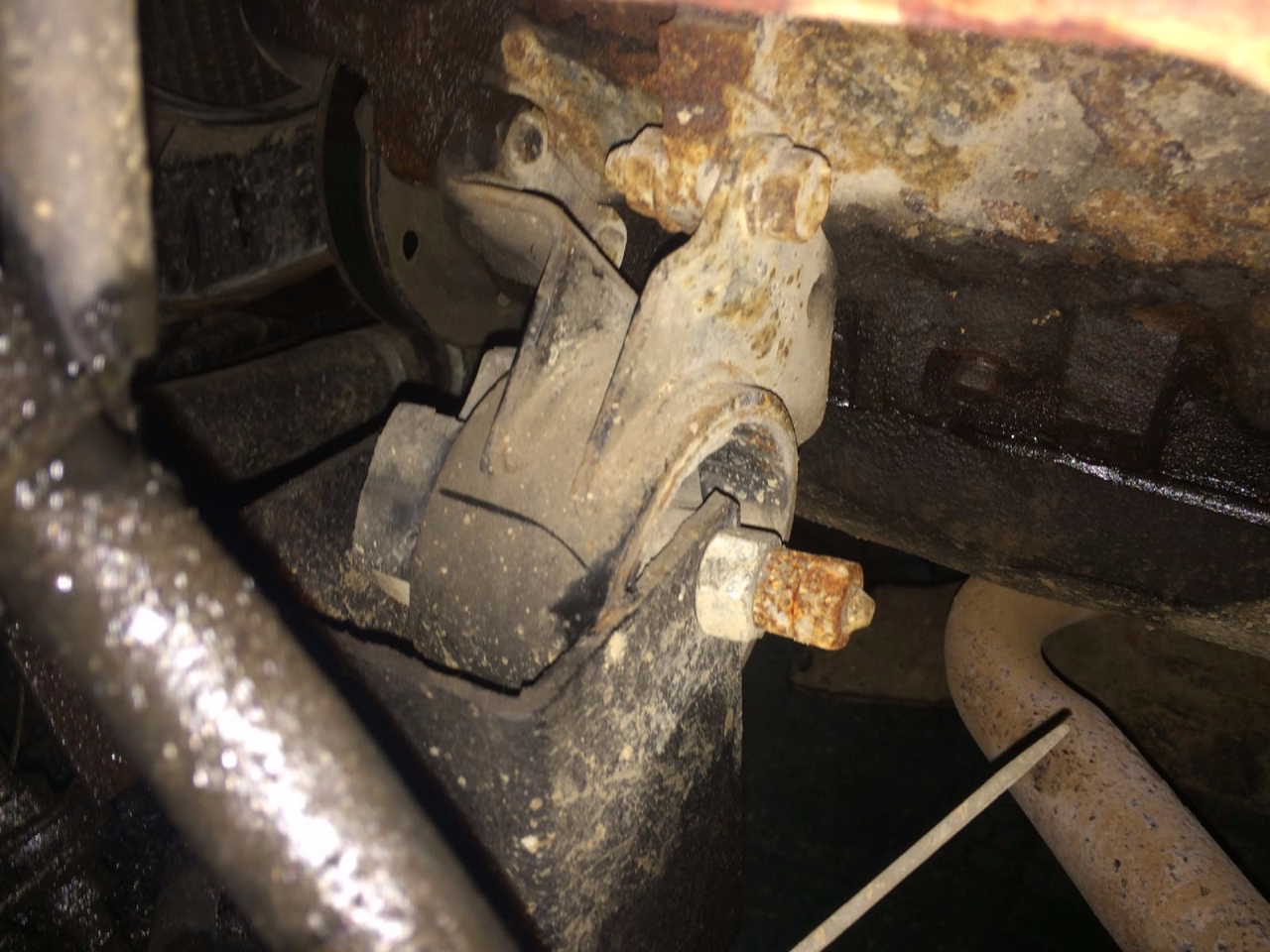

маленько двинулись передние опоры
сайленблоки сдвинулись
погожу пока что менять
посмотрю как себя поведут

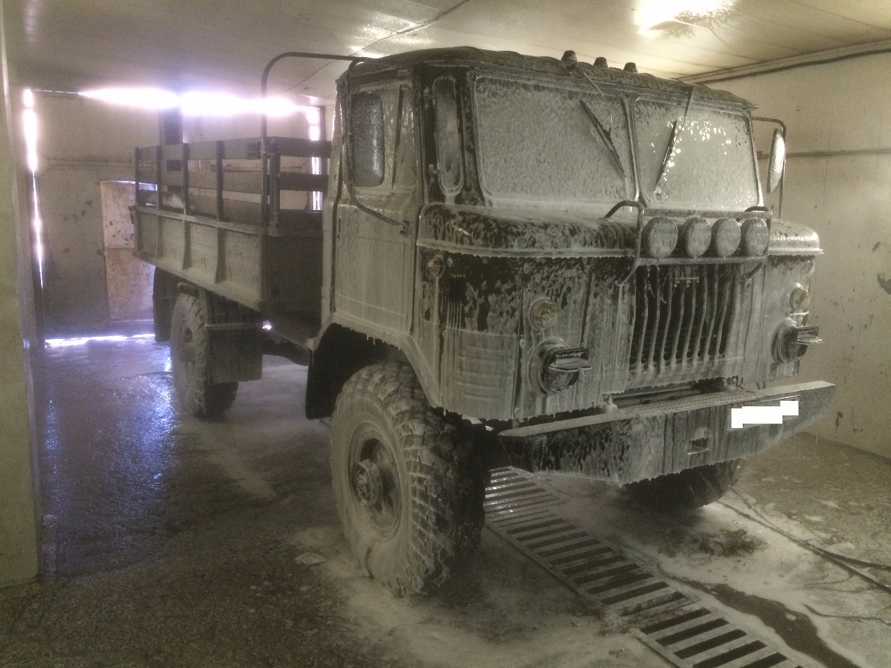

машинешька на мойке давно не была
и спина у нее чесалась )

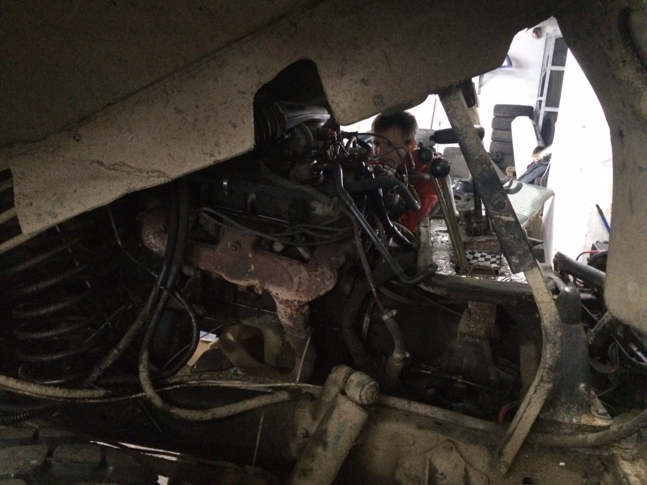

кто то
не помню
просил меня сфоткать как
прикреплен двигатель с коробкой
справа спереди так
ТРЕНЕР

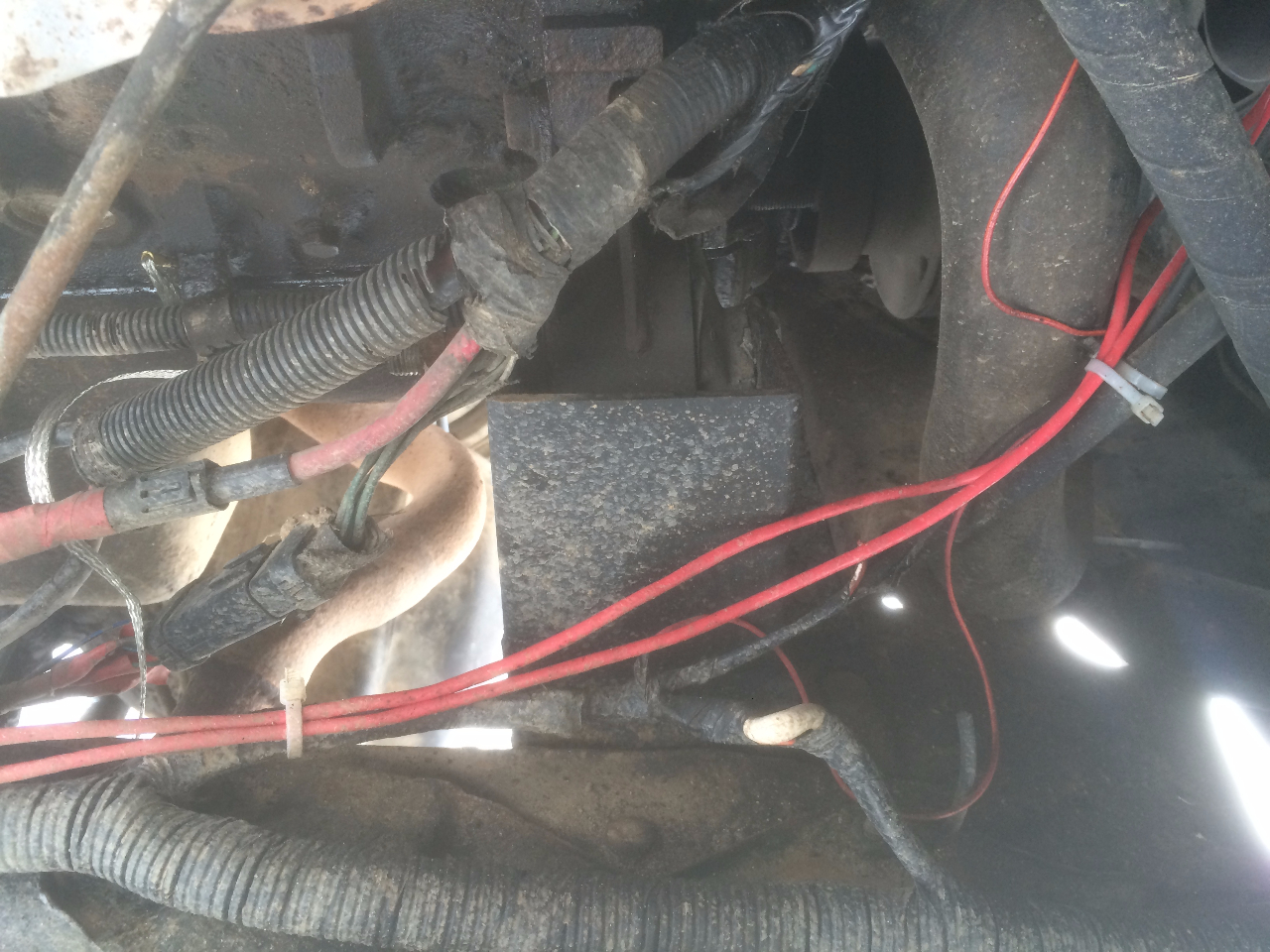

Avalanch
Сообщения: 1918
ГАЗ 66 АКПП
Сообщение Avalanch »
сзади справа
так
ТРЕНЕР

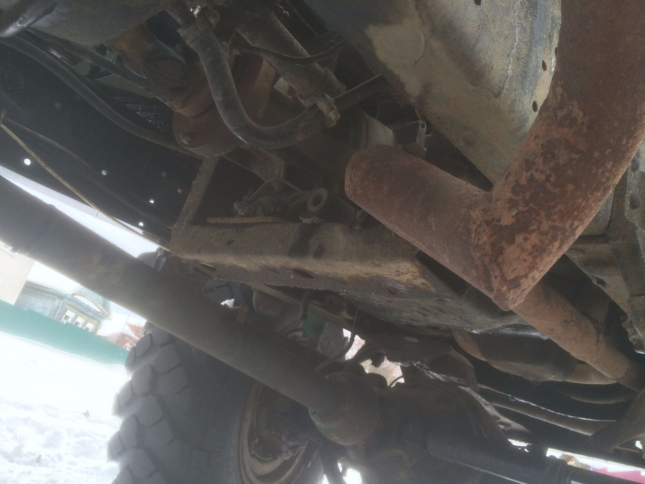

Avalanch
Сообщения: 1918
ГАЗ 66 АКПП
слева спереди так
