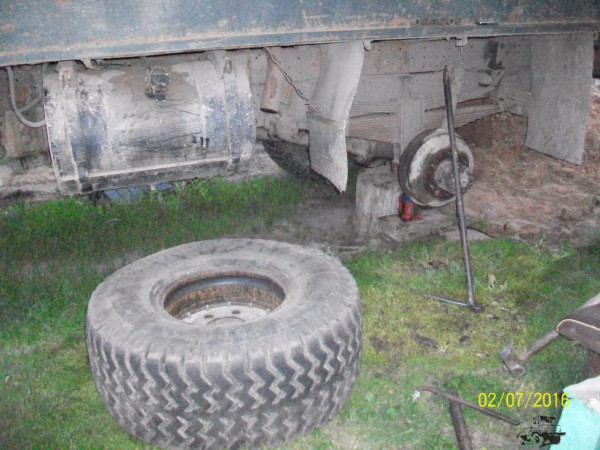

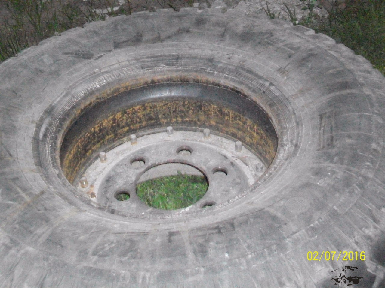

спустило чего то.разобрал.дырки нет :shock:
Сообщения: 2917
Поблагодарили: 107 раз
Моя шишка
У меня обычно такое происходит от масла из подкачки, накачай посильней и шов камеры мылом. Дует почти незаметно, но за несколько дней спускает. Еще на болтовых дисках если без железного флиппера (распорное кольцо) быстро выворачивает сосок.

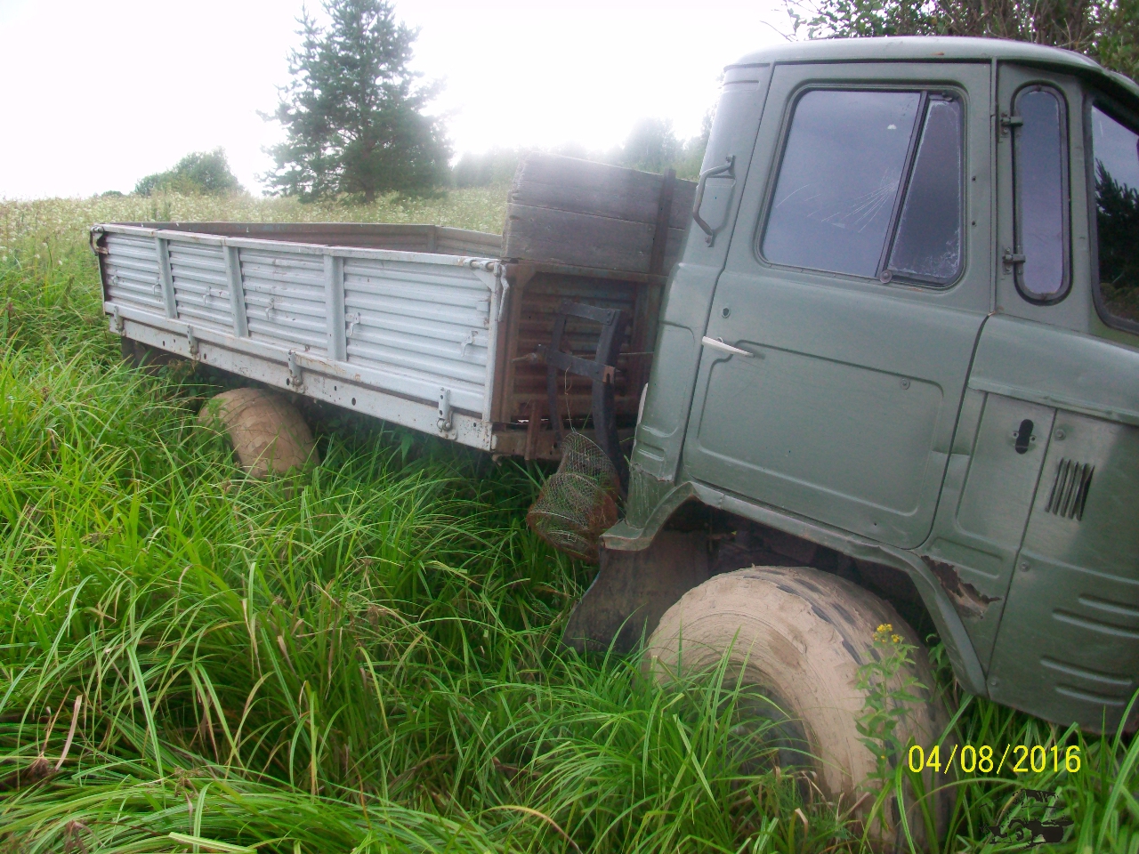

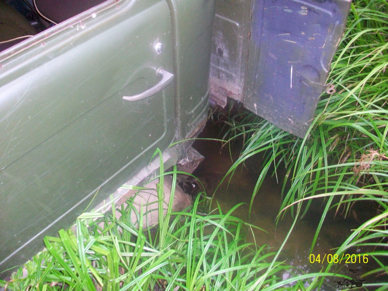

покатались на выходных соседи :?

С камерой парится не стал.поставил другую.:)ту накачал.не спускает:)...вот предстоит похоже операция по вытаскиванию этой шишки:(жду когда хозяин приедет на выходны...думаю литрой(которую он задолжал еще за прошлую эвакуацию)он уже не отделается

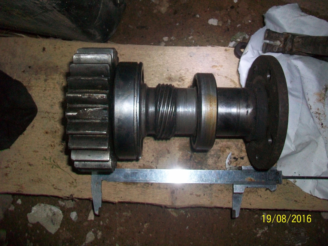

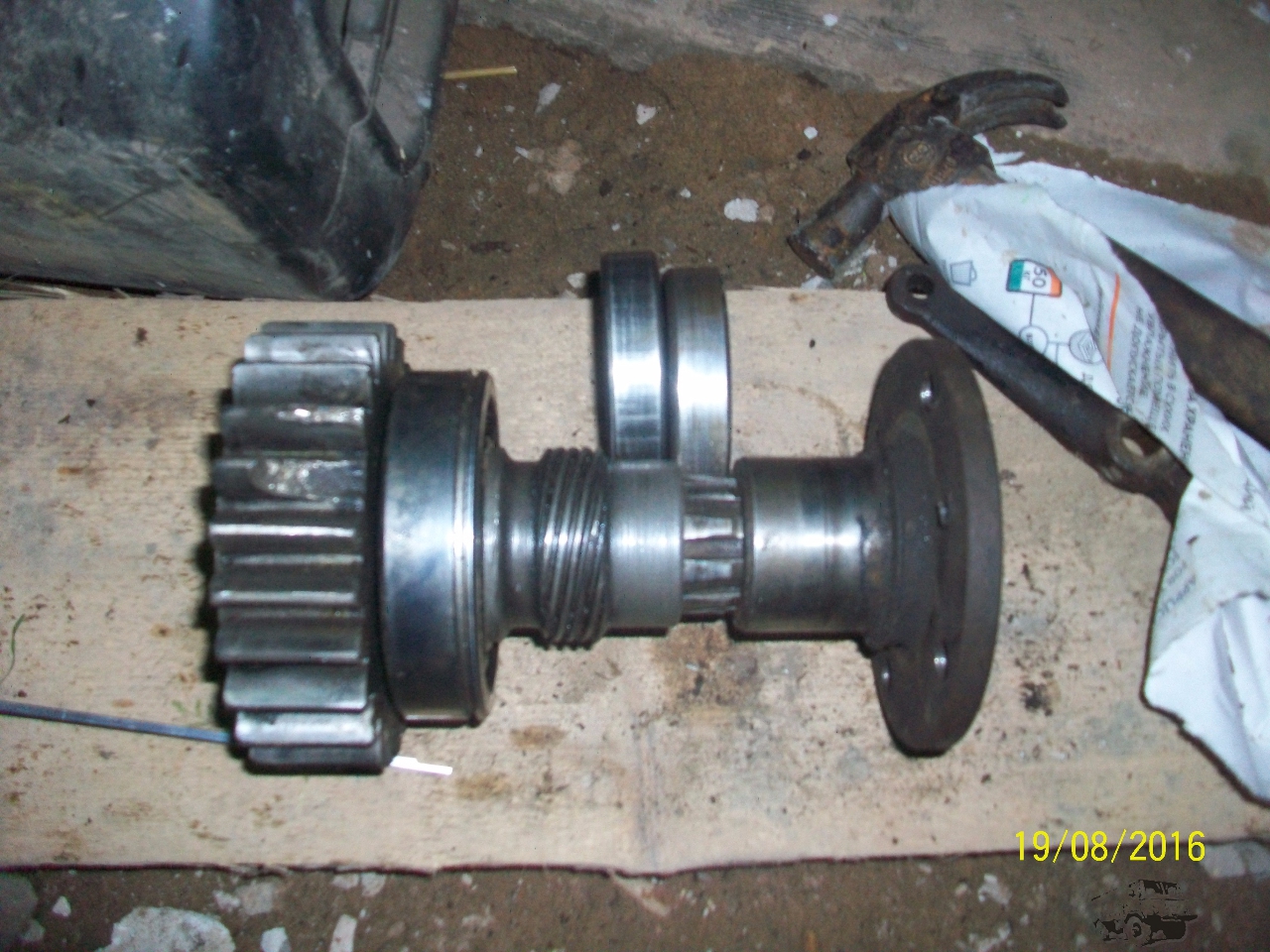

ремонт раздатки
Ветлугай
Сообщения: 1058
Откуда: Нижегородская область
Моя шишка
Сообщение Ветлугай »
еще фото
Ветлугай
Сообщения: 1058
Моя шишка
Не удалось во вторичный вал 2й 208 вмонтировать...место во флянце есть.но пришлось бы у хвостовика см отрезать...но задумка интересная..пока собрал по старому.
